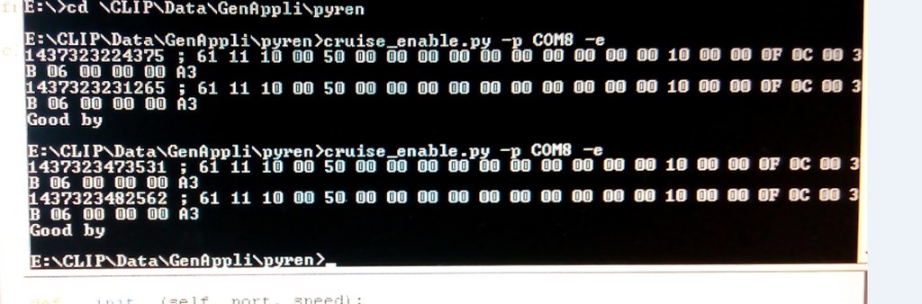

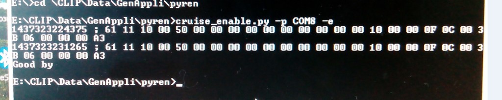

Подскажите получилось или нет. Потому что я уже запутался. У меня показывала машина 9000 счем то до замены масла а сейчас 12000 с чем то. Что щас делать то сбросить пробег до замены и будет показывать 10000 или как?
Нет - не получилось. Поменяйте в скрипте cruise_enable.py 182 и 184 строчки в обычном notepad.
В терминале вы видимо не успеваете набирать команды. Между командами должно быть не более 5 секнд
ок
отпишусь как сделаю.

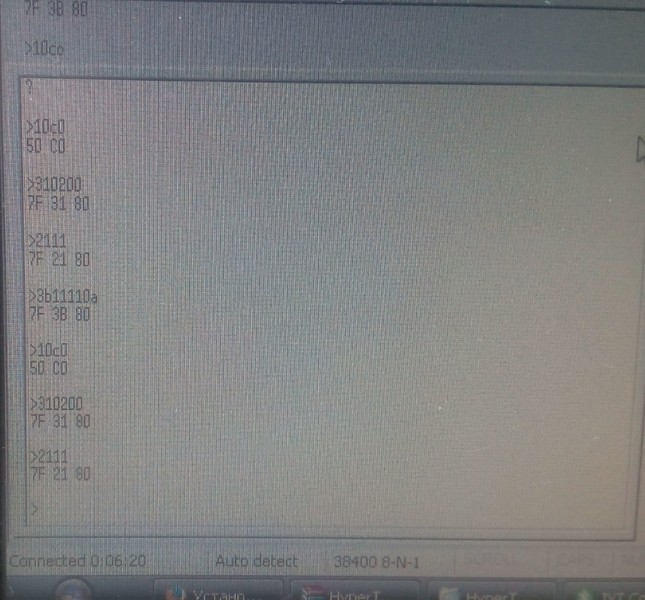

Поменял в скрипте cruise_enable.py 182 и 184 строчки на  "3В11110A" 182 и 184 на "3В11110F". Пробег  не изменился. Потом поменял обе строчки 182 и 184 на  "3В11110A" пробег   то же не изменился. Потом вернул всё обратно то же не изменился. В итоге сбросил пробег удержанием кнопки на бортовом компьютере и всё получилось.
В общем получается логично. Эта команда ставит величину следующего межсервисного пробега который вступит в силу после сброса текущего. Интересно что теперь покажет скрипт если запустить его без параметров. 19-ый байт должен стать 0A

Тут несколько сложнее. Прежде чем писать какие-то команды нужно посмотреть как ЭБУ возвращает параметры PR005 и PR007.
Нужно включить лог в pyren и зайти в меню приборной панели, далее SP->"ПРОБЕГ, МИЛИ", в логе должно быть видно в каком формате подавать параметры команды.
Дальше уже можно будет ЭКСПЕРИМЕНТИРОВАТЬ с командами

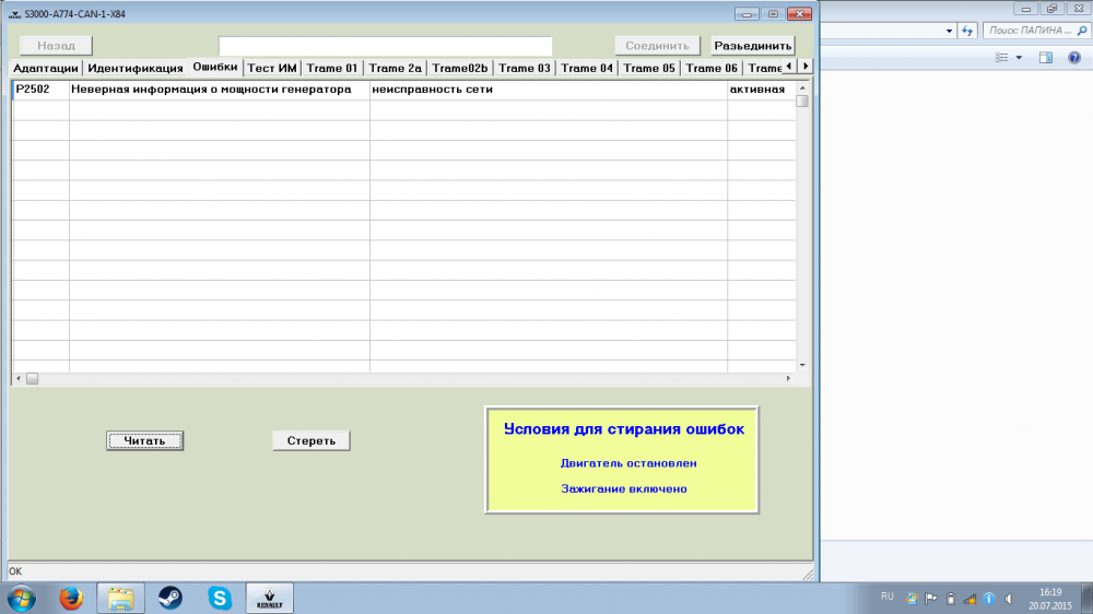

Привет товарищи. Так получилось что мне сегодня подключали Clip. Дак там нашли ошибку по ручнику, по датчику температуры воды, по акпп и по электроуселителю. Как так я не задолго до этого проверял ошибки скриптом и их небыло? А клип их увидел. Ошибки были не живые висели в памяти.
Интересно, а у вас какие-нибудь логи от старых запусков остались? У вас все блоки STD_A там одна единственная команда чтения ошибок 17FFFF без всяких масок. Она либо возвращает ошибки и все сразу либо показывает что ошибок нет.  Тут сложно ошибиться как с блоками STD_B. А вам сказали какие именно это были ошибки? Они не были связаны с аномалиями сети?
Номера ошибок не запомнил кроме одной DF080 но она была видна и в скрипте и спокойно удалялась. А остальные ошибки  по ручнику и по датчику температуры воды скрипт их не видел. Логов к сожалению у меня нет.
В меню DE скрипт показывает не все ошибки а только те, статусы которых есть в базе. Статусы это DEF0, CC.0 и пр. Посмотреть все ошибки которые вернул ЭБУ можно в числовом виде в логах elm_xxxxx и их количество в основном меню после сканирования.
Может конечно и ошибка в скрипте но без логов не разобраться.
