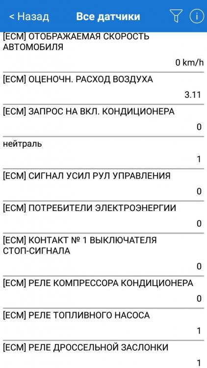

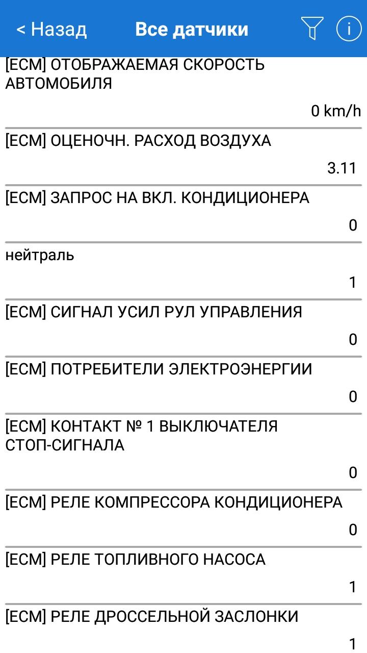

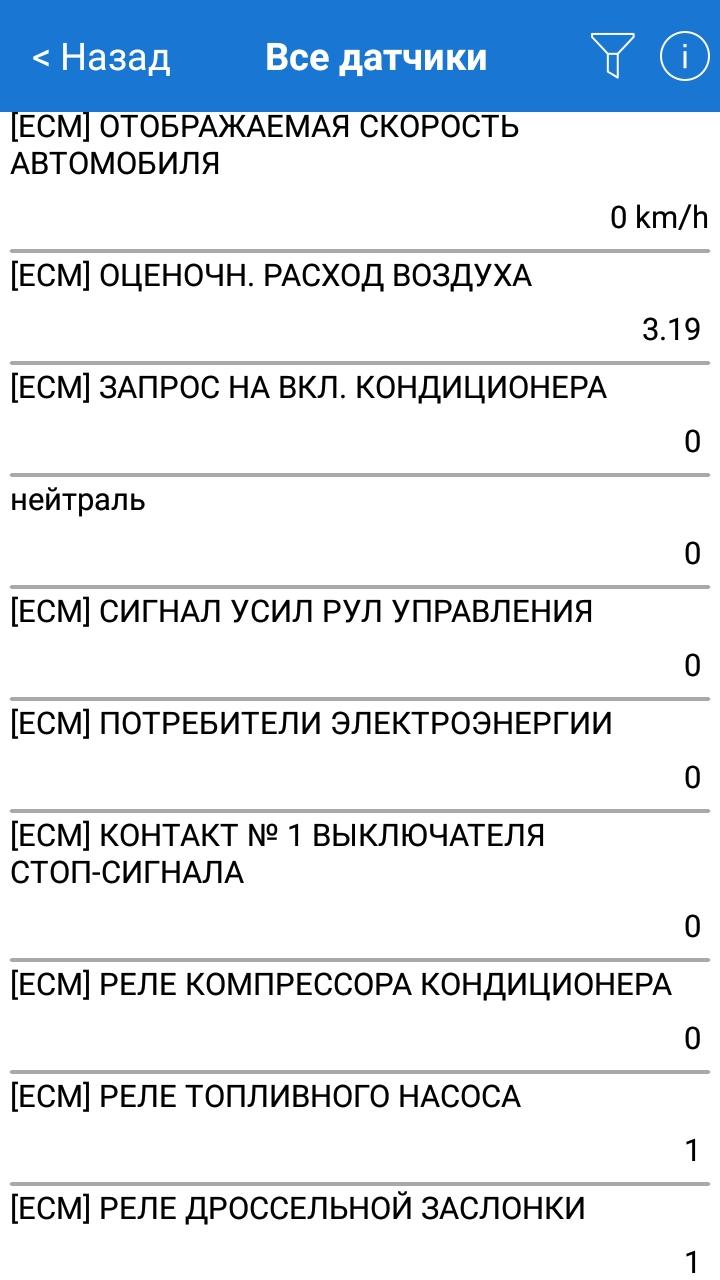

На нейтраль отдельный датчик нейтрального положения. Может он умер
Этот датчик и проводочки к нему были проверены в первую очередь.
Car Scanner в ECM при положении рычага кпп в положении N видит 0, а в положении 1 видит 1.

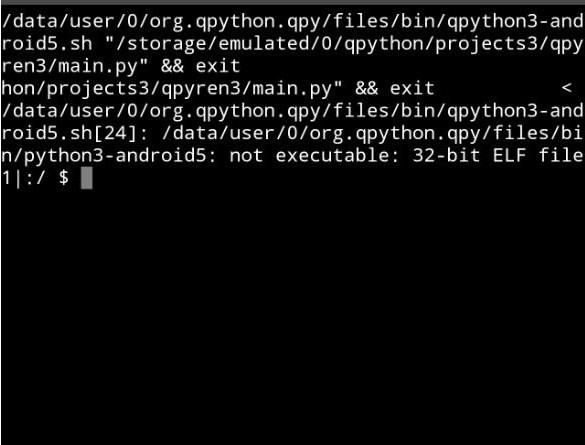

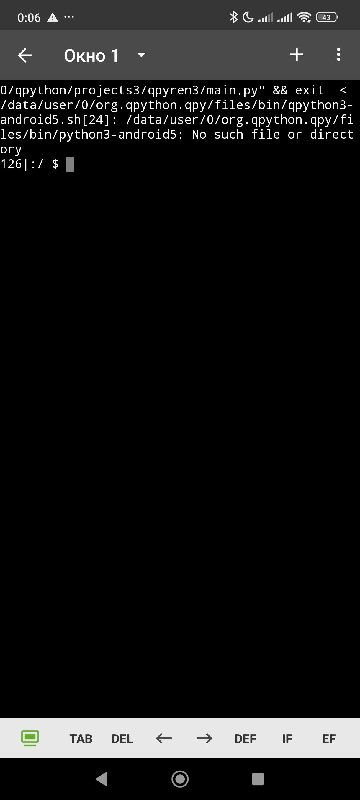

Ребят, такая проблема: на новом телефоне с Андроидом 14 висит в этом экране и ничего не происходит
7 часов назад, kallahann сказал:
Андроидом 14
не находит либо не создало какой-то файл. возможно нет доступа к памяти
2 часа назад, andru666 сказал:
Все разрешения даны, но ошибка та же. На 13 андроиде не было таких проблем. Не понимаю, что не так?
В некоторых версиях android 14 изменились права доступа к /data/user/0  Эту папку использует qpython из которого сделан qpyren3
Как вылечить пока не знаю.

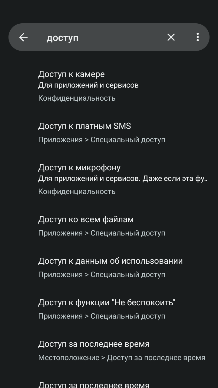

4 часа назад, kallahann сказал:
разрешения даны,
Права на доступ к памяти не в свойствах приложения даётся. В настройках поиском попробуйте найти примерно вот такое Доступ ко всем файлам. Ну либо попробуйте pyclip3.
6 часов назад, andru666 сказал:
Los derechos de acceso a la memoria no se otorgan en las propiedades de la aplicación. En la configuración de búsqueda, intente encontrar algo como esto: Acceso a todos los archivos. Bueno, prueba con pyclip3.
QPyRen3 не отображается в разделе "Специальные разрешения". я перепробовал все версии.

Здравствуйте, моя проблема решена, я восстановил телефон до заводских настроек.
Я попробовал qpyren3_v3_221.apk и qpyren3_v3_no_db.apk, и оба работают нормально.
Короче, проблема с доступом к папке android/data. Поэтому прога не может запуститься. Что делать и как быть?
22 часа назад, kallahann сказал:
Поставьте  просто пирен, на базе второго питона а не третьего или пиклип. Функционал одинаков. базы одни и те же. Отличие в интерфейсе незначительные

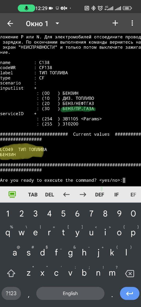

1)

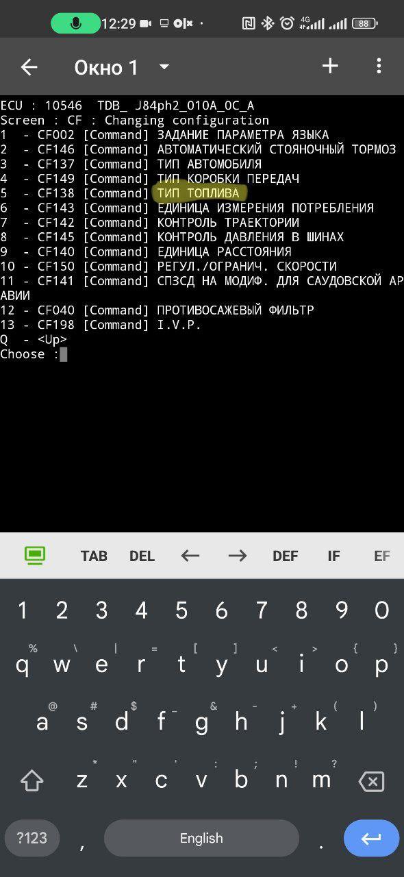

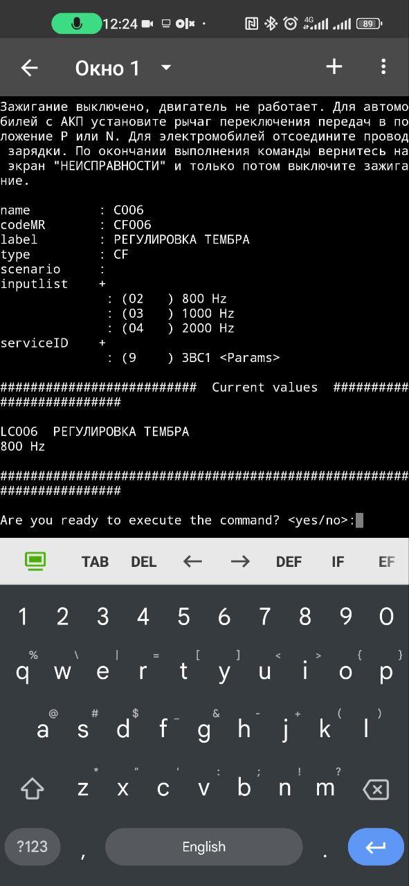

Кто что думает/знает, если сменить в параметре тип топлива с бенза на бен/газ, будет ли система нормально остаток в баке считывать, а не едя на газу думая что на бенpе и при этом показывая не верный остаток в баке бенза?
2)
ещё вопрос что за регулировка тембра парктроников? это частота Пищания или что?

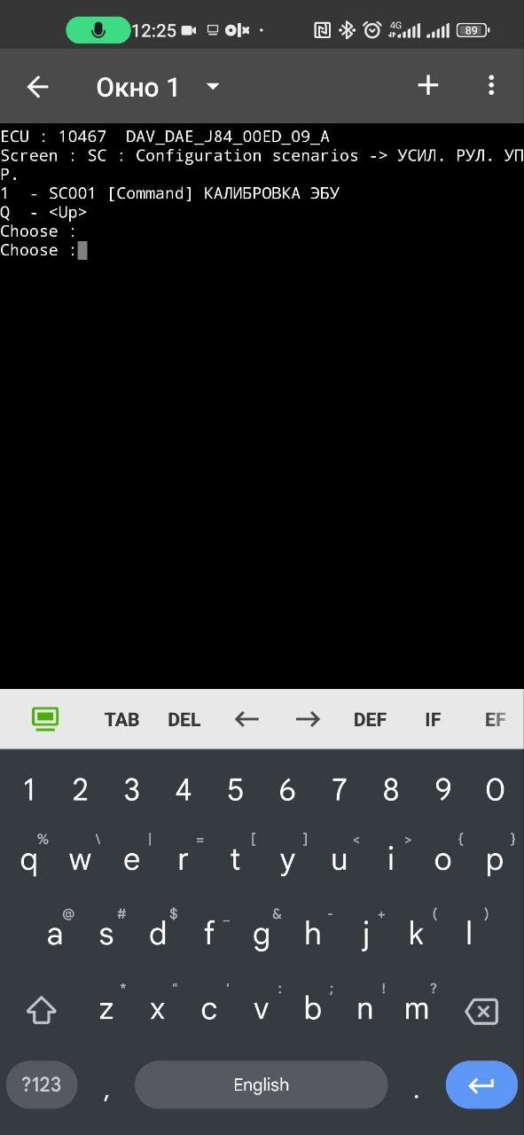

3)
калибровка ЭБУ усилителя руля делал кто или что-то слышал об этом?
Изменено пользователем artemon991
14.02.2024 в 15:33, artemon991 сказал:
Нет. Алгоритм показометра описан в технотах.
А остальное - ты вот все это попереключай, а потом тут расскажешь че получилось )

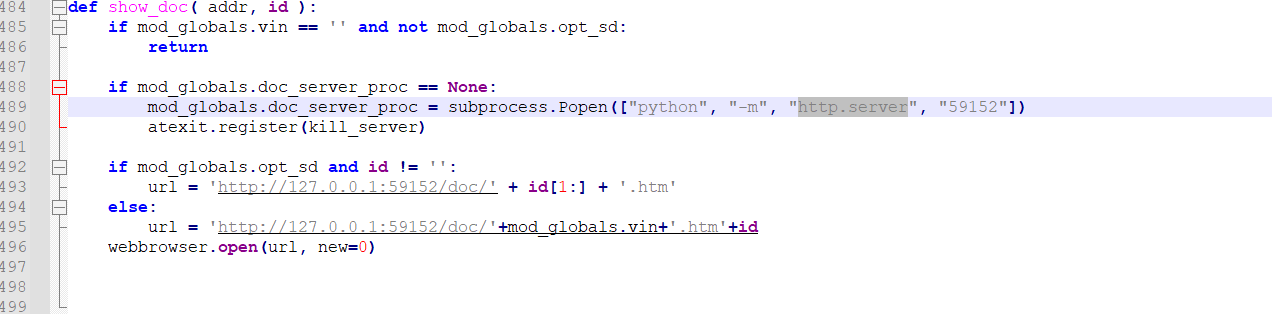

19/12/2023 в 16:12, AnApA сказал:
Esto se debe a que SimpleHTTPServer
Чтобы решить эту проблему, вам нужно изменить SimpleHTTPServer на http.server в mod_utils.py.

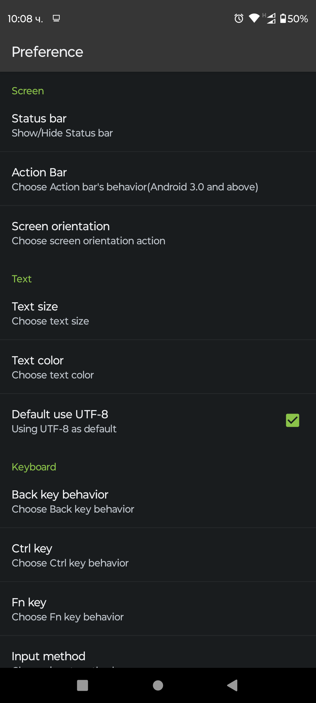

18 hours ago, Lasho said:
Можно ли как-то выровнять их как раньше?
Здесь проблема в шрифте, который используется терминалом. Шрифт должен быть monospace. Попробуйте нажать три точки справа вверху и настроить параметры текста
В меню нет выбора типа шрифта. Только по цвету и размеру. Их изменение не влияет на выравнивание.
Исправил :) Из настроек телефона поменял шрифт на сам телефон и всё заработало. Спасибо за направление!

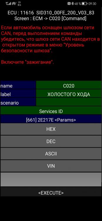

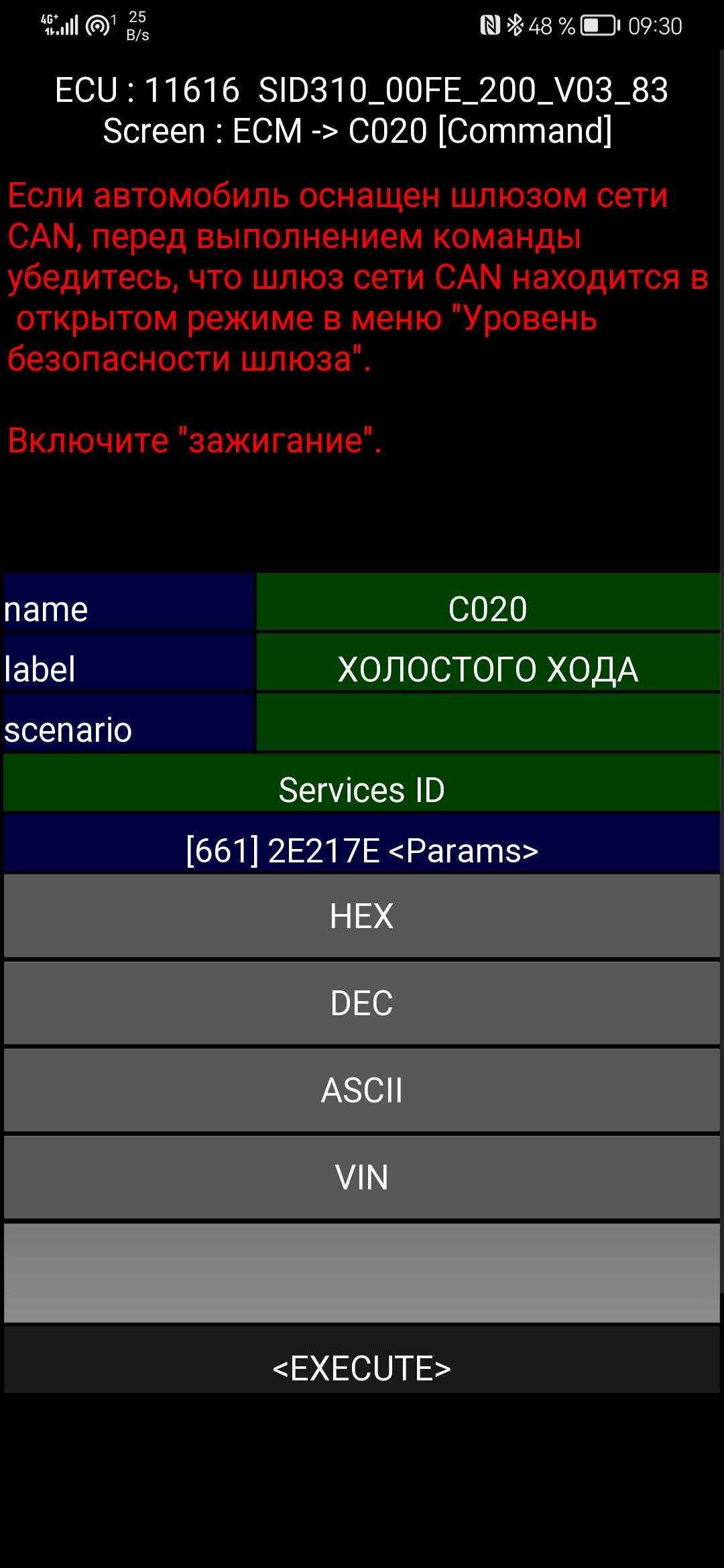

Всем привет. Надо изменить обороты холостого хода, в пиклипе есть возможность, но я не понимаю что выбирать? Прохексы я не знаю, вин вроде можно ввести.
