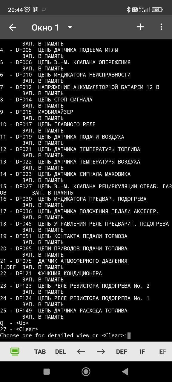

alextob Опубликовано 27 Апреля 2023 Опубликовано 27 Апреля 2023 15 часов назад, Shr-lnm сказал: @alextob Здесь k-line, подключается почему-то через раз. Сложно сказать почему. Но один раз сброс DTC отработал успешно >[12:04:38.746]14FF00 <[0.264]14FF00 54 FF 00 14FF00 иногда срабатывает и показывает что успешно выполнен - 54 FF 00, но ошибки все сохраняются какие были(зап. в память) почему так? Ниужели 25 ошибок так и есть) хотя автомобиль едет нормально. Цитата Поделиться этим сообщением Ссылка на сообщение Ссылка на комментарий Поделиться на других сайтах Прочее
Shr-lnm Опубликовано 27 Апреля 2023 Опубликовано 27 Апреля 2023 @alextobвы включили в настройках minordtc???? Цитата Поделиться этим сообщением Ссылка на сообщение Ссылка на комментарий Поделиться на других сайтах Прочее

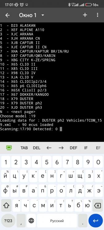

Sergey159 Опубликовано 27 Апреля 2023 Опубликовано 27 Апреля 2023 Здравствуйте. Писал еще в феврале, что не видит блок двигателя. Duster 2020, 1.5 dci. Потом забил, но сейчас снова решил проверить, только уже на другой прошивке телефона. Так же не видит блок. И почему-то вместо моего авто показывает Рено Аласкан. Логи по ссылке https://disk.yandex.ru/d/jvJfBO-cTJ4XsA Цитата Поделиться этим сообщением Ссылка на сообщение Ссылка на комментарий Поделиться на других сайтах Прочее

Shr-lnm Опубликовано 28 Апреля 2023 Опубликовано 28 Апреля 2023 16 hours ago, Sergey159 said: Duster 2020, 1.5 dci Блок откликается но похоже его нет в базе. Поставьте актуальную базу. На аласкан не обращайте внимание - это артефакт вывода на экран Цитата Поделиться этим сообщением Ссылка на сообщение Ссылка на комментарий Поделиться на других сайтах Прочее
Sergey159 Опубликовано 28 Апреля 2023 Опубликовано 28 Апреля 2023 (изменено) 2 часа назад, Shr-lnm сказал: Блок откликается но похоже его нет в базе. Поставьте актуальную базу. На аласкан не обращайте внимание - это артефакт вывода на экран Актупльную - это какую? База и так последняя. Модель автомобиля старая, в РФ с 2015, а в Европе еще раньше выпускали. В старом PyRen всё отображается на 221 базе и даже на древних базах. Изменено 28 Апреля 2023 пользователем Sergey159 Цитата Поделиться этим сообщением Ссылка на сообщение Ссылка на комментарий Поделиться на других сайтах Прочее
Shr-lnm Опубликовано 28 Апреля 2023 Опубликовано 28 Апреля 2023 10 minutes ago, Sergey159 said: База и так последняя. последняя база 224 или 225 но для 20 года действительно наверное 221 достаточно Вот еще заметил в логах >[17:01:35.910]0221801 <[0.044]0221801 101A618036313739 > >[17:01:35.955]3003003 <[1.066]3003003 NO DATA > пробуйте сканировать в режиме cfc и без него. Еще можно попробовать с ключом --n1c. Если все равно не получится, тогда я бы пошел за другим ELM Цитата Поделиться этим сообщением Ссылка на сообщение Ссылка на комментарий Поделиться на других сайтах Прочее

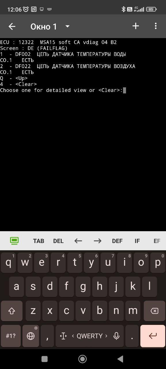

alextob Опубликовано 28 Апреля 2023 Опубликовано 28 Апреля 2023 13 часов назад, tvisura сказал: Всё-же файла 12322 - или не доделаны или ..... Список ваших ошибок отображается даже в демо-режиме. Поэтому используйте вместо 12322 файлы 12180(замените в своём savedEcus.p 12322 на 12180. И используйте полную "большую" базу 225, или 221 - идущую в комплекте с qpyren3_v3_221) Спасибо получилось. Почти квест прошел чтобы заработал) qpyren3 копируем в папку pyren файл pyrendata_msa в qpyren делаем сканирование(scan), ищем внутри папок qpyren savedEcus меняем 12322 на 12180 удаляем pyrendata_msa копируем заместо нее pyrendata_225 в программе qpyren нажимаем start Цитата Поделиться этим сообщением Ссылка на сообщение Ссылка на комментарий Поделиться на других сайтах Прочее
tvisura Опубликовано 28 Апреля 2023 Опубликовано 28 Апреля 2023 (изменено) 57 минут назад, alextob сказал: нажимаем start Да! Напишите, найдены-ли ошибки в данном варианте. Изменено 28 Апреля 2023 пользователем tvisura Цитата Поделиться этим сообщением Ссылка на сообщение Ссылка на комментарий Поделиться на других сайтах Прочее
alextob Опубликовано 28 Апреля 2023 Опубликовано 28 Апреля 2023 (изменено) 1 час назад, tvisura сказал: Да! Напишите, найдены-ли ошибки в данном варианте. Ошибки нашел, показывает текущие правильно, без записанных в память, но я запускал с параметром --minordtc Изменено 28 Апреля 2023 пользователем alextob Цитата Поделиться этим сообщением Ссылка на сообщение Ссылка на комментарий Поделиться на других сайтах Прочее
Roman1233 Опубликовано 28 Апреля 2023 Опубликовано 28 Апреля 2023 18 часов назад, Shr-lnm сказал: @Roman1233 Новостей пока 2. Хорошая - в блоке впрыска нет ошибок и у вас видимо стоит блок SID309 Плохая - точного соответствия в базе этому блоку нет, но можно попробовать подключиться с ключом -e 11283 и посмотреть насколько правдоподобные данные будут читаться (что-либо менять конечно сразу не стоит) Еще можно сделать полное сканирование из mod_ddt или ddt4all, там не будет хорошей расшифровки ошибок но проверить на правдоподобность данных можно Если не затруднит обьясните по подобне как это сделать, или тыкните носом на инструкцию Данная программа мне нужна для кодировки новых форсунок и сброса адаптации . Через неделю приедут новые форсунки ,я самостоятельно их заменю а вот прописать их нечем да и рядом нет мастеров с оборудованием что бы прописали ,нуужно ехать за 300 км что бы прописали Цитата Поделиться этим сообщением Ссылка на сообщение Ссылка на комментарий Поделиться на других сайтах Прочее
tvisura Опубликовано 28 Апреля 2023 Опубликовано 28 Апреля 2023 4 часа назад, alextob сказал: Ошибки нашел, показывает текущие правильно Расшифровка в 3593A.pdf (скачивали данный файл?) Цитата Поделиться этим сообщением Ссылка на сообщение Ссылка на комментарий Поделиться на других сайтах Прочее

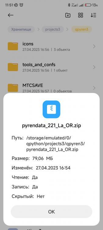

Jet998 Опубликовано 1 Мая 2023 Опубликовано 1 Мая 2023 28.04.2023 в 23:03, Shr-lnm сказал: Для установки нужен python3 c официального сайта и сам pyren3 Скажите пожалуйста, вот я скачал zip архив с qpyren3. Распаковал в папку pyren-pyren3, засунул туда базу ddt4all, а программа не запускается. Может надо в эту папку pyton3 установить? И будет ли программа работать с базой pyrendata? Цитата Поделиться этим сообщением Ссылка на сообщение Ссылка на комментарий Поделиться на других сайтах Прочее
Shr-lnm Опубликовано 1 Мая 2023 Опубликовано 1 Мая 2023 30 minutes ago, Jet998 said: Скажите пожалуйста, вот я скачал zip архив с qpyren3. Распаковал в папку pyren-pyren3, засунул туда базу ddt4all, а программа не запускается. Может надо в эту папку pyton3 установить? И будет ли программа работать с базой pyrendata? Python3 нужно просто установить на компьютер и во время установки включить опцию Tcl/Tk и разрешить исправить пути. Цитата Поделиться этим сообщением Ссылка на сообщение Ссылка на комментарий Поделиться на других сайтах Прочее
Jet998 Опубликовано 1 Мая 2023 Опубликовано 1 Мая 2023 26 минут назад, Shr-lnm сказал: Python3 нужно просто установить на компьютер и во время установки включить опцию Tcl/Tk и разрешить исправить пути. А QPyren3 тоже будет работать с двумя базами, ddt4all и pyrendata? Цитата Поделиться этим сообщением Ссылка на сообщение Ссылка на комментарий Поделиться на других сайтах Прочее
Shr-lnm Опубликовано 1 Мая 2023 Опубликовано 1 Мая 2023 @Jet998 qpyren3 это apk для android, он работает только с базой pyrendat. pyren3 (без q) это основной софт, который работает и с pyrendata и c базой ddt Цитата Поделиться этим сообщением Ссылка на сообщение Ссылка на комментарий Поделиться на других сайтах Прочее
andru666 Опубликовано 1 Мая 2023 Опубликовано 1 Мая 2023 4 часа назад, Jet998 сказал: туда базу ddt4all она н будет работать с pyren. надо оригинальная база ddt2000 Цитата Поделиться этим сообщением Ссылка на сообщение Ссылка на комментарий Поделиться на других сайтах Прочее
Jet998 Опубликовано 1 Мая 2023 Опубликовано 1 Мая 2023 16 минут назад, Shr-lnm сказал: @Jet998 qpyren3 это apk для android, он работает только с базой pyrendat. pyren3 (без q) это основной софт, который работает и с pyrendata и c базой ddt 2 минуты назад, andru666 сказал: она н будет работать с pyren. надо оригинальная база ddt2000 Спасибо большое. Буду пробовать. Цитата Поделиться этим сообщением Ссылка на сообщение Ссылка на комментарий Поделиться на других сайтах Прочее
alextob Опубликовано 2 Мая 2023 Опубликовано 2 Мая 2023 28.04.2023 в 19:51, tvisura сказал: Расшифровка в 3593A.pdf (скачивали данный файл?) По расшифровке ошибок инструкция есть, буду пробовать, спасибо Цитата Поделиться этим сообщением Ссылка на сообщение Ссылка на комментарий Поделиться на других сайтах Прочее

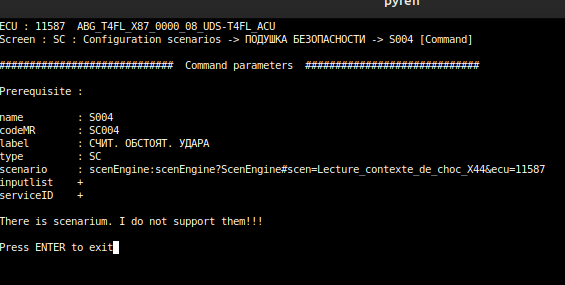

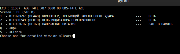

arkoko Опубликовано 7 Мая 2023 Опубликовано 7 Мая 2023 (изменено) Renault Master. Запуск двигателя заблокирован по "crash detected". PyRen говорит о замене блока. Это на самом деле неизбежность или есть варианты вылечить? Изменено 7 Мая 2023 пользователем arkoko Цитата Поделиться этим сообщением Ссылка на сообщение Ссылка на комментарий Поделиться на других сайтах Прочее
Dector Опубликовано 7 Мая 2023 Опубликовано 7 Мая 2023 Цитата Поделиться этим сообщением Ссылка на сообщение Ссылка на комментарий Поделиться на других сайтах Прочее

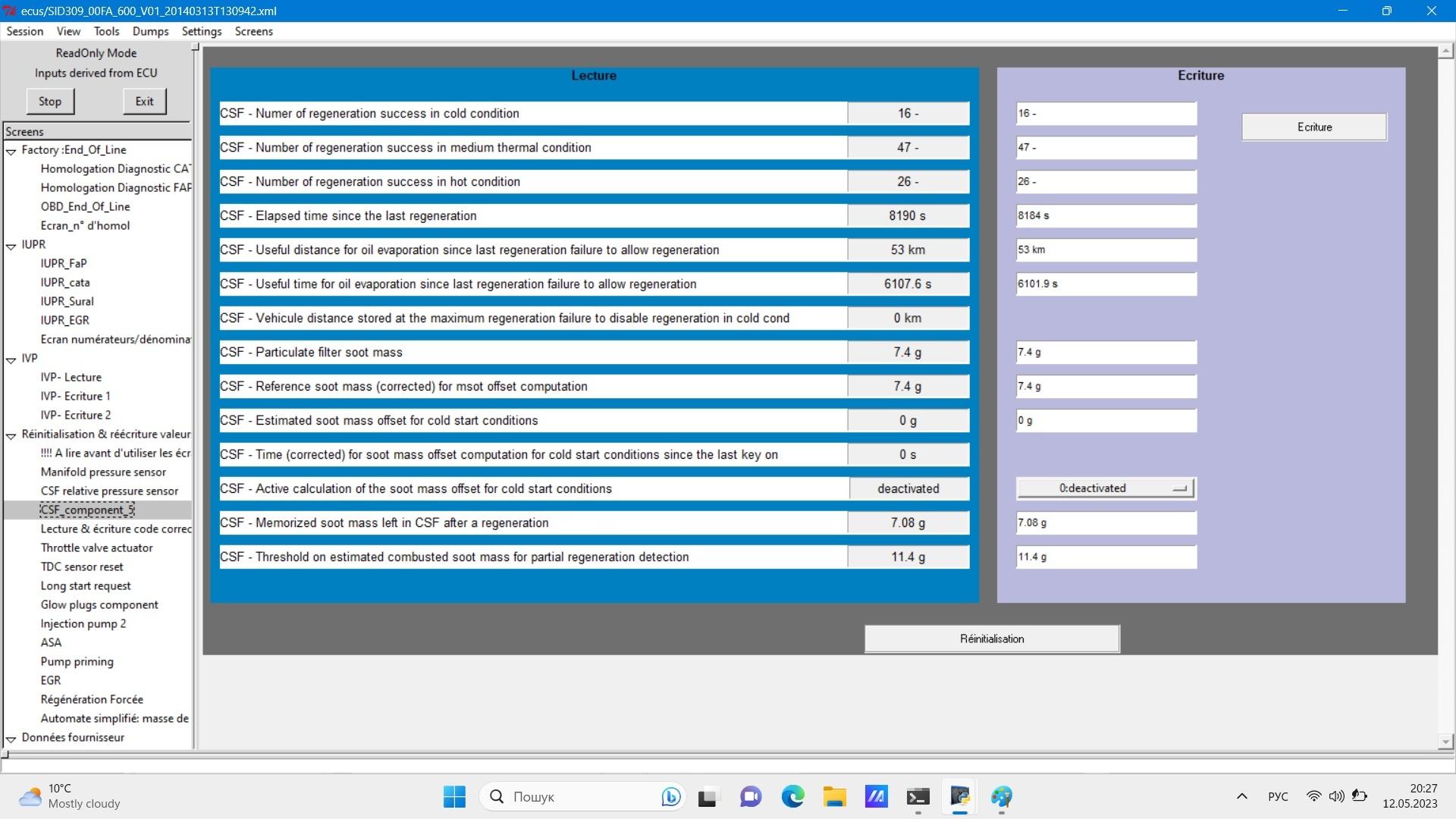

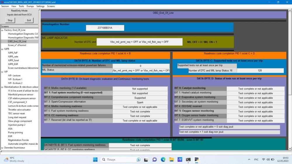

Roman1233 Опубликовано 12 Мая 2023 Опубликовано 12 Мая 2023 (изменено) 28.04.2023 в 18:46, Shr-lnm сказал: по строке с блоком нужно сделать двойной клик чтобы открылось окно где можно выбрать xml Добрій вечер! Удалось подключится к машине вин машині не видит в каком параметре можно прописать код новых форсунок?Или это не возможно? Изменено 12 Мая 2023 пользователем Roman1233 Цитата Поделиться этим сообщением Ссылка на сообщение Ссылка на комментарий Поделиться на других сайтах Прочее
tvisura Опубликовано 12 Мая 2023 Опубликовано 12 Мая 2023 1 час назад, Roman1233 сказал: вин машині не видит Из вашего лога для двигателя Identification.RenaultR2 = DiagVersion="70" Supplier="4BE" Soft="00F4" Version="320E" А значит в базе ddt2000 файл для двигателя = "SID305_RM6_F4_510_V01_20130514T115818.xml" , должен прочитаться VIN. Форсунки Сименс(Континенталь) ??? Цитата Поделиться этим сообщением Ссылка на сообщение Ссылка на комментарий Поделиться на других сайтах Прочее

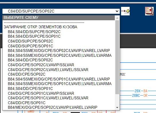

igogo Опубликовано 14 Мая 2023 Опубликовано 14 Мая 2023 Простите что влезаю не по теме. Разбираюсь с электросхемой на свой автомобиль. Открываю нужную схему а тут. Как узнать какая схема моя? Из названий ничего не понятно, и в ВИНе таких обозначений не попадается даже приблизительно. Цитата Поделиться этим сообщением Ссылка на сообщение Ссылка на комментарий Поделиться на других сайтах Прочее
Roman1233 Опубликовано 14 Мая 2023 Опубликовано 14 Мая 2023 12.05.2023 в 23:27, tvisura сказал: Из вашего лога для двигателя Identification.RenaultR2 = DiagVersion="70" Supplier="4BE" Soft="00F4" Version="320E" А значит в базе ddt2000 файл для двигателя = "SID305_RM6_F4_510_V01_20130514T115818.xml" , должен прочитаться VIN. Форсунки Сименс(Континенталь) ??? Форсунки континенталь Цитата Поделиться этим сообщением Ссылка на сообщение Ссылка на комментарий Поделиться на других сайтах Прочее

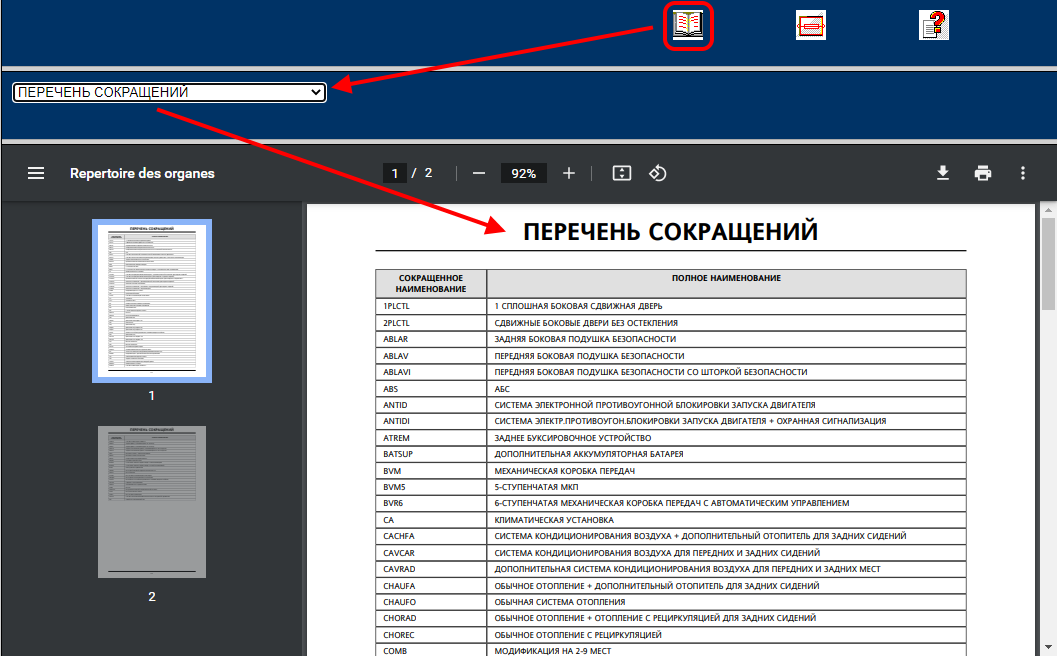

Shr-lnm Опубликовано 14 Мая 2023 Опубликовано 14 Мая 2023 5 hours ago, igogo said: Из названий ничего не понятно, и в ВИНе таких обозначений не попадается даже приблизительно. А вроде очень похоже на MTC. Какие MTC у вас? Это похоже на обычные MTC формулы. знак слэш здесь это логичекское И и знак запятой логическое ИЛИ Цитата Поделиться этим сообщением Ссылка на сообщение Ссылка на комментарий Поделиться на других сайтах Прочее
dansoftware Опубликовано 15 Мая 2023 Опубликовано 15 Мая 2023 21 час назад, igogo сказал: Как узнать какая схема моя? Из названий ничего не понятно... Цитата Поделиться этим сообщением Ссылка на сообщение Ссылка на комментарий Поделиться на других сайтах Прочее

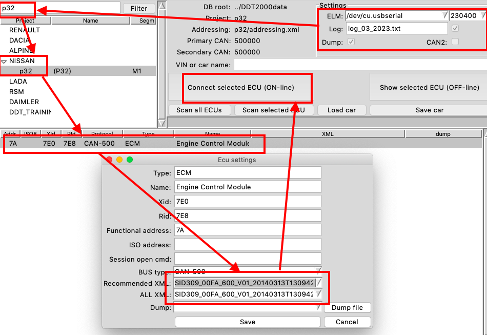

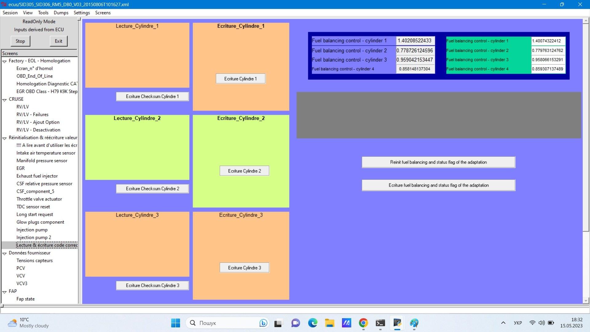

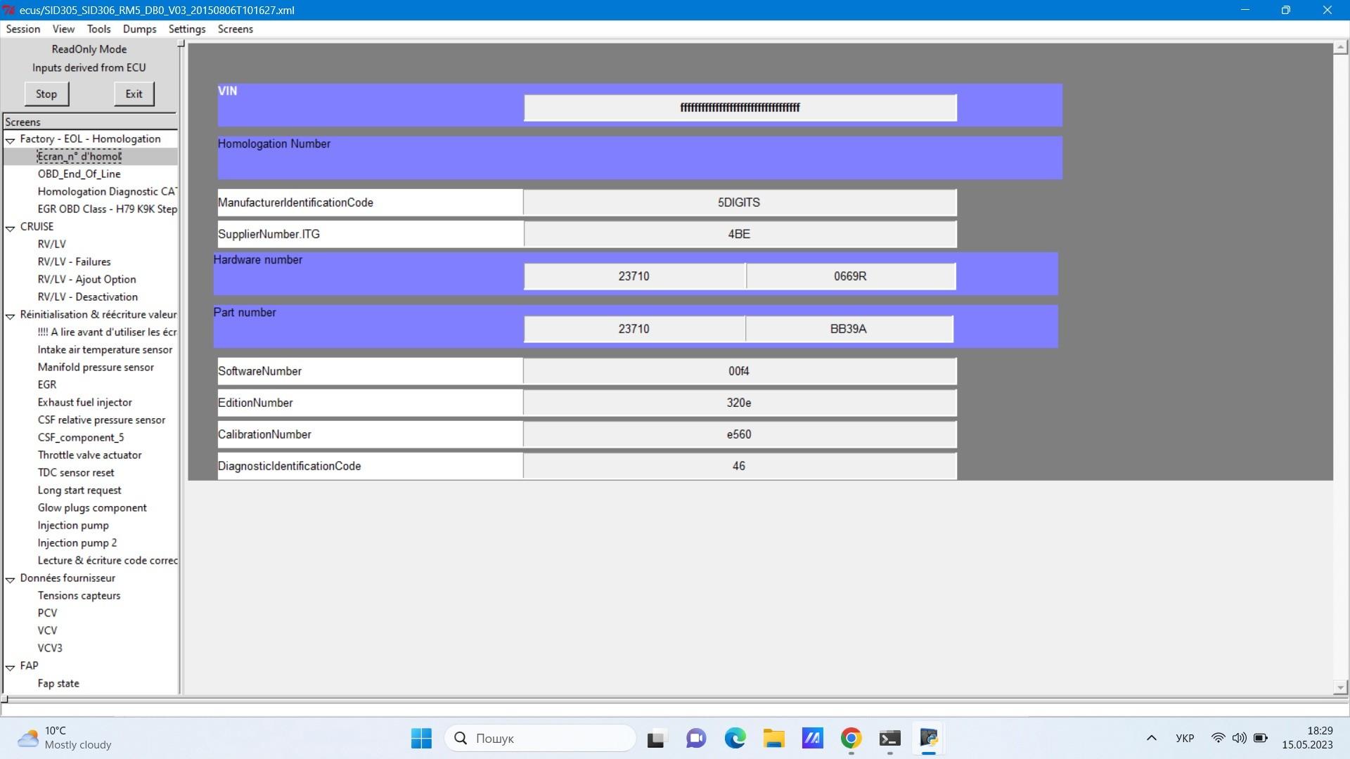

tvisura Опубликовано 15 Мая 2023 Опубликовано 15 Мая 2023 22 часа назад, Roman1233 сказал: Форсунки континенталь Файл "SID305_RM6....." проверили, все данные читаются, vin читается?? Если всё ОК, далее уже работать с данным файлом. А вот прописывание форсунок через PyRen - почитайте статьи на драйв2 . Там и про "прописывание" (которое и не обязательно), и про "адаптацию коррекции инжекторов"(вот которая как раз и нужна для Системы Simens (Continental). Как подобрать нужный файл для вашего двигателя в PyRen - не знаю (возможно "дизелисты" помогут, возможно SID305 все одинаковые - тогда попробуйте как на драйв2(10742) - если данные все читаются, то тогда можно и "кодировать"(прописывать форсунки, и др. операции изменения конфигурации)) Цитата Поделиться этим сообщением Ссылка на сообщение Ссылка на комментарий Поделиться на других сайтах Прочее
Сергей999 Опубликовано 15 Мая 2023 Опубликовано 15 Мая 2023 Добрый день. Поменял я через пирен резерв топлива. Теперь постоянно горит индикация пустого бака. Видел что уже в чате обсуждали данную проблему. Но я так ничего и не понял как её решить. Цитата Поделиться этим сообщением Ссылка на сообщение Ссылка на комментарий Поделиться на других сайтах Прочее
Roman1233 Опубликовано 15 Мая 2023 Опубликовано 15 Мая 2023 1 час назад, tvisura сказал: Файл "SID305_RM6....." проверили, все данные читаются, vin читается?? Если всё ОК, далее уже работать с данным файлом. А вот прописывание форсунок через PyRen - почитайте статьи на драйв2 . Там и про "прописывание" (которое и не обязательно), и про "адаптацию коррекции инжекторов"(вот которая как раз и нужна для Системы Simens (Continental). Как подобрать нужный файл для вашего двигателя в PyRen - не знаю (возможно "дизелисты" помогут, возможно SID305 все одинаковые - тогда попробуйте как на драйв2(10742) - если данные все читаются, то тогда можно и "кодировать"(прописывать форсунки, и др. операции изменения конфигурации)) Добрый день сегодня только смог проверить .Вин не считался но параметры основные считал , я много читал и смотрел про пирен но для данного авто нету инструкции и возможности подключится .пока не прочитал о возможности работы с базамиDDT . по факту на кашкае двигетель такой же как и на рено но ниссановцы заморочились со своей прошивкой блоков. на сколько я понял . Есть много инструкций и видео о рено но нету ни единой о ниссан ,я перелистал кучу форумов и никто мне так и не смог помочь .На данном этапе я уже вижу хоть какойто просет в тунетонеле. Сейчас после тог как я смог подлючится к блокам я буду дальше изучать данные баз и возможность прошивки и адаптации форсунок . Такое ощущениечто только я этим заморачиваюсь . Огромная благодарность за помощь !!!!! Цитата Поделиться этим сообщением Ссылка на сообщение Ссылка на комментарий Поделиться на других сайтах Прочее
tvisura Опубликовано 15 Мая 2023 Опубликовано 15 Мая 2023 (изменено) 1 час назад, Roman1233 сказал: Такое ощущениечто только я этим заморачиваюсь У меня не "дизель", просто была интересна тема прописывания форсунок, и вот так я понял: 1. компания DELPHI для своих форсунок ввела C2I 16-ти значный код. При производстве форсунки получались с разными параметрами, поэтому при установки на двигатель требовалось вводить эти коды. 2. пьезо форсунки Continental - обладают стабильными параметрами при производстве, поэтому владельцы авто с двигателями K9K - могут ничего не вводить (вопрос - кто то знает что означают символы на форсунках Continental???) 3. Про адаптацию - есть среди "специалистов" два мнения - само со временем адаптируется, или выполнить в PyRen(раз есть такая возможность в базе). Возможно данную операцию можно выполнить и с использованием базы ddt2000 (mod_ddt, ddt4all или др.) - похоже это "Lecture & écriture code correction injecteur" Изменено 15 Мая 2023 пользователем tvisura Цитата Поделиться этим сообщением Ссылка на сообщение Ссылка на комментарий Поделиться на других сайтах Прочее
Roman1233 Опубликовано 15 Мая 2023 Опубликовано 15 Мая 2023 1 час назад, tvisura сказал: У меня не "дизель", просто была интересна тема прописывания форсунок, и вот так я понял: 1. компания DELPHI для своих форсунок ввела C2I 16-ти значный код. При производстве форсунки получались с разными параметрами, поэтому при установки на двигатель требовалось вводить эти коды. 2. пьезо форсунки Continental - обладают стабильными параметрами при производстве, поэтому владельцы авто с двигателями K9K - могут ничего не вводить (вопрос - кто то знает что означают символы на форсунках Continental???) 3. Про адаптацию - есть среди "специалистов" два мнения - само со временем адаптируется, или выполнить в PyRen(раз есть такая возможность в базе). Возможно данную операцию можно выполнить и с использованием базы ddt2000 (mod_ddt, ddt4all или др.) - похоже это "Lecture & écriture code correction injecteur" Мнение спецов и диванных экспертов разделилось по поводу нового кода в мозгах , я так истины и не нашел. Я считаю что данная операция лишней не будет на основании того что блок должен отталкиваться от кода форсунок для корректной и быстрой адаптации Цитата Поделиться этим сообщением Ссылка на сообщение Ссылка на комментарий Поделиться на других сайтах Прочее
Shr-lnm Опубликовано 16 Мая 2023 Опубликовано 16 Мая 2023 @Roman1233 Поделитесь пожалуйста дампом, который вы с блока сняли. Цитата Поделиться этим сообщением Ссылка на сообщение Ссылка на комментарий Поделиться на других сайтах Прочее
Roman1233 Опубликовано 18 Мая 2023 Опубликовано 18 Мая 2023 (изменено) 16.05.2023 в 19:25, Shr-lnm сказал: @Roman1233 Поделитесь пожалуйста дампом, который вы с блока сняли. да конечно https://drive.google.com/file/d/1KDeLee0Ek0MkHWn5-Ke8x7_cBpHI7Ylw/view?usp=sharing Изменено 18 Мая 2023 пользователем Roman1233 изменил текст Цитата Поделиться этим сообщением Ссылка на сообщение Ссылка на комментарий Поделиться на других сайтах Прочее
