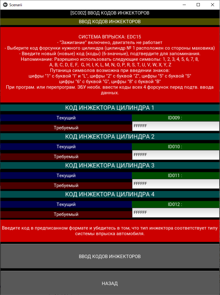

Приветствую. Я здесь новичок. Вопрос про  M9R. проверили форсунки на стенде, одна лила, заменили на живую. Присвоили новые семизначные  коды, прописали, казалось бы все хорошо, Под нагрузкой наблюдал черный дымок в зеркала. Может не корректно прописали? У нас первый цилиндр идет от ГРМ или от маховика? И в прописке два кода с 0, где то читал что в Рено на пьезофорсунках не цифру 0 надо обозначить ,а букву O при прописке. Может кто знающий подскажет. Все делали на Бошевском оборудовании, компания со стажем. M9R 835 . Буду рад за советы. С ув. Сергей
при прописывании форсунок не используется ноль, J и Q
Permitted Characters 12345678ABCDEFGHIKMLMNOPRSTUVWXYZ
Благодарю вас, может и в этом дело
01.04.2022 в 18:07, Серегамихей сказал:
если провисавается через clip,  то все пишется на экрани какие символы поддерживаются. так же и в Pyclip 2.2 мод.
вот пример для 1,9 DCI

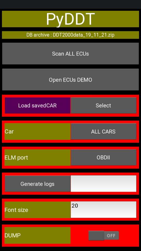

В общем незнаю как получилось, хорошо или нет, сделал mod_ddt на андроид как pyclip. Если кто хочет испытать то вот можете скачать https://t.me/+qa704PNGDCM2MDc6 . Так же туда инструкцию небольшую выложу.

Если есть тут понимающие люди в програмировании или разбирающиеся в python(kivy). то могу поделиться своим кодом pyddt. может поможете решить возниккшие проблемы, самая главная - тормозит энтерфейс если на скрине более 15(20)(точно незнаю) параметров. то есть обновляется часто я так панимаю и интерфейс зависает. а так вроде полноценно с базой работает. главное на пк не лагает, а вот на телефоне лагает

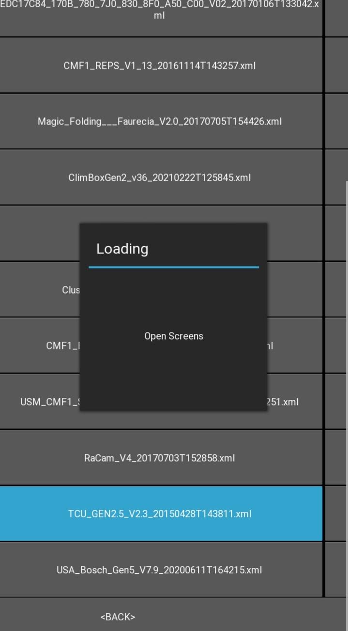

попробовал pyddt на сценике1 2001г. - через меган-сценик нашлись только блоки аирбаг(3шт), потом пробовал твинго, тахилу- нашел почти все. это косяк баз, или программы. при сканировании 390 блоков на опрос, в итоге 1.
программа может самопроизвольно закрываться при просмотре параметров по блокам. андроид 8.
сценик 1 кроме экутвикера ничем не вычитать, т.к. в пирене и пиклипе базы новее, и моей машины нет.

6 часов назад, llexj1 сказал:
Вот думаю как сделать чтобы лог приложения писало, и если закрытие будет, чтобы посмотреть из-за чего. Пока не нашел решения.

А через него сколько блоков находило? Если что можете скинуть логи из pyddt может получится что сделать если ecu больше находит. Либо попробовать другую базу ddt2000.
15 часов назад, llexj1 сказал:
Попробовал вчера. Так же история, только у меня закрывается на этапе сканирования. Так и не смог добраться до параметров. Ещё вопрос, а почему при выборе модели и семейства(Меган/Сценик в моем случае) идёт сканирование 390 блоков? В базах ковырялся когда-то, там есть перечень блоков возможных для данного семейства.

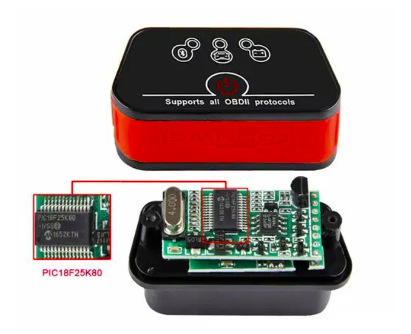

Здравствуйте. Такой вопрос. Есть ли смысл покупать черную большую elm (как на скрине) вместо маленькой синей? У меня есть 2 штуки синие, обе версии 1,5. Одна по идее должна быть на чипе PIC18F25K80, вторая не знаю, давно покупал. Обе вроде как работают с пиреном нормально, но проверка пиреном (ChkELM) не проходит не на одной. Или висит намертво или выкидывает. Иногда что то пробует, но потом все равно зависает. Есть ли смысл покупать большую черную примерно как на скрине? Какая то KINGBOLEN, вроде как дороже немного, хз.
поэтому адаптеру много нареканий, лучше не брать
9 минут назад, cintakc сказал:
А какой можете посоветовать? Еще смотрю KONNWEI фигурируют, о них что то слышали? Есть красные как на скрине, есть черные.

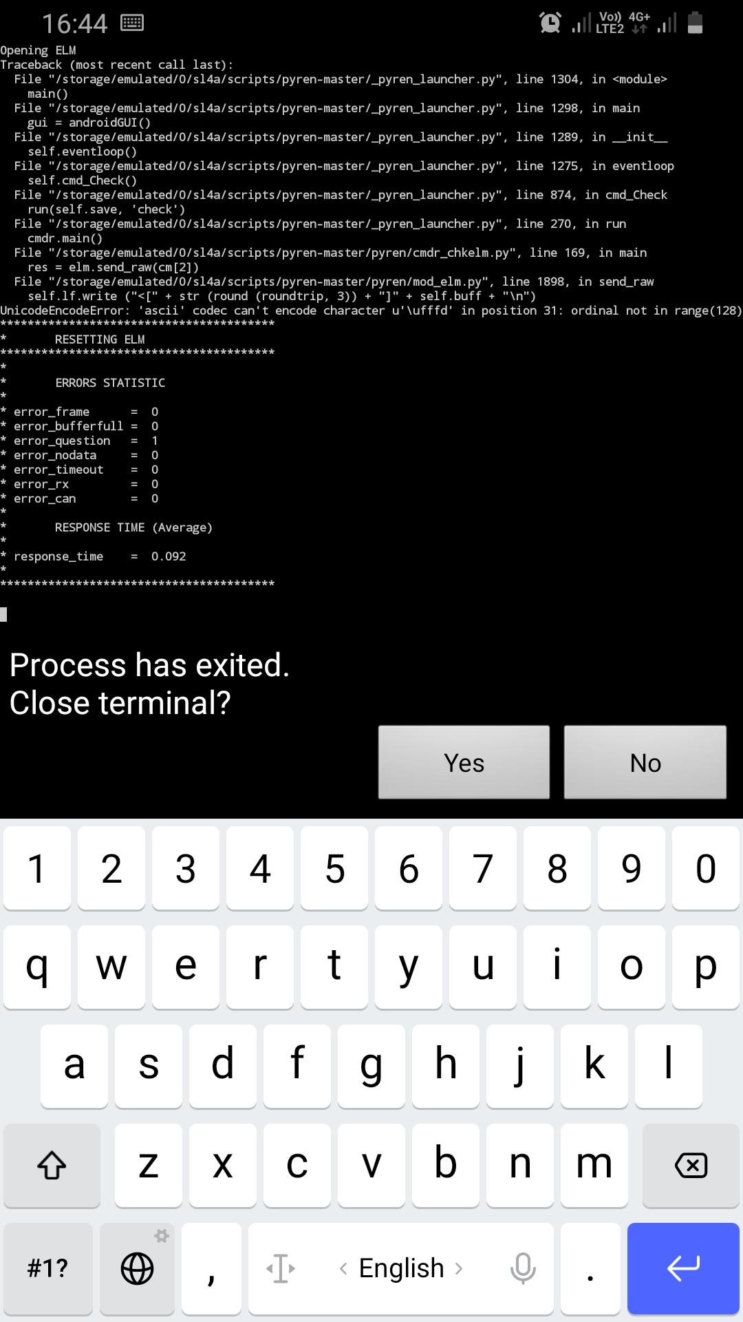

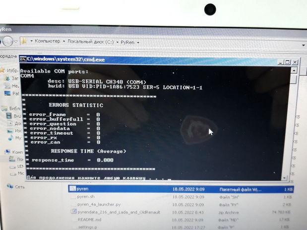

Не подошел ELM327 OBD2 V1.5  для Laguna 1.9 dCi 99г. Пробовал через все программы, к ELM подключается нормально, а дальше не идет, даже показания не вытаскивает. В городе один из пяти диагностов только может подключиться, у большинства не берут сканеры. Может кто знает название или ссылку на диагност с алиэкспресс который возьмет, желательно подешевле ?)

Проверяйте, что у него работает k-line, а не только CAN.  У правильного ELM  есть k-line и он должен подключаться к вашей машине. Базы - DDT.
PyRen/PyClip со штатной базой точно не поддерживает LAGUNA 1, SCENIC 1, MEGANE 1, KANGOO 1....
1. Программа DDT2000 + самому делать К+L адаптер (в китайских версиях нет инверсии L-линии)
https://renault-club.by/!/ddt2000.php
2. Программа ddt4all + честный правильный адаптер elm327, иначе ни с чем работать не будет
https://www.drive2.ru/b/498093336985338243
3. PyRen/PyClip + спец версия базы для старых машин, опишитесь по результатам
https://gitlab.com/py_ren/pyren/-/archive/master/pyren-master.zip
https://4pda.to/forum/dl/post/25102793/pyrendata_215_and_Lada_and_OldRenault.zip
https://4pda.to/forum/index.php?showtopic=944879
14.05.2022 в 09:22, Shr-lnm сказал:
А как проверить есть ли k-line ?
9 часов назад, alextob сказал:
Рекомендую сразу пойти по варианту 3, заодно в PyRen есть Check ELM, включите log, результаты нам.

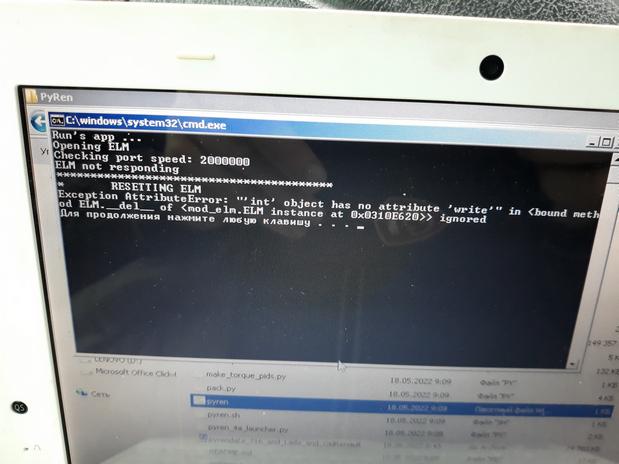

Со стороны машины всё нормально, а вот почему скрипт не запускается, попросим коллег подсказать.
Может не по инструкции установили, может прав не хватает, может адаптер не подключен к телефону...

Устанавливал по инструкции: https://4pda.to/forum/index.php?showtopic=944879&st=6100#entry113314029
Телефон с адаптером по блютуз соединяется нормально. На самом адаптере постоянно горит красная лампочка. Адаптер такой как на картинке.
12 часов назад, alextob сказал:
Ноутбука нет? Только телефон? ecutweacker не работает?
По-пробуйте запустить scan по 3 варианту спец. версию базы pyren с ключом --si.

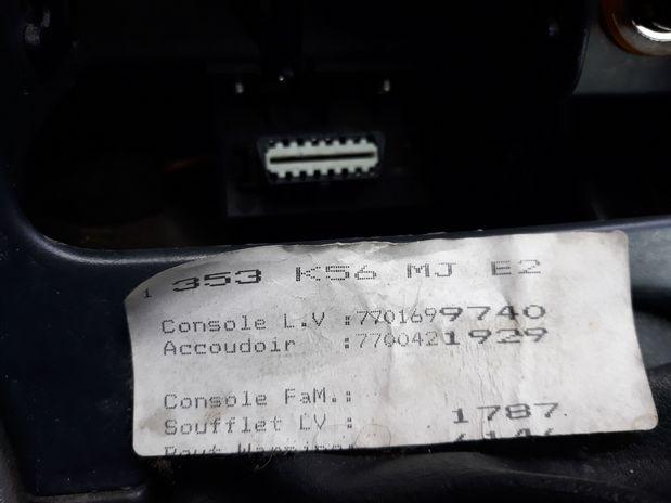

Что написано на блоке управления двигателем Bosch EDC 15 или что-то другое типа Siemens 32, EMS... ?

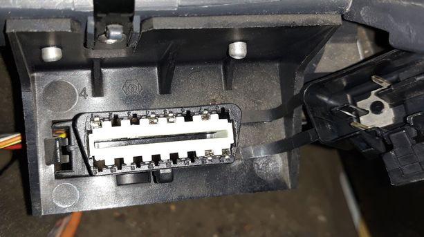

Какие ещё контакты присутствуют на разъёме OBD2, помимо 4, 5, 7, 15, 16 ?
https://4pda.to/forum/index.php?showtopic=585411 или любая другая программа подключается по стандарту OBD2 ???
Ничего не написано сверху, надо разбирать и вытаскивать, позже посмотрю.
Позже напишу еще не смотрел.

Шильдик от магнитолы, к делу не относится, не нужная информация, на дизелях должен быть Бош.
В разъёме нет ничего необычно, думал блоки сидят не на стандартных контактах.

Read  (07:49:58,850): ATSI
BUS INIT: ...OK
Отлично, есть связь! Вариант подключения подобран, все программы не работали скорее всего из-за быстрого подключения ATSP5 + ATFI.
Чтобы заработал pyren нужно изменить алгоритм подключения, я не программист и сделать этого не могу, так что пока через терминал.
Продолжаем, не понятен тип ЭБУ двигателя, по идентификатору pyren выдал EDC17C84_170B_780_7J0_830_8F0_A50_C00_V02, но это не то.
Сейчас подключимся ко всем блокам, посмотрим ошибки, почитаем параметры пальцем в небо с оглядкой на базу ddt2000 по Х56.
По двигателя +- всё понятно, а остальные блоки ISO8, это вообще тёмный лес, 58 чтение, 45 сброс, параметры 3250, 3251...
С запущенным двигателем сбрасывать ошибки нельзя, нужно быть на режиме зажигания https://www.drive2.ru/l/584691697422718147

Нужен шильдик блока, предполагаю увидеть Bosch EDC15, по идее команды в Рено унифицированы, можно подобрать ближайший.
Посмотрим как блок будет отвечать по ошибкам и параметрам, а там по PIDам сравним, и что там с остальными блоками по ISO8.

EDC17C84_170B_780_7J0_830_8F0_A50_C00_V02_20170106T133042.xml
А пробовали сканировать самим mod_ddt? Не находит?

А почему в ELM по K-line не те резисторы? По стандарту 510 Ом, по схеме также, тестером прозвонил свой адаптер, аналогично.

А почему в ELM по K-line не те резисторы? По стандарту 510 Ом,....
Из переписки с владельцем Renault Espace 3: были заменены резисторы на K-line и двигатель всегда стал определяться на незаведенном авто(что менял - я не знаю). А вот остальные блоки у него отвечали и до переделки, конечно-же кроме iso8. Плюс где-то на 4пда есть доработки елм327 - там добавляется один резистор и один заменяется.
Изменено пользователем tvisura
