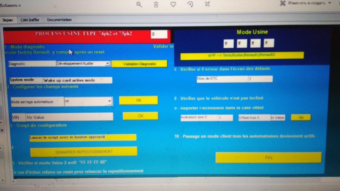

Вот не демо а живой ддт4ол пункт конфигурации . Что только тут к чему пока не могу разобратся . Установил новый блок работает но не сниается с ручника в автомате так как не видит педаль сцепления , у меня автомат а блок в конфиге на механике
06.04.2021 в 10:06, andru666 сказал:
AC004 [Command] ВВЕДЕНИЕ В ЭКСПЛУАТАЦИЮ НОВОГО СТОЯН. ТОРМОЗА
CF001 [Command] ЗНАЧЕНИЯ МАССЫ АВТОМОБИЛЯ
AC006 [Command] COMMANDE PRIVEE 1 - отправляется 30A400 (просто выбор да или нет)
AC005 [Command] ВВОД В ЭКСПЛУАТАЦИЮ АВТОМАТ. ВКЛ. ТОРМОЗА
вод эти 2  незнаю что надо вводить
VP006 [Command] PARAMETRAGE PRIVE 2 - начало команды 3BE5
VP007 [Command] PARAMETRAGE PRIVE 3 - начало команды 3BF
Пробывал сегодня не получилось ничего например на пункте AC006 [Command] COMMANDE PRIVEE 1 при наборе yes  вобще записала ошибку в блок

@444 В открытом экране на скрине есть только два параметра, автоматическая затяжка и калибровка угла наклона, но нет записи параметров педали сцепления. Возможно это конфигурируется в каком-то другом экране, или при конфигурации приборной панели или коробки передач.
2 часа назад, DarkCraz сказал:
И не вижу конфиг кпп что бы поставить автомат или механика

вот по последним командам pyren из вашего блока ddt
VP006
<SentBytes>3BE5FF</SentBytes>
<DataItem Name="Offset Axe X" FirstByte="3"/>
VP007
<SentBytes>3BF2FF</SentBytes>
<DataItem Name="Offset Axe Y" FirstByte="3"/>
Спасибо это калибровка уклона я так понял .
Мне бы найти где выбор кпп , что бы сменить механику на акпп

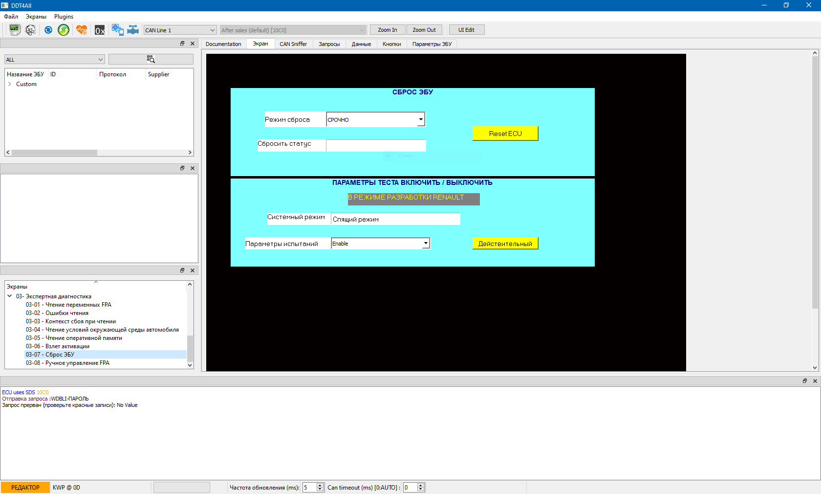

вот я перевел сделаным мною скрипт для перевода блоков ddt2000. попробуйте посмотреть. удалите .pdf . перевод осуществлялся с помощью поиска  языковых покетов(при наличии) КЛИПА, при ортсутствии через интеренет
FPA_J84_B73_J81_V1.06.xml.pdf
если вы используете ddt4all то нажмите файл, open xml.
07.04.2021 в 21:35, 444 сказал:
Пробывал сегодня
вот есть пункт сброса
28 минут назад, 444 сказал:
Спасибо
перевод конечно корявый, но зато немного понятнее. и ненадо гуглить

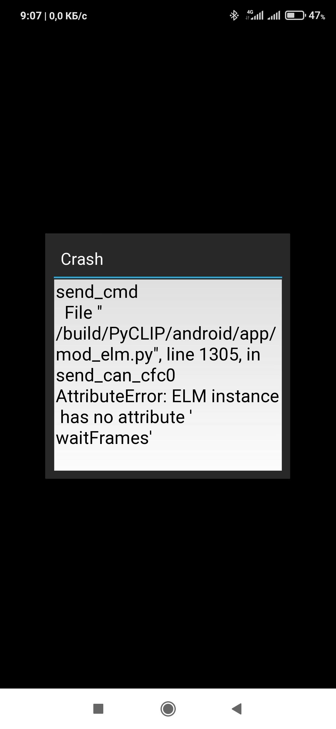

Не первый. Раньше на телефоне с Андроидом 5 поставил и все работало. Но было это года 2 назад.
Сейчас делаю снова, все по шагах из инструкции, и не работает.
Снял видео. http://www.filedropper.com/20210407225308
Может поможет прояснить ситуацию.
On 3/5/2021 at 6:28 PM, andru666 said:
попробовать переустановить андроид версию, должна быть 2, а не 3
Я ставил версию sl4a-r6.2.0-arm-debug.apk
22 минуты назад, igogo сказал:
я про версию андроид, по видео вижу что у вас 29, как и надо, а не 33. должно работать все. как вариант начисто все установить. либо как вариант ваша оболочка андроид не поодрживается. если у вас wifi  адаптер можно другу прогу попробовать
Да у меня вообще SL4A не работает. Дефолтные скрипты также. До адаптера дело не доходит.

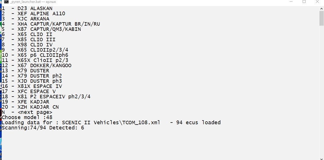

Приветствую. Попробовал pyren на ноут установить. При первом запуске при сканировании блоков встает на 74м блоке и дальше никуда. С чем это может быть связано? Пробовал оставлять надолго, думал, может просто процесс небыстрый.
При этом, pyren стоит на телефоне и работает. Пробовал перенести файл saveEcus.p с телефона на ноут, думал, ноут им воспользуется и сканировать блоки уже не будет - не помогло.
18 часов назад, Алексей ЛО сказал:
saveEcus.p
Перенесите на ноут файл saveEcus.p и далее при запуске выбирайте всегда "Start pyren" и на ноуте и на смартфоне (повторно для своего единственного автомобиля кнопку  "Scan" более не нажимайте)

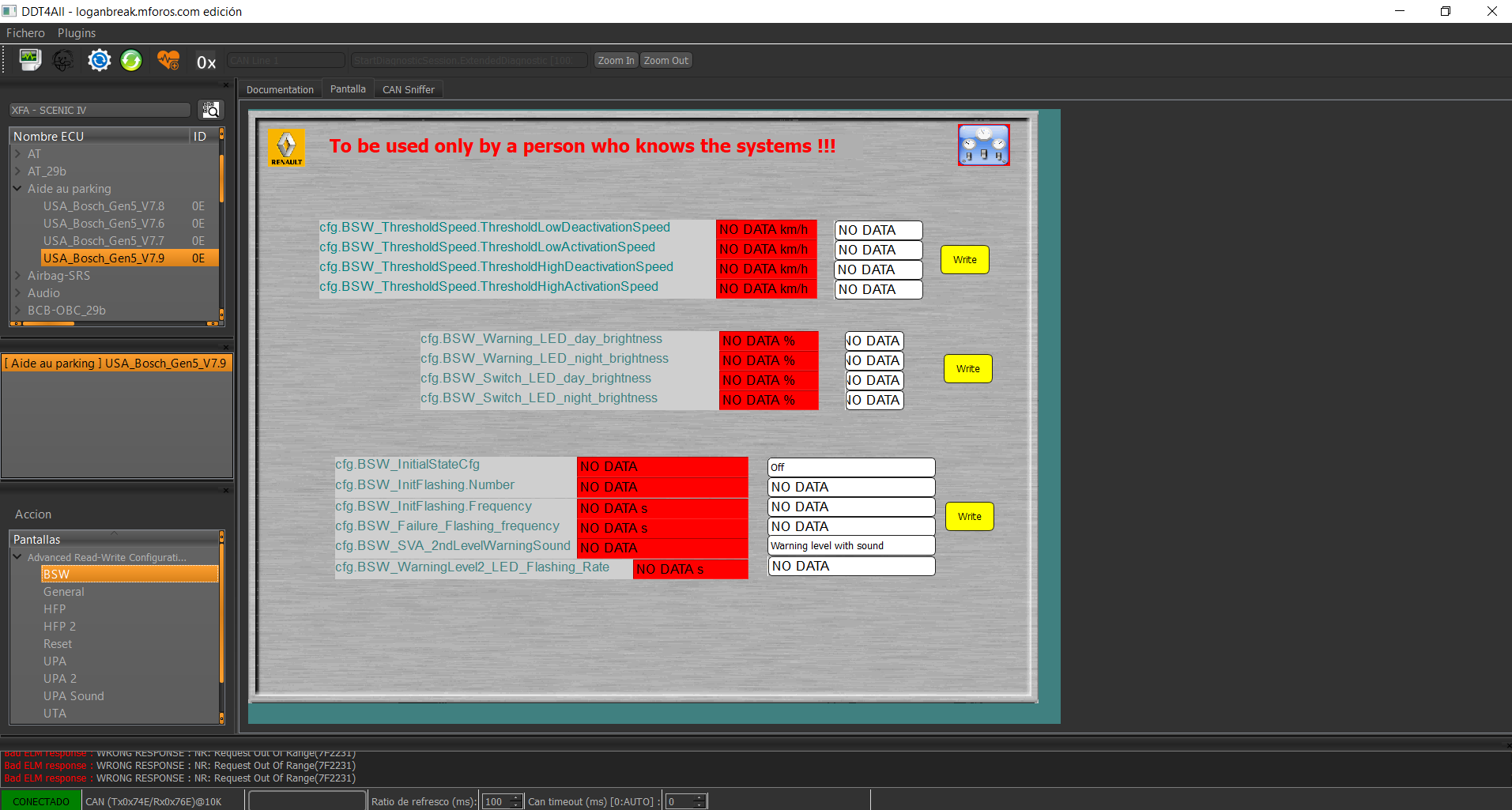

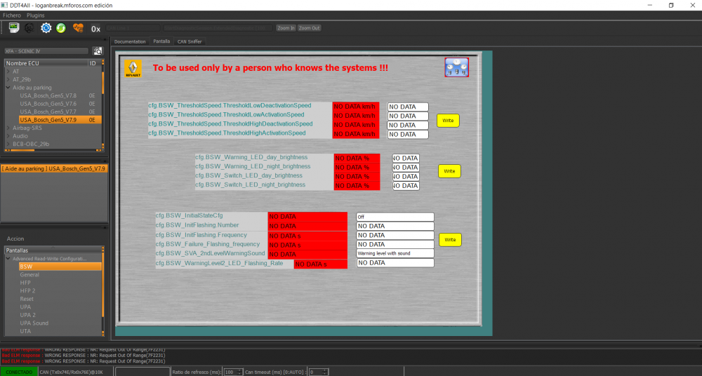

Привет, когда я сканирую ЭБУ (USA_Bosch_Gen5_V7.9_20200611T164215.txt, помощник по парковке) с помощью ddt4all, он не читает данные, но с pyren mod_ddt.py он читает данные правильно.
Может быть, ЭБУ или ddt4all?
Скорее всего дело в обработке Negative Response :78.  На сколько мне известно, в ddt4all не было обработки таких ситуаций
Спасибо, узнаю больше, хочу уменьшить расстояние до парктроника, чтобы он звучал на более коротком расстоянии.

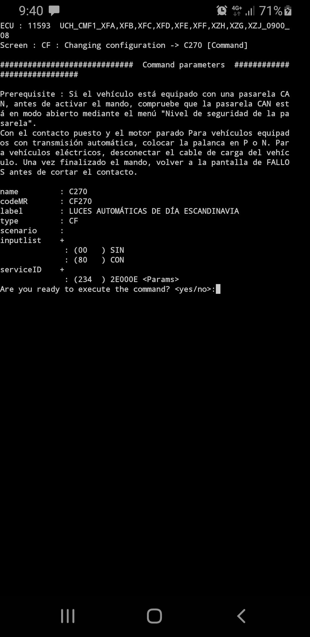

Люди помогите. Случайно включил пиреном скандинавский свет. т.е. постоянно горит ближний. Помогите выключить. Пирен стоит на ноутбуке. Сам я в компьютерах не очень. Может здесь есть готовое решение...нашёл скрипт, но не могу разобраться как его запустить.
Всем доброго дня.
В схеме kl-line адаптера на ft242 микросхему кр1531ла3 можно заменить на к155ла3 ?
1531 серия более быстродействующая, чем 155,  я думаю в принципе можно
11 часов назад, Organico сказал:
В android pyren для xfa. Есть эта команда.
У меня пирен стоит на ноутбуке. Там команда только на включение света. Пирен самый последний версия 184.
И что такое pyren для xfa.? Будьте любезны - кинте ссылку для скачивания.
