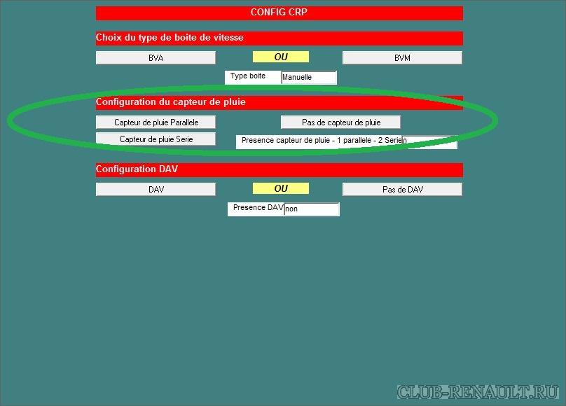

Здесь все как бы прозрачно, видны три кнопки, которые собственно и осуществляют конфигурацию.
1. Если в поле Presence... 0 - датчик не активирован, 1 - прописан датчик с параллельным интерфейсом, 2 - датчик с последовательным и-фейсом (К-линия)
2. Если у нас 0, а хотим 1 - жмем кнопку Capteur de pluie parallele. Если хотим 2 - жмем Capteur de pluie serie
3. Если хотим отключить датчик - жмем Pas de capteur de pluie

Датчик устанавливается самостоятельно? Если ДА - правильно подключены все проводочки к UCH-BCM?

Датчик так и прописывал, и 1 и 2 ставил. Стекло предыдущий хозяин менял, подготовки под датчик не было, дорисовывал и клеил кронштейны сам. Проводка была заложена, паралельно заменил салонное зеркало на фотохром.
При переводе рычага управления стеклоочистителем в первое положение, очиститель не срабатывает, при вращении регулировки чувствительности в максимальное значение, дворники работают постоянно (с небольшими паузами) не зависимо от наличия брызг.
Так было до сегодняшнего утра, наверно услышав мои проклёны датчик начал работать. Если брызнуть из бутылки - работает, чем чаще брызгаеш тем интенсивнее взмахи дворников.
Сейчас прописан тип датчика 1. А какой это тип 2, может который ромбиком а не полоской?

ДДТ2000 сделал(а) свою работу, датчик активизирован и работает. Но, работает не так как хотелось бы, да?. В этом случае, вам придется танцевать с бубном, т.е. экспериментировать.
Установка ДД требует стерильной чистоты, возможно, что попала какая-нибудь соринка или может еще что-то...
Обезжиривал как положено, так что с этой стороны подвоха нет, датчик плотно прилегает к стеклу. При уменьшении чувствительности колёсиком, датчик перестаёт работать.
Рядом в Параметрах есть такая закладка, там есть параметры, может там что подправить нужно? Или может у меня что не так, посмотрите кто может у вас как.

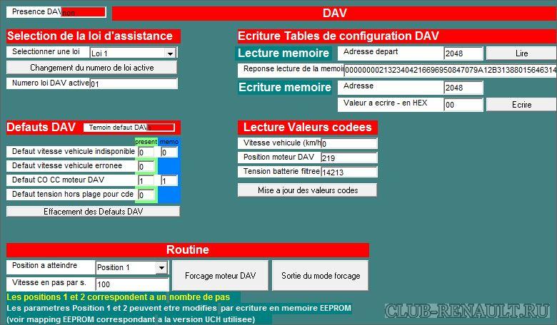

И что означает аббревиатура DAV?
DAV - direction à assistance variable. Гугл переводит - Переменная усилитель руля, что, видимо, соответствует по-русски Электроусилитель руля.
Электроусилитель руля? Странно вроди как комплектовались только гидроусилителями.
Датчик начинает работать после вкл. зажигания и после переключения рычага управления стеклоочистителем с нулевого положения в первое и только при выбраной максимальной чуствительности колёсиком. А как должно быть?
Ранее, на вашем экране было написано... Presence DAV - non. Значит, нет смысла его конфигурировать.

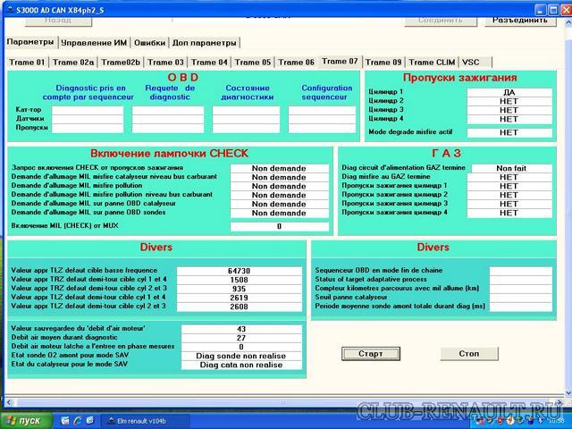

повангуйте кому не сложно, ошибок нет, на старте провал. Смущает УОЗ на ХХ
При старте все равно изменится. Приведенный 1,5 градуса - нормальный УОЗ, это ж ХХ, много не надо. Старт - это начало движения имеется в виду?
Когда замеры делались?
Замеры на хх, причём УОЗ отрицательный. Старт-да, начала движения
один параметр отрицательный, но контроллер в итоге дает положительный. При какой температуре воздуха замеры были?
примерно +5

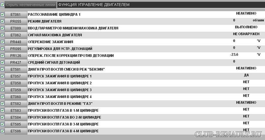

Здравствуйте.
Подключил CLIP к Megane 2, смотрю вкладку "Зажигание", двигатель выключен, а параметр
"ЕТ057 Пропуски воспламенения смеси в 1 цилиндре" уже имеет атрибут "ДА". Ошибок никаких нет.
Во время работы ошибок тоже нет, работает вроде ровно. ET057 всегда "ДА". У ЕТ058, ЕТ059, ЕТ060 - "НЕТ"
Поменял свечу с катушкой 1-го и 4-го цилиндра. CLIP показывает "ДА" в параметре ET057 даже на незаведённом моторе.
Такое впечатление что программное несоответствие параметра и соответствующего сигнала. Глюк в программе компа (v143 тоже было и в v142), глюк в программе прибора или глюк в контроллере авто?
Что может быть?

по картинке на впуске 28 градусов, разница обычно не так велика с температурой воздуха, откуда такой теплый? Хотя это не приведет к большим проблемам, даже если датчик врет. Остальное - вроде нормально. Возможно, на второй лямбде напряжение великовато? Изменено пользователем pappi

Свеча с катушкой были перекинуты, но линия осталась. Пропуск зажигания как таковой по факту контроллер может "увидеть" только косвенно по выхлопу, а там уже не известно - какой цилиндр. По цилиндрам контроллер различает на впуске - то есть линия управления форуснками, катушками - там поканально, цепи контролируются.
Воздух тёплый тк после поездки замер - примерно так и есть. Проверю второй ЛЗ, спасибо
Я понимаю если в процессе работы мотора по своему алгоритму контроллер начинает вычислять (ЕТ581 - АКТИВЕН) есть или нет пропуски и ставит соответствующий флаг ЕТ057, ЕТ058, ЕТ059, ЕТ060. А что может быть с линией форсунки, что даже на не заведённом моторе сигнал ЕТ057 уже имеет флаг "ДА"? Изменено пользователем MiklS
пока у меня версия, что линия на катушку этого цилиндра имеет проблемы - провод, разъем...
А Вы правильно выбрали тип блока управления? При неправильном выборе некоторые параметры могут отображаться некорректно. Меня например смущает показатель баро давления и MAP.
А угол опережения - это следствие этой проблемы. Изменено пользователем Diag-centr

Скорее всего, проблема в приборе CLIP или его ПО. CLIP из Китая?
Если бы был реальный пропуск зажигания в одном из цилиндров, вы бы это сразу заметили. Двигатель трясло бы и особенно на холостых, а вы пишите, что " работает вроде ровно".
Попробуйте продиагностировать другим прибором + ПО и сравните результат.
Или попробуйте еще снять катушку со свечи 1-го цилиндра и оставить в воздухе. Что происходит с двигателем? Так же работает, как и прежде или колбасит?
Изменено пользователем PvdA
Катушку то в воздухе не надо, лучше разъем с катушки скинуть.

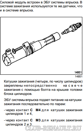

Именно в воздухе, катушки включены последовательно и попарно 1+4 и 2+3.
Никаких проблем от того, что катушка в воздухе не будет, проделывалось многократно. Положить ее на хорошее возвышение (тряпки, перчатки), чтобы подальше от металла двигателя.
Если снять разъем с одной из катушек, то сразу две перестанут работать.
ЧЕстно говоря, я сомневаюсь, что проблема в CLIP или его ПО.То, что у него происходит, это норм. явление. Как такового пропуска зажигания нет, есть небольшая недоработка одного из цилиндров.. Этого достаточно, чтобы запустить счетчик пропусков зажигания. При достижении определенного значения устанавливается флаг пропуска одного из цилиндров. При этом цилиндр все еще работает, но не в полную силу. Ошибка не появляется, цилиндр не отключается. Если счетчик продолжает дальше считать, то появляется ошибка, отключается цилиндр. Ошибку можно стереть, счетчик сам сбрасывается, если нет условий для его работы или инициализация блока.
Автомобили Рено довольно чувствительны к неравномерности вращения коленвала. Недавно сам развлекался с Рено логан с этой же проблемой, хотя машина работала нормально. Оказалась микротрещина в новой катушке зажигания.
Лучше действительно не стоит катушку в воздух.Есть риск получить внутренний пробой обмотки. Нужно хотя бы разрядник или свечу на массу.
Как вариант, ему можно протестировать другой, похожий Меган. Если на нем прибор будет работать нормально - тогда, да, проблема в 1-м цилиндре и не постоянный пропуск, а периодический, т.е. самый неприятный, когда куча причин... И клапана, и прокладки, и форсунки забибые и пр.пр.
Можно и свечу подвесить в воздухе, но не нужно. Так как когда нет свечи (читай нагрузки), то ток во вторичной обмотке вообще не течет, а первичная подключена и не мешает правильной работе системы зажигания.
Единственная опасность подключения катушки в воздухе, это если человек коротнет ее выход на корпус, тогда, да, конец катушке. А если туда воткнуть свечу и делать это будет не аккуратный специалист, а обычный любитель экспериментов, то он и коротнет контакты свечи еще быстрее... Там все рядом, а когда свечи нет - нужно еще постараться коротнуть на корпус выход.

Про высоковольтную часть я все же не соглашусь, хотя да, знаю отлично, что многие делали и делают до сих пор, и чаще всего все остается работоспособным, но...но сейчас не об этом.
Мне вот думается, что тут уже нет попарного включения катушек...они разве не четыре штуки - каждая прямо на свече? Форсунки вон тоже четыре канала имеют - каждая свой.
А еще один вариант - при включенном зажигании, незаведенном моторе, подключенном клипе снять разъем с катушки...будет ли на клипе сразу видно? Снова разъем на место и косу шевелить - не пропадет ли контакт? Флаг убрать/счетчик пропусков обнулить, сразу будет видно появления хотя бы одной помехи на линии.
Форсунки, да, работают индивидуально. Если бы они работали как и свечи, т.е. попарно, то вы бы выливали бы свой бензин ровно в два раза быстрее, т.е. расход из 8 литров превратился бы в 16 литров на сто км.
вроде он - 05 год K4m 760 МТ VF1CM0J0H33500904
Возможен подсос? ДАД и прокладки на впускном коллекторе менял
баро давления и MAP какие примерно должны быть? Изменено пользователем vinyign
Да, текст однозначен. Хотя при таком раксладе ЭБУ не может вывешивать флаг по одному цилиндру - только пара. И смысл - только упрощение?

Спасибо за ответ.
Да CLIP из Китая.
Другого прибора к сожалению нет.
Двигатель работает ровно как до, так и после перекидки катушек и свечек с 1-го на 4-й цилиндр.
Спасибо за ответ.
Получается что на незаведённом моторе счётчик должен сбыть сброшен так как нет условий для его работы, а он не сбрасывается.
И другого Megana пока нет, что бы проверить. Есть Logan.
Спасибо за ответ.
Нет. На заглушенном моторе счетчик не сбросится. Чтобы сбросить, нужно или инициализация блока или на заведенном моторе ECU увидит норм работу двигателя. Тогда через некоторое время он сам его сбросит.
Может и по одному.
Как ЭБУ узнает, в каком цилиндре пропуск воспламенения...
Импульсы системы зажигания по катушкам: 1-й, 2-й, 4-й и 3-й.
__|___|___|___|___|_ ... и т.д.
...1.....2.....4.....3....1
Двигатель 4-х тактный, такт это пол-оборота маховика. На двигателе стоит датчик верхней мертвой точки ДВМТ. По приходам импульсов с этого датчика ЭБУ
точно знает время, за которое маховик сделал полный оборот.
Но, за полный оборот было две вспышки зажигания в цилиндрах 1+2, 2+4, 4+3 или 3+1.
Значит, с ДВМТ приходит суммарное время полу-оборотов вышеуказанных пар цилиндров.
Если происходит пропуск зажигания в одном из цилиндров, это приводит к увеличению времени оборота маховика, так как один из двух поршней не толкает
маховик, смесь ведь не загорелась, не расширилась и рабочего хода нет в одном из цилиндров.
ЭБУ знает точно, какой цилиндр должен воспламеняться. И если ЭБУ получил от ДВМТ информацию, что время оборота маховика увеличивается, когда там в паре
(к примеру) цилиндр 2, то и пропуск зажигания он отмечает во 2-м цилиндре и записывает это в свою память.
Согласен, от ВМТ можно всегда узнать. Хотя такое изменение частоты вращения заметить - слишком много требований получается, всегда есть нестабильности легкие. Тем более - если катушки переставлялись без эффекта, то остается или линия управления катушкой "больного" цилиндра, или свеча, или уже железо мотора. Свечу вывернуть...
Спасибо за ответ.
Пробуйте на Логан, если там таких ошибок прибор не покажет, значит прибор исправен.
А ошибки в ЭБУ бывают 2-х типов: запомненные и активные, т.е. действующие в данный момент. Более подробно и правильно вам Diag-centr может подсказать.
А вашим КЛИПом можно стирать ошибки ЭБУ? Попробуйте сотрите их и запустите диагностику заново.
Одолжите у знакомых или купите ELM327 и скачайте программу от Diag-cent, проведите ими диагностику и сравните. Ими же и ошибки сотрете.
ELM327 можно за 5-6 юсд купить на АлиЭкспресс. Проще брать с USB интерфейсом, легче подключить.
ЭБУ двигателя совсем не обязательно постоянно выполнять процедуру контроля воспламенения. Достаточно это делать при каждом запуске двигателя и/или только на холостых оборотах. На повышенных рабочих оборотах это не имеет особого смысла. Мы ведь замечаем подтраивание-подергивание двигателя именно на холостых оборотах. Чем меньше частота вращения (или чем больше время оборота), тем точнее измерение времени оборота ЭБУ по сигналам от ДВМТ.
А на рабочих оборотах только повышенный расход топлива является косвенным признаком проблем воспламенения в одном или нескольких цилиндрах. Правда, если уже два цилиндра имеют такую проблему, то передвигаться на авто уже практически невозможно, как мне кажется.
Попробовал через ELM327 и программой от Diag-cent. Тоже самое. Значит проблемка в машине. (1 фото - незаведённый мотор, 2 фото - заведённый) Раз катушки со свечками менял местами, то возможными причинами остаются форсунки и неравномерная компрессия.
А какая информация есть на вкладке Ошибки?
Ошибок нет. Ешё обратил внимание, что появилось масло по периметру в районе прокладки головки. Не сильно, а так, запотевше. Надо думаю компрессию имерить. Изменено пользователем MiklS
Ошибок нет.
