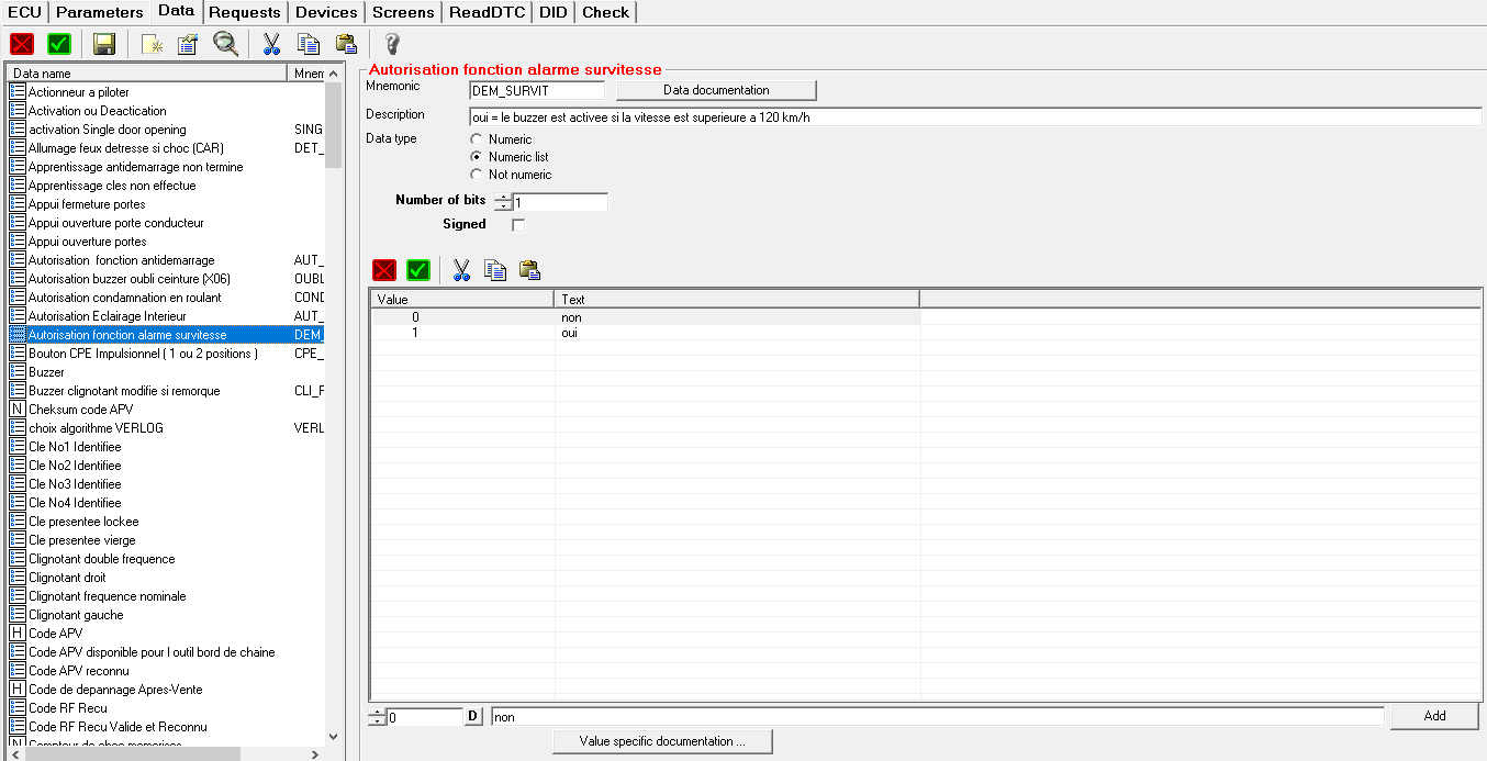

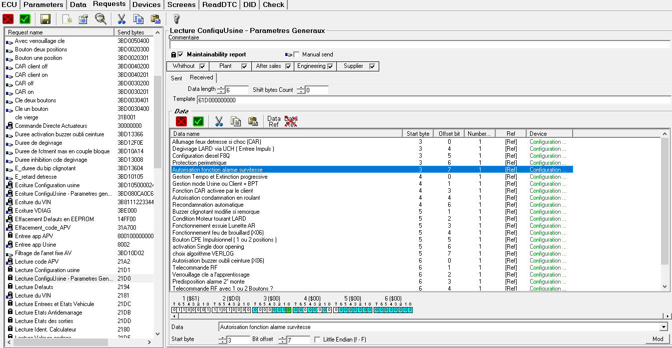

Вопрос по блоку ЦЭКБС - UCH transv 7_1, в экране Configuration UCH есть функция Autorisation fonction alarme survitesse (что активирует предупреждающий сигнал при превышении скорости 120 км/ч)
Вопрос в следующем, может кто-то знает. Ковырял в билдере этот блок, но так и не смог найти, как поменять это значение на 110км/ч, под наши ПДД. 120км/ч ни к селу ни к городу))) Как это сделать?
Нашел в билдере все связанные значения, Дата, Запросы но че поменять надо хз.
В 12.10.2020 в 08:51, wti сказал:
Возможно Parametres UCH -> serrures electriques -> Seuil vitesse pour Conda. en roulant. этот параметр, там km/h.
Если не то, тогда никак, точнее это знают инженеры завода. Не думаю, что в других версиях блока будут отличия.
ps Что такое "билдер" и где его скачать? Можно ссылку, если не сложно.
Seuil vitesse pour Conda. en roulant это скорость при которой  замки автоматически запираются.

Параметр прочно заякорен в прошивке.
Эта конфигурация предназначена для арабских стран.

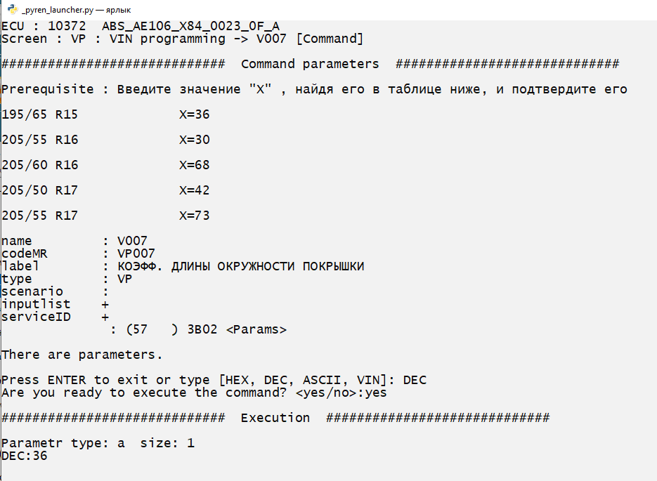

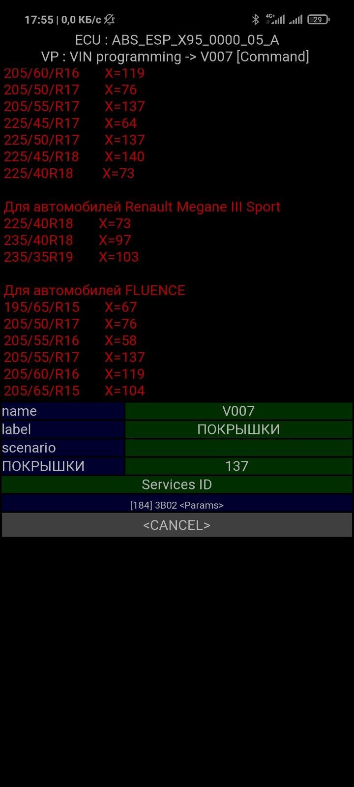

Не могу ничего изменять в программе. Даже кнопок нет что бы нажать. Как пример на скриншоте ниже, я пытался поменять коэф.длинны окружности колеса. Кто сталкивался с таким? Подскажите куда копать. На пирене та же петрушка((
Изменено пользователем bmv777
В 15.11.2020 в 19:20, bmv777 сказал:
В Пирене вот так:

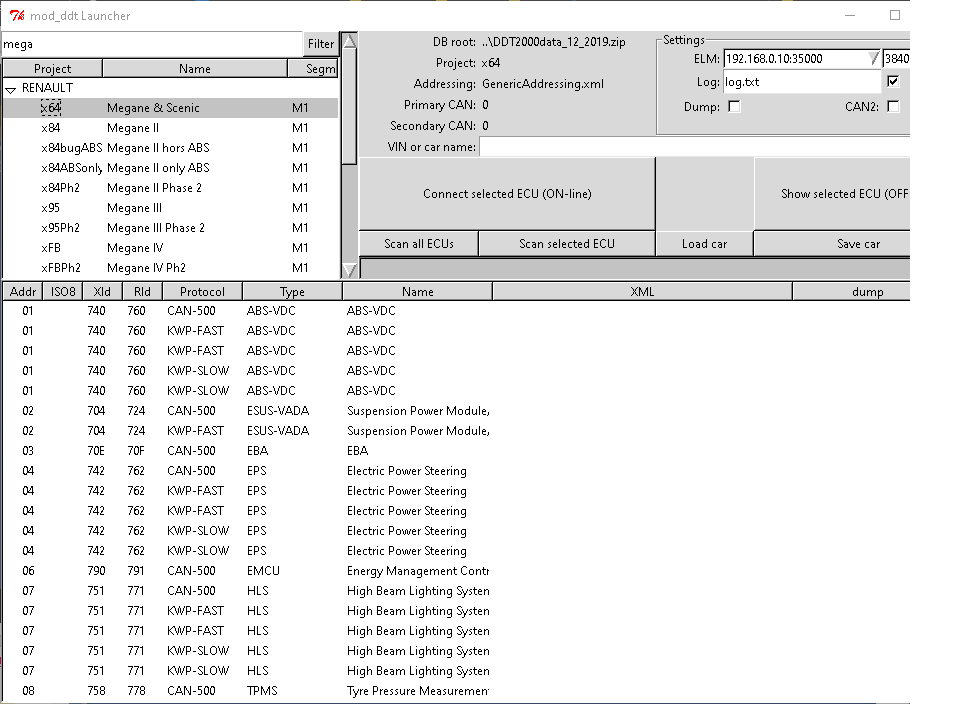

при запуске pyren_launcher нажимаете start ddt(надо использовать базу ddt2000, можно сачать тут https://4pda.ru/forum/index.php?showtopic=944879&st=3100#entry101144200
там есть ваш авто в списке
если найдет блоки, то можете сделать скрин и выложить, можно будет сделать профиль для pyren. как на vesta я делал.
@StalkerBY Можете еще просто логи сканирования сюда выложить если сканировали пиреном mod_ddt или ddt4all, даже если они ничего не нашли но в логах есть следы откликов блоков то надежда еще есть

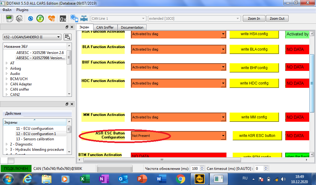

Имеем авто логан степвей 2020 года выпуска с ABS-ESP без функции его отключения. Есть ли решение для активации кнопки отключения ABS. В PyRen кнопку блок видит, состояние положения кнопки(отпущена/нажата) изменяется при нажатии.
Кнопку установил сам.

В панели приборов активировано. При нажатии на кнопку, в приборке естественно ничего не меняется, а при просмотре в PyRen, отжато меняется на нажато.
Изменено пользователем WineS

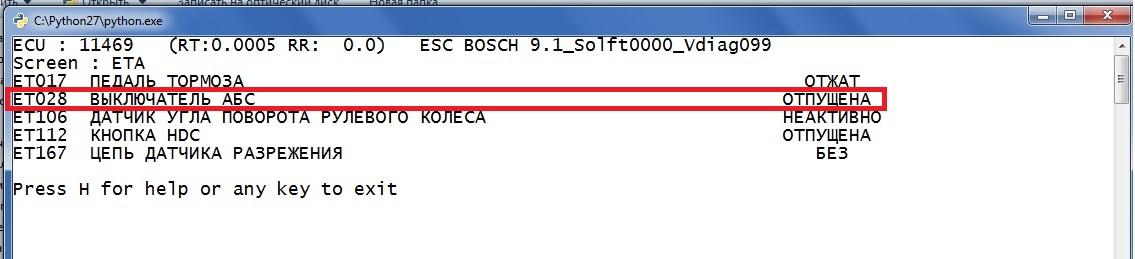

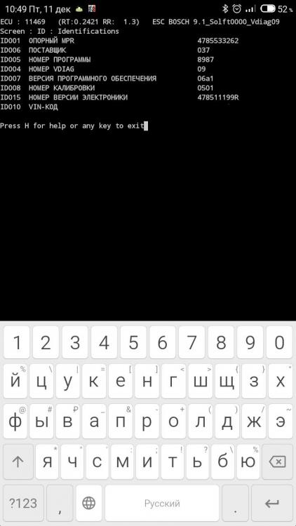

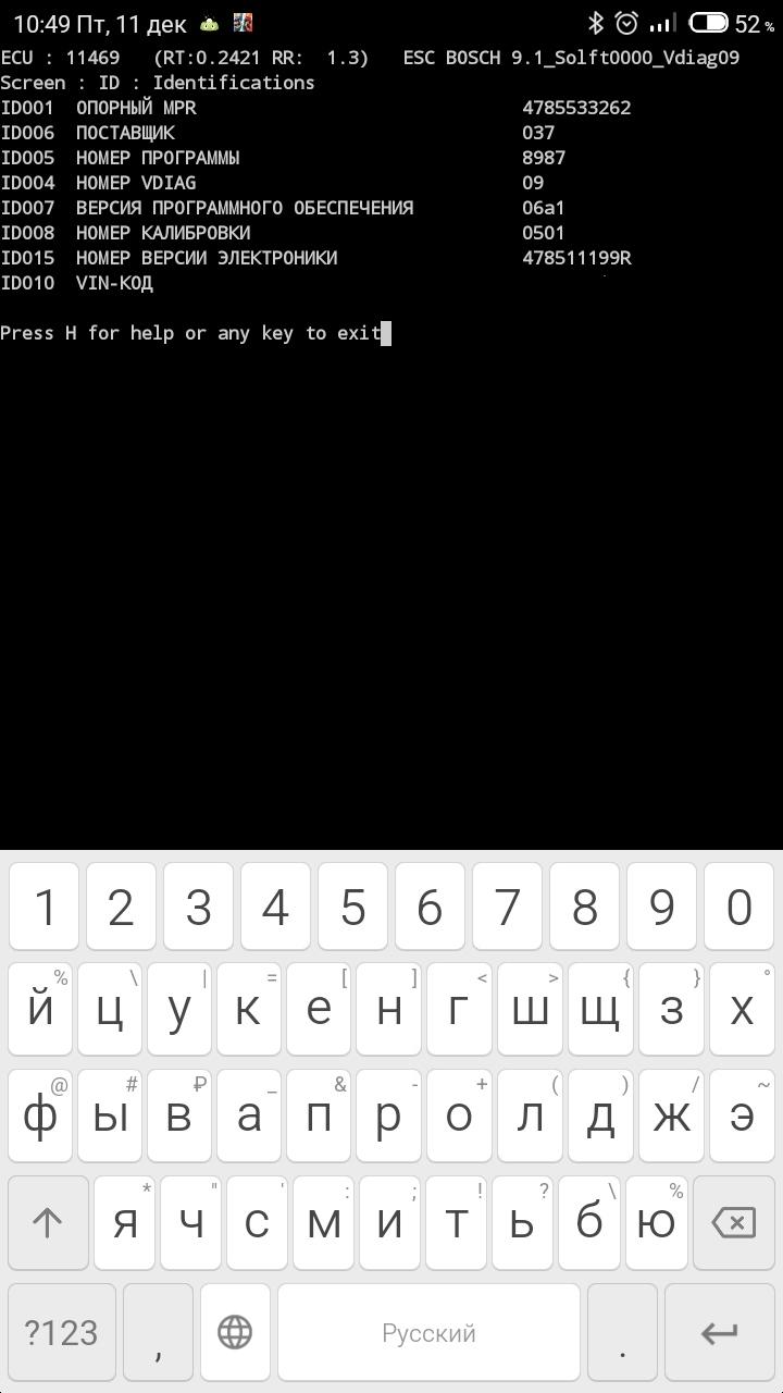

В общем только что посмотрел на Весте своей такой же блок АБС 11469. Надо подержать кнопку секунд 5, только на заведённом авто, и отключается. Загорается вот так

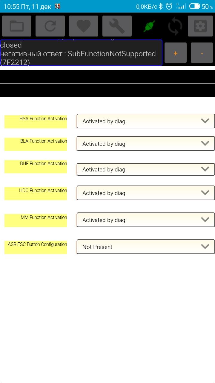

andru666, а у Вас аетивирован пункт см. на скрине в овале
Вот версия АБС
То есть кнопка работает при неактивированной функции ASR-ESC button.
Так что же нужно активировать?
1 час назад, WineS сказал:
вот это я так понимаю
и вот это проверить надо
2 часа назад, andru666 сказал:
Так в том то и дело, что и ABS и ESP и ASR всё это работает штатно в заводской конфигурации. Отсутствует работа кнопки отключения.
25 минут назад, WineS сказал:
проверьте параметр esp какой как на скрине
    83 235
