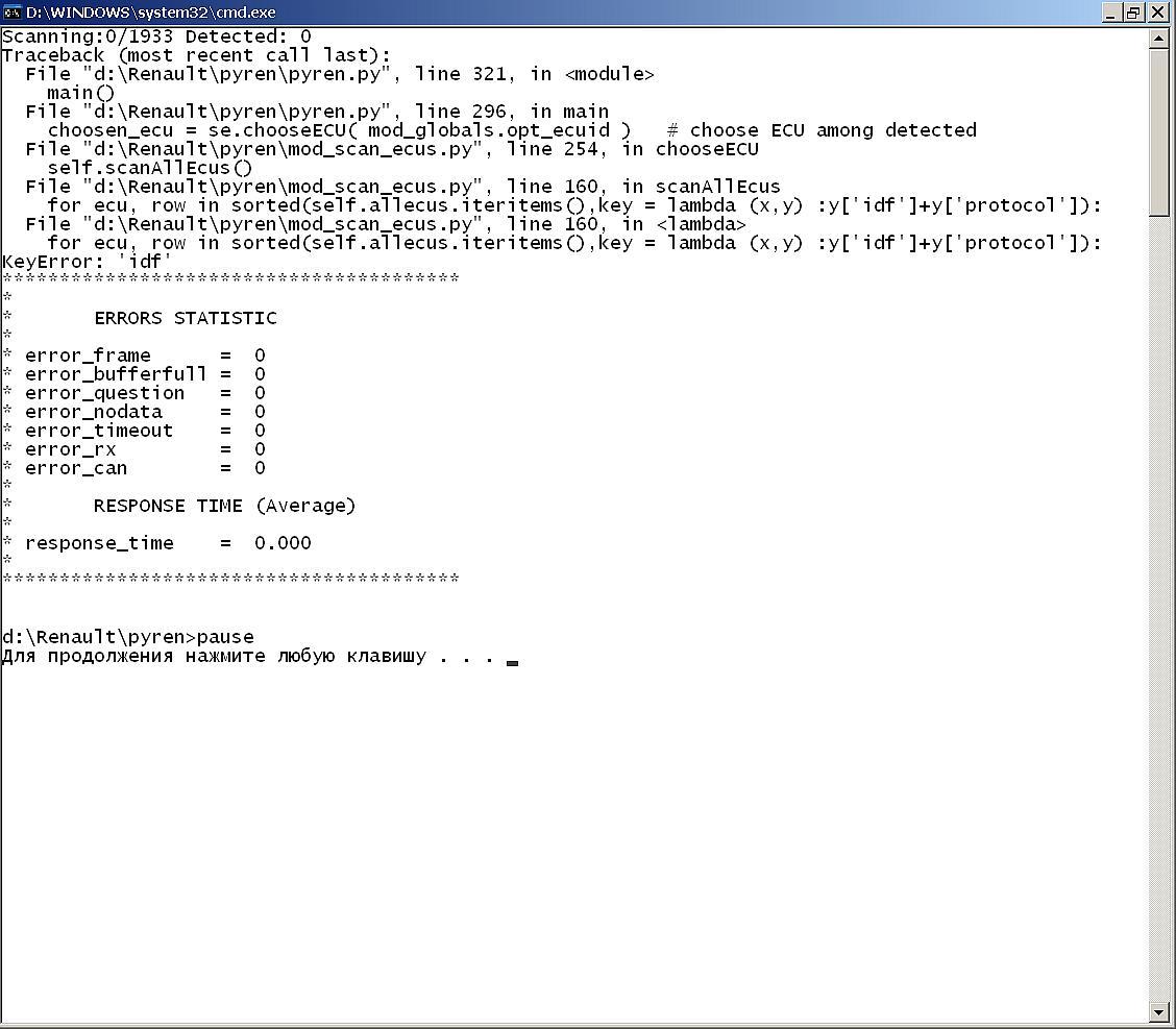

Не работает методика, папка cache очищена, файл savedEcus.p удалён, вот содержимое bat-файла.
"d:\Renault\Python27\python.exe" "d:\Renault\pyren\pyren.py" -ppp --demo -e tcom_159
pause
Если не удалять файл savedEcus.p, то выскочат все мои блоки, а не блоки машины, которую хочу по-смотреть.
А update нажимали?
Вообще cache очищать и savedEcus.p трогать не нужно - все должно остаться на местах.

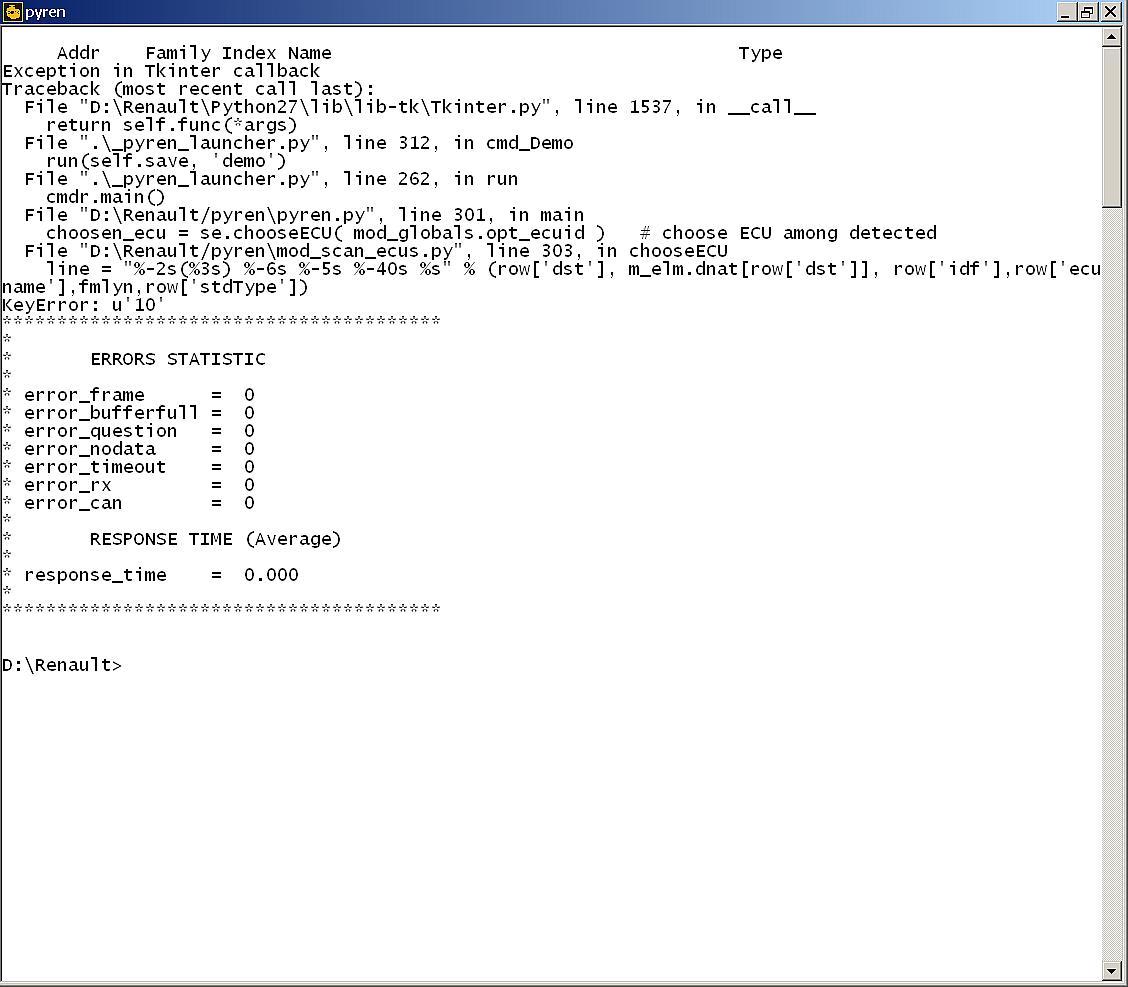

KeyError: u'10'
Ошибка в следующем:
В mod_elm отсутствуют адреса snat и dnat с "10": "xxx"
Дополнен фантастическим адресом:
-ppp --demo -e 107

1 hour ago, Dector said:
Ошибка в следующем
Исправил
Исправил

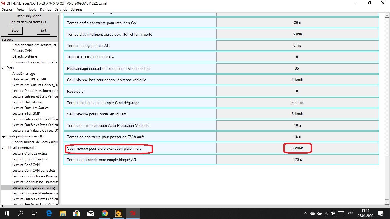

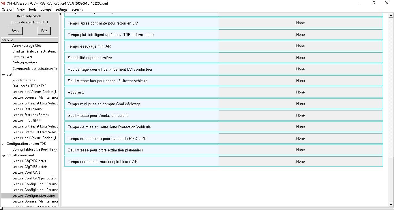

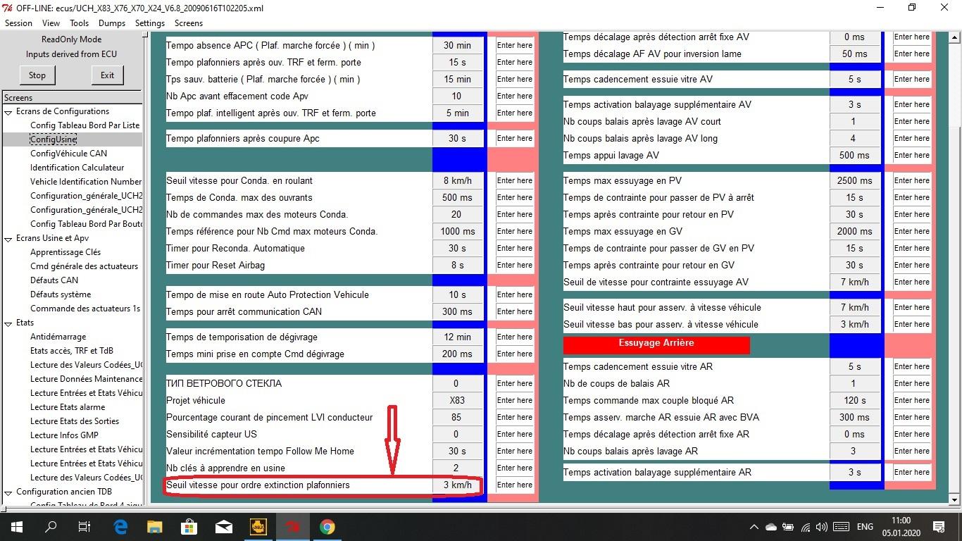

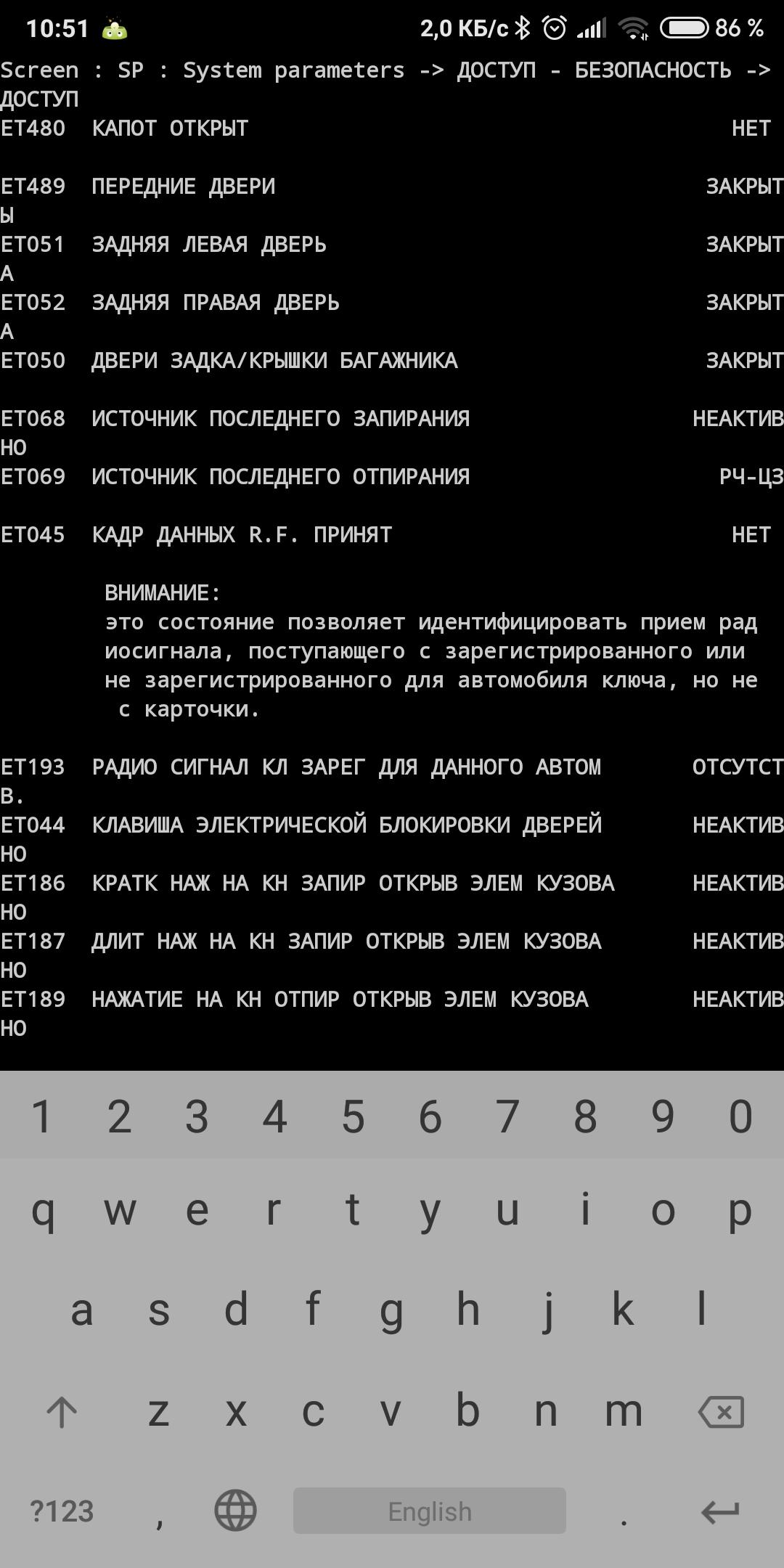

Screenshot_2020-01-05-10-51-03-232_com.googlecode.android_scripting.thumb.jpg.e683067127d8a471202fa6bb0cef108f.jpg
в ddt есть такой вот пункт, я так понимаю это оно, вот как его изменить?1720269563_(3).thumb.jpg.268f7bb86a8bef71d060a472294a59f3.jpg
1 час назад, Neoss75 сказал:
Там есть пункт для изменения.

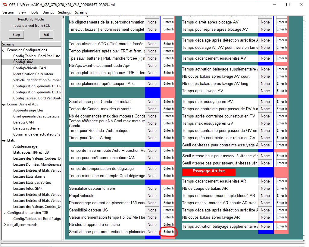

3 часа назад, andru666 сказал:

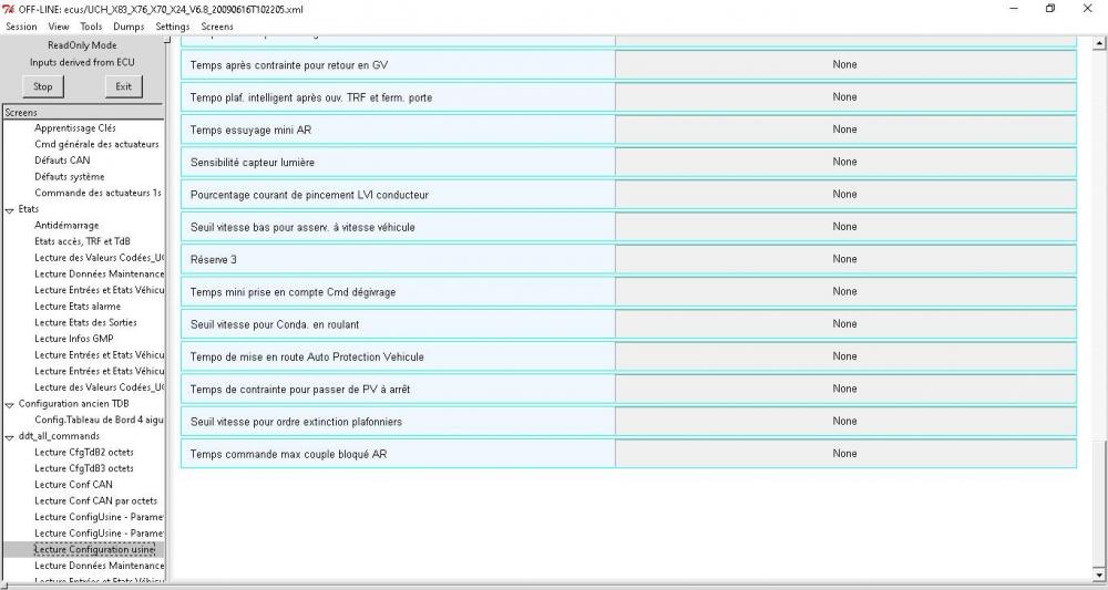

зтот? и как его изменить? 51015582_2020-01-05(10).thumb.jpg.94d50d76afc164a2f0df6015fe31eade.jpg867463377_2020-01-05(11).thumb.jpg.29a5d40670a47eeff95874acfa8d3768.jpg
Изменено пользователем Neoss75

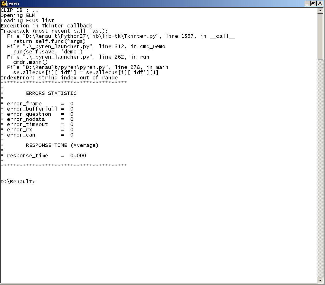

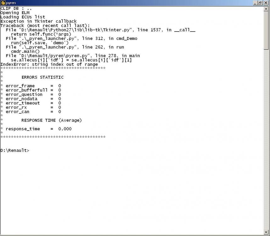

В последней версии перестал работать macro. Не работет ни в демо ни при подключении, вылетает с ошибкой.
У меня плафон тухнет примерно через 18-20секунд, после закрытия двери, либо через 3 секунды, после нажатия педали сцепления (автомобиль при этом стоит). Возможно, что и от скорости более 3км\час - тоже тухнет, но это выяснить я не могу.
Хотя как изменить здесь параметры и меня это интересует
В демо одну ошибку нашел и исправил, но при подключении не найду.
Какая ошибка на экране?

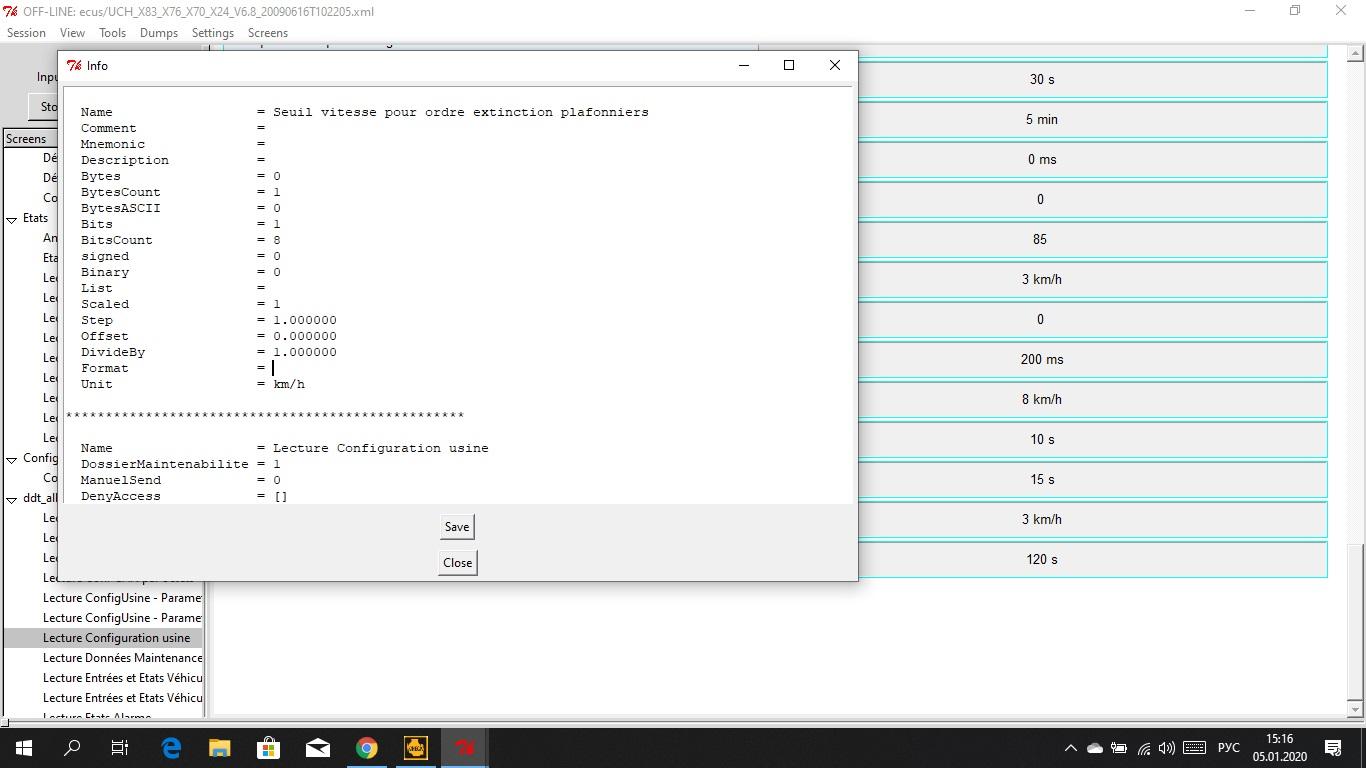

5 часов назад, Neoss75 сказал:
зтот?
вот тут можно значения писать но как сохранить незнаю.
18 минут назад, andru666 сказал:
это я пробовал, не сохраняет, вернее так же не знаю как сохранить...
12 hours ago, andru666 said:
вот тут можно значения писать но как сохранить не знаю.
Параметр "Seuil vitesse pour ordre extinction plafonniers" в этом xml файле не изменяемый

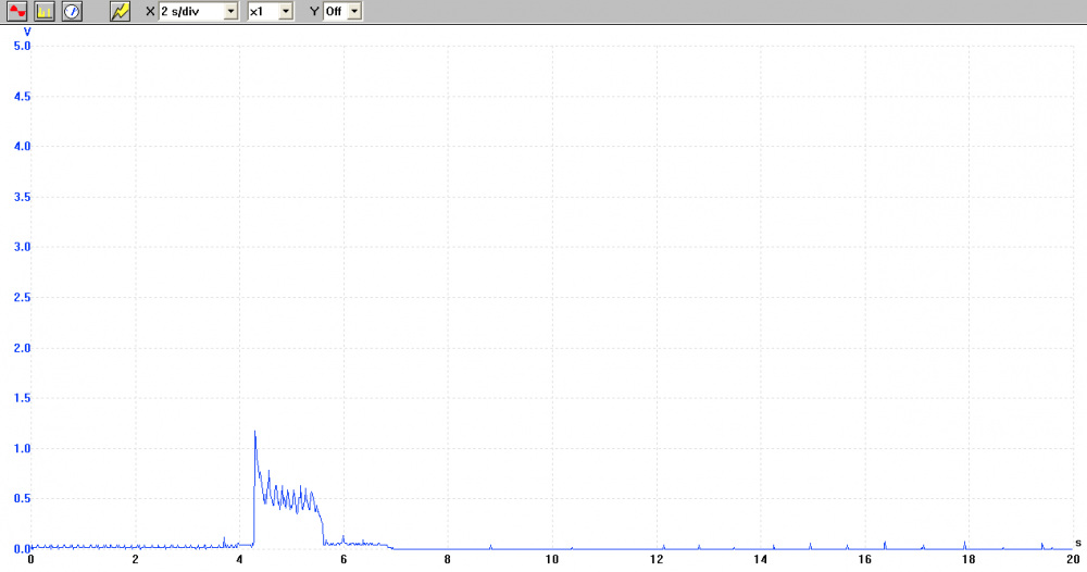

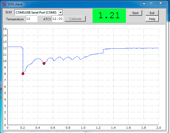

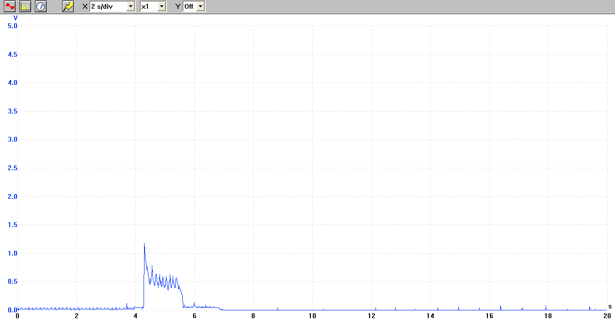

Возвращаясь к pyrenmaster.Попался аккум с плохим контактом внутри.Один график-на минусвой клемме.При старте виден небольшой выброс.И оценка этого аккума на pyrenmaster.Проблема на VW TOURAN-был плохой стартер.Приходилось долго маслить при старте.Стартер заменили,но стал заводится с трудом и выдавать ошибки по датчикам и процессору.Двигатель BLS.
@Juo
Хоть эта методика и спорная но я бы сказал что аккумулятор не плохой.
Да,он и крутит нормально.Но что творится на минусовой клемме-она на секунду теряет контакт.На верхнем графике это видно.На минусовом проводе скачек до плюс одного вольта.Вот что интересно.С другим аккумом этого уже нет.
P.S.время на графиках не совпадает потому что они снимались отдельно-сначала засек скачек на минусе,а потом посмотрел состояние аккума.
А между чем и чем измеряете? Это же наверное просто сопротивление провода массы.

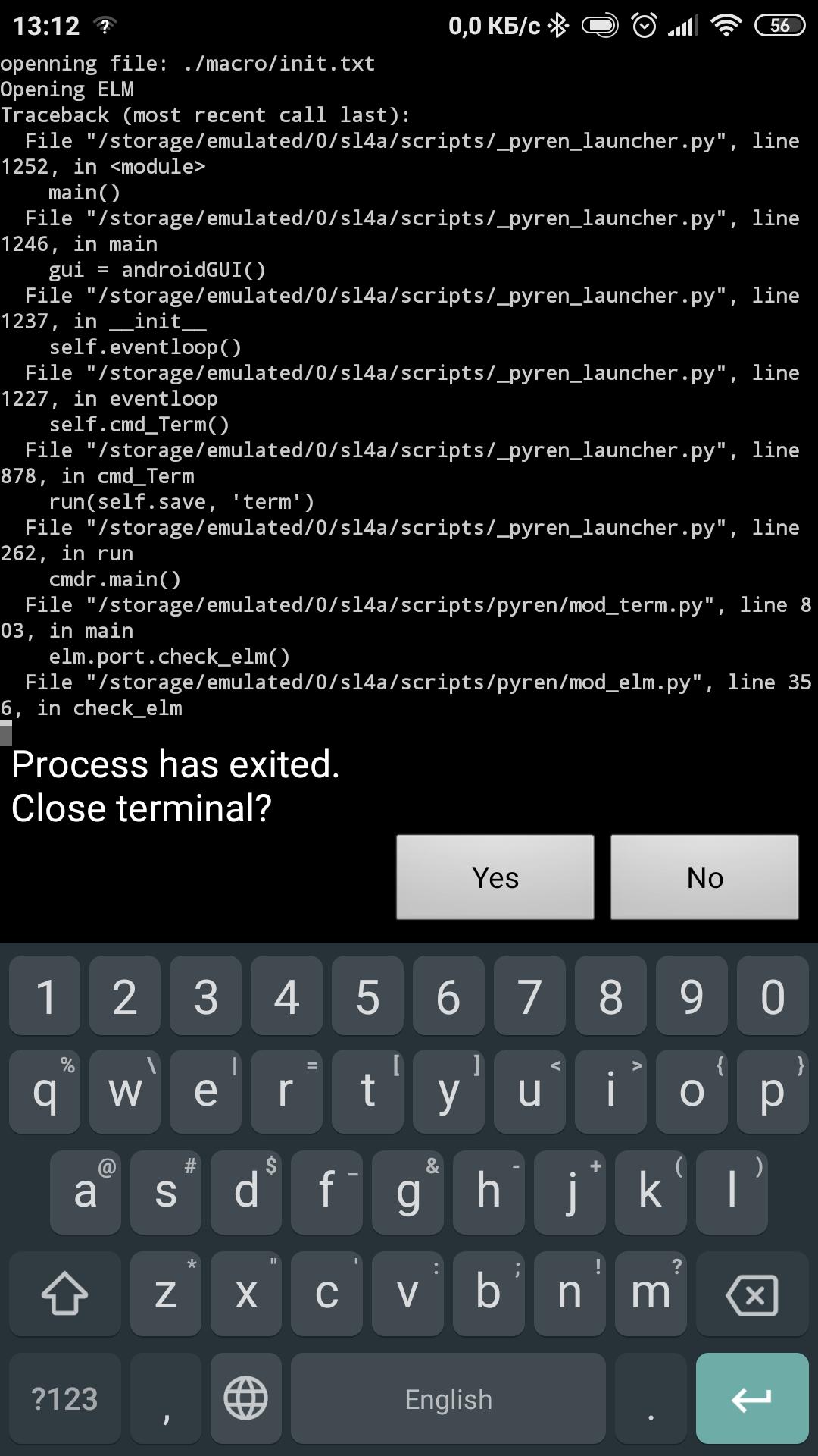

В 05.01.2020 в 18:34, Shr-lnm сказал:

Там провод от клеммы до кузова длиной сантиметров где то тридцать.Пробовал ему ставить доп массу.
13 hours ago, DarkCraz said:
Заметил странную ситуацию с wi-fi адаптером
Проблема видимо с таймаутами. ЭБУ видимо очень требователен к временам. На ddt4all попробуйте поставить timeout например в 200мс но это может не помочь если естественный round trip этого wifi адаптера близок к требованиям по timeout вашего ЭБУ
У меня в этой части мало опыта, но кажется при пусковых токах в десятки ампер, вполне нормально увидеть такое падение напряжения как на ваших графиках.

Проблема проявлялась в трудном запуске.Появлялись ошибки по датчикам коленвала и распредвала плюс что плохо с прцессором.После старта машина ездила вполне нормально.Я снял осциллограму на аналогичном месте другово авто-никакого выброса,прямая линия.
Just now, Juo said:
Проблема проявлялась в трудном запуске.Появлялись ошибки по датчикам коленвала и распредвала плюс что плохо с прoцессором.После старта машина ездила вполне нормально.Я снял осциллограму на аналогичном месте другово авто-никакого выброса,прямая линия.

pyren:
#[01/07/20 18:29:30.232] Init ISO
>[18:29:30.232]AT WS
<[0.114]AT WS
ELM327 v1.5
>[18:29:30.347]AT E1
<[0.032]AT E1
OK
>[18:29:30.379]AT S1
<[0.017]AT S1
OK
>[18:29:30.396]AT L1
<[0.016]AT L1
OK
>[18:29:30.412]AT D1
<[0.017]AT D1
OK
#connect to: 10170 Addr:0E Protocol:PR2000_0.AP
>[18:29:30.429]82
<[0.117]82
NO DATA
>[18:29:30.546]AT SH 81 0E F1
<[0.019]AT SH 81 0E F1
OK
>[18:29:30.565]AT SW 96
<[0.014]AT SW 96
OK
>[18:29:30.579]AT WM 81 0E F1 3E
<[0.017]AT WM 81 0E F1 3E
OK
>[18:29:30.596]AT IB10
<[0.017]AT IB10
OK
>[18:29:30.613]AT ST FF
<[0.016]AT ST FF
OK
>[18:29:30.629]AT AT 0
<[0.05]AT AT 0
OK
>[18:29:30.679]AT SP 5
<[0.05]AT SP 5
OK
>[18:29:30.729]AT FI
<[0.417]AT FI
BUS INIT: OK
>[18:29:31.146]AT AT 1
<[0.016]AT AT 1
OK
>[18:29:31.162]81
<[1.151]81
C1 D0 8F
>[18:29:32.313]10C0
<[1.184]10C0
50
#[18:29:38.249]KeepAlive
>[18:29:38.249]10C0
<[1.211]10C0
50
>[18:29:39.460]2181
<[1.19]2181
61 81 56 46 31 4B 47 31 39 42 36 33 34 36 33 32 34 34 39 EB FF
>[18:29:42.506]2181
<[0.207]2181
#[18:29:49.562]KeepAlive
>[18:29:49.562]10C0
<[0.252]10C0
50
>[18:29:49.814]3B815646314247315A423633343537343630332BCC
<[0.013]3B815646314247315A423633343537343630332BCC
>[18:29:49.926]2181
<[0.251]2181
ddt:
#[01/07/20 18:30:44.764] Init ISO
>[18:30:44.764]AT WS
<[0.073]AT WS
ELM327 v1.5
>[18:30:44.837]AT E1
<[0.017]AT E1
OK
>[18:30:44.854]AT S1
<[0.017]AT S1
OK
>[18:30:44.871]AT L1
<[0.0]AT L1
OK
>[18:30:44.871]AT D1
<[0.017]AT D1
OK
>[18:30:44.888]82
<[0.765]82
BUS INIT: OK
C2
>[18:30:45.654]AT SH 81 0E F1
<[0.017]AT SH 81 0E F1
OK
>[18:30:45.671]AT SW 96
<[0.016]AT SW 96
OK
>[18:30:45.687]AT WM 81 0E F1 3E
<[0.016]AT WM 81 0E F1 3E
OK
>[18:30:45.703]AT IB10
<[0.017]AT IB10
OK
>[18:30:45.720]AT ST FF
<[0.016]AT ST FF
OK
>[18:30:45.736]AT AT 0
<[0.0]AT AT 0
OK
>[18:30:45.736]AT SP 5
<[0.018]AT SP 5
OK
>[18:30:45.754]AT FI
<[0.466]AT FI
BUS INIT: OK
>[18:30:46.220]AT AT 1
<[0.017]AT AT 1
OK
>[18:30:46.237]81
<[1.15]81
C1 D0 8F
>[18:30:47.387]10C0
<[1.183]10C0
50
#[18:31:40.988]KeepAlive
>[18:31:40.989]10C0
<[1.214]10C0
50
>[18:31:42.203]3B815646314247315A423633343537343630332BCC
<[0.028]3B815646314247315A423633343537343630332BCC
>[18:31:44.741]3B815646314247315A423633343537343630332BCC
<[0.088]3B815646314247315A423633343537343630332BCC
#[18:31:52.165]KeepAlive
>[18:31:52.165]10C0
<[1.163]10C0
50
>[18:31:53.328]AT ST FA
<[0.016]AT ST FA
OK
>[18:31:53.344]AT AT 0
<[0.017]AT AT 0
OK
>[18:31:53.361]17FF00
<[1.166]17FF00
57 00
>[18:31:54.527]17FFFF
<[1.161]17FFFF
7F 17 12
#[1.16100001335] rsp:7F 17 12:NR: SubFunction Not Supported
>[18:31:55.688]AT AT 1
<[0.015]AT AT 1
OK
#[18:32:01.107]KeepAlive
>[18:32:01.107]10C0
<[0.234]10C0
50
>[18:32:01.341]2180
<[0.203]2180
61 80 82 00 23 56 27 04 41 46 4B 96 FF FF FF FF 89 FF 50 53 01 B5 FF FF FF FF
>[18:32:01.544]2181
<[0.199]2181
>[18:32:01.753]2180
<[0.222]2180
>[18:32:01.977]2181
<[0.216]2181
>[18:32:02.201]2180
<[0.225]2180
>[18:32:02.426]2181
<[0.184]2181
>[18:32:02.626]2180
<[0.216]2180
>[18:32:02.843]2181
<[0.2]2181
>[18:32:03.051]2180
<[0.194]2180
>[18:32:03.245]2181
<[0.183]2181
>[18:32:03.444]2180
<[0.182]2180
>[18:32:03.626]2181
<[0.205]2181
>[18:32:03.848]2180
<[0.178]2180
>[18:32:04.026]2181
<[0.2]2181
Изменено пользователем Alеxey

54 minutes ago, Bearcat said:
А что произойдёт, если не будет ограничения по машинам?
Вроде ошибки быть не должно
Выбор модели изменил
Таблицу добавил - спасибо
+ 183 + ----  + 6-14  + ----  + MEGANE IV ph2         + XFB      + yes   + yes TCOM="168" and PHAS2  +
+ 184 + ----  + 6-14  + ----  + ESPACE V ph2          + XFC      + yes   + yes TCOM="161" and PHAS2 +
+ 185 + ----  + 6-14  + ----  + TALISMAN ph2          + XFD      + yes   + yes TCOM="166" and  PHAS2 +
+ 186 + ----  + 6-14  + ----  + NOUVELLE ZOE          + X10      + yes   + yes TCOM="154" and PHAS2 +
обновление doc_maker.py необходимо
