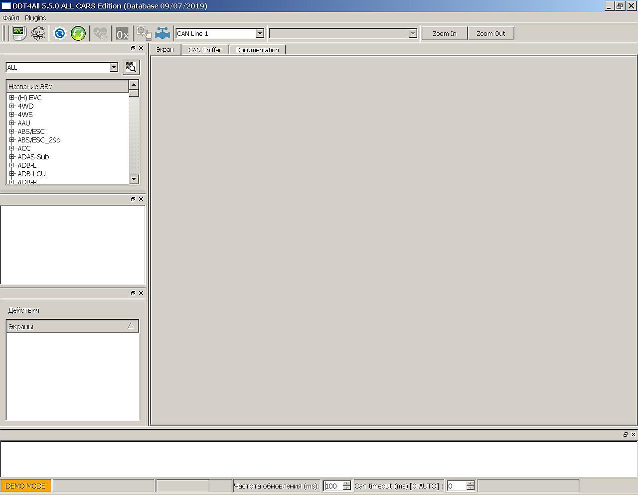

Почему такие заморочки по крайней ddt2000?
Есть же приложение ddt4all, там база 07/2019.
https://www.drive2.ru/b/498093336985338243
Площадка проекта ddt4all
https://github.com/cedricp/ddt4all
Можно ещё так, дома полазить в демо-режиме, посмотреть какие команды должны отправляться в ЭБУ,

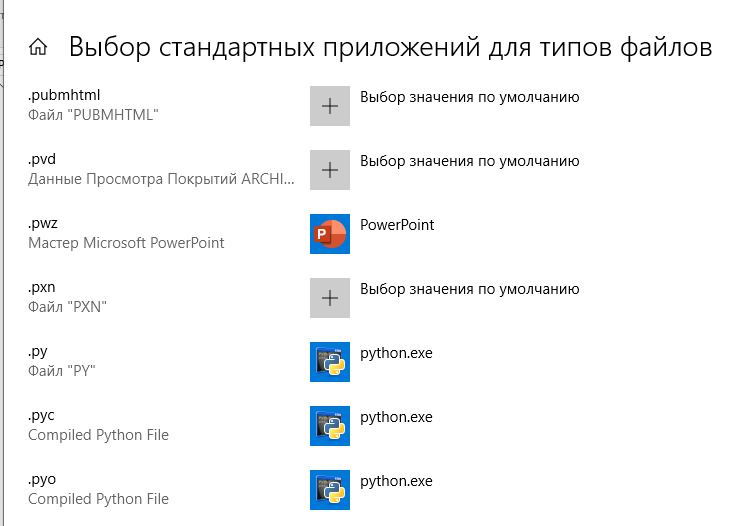

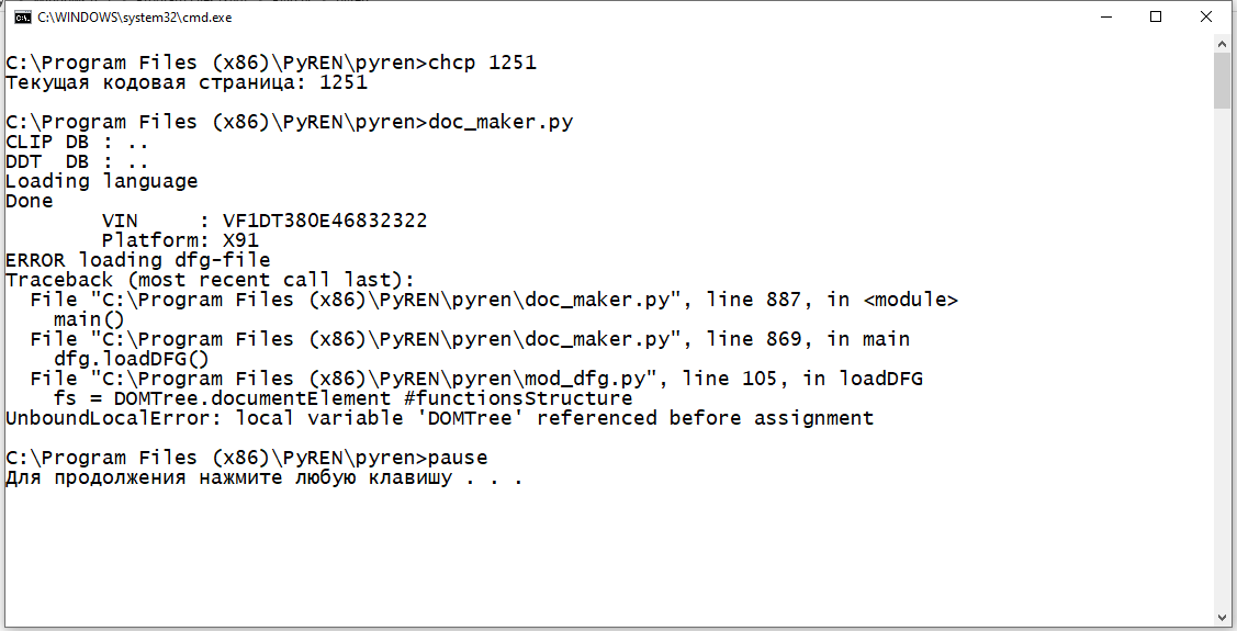

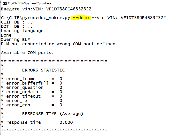

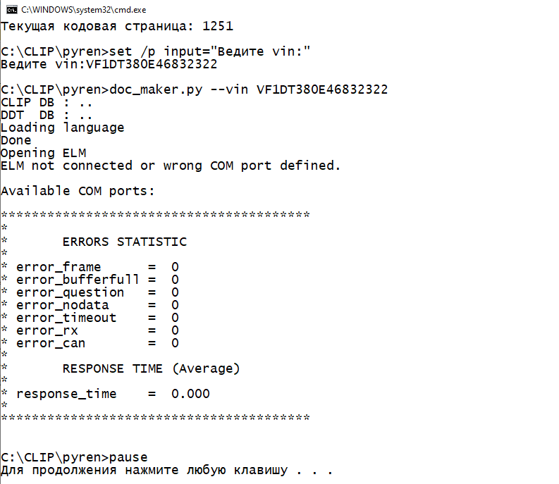

Товарищи, а ни у кого больше нет проблем с запуском скриптов на компе после обновления винды?
У меня пирен запускается только с ярлыка на рабочем столе (который создал автоинсталлятор). Хотя раньше было всё равно, откуда.
Если пробую запускать _pyren_launcher из папки, где всё установлено - открывается стартовое окно, жму start или demo, и ничего не происходит.
Пробую запустить doc_maker через батник - окно открывается, вбиваю VIN, а вместо создания файлов или хотя бы ошибок просто вот это: C:\CLIP\pyren>pause
Что делать?
Уже всё сносил и ставил с нуля...
Начните с установки дистрибутива python 2.7.x
8 минут назад, Shr-lnm сказал:
Он установлен.
Вот, что получается:
Изменено пользователем Br1ght
А можно-ли в демо-режиме для mod_ddt "подставить" 618030303432...............?
16 hours ago, Br1ght said:
Вот, что получается
В предпоследней строчке, где doc_maker.py, в начало строки добавьте python.exe
У вас в системе нет ассоциации расширения .py с интерпертатором питона и shebang windows насколько мне известно не понимает.

9 минут назад, Shr-lnm сказал:
но можно для уверенности добавить ключ --demo
Так правильно?..
А то результат не меняется..
2 minutes ago, Br1ght said:
Так правильно?..
Так быть не должно.
И вы там слово VIN лишнее указали

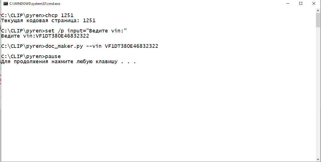

Вот батник, которым я пользуюсь. Его автор - уважаемый amokkspb.
chcp 1251
set /p input="Ведите vin:"
doc_maker.py --vin %input%
pause
пробовал вот так:
chcp 1251
doc_maker.py --demo --vin %input%
pause
по-прежнему ищет ELM...

4 minutes ago, andru666 said:
Loading data for : LADA VESTA BETAVERSION EXPERIMENTAL Vehicles/TCOM_087.xml   -
Дайте этот файлик посмотреть, пожалуйста
я его брал из базы 184. которая ставится с установщиком. сейчас скинут тот что я запускаю
есть еще один вариант. Нужно создать текстовый файл savedVIN.txt в первой строке написать свой vin и положить его в папку pyren, туда где лежит savedEcus.p
Это какой-то кастомный файл. Родной TCOM_087.xml содержит блоки clio 2
1 minute ago, andru666 said:
вот сам файлик https://cloud.mail.ru/public/V3CM/5myjJdi9e
ссылка не работает
https://cloud.mail.ru/public/JLAa/BMNmwa98b
а вот так. там файл закинул
Ок - сейчас посмотрю
26 минут назад, Shr-lnm сказал:
Сработало!! Спасибо.

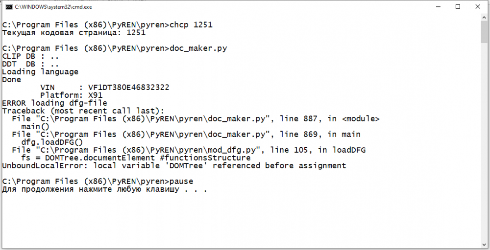

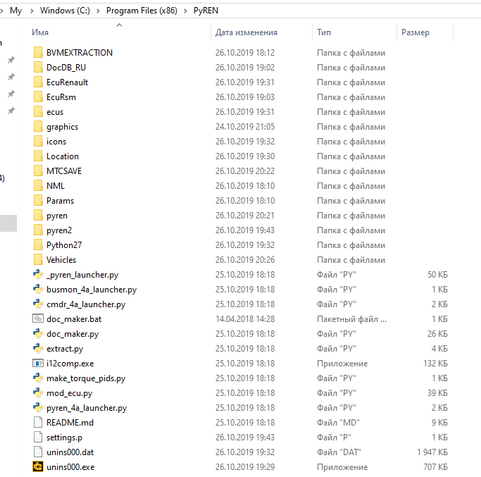

Но теперь видимо проблема с базой клип.
У меня вся база CLIP лежит в папке. Это неправильно?
Там указаны блоки которых нет в базе. Программа падает из-за них.
        <EcuKind idFamily="9">
          <EcuRef name="1279" doc="BVR_On_CAN_x52_JS3_2D"/>
        </EcuKind>
        <EcuKind idFamily="18">
          <EcuRef name="1135" doc="DAE_X98_X87_0000_11"/>
        </EcuKind>
Внутри папки Vehicles должна быть папка DFG и в ней файлы DFG_xxx.xml. Проверьте, есть ли они
43 minutes ago, andru666 said:
Также и к базе ddt2000 неподключается
сканирование ничего не находит? Есть логи сканирования?
