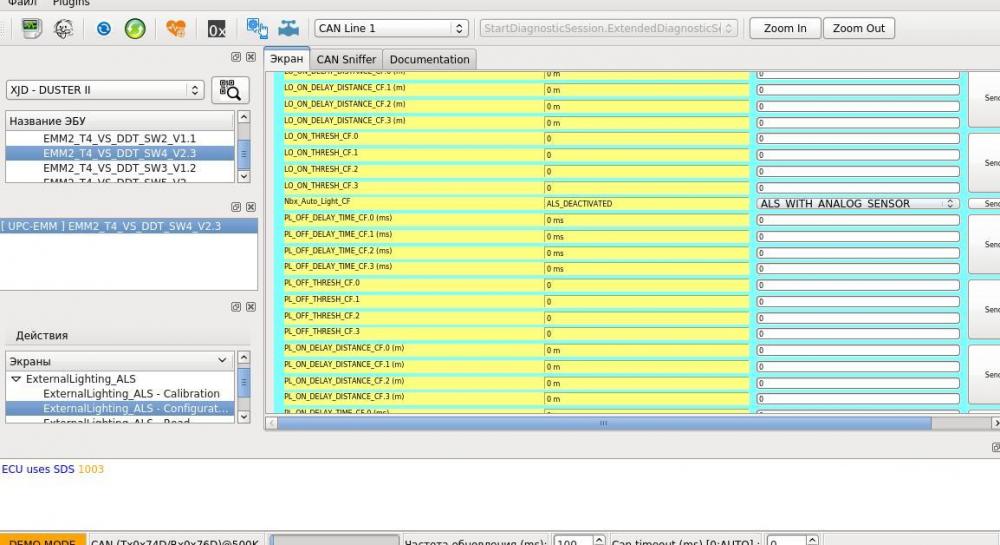

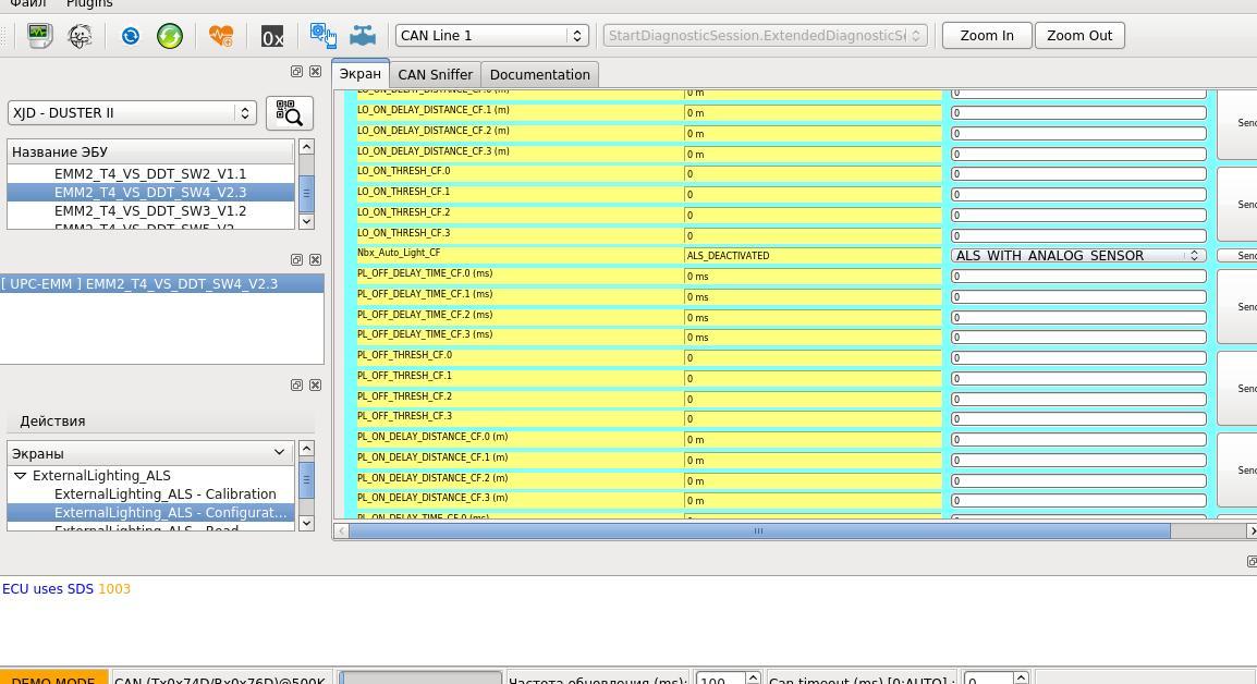

Как отключить включение ближнего света по датчику освещения на Дастере 2019 года, двигатель бензин 1,6?
24 минуты назад, PRIZRAK82 сказал:
ddt4allDacia, ECU TWEAKER  https://www.drive2.ru/users/zmiterm/
XJD - DUSTER II
EMM
ExternalLighting_ALS
ExternalLighting_ALS - Configuration
Nbx_Auto_Light_CF
ALS_WITH_ANALOG_SENSOR
ALS_DEACTIVATED

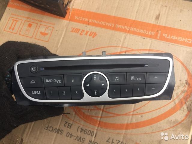

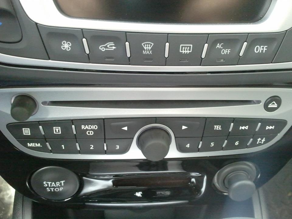

Добрый день! Народ, прошу помощи, заменил магнитолу на Флюенсе с самой обычной, на более мощную, но не аркамис, добавил фото для понимания. Звук улучшился, но есть проблема, в новой магнитоле время настраивается через меню и вот этот пункт, у меня не активен, его просо нет, на старой, время выставлялось двумя кнопкам на дисплее, на новой, дисплей другой и кнопок нет. Нашел информацию, что при помощи clip можно изменить конфигурацию и активировать эти настройки. Clipа у меня нет, все изменения провожу через программу ECU Tweaker, но не нашел, в каком блоке изменить параметр.
Прошу помощи, гонял даже к дилеру, электрик вообще недоумевал, что я хочу от него, макс он смог посмотреть ошибки, что мы и сами умеем)
Ребята, скажите, можно ли при помощи Pyren или DDT привязать экран к магнитоле Arkamys на Fluence?
Померла моя магнитола Arkamys 281157550R, заказал с таким же кодом с разборки но от Меган 3. Не могу выставить время (нет такого пункта в меню, часы мигают) и включение экрана магнитолы происходит с задержкой 15-20 секунд  (сразу после включения магнитолы надпись Fluence как при выключенной магнитоле, сама магнитола играет, потом через 15-20 сек экрана начинает работать как нужно).
Подозреваю что в той машине была навигация и USB с CBOX. У меня же обычный экран от Аркамиса и нет USB.
Можно ли своими силами как-то выставить часы и убрать задержку включения дисплея? Есть Pyren и ODB-2 сканер, могу поставить DDT4ALL. Или придётся искать специалиста c Клипом? Или может есть какая комбинация клавиш чтобы время выставить?
Новая магнитола в машине прописывался странновато - сначала вообще не включалась (минут 5), но при нажатии на кнопку включения был слышен небольшой щёлчок в колонках. Потом появился отсчёт 0 секунд и приглашение ввести код магнитолы. Подобрал код, магнитола активировалась. На экране было что-то похожее на настройку часов но через секунду пропало, то ли я куда то не туда нажал то ли само убралось. Магнитола заработала. Но пункта настройки часов в меню нет, а на старой магнитоле он был, зато показывает дополнительно настройку USB(его у меня нет) . Ну и дисплей с надписи Renault на нормальный режим при включении магнитолы переходит секунд 15-20, хотя магнитола уже играет.
Можно это как-то своими силами побороть?
А ещё магнитола не захватывает диск (подозреваю что CD-механизм неисправен, ну и бог с ним, всё равно слушаю только по Bluetooth с телефона и радио).

В 18.07.2019 в 15:08, Yaik сказал:
Магнитола на второй кан шине. Нужно перекинуть провода в адаптере или сделать переходник. Поищите меня на драйве, все расписано.
С настройками будьте аккуратны со сбросами и рестартами.
В 18.07.2019 в 17:47, MisterX сказал:
На флю и меган одинаковые магнитолы, возможно от сценика продали. Если это вообще аркамис.
Лучше и проще взять клип и сделать реконфиг новой магнитолы.
Через ддт можно, но нало переделать адаптер на вторую кан шину. И если дампа со старой родной магнитолы нет, можно не все настройки правильно выставить.
Ну и то, что выше отвечал прочитайте.

В 08.07.2019 в 19:35, Dector сказал:
Не нашел я такой параметр на Дастер 2. Есть просто ExternalLighting,   но там нет функции отключения автоматического включения ближнего света по датчику освещения. ((((
Изменено пользователем PRIZRAK82

В 23.07.2019 в 20:38, PRIZRAK82 сказал:
