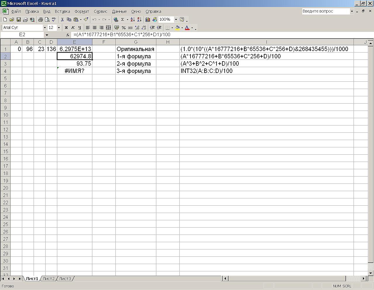

11 часов назад, Bearcat сказал:
Вот PID для Дастера/Логана/Сандеро, для Мегана настоятельно рекомендую установить PyRen и создать там набор PID для Torque.
"[PR]ЗНАЧЕНИЕ ТЕКУЩЕГО ПРОБЕГА В ЭБУ","PR121","224B06","(1.0*(10*((A*16777216+B*65536+C*256+D)&268435455)))/1000","0","0","km","740"
формулу вычисления можно упростить, убрав несколько ненужных операций вычисления, что увеличит скорость опроса данных, вот три варианта
(A*16777216+B*65536+C*256+D)/100
(A^3+B^2+C^1+D)/100
INT32(A:B:C:D)/100
= Занимательная математика = )))
Write: 224B06
Read: 624B0600601788
A = 00 (HEX) -> 00 (DEC) -> A1
B = 60 (HEX) -> 96 (DEC) -> B1
C = 17 (HEX) -> 23 (DEC) -> C1
D = 88 (HEX) -> 136 (DEC) -> D1
f=(1*(10*((A1*16777216+B1*65536+C1*256+D1)&268435455)))/1000
Ответ: 6.29748E+13, что это "&" за знак такой ?
f=(A1*16777216+B1*65536+C1*256+D1)/100
Ответ: 62974.8, мой реальный пробег ;)
f=(A1^3+B1^2+C1^1+D1)/100
Ответ: 93.75, что-то пошло не так !
f=INT32(A1:B1:C1:D1)/100
Ответ: #ИМЯ?, excel обиделся...
Мы с excel не осознали крайнюю формулу (((
Чувствуются пробелы в информатике...
Write: 224B06
откуда вы взяли A1, B1, C1, D1 я же написал A, B, C, D
Здесь просто не стандартное применение знака ^ , обычно он означает возведение в степень, а здесь видимо сдвиг на n байт
Вот это полезная нотация появившаяся не так давно в torq но exel ее конечно не поймет. И еще не знаю, есть ли там знаковые аналоги SINT32

9 часов назад, cintakc сказал:
Это ячейки Excel; во-общем Excel понимает не все формулы для Torque.
Короче, нужно проверять на крайней версии Torque, посмотрим...

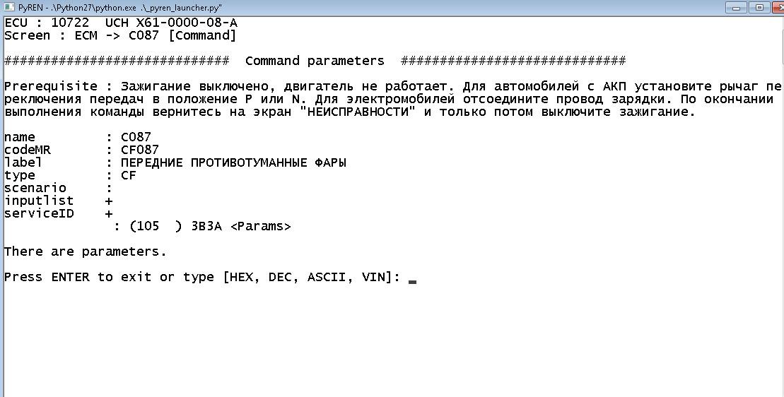

Доброго времени суток, Уважаемые форумчане! Не хватает у меня знаний для решения такой задачи - активация противотуманных фар.
По этому прошу помощи здесь. Автомобиль рено кангу2 2012г, 1,6 бензин.  Проводка противотуманных фар смонтирована до монтажного блока и при помощи Pyren можно помаргать ими. Также удален ограничитель в подрулевом переключателе и теперь через Pyren видно срабатывание кнопки противотуманнок. Но вот в блоке ЦЭКБС я не могу(не умею) включить функцию противотуманок. На скрине привожу это момент. Если есть ответ где то в теме, ткните, пожалуйста. Тему осилил только наполовину, тк трудновато привыкнуть к сленгу.

21 час назад, electron79 сказал:

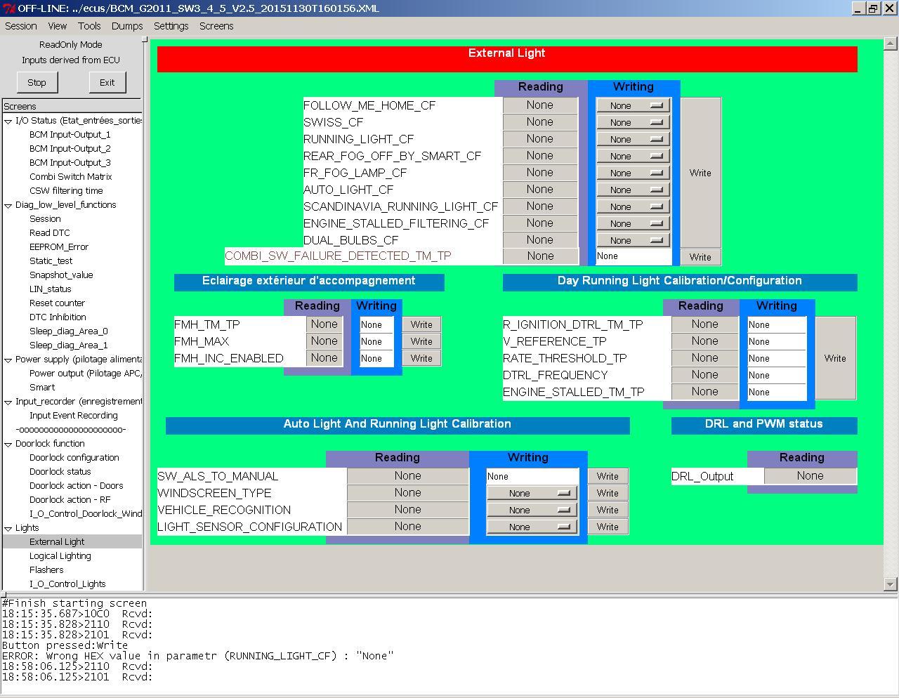

Сначала немного исходных данных для понимания вопроса:
1. У Вас комплектация Authentique без ПТФ и датчика дождя?
2. PyRen на компьютере дома, ноутбуке или смартфоне?
3. Какая версия Pyren? Крайняя v 0.9.p (beta), база CLIP-188.
4. Адаптер ELM327 v 1.5, уже работали на машине с PyRen?
Отправная точка по предмету диагностики
https://www.drive2.ru/l/9214434
Задача не простая, но и не сложная, не получиться нажать
одну кнопку типа С/БЕЗ, вот одно из решений в два этапа:
1. Определить текущую конфигурацию блока управления;
2. Внести изменения, да так чтобы ничего не нарушить
Прочитайте внимательно статью
https://www.drive2.ru/l/460629402414221188
Базы DDT2000 2016 года достаточно для решения.
1. Устанавливаем крайние версии PyRen, CLIP, DDT2000;
2. Идём к машине, подключам адаптер, включаем зажигание;
3. Если уже ранее работали с PyRen, то входим в ЦКЭБС;
4. Заходим в менюшку DDT screen;
5. Вводим в ручную название файла блока
BCM_G2011_SW3_4_5_v2.5_20151130T160156.xml
Я заранее посмотрел все блоки для Kaнгу 2 (Х61);
6. В левой части ищем раздел Lights, далее
открываем подраздел External Light;
7. Смотрим на верхнюю менюшку External Light,
если всё нормально, то должна была считаться
текущаю конфигурация, полей "none" быть не должно;
8. В строке FR_FOG_LAMP_CF в колонке Writing
меняем значение without на with;
9. В меню Setting включаем Expert Mode;
10. Нажимаем большую кнопку Write рядом с External Light;
11. Ждём когда команда запишется, если всё нормально,
то внизу программы должен быть ответ Rcvd: 7B3A;
12. Выходим из DTT и далее из PyRen, выключаем зажигание,
отключаем адаптер, ждём 2..3 мин., проверяем работу!
Ни в коем случае не нажимать ничего лишнего, лучше спросить!
Возможности программы колоссальные, вот даже на этом примере можно
заметить функции FOLLOW_ME_HOME_CF и SCANDINAVIA_RUNNING_LIGHT_CF,
реализованы ли они или нет мне не известно, нужно изучать предмет.
Если где-то был не прав старшие коллеги форума, поправьте!

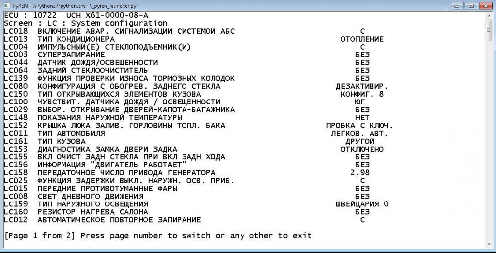

 1. Комплектация на скриншоте. Без птф и датчика дождя.
2. Pyren есть везде. На ноуте гораздо удобнее работать.
3.Версия скорее всего последняя. DDT строку в Pyren видел, но что либо делать побоялся.
4. Адаптер 1.5
Попробую на днях по Вашей инструкции пройтись.

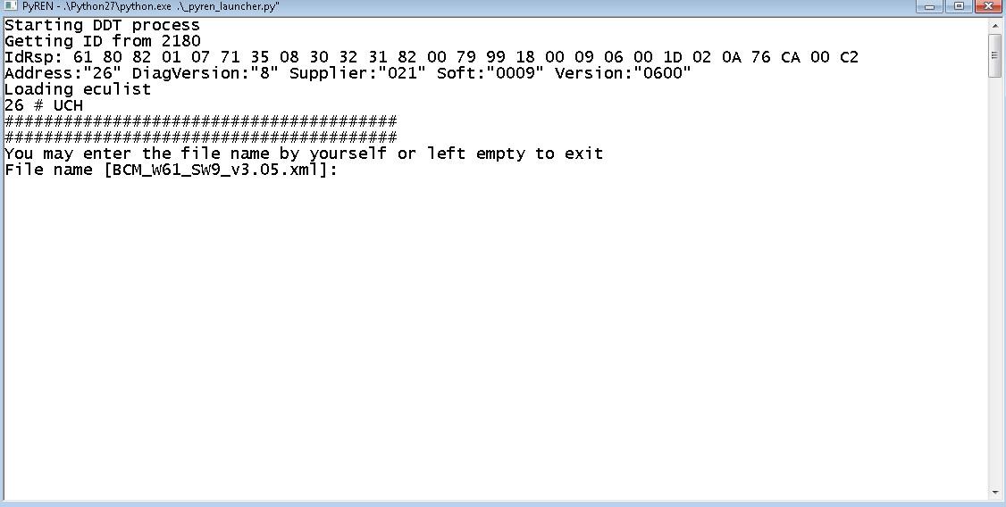

Лучше с ноута, завидую Вам, вот у меня нет ноута, приходиться с битами и байтами дружить)
Так, поправка, имя файла вбиваем то что нам определил PyRen, остальное без изменений!
Принцип любых изменений в конфигурации, найти нужное значение и изменить его.
Если я правильно понял, то (последний скриншот) в нижней строке, в квадратных скобках - это имя файла. Его вручную ввести после двоеточия. Так?
3 минуты назад, electron79 сказал:
Да, точно так
В нижней строке в квадратных скобках наиболее подходящий вариант и вбивать его не нужно. Достаточно нажать ENTER - загрузится именно тот что в квадратных скобках. Вбивать нужно только если предложенный вариант не понравился и вам нужен другой XML

On 6/10/2019 at 10:48 AM, cintakc said:
почему в графе "Name"  - [PR] пишется в квадратных скобках
Выложил исправленную версию. Еще попутно исправил пару проблем:
- на windows в mod_ddt отваливался ELM при заходе во второй и последующие блоки - приходилось перезапускать mod_ddt.py после каждого блока
- в некоторых версиях последней базы ddt появился плохой файл eculist.xml (его размер 400 кБайт при оригинальном размере в 3.5 мБайт) mod_ddt выдавал ошибки при работе с этим файлом.  Проверьте размер своего файла.

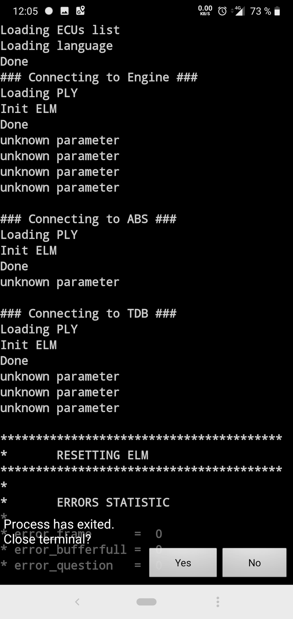

Всем Привет. PyRen читает блоки, ищет ошибки и их стирает.... легко. Но не может менять параметры. Пишет NotSuported. Подскажите в чем может быть дело? PyRen на ноуте Win10x64. Спасибо заранее.
Какой блок? Какие параметры нужно поменять?
3 минуты назад, Shr-lnm сказал:
Нужно поршень супорта втянуть для замены задних колодок. Ну и хотел убрать дотираете капель. И ручник сделать на зиму ручной.... для стран с суровым климатом. У меня сейчас ничего не поддерживается. Такое ощущение что надо что-то доставить или включить.
А номер блока то какой?
Вечером скажу. Ноут дома.

Bearcat, огромное спасибо! Активация противотуманок прошла успешно.

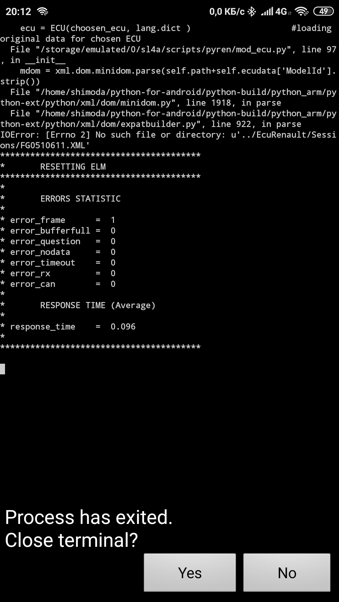

Всем здравствуйте. Есть небольшая проблема, выпала ошибка по пассажирской подушке. Выпала он по моей вине. Решил я это дело исправить, установил Pyren в телефон и пошёл разбираться с проблемой. Но вот при попытке зайти в блок подушек выпадает вот такая запись.
Не пойму каких файлов не хватает.
4 минуты назад, SeMiK13 сказал:
А ошибка наверное выскочила, когда на заведенной машине выключил или включил пассажирскую подушку?
Видимо что-то не докопировалась в базы. Попробуй ещё раз перезалить 3 папки с базами.
2 минуты назад, Ювелир сказал:
Нет, ошибка выпала когда я с отключённой фишкой лампы отключения подушки включил зажигание.
Благодарю за совет. Завтра буду пробовать с перезалитыми базами подключаться.

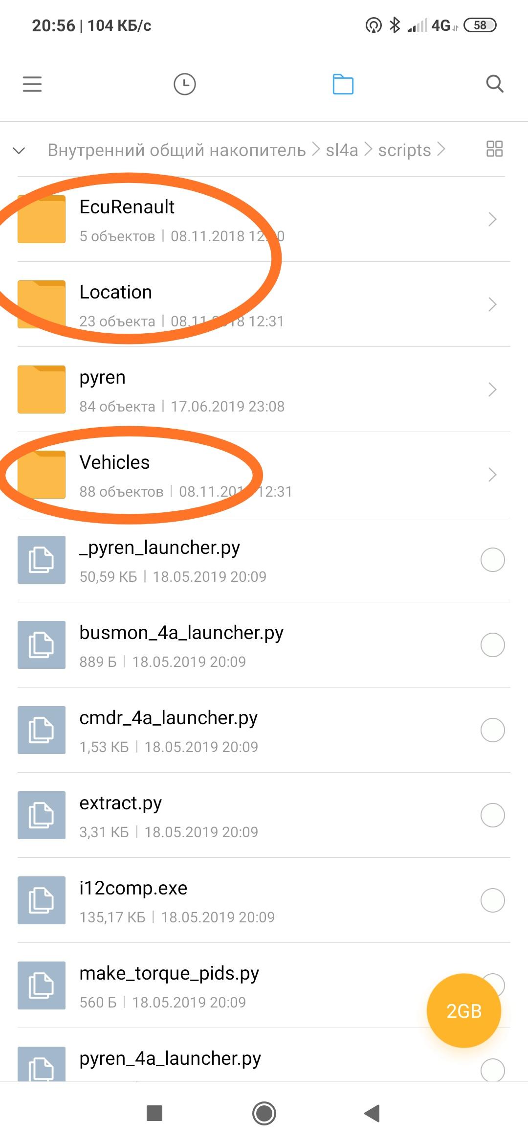

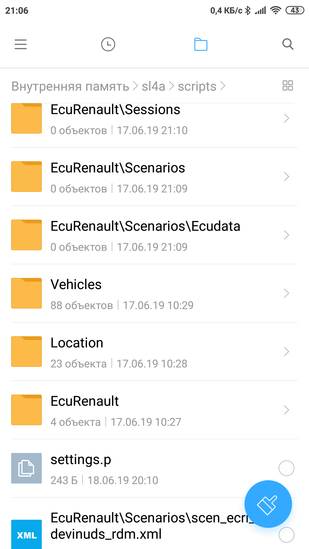

Должны быть эти 3 папки, ну и внутри много других. Хорошо с этим справляется тотал командер, остальные архиваторы извлекают абы как.
Скидываешь архив баз на телефон, и уже в телефоне извлекаешь.
7 минут назад, Ювелир сказал:
Может я чего неправильно извлёк но у меня так всё выглядит
Замечательно! Проверьте работу габаритов/ближнего/дальнего света, поворотников, стопов, заднего хода.
В графе Reading все поля были заполнены значениями with или without? Были ли значения none?
Люди на таких машинах включают ещё ТЭНы, штатную сигнализацию, моргание аварийки от АБС и т.д.
Возможности программы колоссальные, вся трудность в отсутствии какой-либо документации,
и главное понимания, что значит тот или иной параметр и что он за собой повлечёт.
25 минут назад, SeMiK13 сказал:
0 объектов, а там должно быть несколько тысяч файлов базы.
36 минут назад, SeMiK13 сказал:
Именно выглядит не так )))

13 минут назад, Ювелир сказал:
Ну значит установка с чистого листа.
