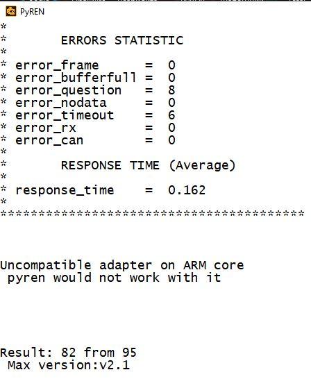

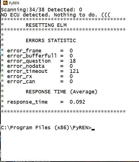

Уважаемые, помогите разобраться.
В общем пошаманил с портами, законектился.
Чекнул ЕЛМ вышло как на первой картинке.
Но вот при сканировании ничего не получилось. Пишет "но эку" (вторая картинка)
Проверял ЕЛМ на "елм идентифаер" - все зеленое.
Заранее спасибо.

21 час назад, ivanko128 сказал:
возможно неправильно подключилось к obd или не включили зажигание
все зеленое и на 2,1 может показать

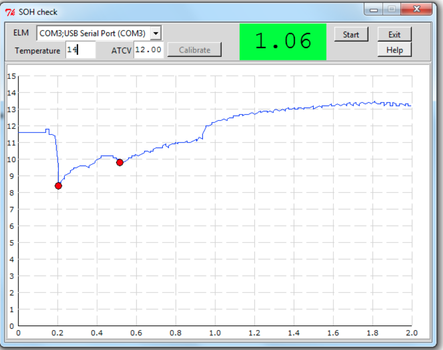

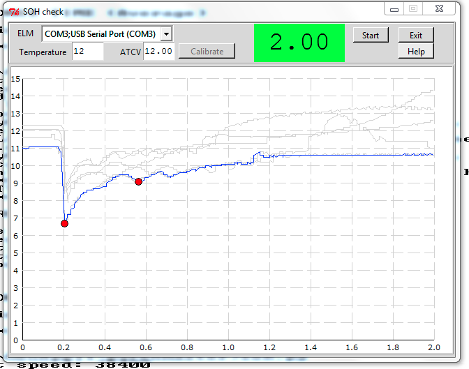

Включил в состав pyren утилиту, которая должна показывать степень химической деградации аккумулятора.
Пол года назад прочел статью
https://vtechworks.lib.vt.edu/bitstream/handle/10919/64870/Kerley_RA_T_2014.pdf
И попробовал проверить эту теорию на своей машине
https://www.drive2.ru/b/518575864221270844/
теперь вот написал отдельную утилиту для простоты использования.
https://www.drive2.ru/b/531932456597586041/
Если кому-нибудь интересно, напишите пожалуйста о результатах проверки на своей машине. Интересно на сколько старый аккумулятор проверялся и какое значение коэффициента SOH на нем получилось

Огромное спасибо! как всегда интересные исследования.
у меня АКБ 4,5 года, даже ближе к 5 годам. Старт-Стоп выключен год назад.
Друзья, вопрос глупый, но всё же ... У меня на 2м Семёне, что запустить мотор, надо выжать либо тормоз либо сцепление. Волей судьбы я теперь имею отношение к 3му Семёну и услышал мнение, что на разных комплектациях может быть только тормоз+ старт, либо оба варианта. И якобы можно активировать чтобы запускалась со сцеплением. Так вот подскажите кто знает, на механике, на 3м Семёне, должны быть оба варианта запуска по умолчанию или всё же это правда что есть машины где только тормоз+старт?

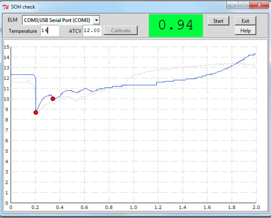

Спасибо за графики. Буду накапливать данные. Пока становится понятно, что все значительно сложнее чем кажется на первый взгляд. Очевидно, значение имеет дизель это или бензин, какая компрессия, смазка и прочее. Т.е. численно сравнивать эти значения между разными машинами, большого смысла не имеет. Но для одной машины изменение этого параметра со временем, пока кажется вполне диагностичным.
надо сравнить больше данных.
попробую снять пример с EFB но разряженным ранее в ноль.
возможно дизель-бензин нивелируется близкими отсчетами - т.е. интересуют же не максимальные цифры, а динамика изменения, которая при длительности в доли секунд возможно не будет зависеть от мотора - на бензинке провал меньше и восстановление в дельте допустим такое-же, как и на дизеле, где провал больше но динамика восстановления возможно будет такая же.

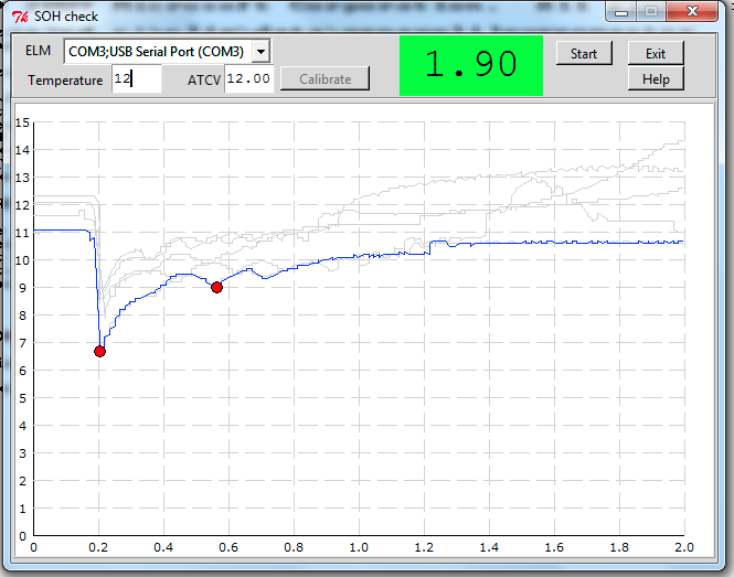

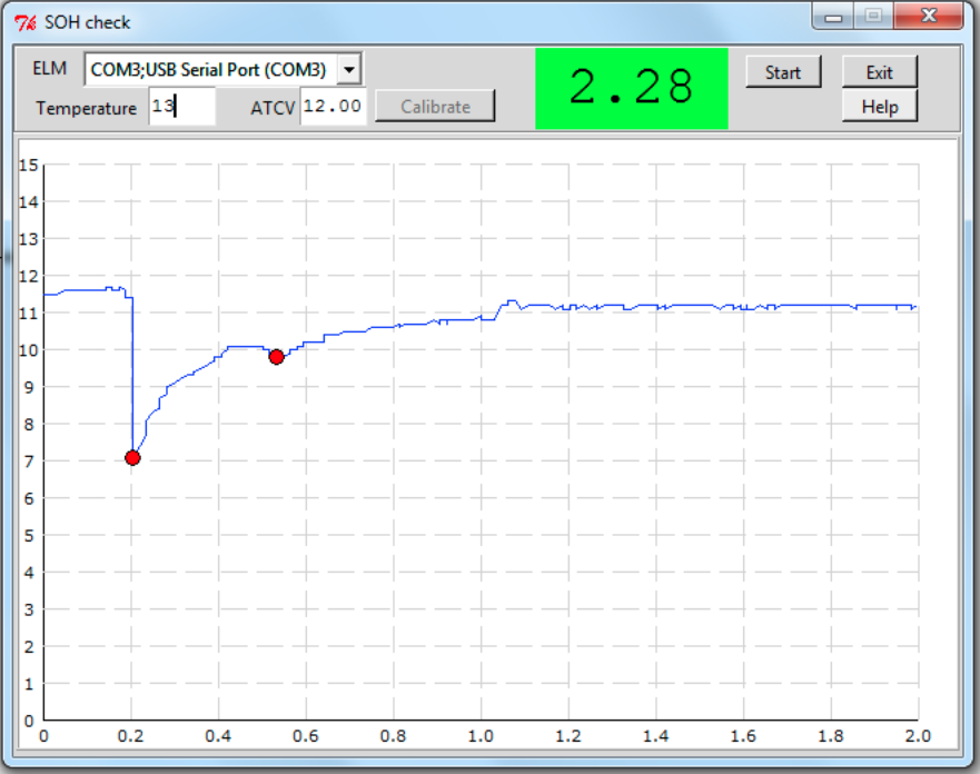

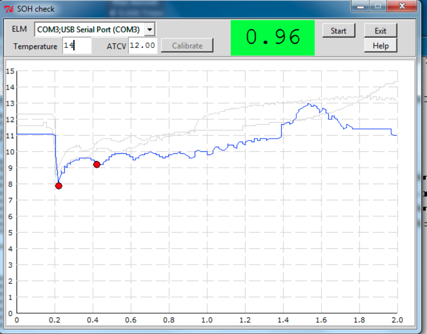

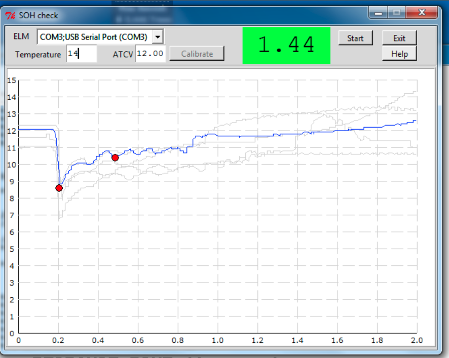

На первой картинке акк возрасте полтора года.Нареканий по нему нету.Состояние после долгой поездки.Безин.Вторая картинка-дизель.Акк постоянно разряжается из за проблем авто.Возраст не известен.
Еще про акк,что на нижней картинке.Он оказывается куплен семь мес назад.Начали по утрам не заводить.Первая картинка-сегоня утром первый запуск.Вторая-после нескоьких минут работы.Кстати-ток покоя на авто все это время был около 30mA.
50 minutes ago, Juo said:
Еще про акк
У Вас на картинке три явные группы кривых. Был еще какой-то аккумулятор?
Да был.Первый я опробовал в день появления темы.Остальные три-вчера.Что интересно,след остается.И еще-на ХР он не запустился.Только на семерке.
Это первая проба.
1 hour ago, Juo said:
Что интересно, след остается
Следы можно убрать, стерев соответствующую строчку в файле history.txt
Сейчас там 44kB информации.Почисчю и будем снова накапливать.
p.s.сейчас посмотрел не установленный pyrenmaster.Файла там нет.Он создается при первом подключении и потом пополняется.Я так понял.
Верно, каждая строка это отдельное измерение
Можно удалять только ненужные - там есть дата и время.

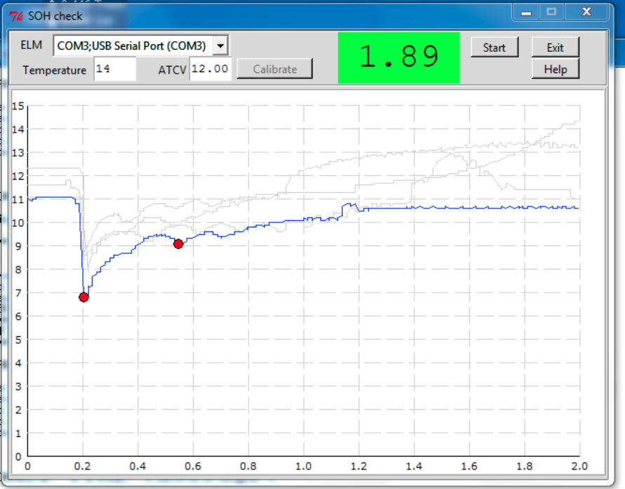

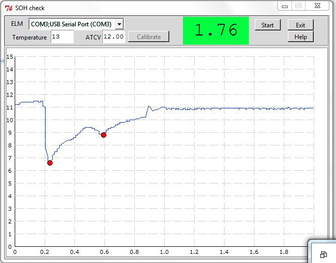

Вчера снял акк с машины и поставил на заряд.Сначала брал ток 4А.Через некоторое аремя ток опустился до 1А и так сутки продержался.Явно проблемы с ним.Поставил на машину и запустил.Акк 74Ah.
Картинка с идексом 1.76-старый около 6 лет акк.После стоянки по продолжительнее зимой стал отказывать.Поэтому и снял его.Акк всего 47Ah.Поставил его место акк 74Ah.Вот что получилось.
Интересно.... А картинка выглядит как у живого, если верить исходной статье.

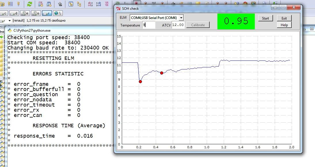

Заметил что у акк с плоим soh время между первым и вторым спадом гораздо меньше.
На сколько я понимаю, это время прокручивания колен вала на четверть оборота (при 4 цилиндрах) , или время фазы сжатия одного из цилиндров.
Ой, ерунду написал, на целый оборот наверное.

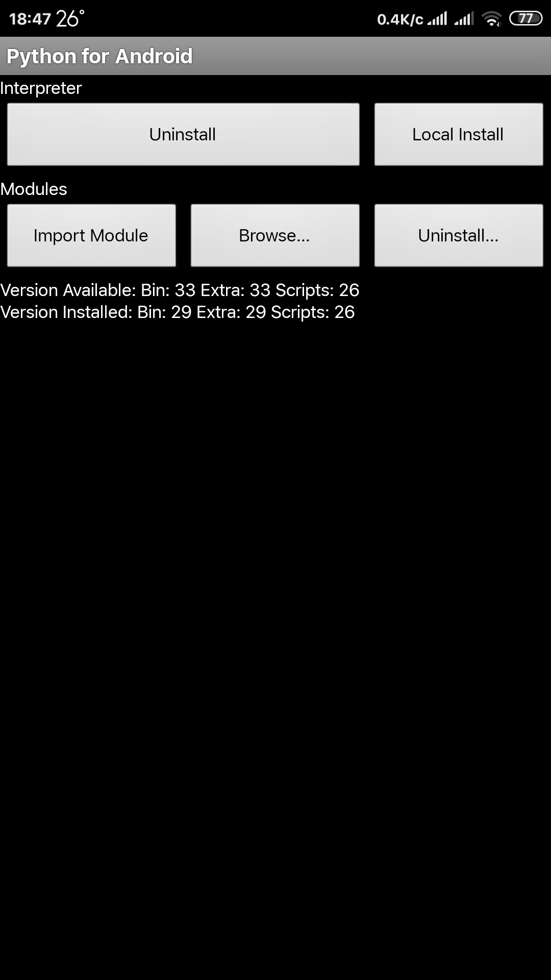

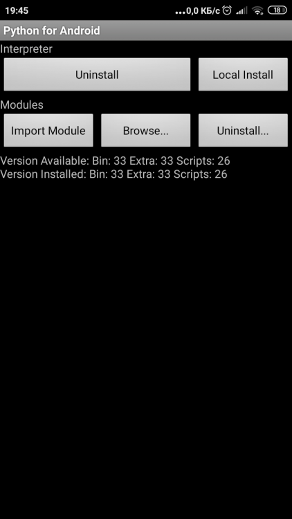

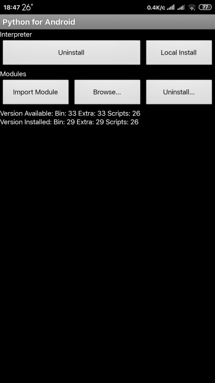

Вот я и ищу человека у которого аппарат Xiaomi и работает данное приложение, чтобы потом себе найти аналогичную прошивку
5 часов назад, yurets12 сказал:
Xiaomi redmi 4x Android 7.1.2 N2G47H все работает правда wi-fi адаптер
Изменено пользователем Ase
8 часов назад, Ase сказал:
Неплохо но нужен блютуз
Редми ноут 2, редми ноут 7 - стоковые прошивки и всё работает на ура с блютуз. Думаю у вас проблема в сопряжении телефона и елм... Попробуйте удалить устройство и заново подключить. При запуске пирена проверьте что точно стоит БТ... Вероятность что что-то не так с телефоном - ничтожно мала.

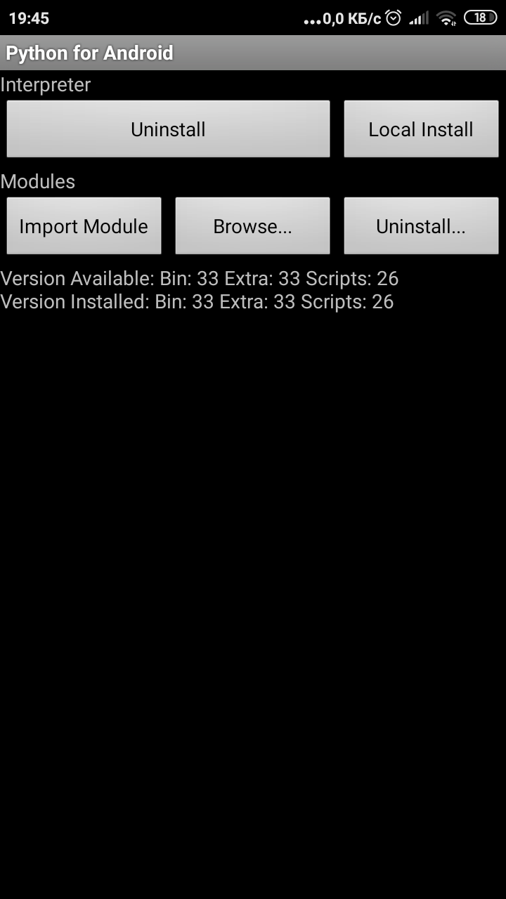

Запустите питон фор Андроид и посмотрите "инсталлед вершн". Должно быть 29,29,26.
1 час назад, yurets12 сказал:
Мне кажется без разницы. По первой у меня тоже были проблемы, раз пять переставлял пока не прописал адрес и не открыл доступ в скрипте (так это по моему называется).
1 час назад, Ase сказал:
Мне кажется без разницы. По первой у меня тоже были проблемы, раз пять переставлял пока не прописал адрес и не открыл доступ в скрипте (так это по моему называется).разница есть. И выше писал на meizu m3 работает. Ставлю все идинтично
19 минут назад, yurets12 сказал:
вот не поленись и покажи скрин версий питона.
23 минуты назад, Ювелир сказал:
Смысл мне вас обманывать? Говорю что не работает
20 минут назад, Ювелир сказал:
В демо режиме работает
19 часов назад, yurets12 сказал:
У меня 4x и все работает андроид 7. А вы делали тест elm на своем аппарате? Может действительно в начинке телефона проблемы.
15 часов назад, Ase сказал:
С этой версией питана могут быть проблемы, надо версия 29
3 часа назад, andru666 сказал:
У меня версия 29, 29, 26 тест с пирена тоже вылетает с ошибкой. Какой сторонней прогой можно сделать?
Изменено пользователем yurets12
Ещё раз все удали полностью и заново заинсталь.
