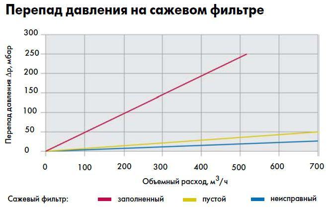

Добрый день. ошибка df310  что делать? Менять датчик температуры на входе сажевика? Или сажевик вырезать.? датчик находится на сажевике верно?
Кто встречался с такой проблемой помогите. Авто Рено меган 2010 . 1.5 дси.
Это ошибка по температурному датчику на входе в сажевый.
Этот датчик стоит до сажевого и о состоянии сажевого никак не может "говорить". Так что проверяйте проводку и если все в порядке, то меняйте этот датчик.
Если его вовремя не поменять, то сажевый не сможет регенерироваться никаким образом (ни автоматически, ни принудительно), т.к. по этому датчику ЭБУ двигателя контролирует температуру выхлопных газов, а для регенерации эта температура поднимается до 600 градусов.
Проверьте два параметра - поток газов через сажевый и разность давления в сажевом и постройте зависимость одного от другого, а потом решайте нужно вырезать сажевый или нет. Вот пример графиков такой зависимости и соответственно косвенные выводы о необходимости вырезать сажевый:
А вот ссылка на статью, откуда я взял этот график: https://kovsh.com/library/ice/exhaust_system_info/euro-4_particulate_filter/regeneratciia_sazhevogo_filtra/t/tabs/contamination_degree

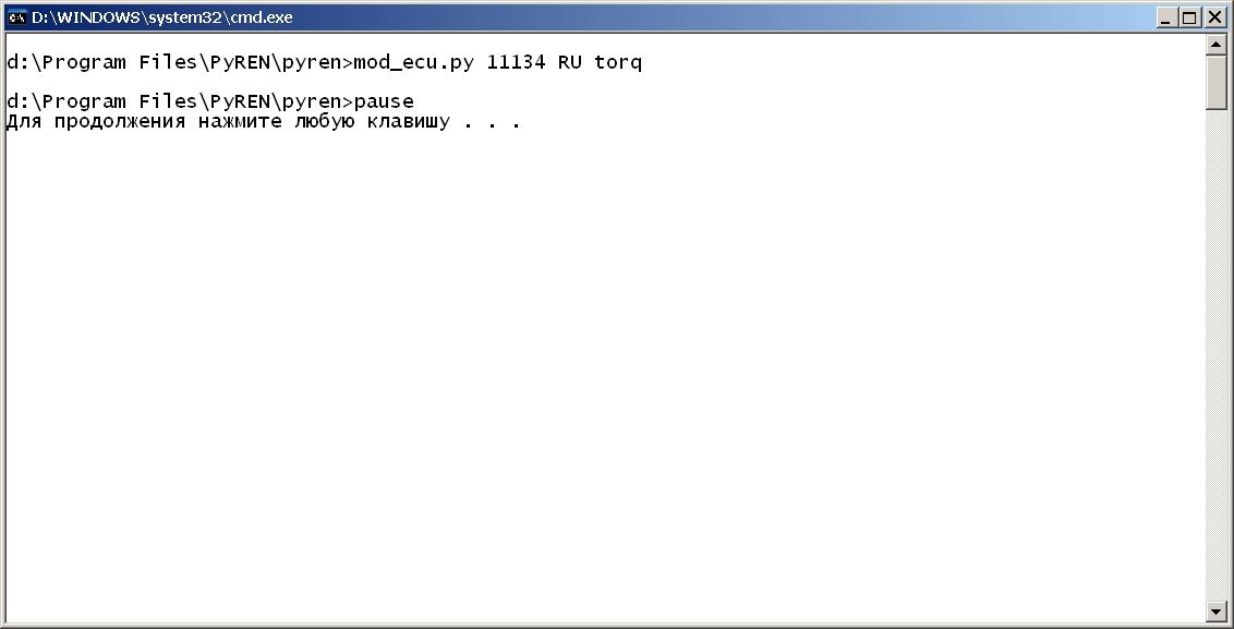

Уважаемые форумчане! Есть непреодолимая проблема, сам уже никак.
Через командную стоку Total Commander запускаю файл mod_ecu.py 11134 RU torq,
а дальше ничего не происходит, стационарный ПК, система XP, SP3, 32 bit.
Пробовал и через командную строку, и через ярлык, и через bat-файл, никак!
Из всех py-файлов запускается "_pyren_launcher.py", только он работает!
Установлен автоинсталлятор Zmiterm для Windows, версия 184.
А вот на телефоне с Android 5-й версии подобная проблема отсутствует,
файл make_torque_pids.py успешно запущен и созданы нужные мне PIDы.

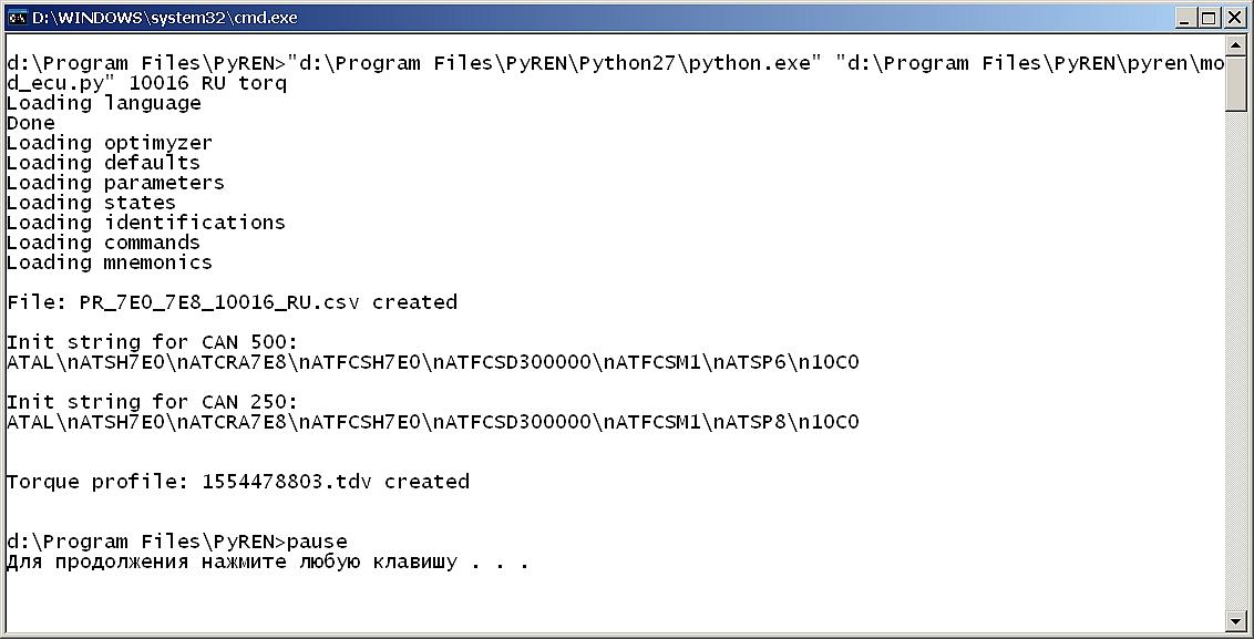

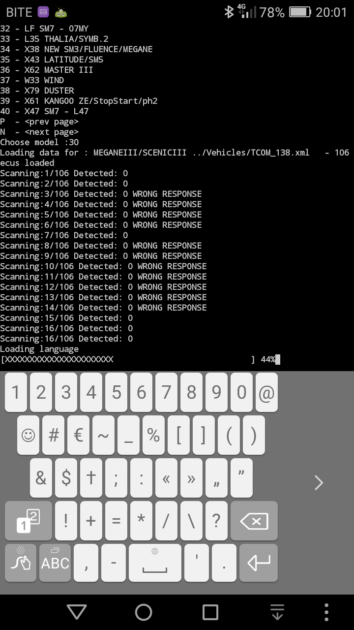

Как быть, если на Android 4.0.3 не запускается ни один скрипт Python, даже "Hello World"! QPython тоже не работает. Планшет на помойку?!

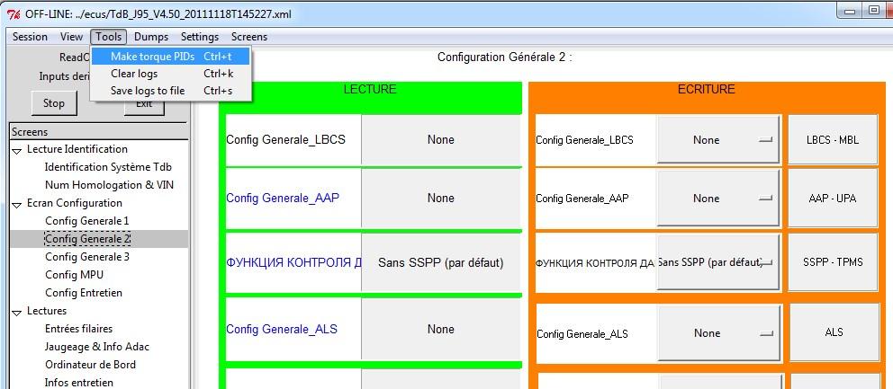

Также пиды для блока можно создавать через mod_ddt.
Как это сделать? В статье https://www.drive2.ru/l/9214434 этот функционал не описан.

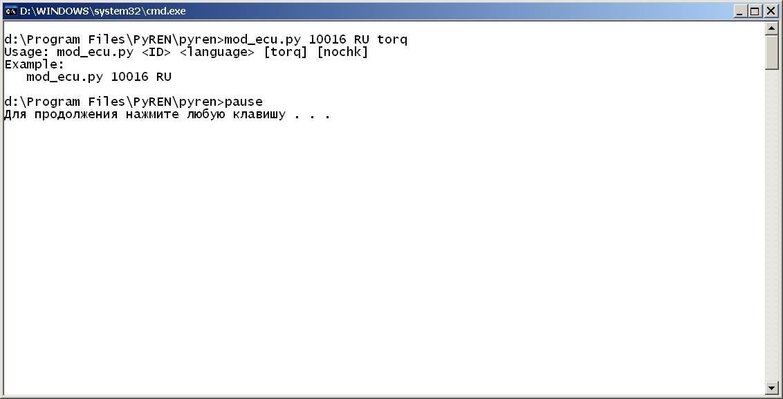

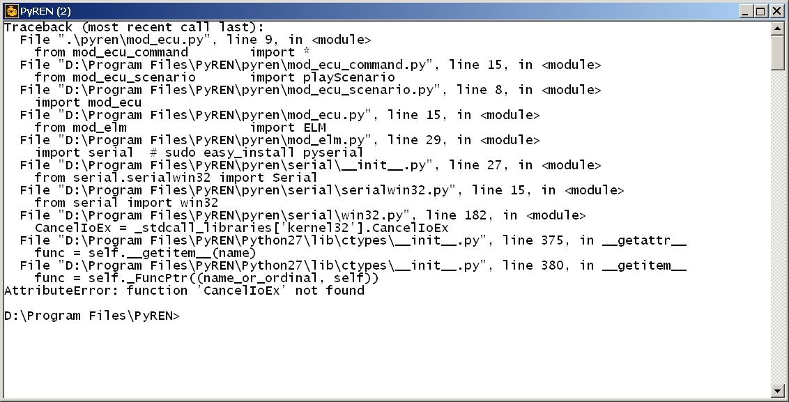

И как заставить запускаться на Windows XP скрипт mod_ecu.py 11134 RU torq ?
Пробовал также запускать mod_ecu.py 0111134 RU torq, тоже нет никакой реакции.
Если просто запустить "_pyren_launcher.py" появится главное окно скрипта,
далее нажимаем, к примеру DEMO, окно пропадает и ничего не происходит.
А вот если запустить с помощью ярлыка, то скрипт запускается и работает!
%comspec% "/K .\Python27\python.exe .\_pyren_launcher.py"
Вот запуск с ярлыка как по аналогии с главным скриптом PyRen, не работает.
%comspec% "/K .\Python27\python.exe .\pyren\mod_ecu.py 11134 RU torq"
попробуйте приложение PyClip. я не пробовал на старых андроидах его, но оно иначе работает с операционкой и может что получится. https://www.drive2.ru/b/501493851572142178/
Когда подключитесь к блоку в mod_ddt там будет функция в Tools (в шапке)
далее я делал сравнение выгрузки по адресу и формуле в экселе и выбирал результирующие данные.
Там где параметр совпадает, формула тоже совпадала.
Так судя по ошибке у вас откат библиотеки на ВинХп не сделан.
"Для решения этой проблемы нужно откатить версию библиотеки pyserial. Версию 2.7 можно взять тут. Достаточно скачать архив и распаковать его в c:\Python27\Lib\site-packages\, соглашаясь на замену файлов. Либо в командной строке выполнить последовательно такие команды:
1. pip uninstall pyserial
2. pip install https://pypi.python.org/packages/source/p/pyserial/pyserial-2.7.tar.gz

И еще добавлю, что бы увидеть ошибки, запускайте лаунчер через командную строку либо сделайте батник по аналогии с простым содержанием:
pyren_launcher.bat:
_pyren_launcher.py
pause
43 минуты назад, Dector сказал:
  Скрыть
Удалил существующую папку Python27, скопировал в то же место содержимое архива.
Вообще никаких изменений, mod_ecu.py 11134 RU torq не запускается (((
PyREN работает с ярлыка %comspec% "/K .\Python27\python.exe .\_pyren_launcher.py"
Ладно, попробую на работе запустить, там Windows 7, будет с чем сравнить...

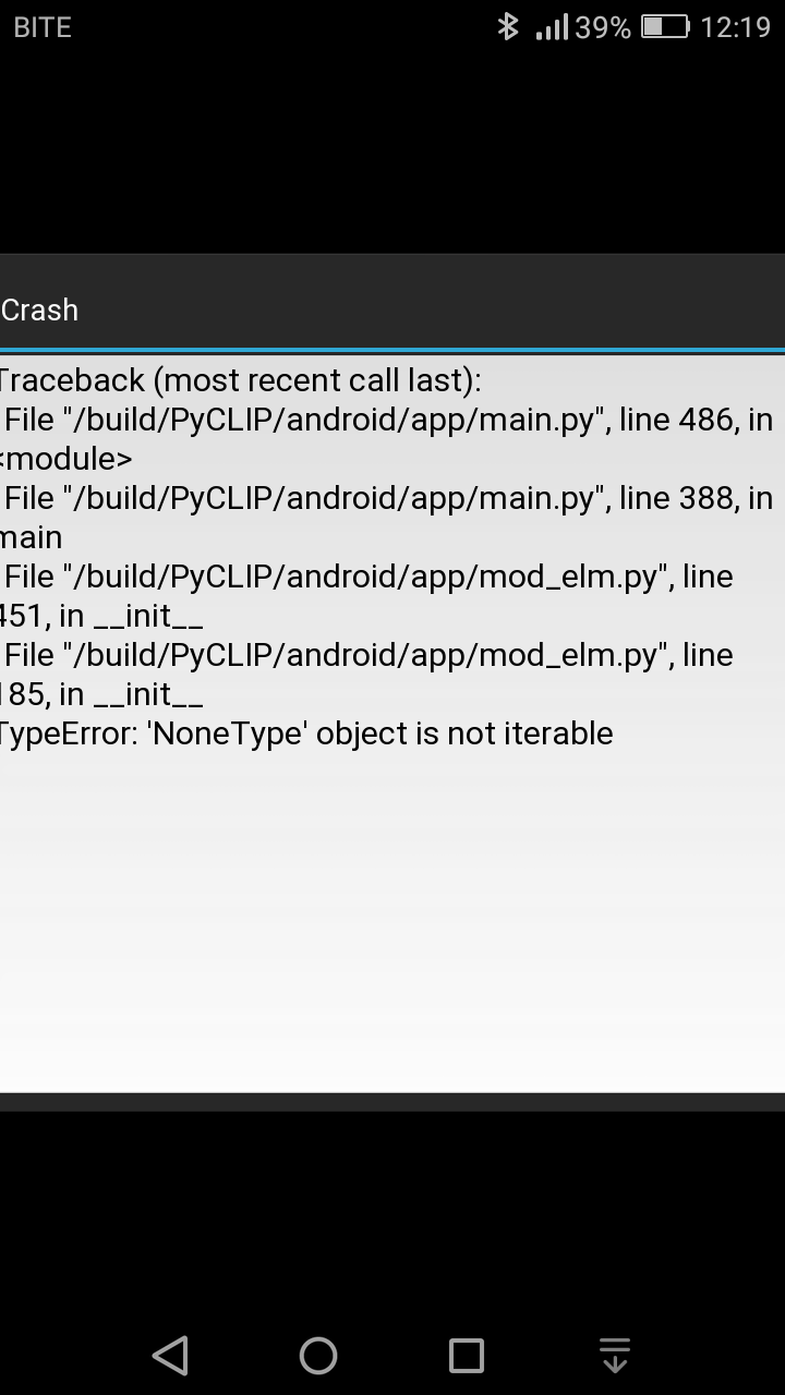

Установил PyClip 2.1 182, запустил, долго висела заставка с синими буквами, далее выскочила ошибка:
AttributeError: 'None Type' object has no attribute 'getBondedDevices'
Яндекс такого рода ошибок не знает, уже проверял, короче не судьба с 4.0.3 (((
Спасибо, теперь механизм понятен, дальше сам.

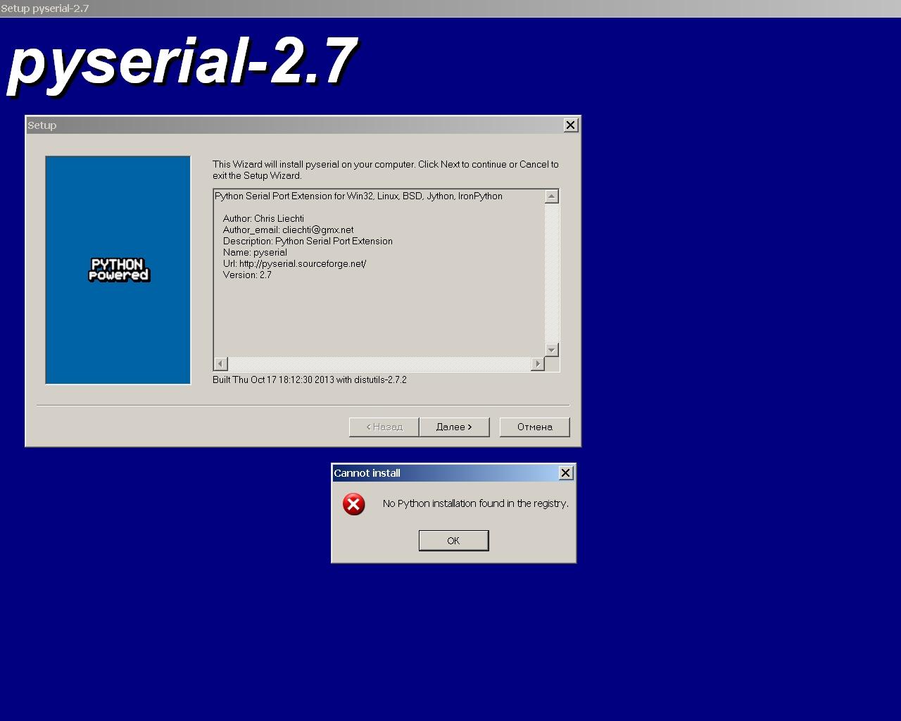

Скачал файл pyserial-2.7.tar.gz, скопировал в папку \Python27\Lib\site-packages\, никаких замен не было.
По ссылке https://sourceforge.net/projects/pyserial/files/pyserial/2.7/ скачал все файлы, запуск с ошибкой (((

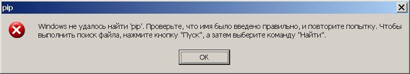

На команду "pip uninstall pyserial", Windows ругается ((( Значит система ХР окончательно устарела, всё ясно!
pyren_launcher.bat:
Ничего не происходит (((

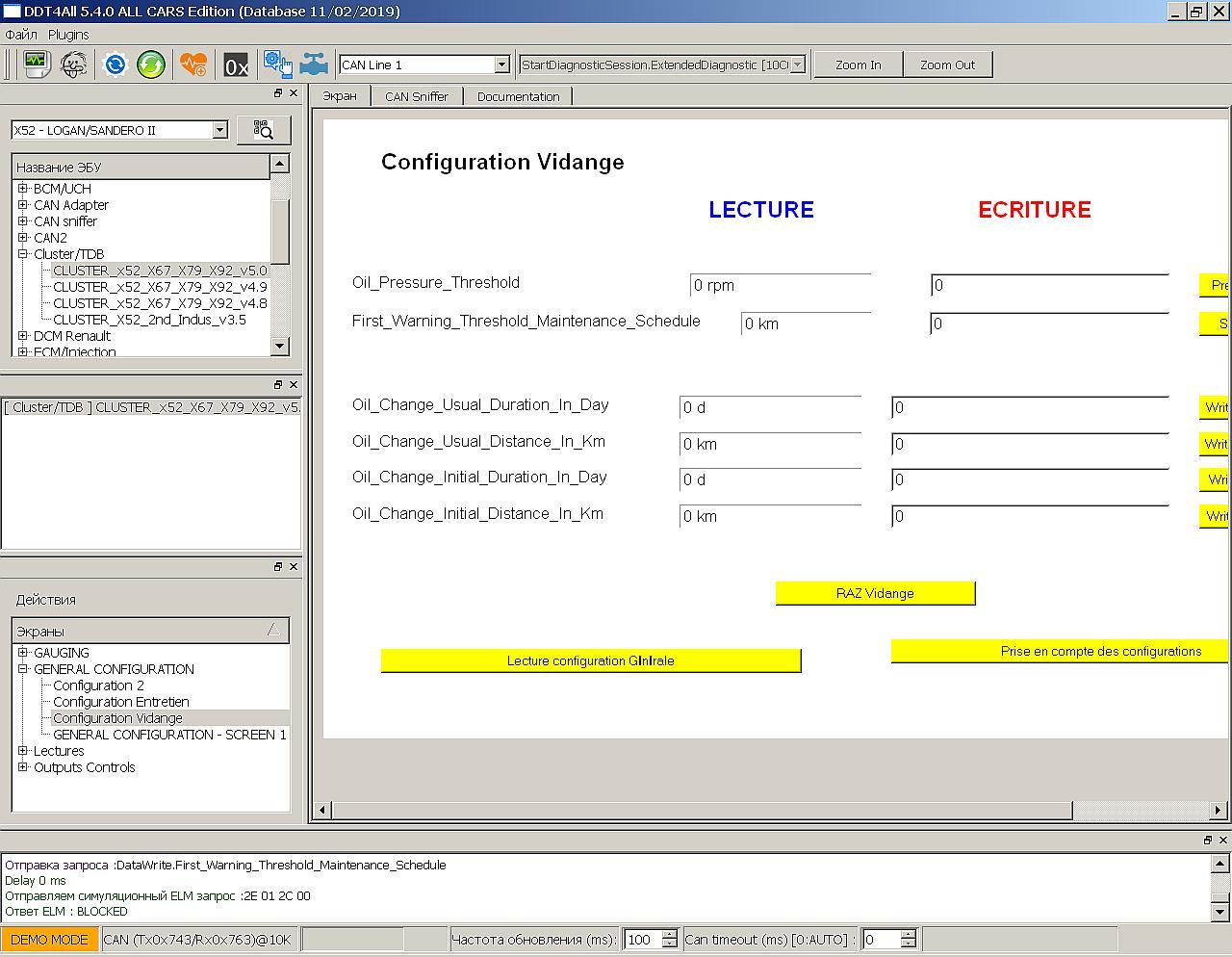

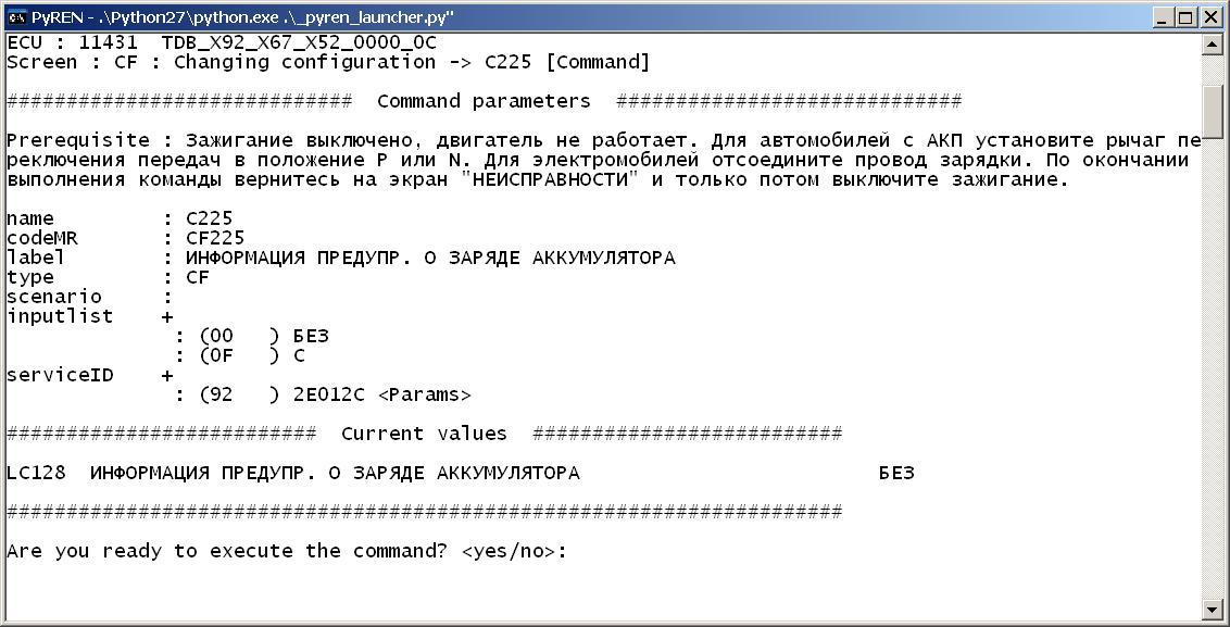

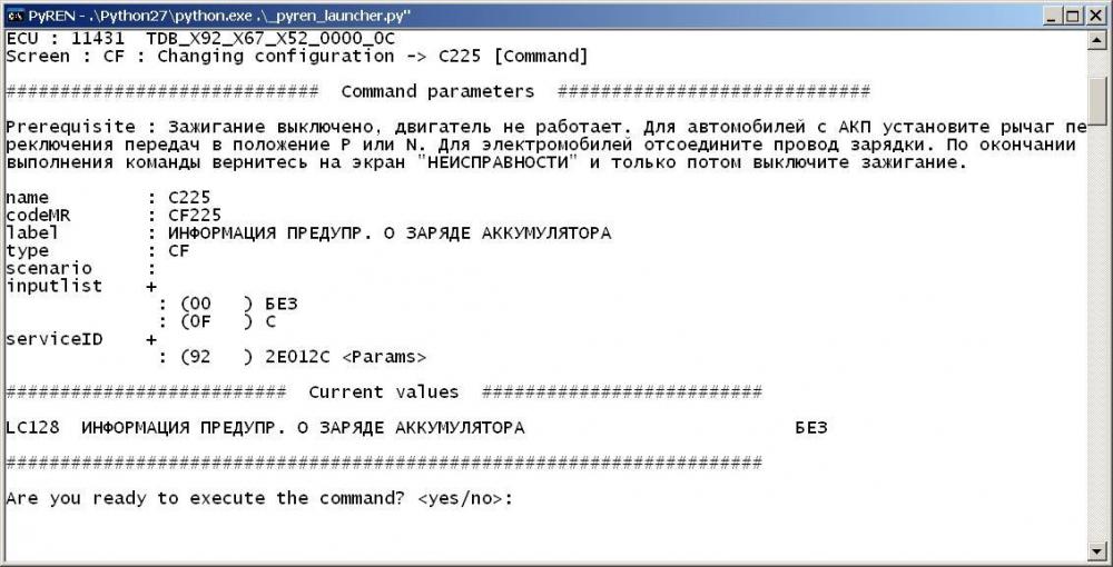

Что хотел спросить по серьёзному: возможны ли ошибки в базе CLIP ?
Откуда берётся база команд CLIP и DDT? Есть ли какие-нибудь тех. ноты?
Приборная панель, блок ID 11085, параметр "ИНФОРМАЦИЯ ПРЕДУПР. О ЗАРЯДЕ АККУМУЛЯТОРА":
- в базе CLIP (PyRen) команда "БЕЗ" - 2E 01 2C 00, "С" - 22 01 2C 0F;
- в базе DDT (ddt4all) команда 2E 01 2C 00 - это First_Warning_Threshold_Maintenance_Schedule = 0 км,
а команда 22 01 2C 0F соответствует First_Warning_Threshold_Maintenance_Schedule = 15 км.
Где правда? В базе CLIP или DDT? ИМХО больше доверия к ddt4all, потому что есть такой параметр
BatteryWarningType_CF, он может принимать значения By CAN  - 2E 01 4D 01 и By Wire - 2E 01 4D 00,
скорее всего это и есть истина по вопросу "ИНФОРМАЦИЯ ПРЕДУПР. О ЗАРЯДЕ АККУМУЛЯТОРА".
В дополнении скажу, что на первых выпусках Логана II 2014 года, от генератора идёт два провода,
один (обмотка возбуждения) идёт в ЭБУ двигателя, другой в приборную панель (у меня так же),
начиная с 2015 года в сети есть фотки, где на разъёме генератора только 1 провод!

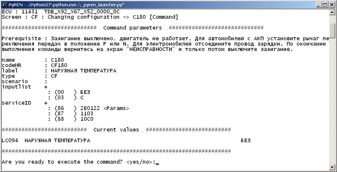

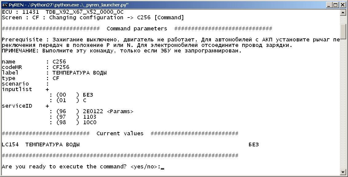

Приборная панель, блок ID 11085, параметр "ТЕМПЕРАТУРА ВОДЫ" (да, да, та самая темп. двигателя):
- в базе CLIP (PyRen) команда "БЕЗ" - 2E 01 22 00, "С" - 2E 01 22 01;
- в базе DDT (ddt4all) команда 2E 01 2C 00 - это External_Temperature_Present (внешний датчик под зеркалом!),
а команда 2E 01 22 01 соответствует значению дословно только индицировать, но не измерять внешнюю Темп.
По этому вопросу была информация на Drive2, когда люди выбирали значение "С" - прибора уходила в ошибку!
Потом народ не знал, как всё вернуть обратно, скорее всего это нужно делать командами 2E 01 22 03 + 11 03.
Далее в продолжение расследования, если сделать PIDы для приборной панели 11085, то там будут параметры

Удалите папку serial из папки pyren. Теперь pyserial включен в pyren но видимо он не совместим с XP
Если не поможет то могу посмотреть через teamviewer
Это очевидно совершенно разные блоки. Сканируйте блоки с помощью mod_ddt и смотрите xml который был найден им.
Видимо та же проблема
Проверил - на XP работает с удаленным pyren/serial/
Таки разобрался в причинах, в реестре Windows переназначил приложение, открывающее файлы ".py" с "pythonw.exe" на "python.exe",
удалил папку serial (если не удалять эту папку, будут ошибки как на картинке выше) и о чудо... оно работает! Все скрипты запускаются!
Так что мы ещё c Windows XP по-воюем, рано списывать эту систему со счетов! Благодарю за решение проблемы!
Теперь новая проблема, что я делаю не так, не создаётся файл csv, в одноимённой папке пусто, скриншот прикрепил.
В папке Location языковой файл - DiagOnCan_RU.bqm, читал что если файл называется DiagOnCan_russkiy.bqm, то будут проблемы.
1 час назад, Bearcat сказал:
Создайте .bat файл с таким содержанием
"d:\Program Files\PyREN\Python27\python.exe" "d:\Program Files\PyREN\pyren\mod_ecu.py" 10016 RU torq
pause
Разместите этот файл в папке d:\Program Files\PyREN и запустите.
Строка запуска парсится не верно
Spoiler
if len(sys.argv)<3:
    print "Usage: mod_ecu.py <ID> <language> [torq] [nochk]"
    print "Example:"
    print "   mod_ecu.py 10016 RU "
    sys.exit(0)
34 минуты назад, tvisura сказал:
pause
О чудо... заработало! Да Вы волшебник! Но почему именно таким образом? Почему не работает алгоритм из статьи?
16 минут назад, Shr-lnm сказал:
  Скрыть
if len(sys.argv)<3:
    print "Example:"
    sys.exit(0)
А что было сделано не так? Нет понимание ответа...
9 минут назад, Bearcat сказал:
Первое, в вашем пути между "Program" и "Files" - пробел. Необходимо весь путь взять в "кавычки".
Второе, нет необходимости в реестре Windows переназначать(назначать) приложение. Полный путь уже прописан в bat,
Я таким-же образом запускаю PyRen и mod_ddt.py
5 часов назад, tvisura сказал:
Благодарю за ответ, теперь всё понятно, пользуюсь Вашей методикой, всё работает!

Из какого xml команда First_Warning_Threshold_Maintenance_Schedule?
CLUSTER_x52_X67_X79_X92_v5.0_20181123T151629.xml
Суть в том, что одна и та же команда 2E 01 2C имеет разночтение, значит в какой-то из баз ошибка!
Все остальные команды PyRen совпадают с ddt4all, обратил внимание только на эти две нестыковки.

PyRen определил блок приборной панели 11431 TDB_X92_X67_X52_0000_0C, mod_ecu генерирует PIDы для 11085.
Эта проблема уже обсуждалась на Drive 2, одна и та же команда 2E 01 22 встречается в двух местах - CF180 и CF256.

В 05.04.2019 в 01:15, Bearcat сказал:
- в базе DDT (ddt4all) команда 2E 01 22 00 - это External_Temperature_Present (внешний датчик под зеркалом!),

По итогам дискуссии на наших Логанах Х52 эта вожделенная функция ну никак не заработает!
Скорее всего, параметр CF225 "ИНФОРМАЦИЯ ПРЕДУПР. О ЗАРЯДЕ АККУМУЛЯТОРА"
должен принимать значения "БЕЗ" - 2E 01 4D 00, "С" - 2E 01 4D 01,
а параметр CF256 "ТЕМПЕРАТУРА ВОДЫ": "БЕЗ" - 2E 01 52 00, "С" - 2E 01 52 01.
Ещё хочется отметить, что с завода всё настроено правильно и трогать эти параметры не нужно!!!
Потому что, лампочка АКБ на приборке 100 % работает с завода, а температура воды не реализована.

5 hours ago, Bearcat said:
А где находятся тех. ноты подобные MR372J8413B050.pdf, как на Google-диске?
В dialogys
в таких случаях можно сначала все проверить командами
22 01 4D
22 01 52
это команды чтения LID 014D и 0152 соотвественно. По результатам этих команд можно понять, похож ли параметр на температуру или нет
А ошибки в clip действительно встречаются.

Друзья, подскажите PID для Torque для определения пробега в ABS
Помогите пожалуйста сделать дополнительные PID  для торка. Вот пирен выдал такой файл:
