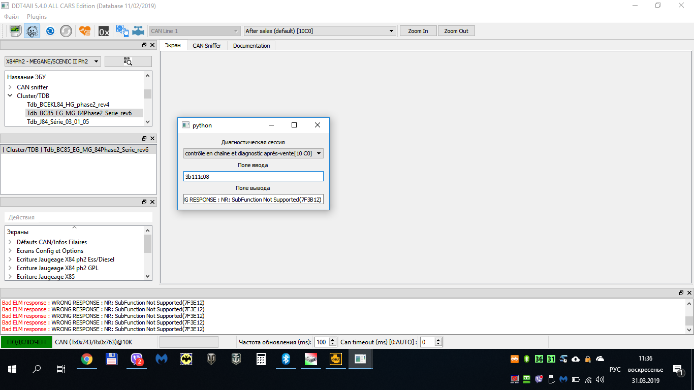

Спасибо большое. Сегодня буду пробовать.  Получается 3b111c08 = 800 об\мин ?

Говорит WRONG RESPONSE : NR: SubFunction Not Supported(7F3B12)
Дайте полный лог посмотреть. У вас есть уверенность, что вы правильный xml используете?

40 минут назад, Shr-lnm сказал:
У меня сценик 2 до рестайлинга. Приборки вроде одинаковые. ddt 5.4.0 база от 11,02,19
7F3B12 - обычно означает что формат команды не верный. Проверьте что xml выбран правильно.
Что возвращает команда 2180?
16 минут назад, Shr-lnm сказал:
61 80 82 00 45 15 05 08 32 31 33 21 67 65 76 06 00 09 06 02 05 01 07 27 07 00
В логе программы пишет
Ответ ELM : WRONG RESPONSE : NR: SubFunction Not Supported(7F3B12)
Bad ELM response : WRONG RESPONSE : NR: SubFunction Not Supported(7F3E12
П.С. 7F3B12 и 7F3E12 разные значения
Если речь про Scenic II X84, то у вас вот такой xml
Tdb_J84_Serie_03-01-05.xml
И там вроде бы нет команд регулировки оборотов при которых срабатывает датчик давления
Почему вы использовали Tdb_BC85_EG_MG_84Phase2_Serie_rev6 ?
как на скриншоте показали, так и выбирал
Вот отфильтрованный от мусора кусок вашего лога
>[10:41:37.720]043B111C08
<[0.062]043B111C08
037F3B12A3A3A3A3
Вы пытались поставить значение 800 RPM
И в ответ на это получили 7F3B12
Это не правильный путь. Всегда нужно сначала сканировать свои блоки, чтобы определить какие именно они у вас стоят - иначе, результаты команд будут непредсказуемы, вплоть до летальных (для блоков)

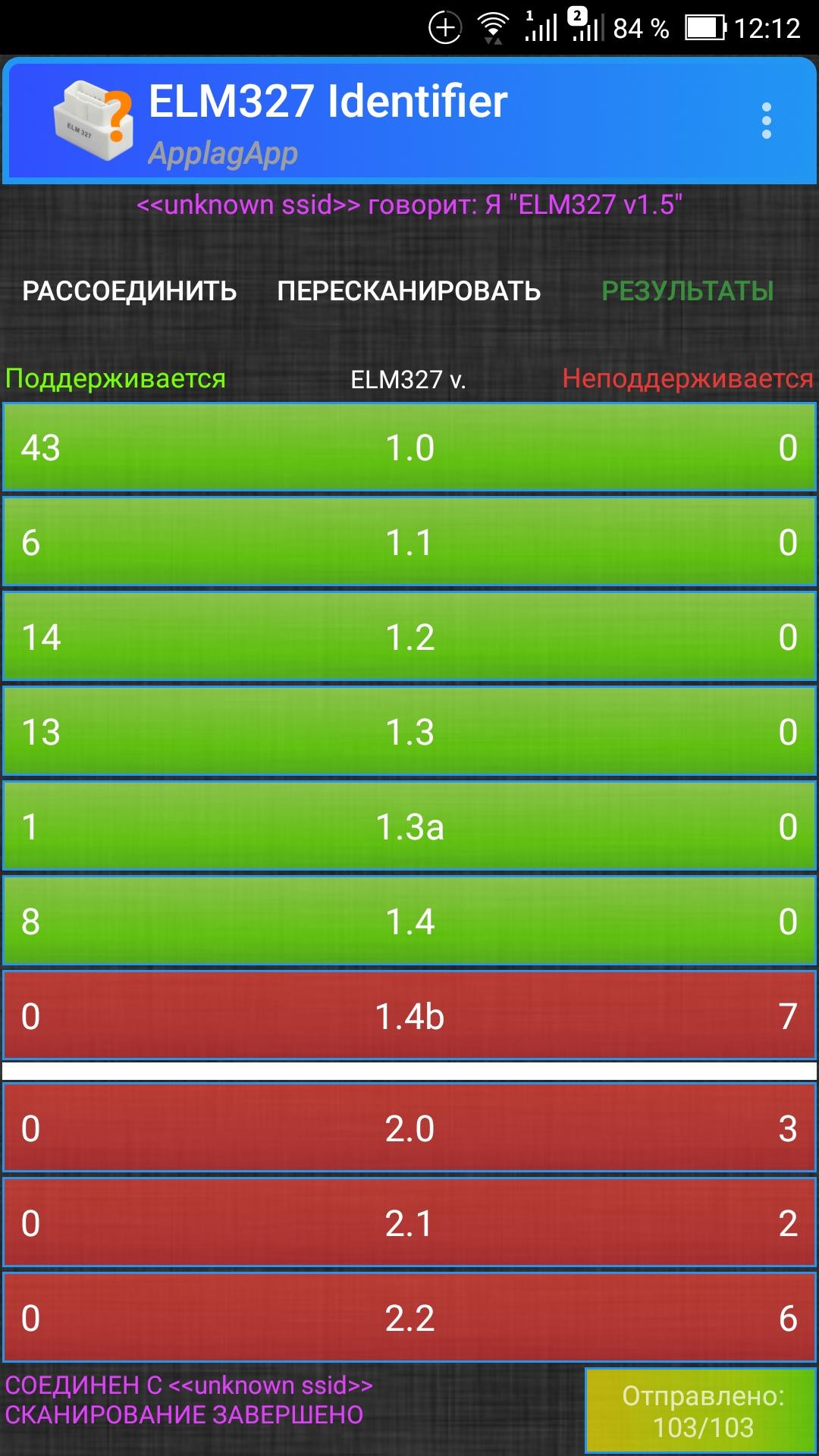

Купил адаптер ELM327 WiFi на AliExpress для PyRen и DDT4all: https://www.aliexpress.com/item/ELM327-WiFi-Bluetooth-V1-5-PIC18F25K80-Chip-Power-Switch-on-off-OBDII-Diagnostic-Tool-iPhone-Android/32959050162.html
cmdr_chkelm.py обрывается по таймауту на команде ATMA. Адаптер зависает до перезагрузки.

Сами PyRen и DDT4all работают в целом без нареканий. cmdr_odometr.py также отваливается по таймауту, когда доходит до прослушивания шины CAN. Но в тоже самое время bus_monitor.py работает. ELM327 Identifier на Android идентифицирует адаптер как v1.4.
Дата сканирования=2019-03-29 12:11:55
Имя устройства=<unknown ssid>
Mac адрес устройства=02:00:00:00:00:00
Версия устройства (Заявленная)=ELM327 v1.5
Команда    Версия    Результат
AT@1    1.0    OK
ATSPA6    1.0    OK
ATTPA6    1.0    OK
ATTP6    1.0    OK
ATSP00    1.3    OK
ATSP6    1.0    OK
ATAL    1.0    OK
ATNL    1.0    OK
ATAMC    2.0    KO
ATAMT20    2.0    KO
ATRA70    1.3    OK
ATSR70    1.2    OK
ATAR    1.2    OK
ATAT0    1.2    OK
ATAT2    1.2    OK
ATAT1    1.2    OK
ATBD    1.0    OK
ATBRT0F    1.2    OK
ATCAF0    1.0    OK
ATCAF1    1.0    OK
ATCEA04    1.4    OK
ATCERF1    2.2    KO
ATCEA    1.4    OK
ATCF00000111    1.0    OK
ATCF111    1.0    OK
ATCFC0    1.0    OK
ATCFC1    1.0    OK
ATCM00000111    1.0    OK
ATCM111    1.0    OK
ATCP18    1.0    OK
ATCRA7C0    1.3    OK
ATCRA000007C0    1.3    OK
ATCRA    1.4b    KO
ATCS    1.0    OK
ATCSM0    1.4b    KO
ATCSM1    1.4b    KO
ATCTM5    2.1    KO
ATCTM1    2.1    KO
ATCV0000    1.4    OK
ATD1    1.3    OK
ATD0    1.3    OK
ATDP    1.0    OK
ATDPN    1.0    OK
ATE0    1.0    OK
ATE1    1.0    OK
ATFCSD0430FF00    1.1    OK
ATFCSH000007B0    1.1    OK
ATFCSH7B0    1.1    OK
ATFCSM0    1.1    OK
ATFE    1.3a    OK
ATH0    1.0    OK
ATH1    1.0    OK
ATI    1.0    OK
ATIB10    1.0    OK
ATIB12    2.2    KO
ATIB15    2.2    KO
ATIB48    1.4    OK
ATIB96    1.0    OK
ATIFRS    1.2    OK
ATIFRH    1.2    OK
ATIFR0    1.2    OK
ATIFR2    1.2    OK
ATIFR1    1.2    OK
ATIFR6    2.2    KO
ATIFR5    2.2    KO
ATIFR4    2.2    KO
ATIGN    1.4    OK
ATIIA7A    1.2    OK
ATJS    1.3    OK
ATJE    1.3    OK
ATJHF0    1.4b    KO
ATJHF1    1.4b    KO
ATJTM5    1.4b    KO
ATJTM1    1.4b    KO
ATKW    1.3    OK
ATKW0    1.2    OK
ATKW1    1.2    OK
ATL0    1.0    OK
ATL1    1.0    OK
ATM1    1.0    OK
ATM0    1.0    OK
ATPPFFON    1.1    OK
ATPPFFOFF    1.1    OK
ATR0    1.0    OK
ATR1    1.0    OK
ATRV    1.0    OK
ATS0    1.3    OK
ATS1    1.3    OK
ATSDFF    1.4    OK

Насколько я понимаю, функция сквозного прослушивания трафика на шине CAN у моего адаптера не работает. Недостаточно качественный прибор? Или можно попробовать что-то подкрутить программно?
21 минуту назад, Shr-lnm сказал:
<[0.062]043B111C08
037F3B12A3A3A3A3
Дайте посмотреть лог cmdr_chkelm.py
26 minutes ago, maximys2004 said:
Так есть какая-то возможность настроить лампочку?
На М2/S2, насколько мне известно, нельзя.

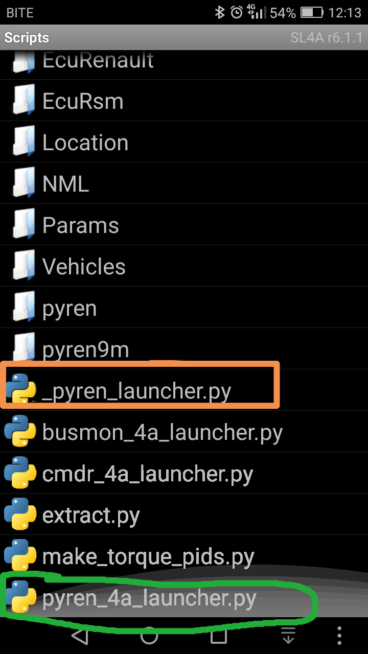

Не очень понятно, почему так получается. Но чуть чуть подправил cmdr_odometr и cmdr_chkelm
Еще сегодня добавил кнопку "Update" в лаунчере. Она обновляет папку pyren из gitlab.com. Пока работает не наглядно - после нажатия нужно подождать пока на экране не появится сообщение Done или об ошибке.
Еще добавил запуск macro под android

10 hours ago, Алексей_T said:
Версия программы 9J. Что нужно сделать чтоб программа увидела и другие блоки?
Поставьте актуальную версию с https://gitlab.com/py_ren/pyren просканируйте машину ей и пришлите посмотреть логи сканирования.

Обновлено до последней версии Pyren программного обеспечения. Модуль запуска Pyren_launcher не может подключиться, но через модуль запуска Pyren_a4_launcher все в порядке. Почему это?
