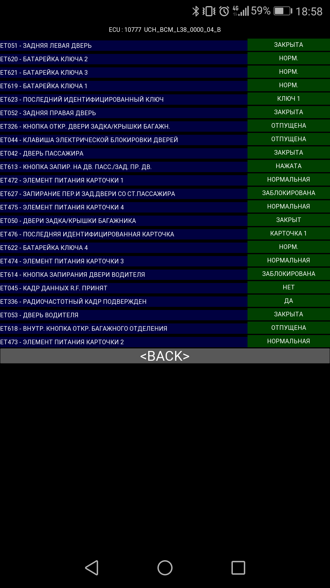

проверьте, все ли двери нормально закрыты, если есть кнопка в блоке водителя на блокировку задних дверей, работает ли она корректно (попробовать перещелкнуть туда-обратно).
ну и начать с простого - статус дверей, открыты/закрыты, статус замков.

Сделал скрин со статусами. По замкам не нашел где посмотреть.

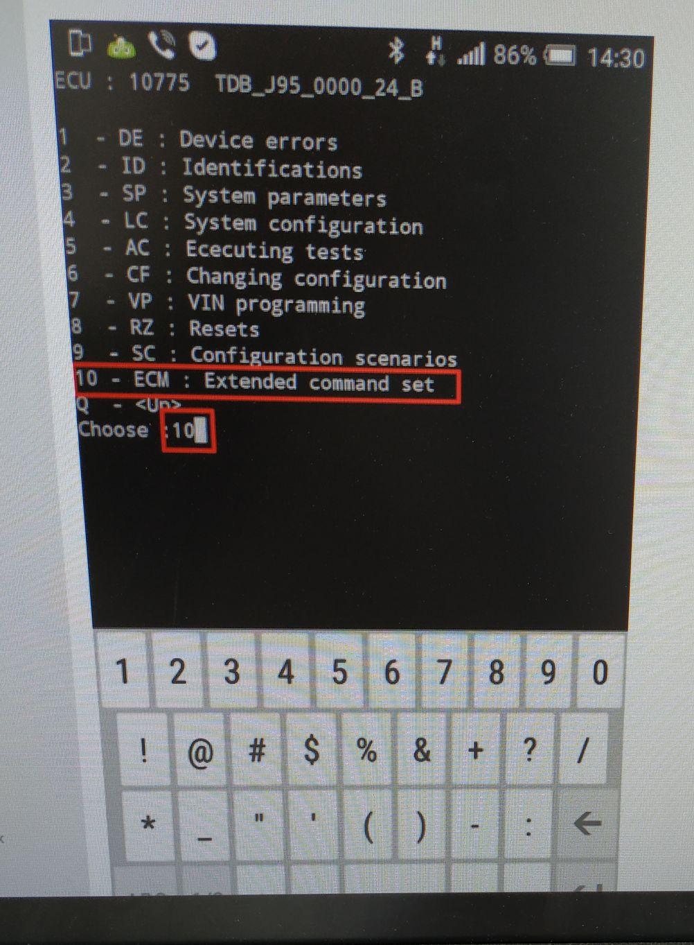

через приложение на андроиде PyClip в блоке ЦЭКБС в разделе Changing Configuration  имеется пункт
CF223 Configuration reservee 10.
внутри прописаны три команды.
Вы не подскажите что это такое? Вероятнее всего пробовал запускал эту команду.

посмотрите, есть ли в PyClip логи и включены ли они были у вас. под рукой сейчас нет установленного приложения. можно попробовать поискать.
CF223 в моем блоке работает иначе, чем в вашем, что бы понять, что она делает в Вашем - нужно хотя бы получить информацию по версии блока

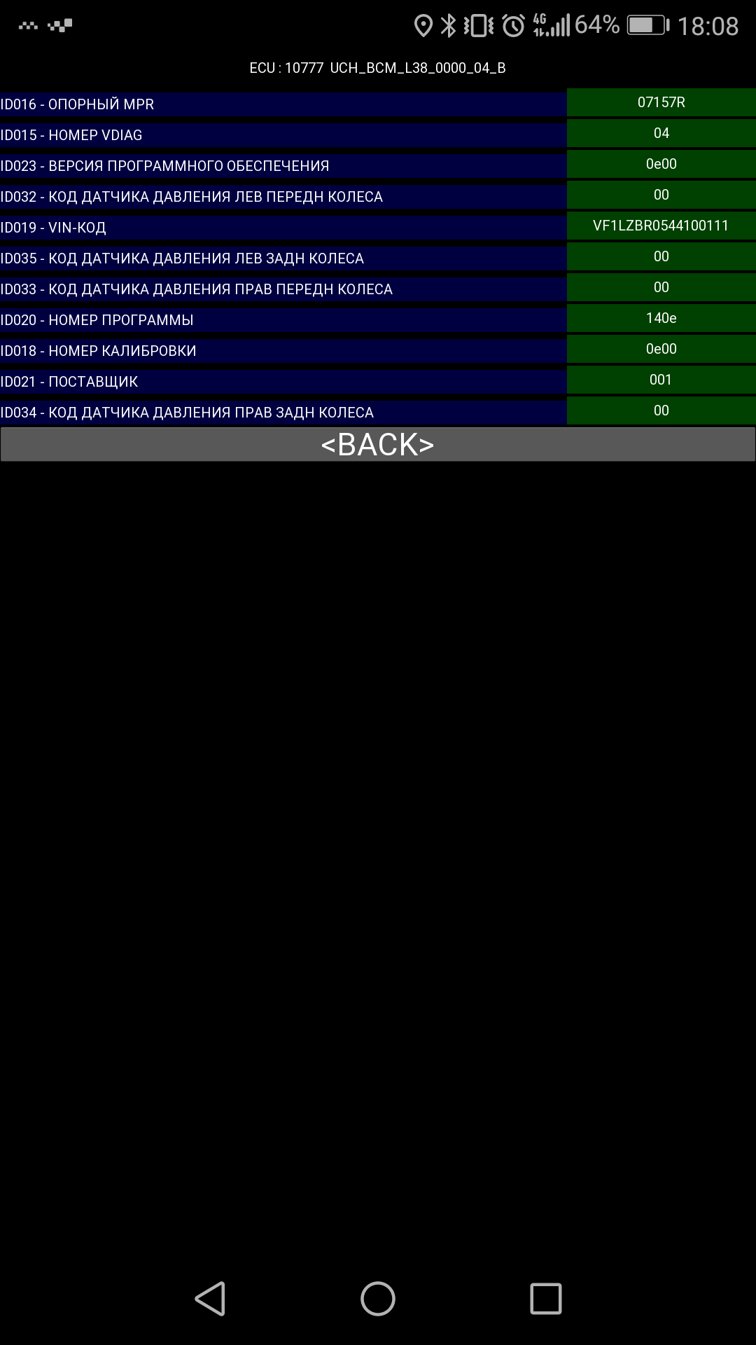

Версия на картинке
15 минут назад, Sejey сказал:
Логи отключены были.
Версия на картинке
у меня ближе всего получается этот файл. но у вас версия 0e00, а тут только 0990
BCM95_SW990_Valise_20131007T090744.xml
правда это меня не приближает с решению проблемы с настройками.
все таки продолжайте поиск клипа =)

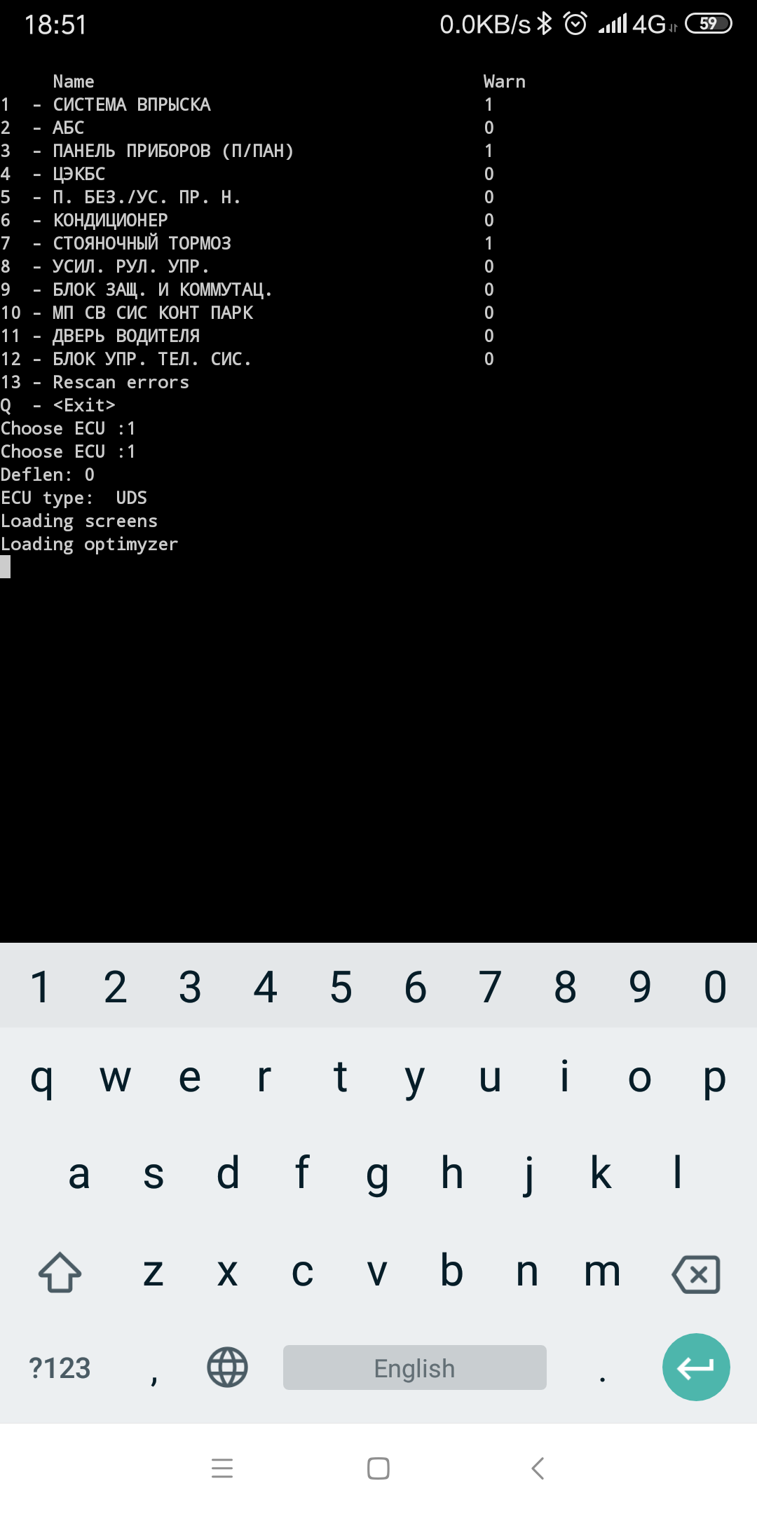

Доброе утро.
Подскажите пару маленьких вопросов.
1. После сканирования система впрыска имеет статус UDS.  И войти в нее нельзя. Какие причины?
2. Хотел поменять интервал замены масла но нет пункта 10 как на картинке.
3. Пока ковырялся, сел аккумулятор, после всех манипуляций зарядки, стирания ошибок с этим связанных, перестал работать тачскрин. Тут вообще куда копать не понятно, то ли он программно где-то сбросился то-ли умер физически. Может есть какие мысли как проверить.

15 минут назад, andromedich сказал:
Чтобы появился пункт 10, нужно на главном экране, там где список блоков, ввести команду cmd и тогда этот пункт появится.
25 минут назад, andromedich сказал:
https://gitlab.com/py_ren/pyren/blob/master/pyren/mod_globals.py
Измените строку 19 на = True
Тогда этот пункт меню всегда доступен.
