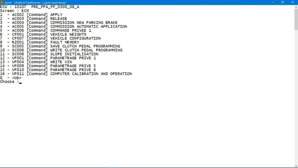

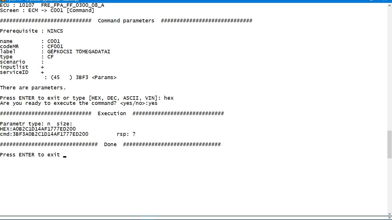

Hello!

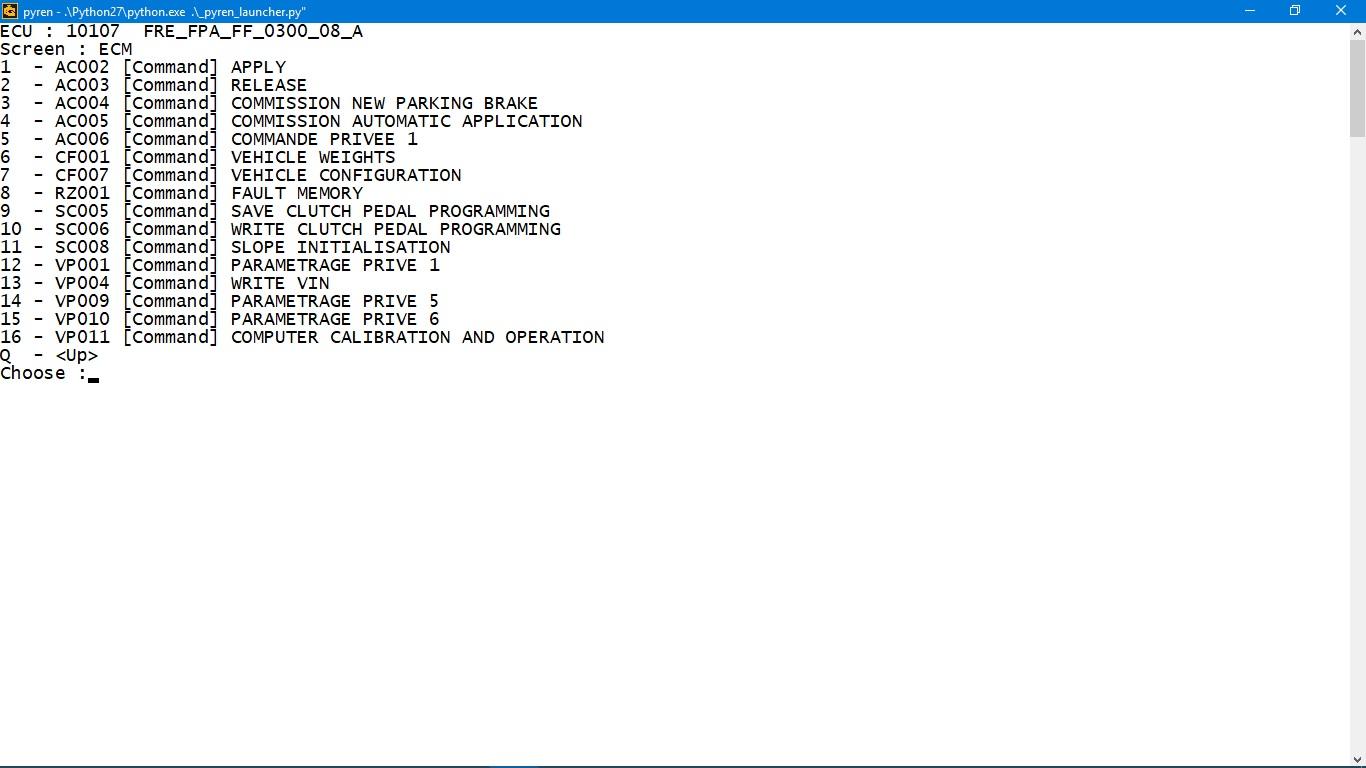

I tried to adjust the handbrake of the car, pyren writes.
11 hours ago, relac said:
pyren writes.
Did you write a log when tried to send this command?
On 8/21/2018 at 7:51 AM, Yogik said:

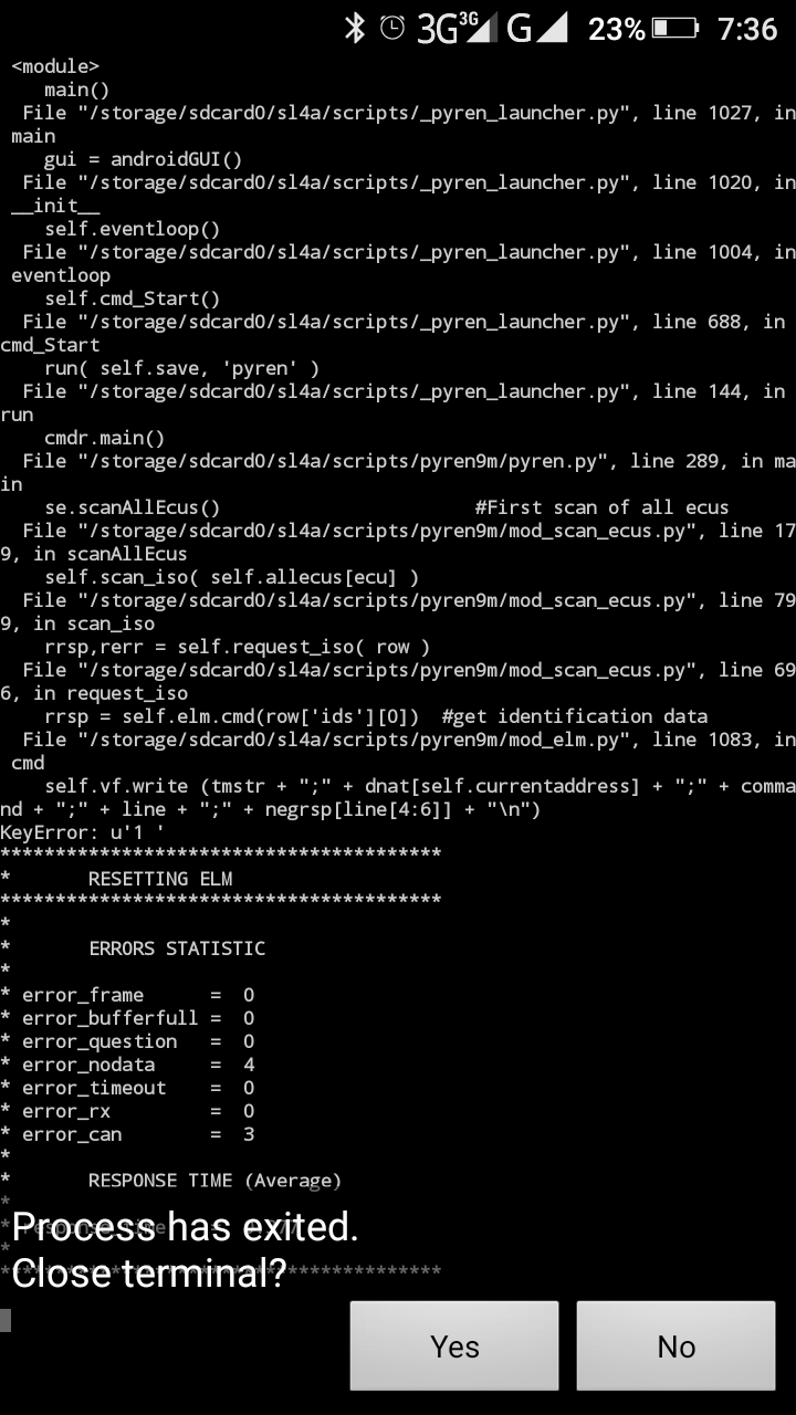

Логи прилагаю
спасибо за логи. Для исправления нужно поправить строчку 1083 в файле mod_elm.py
вместо слова result нужно написать line
self.vf.write (tmstr + ";" + dnat[self.currentaddress] + ";" + command + ";" + line + ";" + negrsp[result[4:6]] + "\n")
так чтобы получилось
self.vf.write (tmstr + ";" + dnat[self.currentaddress] + ";" + command + ";" + line + ";" + negrsp[line[4:6]] + "\n")
54 минуты назад, Shr-lnm сказал:
Did not write. :(

If your ECU is on the K-line then it is impossible to send such long commands by usual ELM. If it is on CAN then try to use --cfc option
Ha az ECU a K-vonalon van, akkor lehetetlen ilyen hosszú parancsokat küldeni a szokásos ELM-nél. Ha ez CAN-on van, akkor próbálja meg használni a -cfc opciót
Thanks, line K I think i will try ddt2000

В 22.08.2018 в 23:27, Shr-lnm сказал:
Вот что получилось.

Вот.
Ок
нужно еще 4:6 на 6:8 поменять
self.vf.write (tmstr + ";" + dnat[self.currentaddress] + ";" + command + ";" + line + ";" + negrsp[line[6:8]] + "\n")

В 24.08.2018 в 20:56, Shr-lnm сказал:
Ок
Процесс пошёл, но найдено всего два блока. А пирен 998 находит пять.
elm_log.pdf
ecu_log.pdf

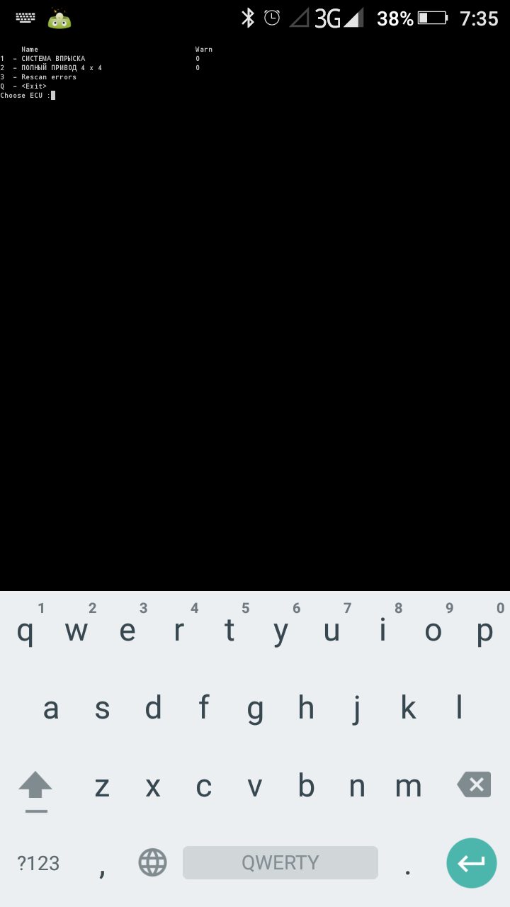

 @Shr-lnm

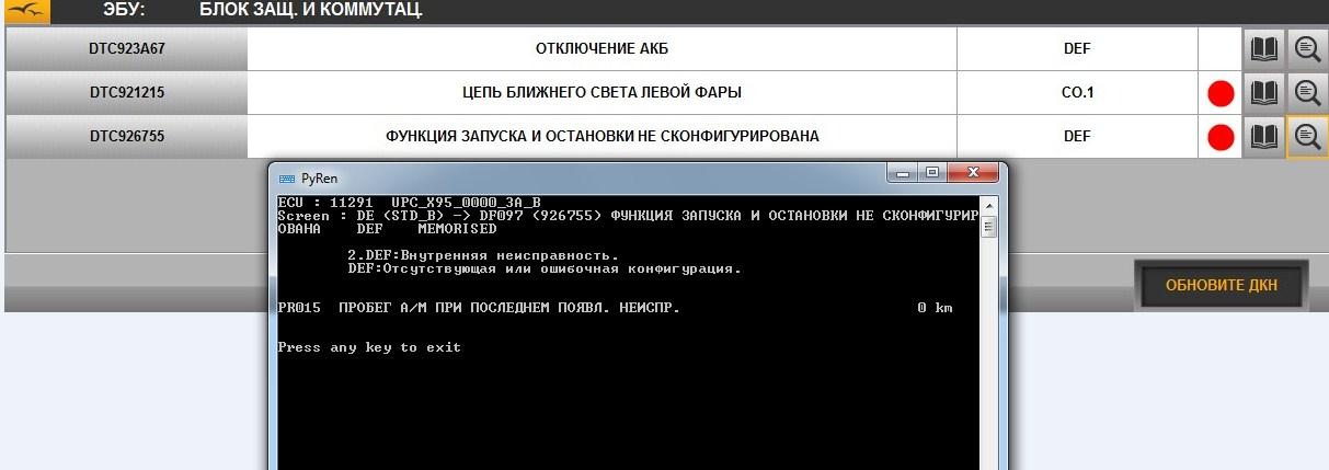

Подскажите пожалуйста по отображению ошибок в pyren.
1. как идет сопоставление кода ошибки с базой? Почему на поколениях новее 2009 года код ошибки DFxxx, а не DTCxxx?  Очень выручает, что в версиях теперь этот код идет в скобках, но было бы лучше получить сразу реальный код. А то народ пишет мастерам свой код, а они смеются, дескать диагностика кривая и кодов DF не должно быть. Мало кто понимает, что там есть еще в скобках код...
2. Как происходит проверка статуса ошибки - Alive/Memorized? Клип показывает ошибку активной, pyren - Memorized. Это из-за расширенных статусов С0/DEF? или еще параметры какие-то считывает?
Сложный вопрос. Тут лучше наверное решить как должно быть  и поправить в следующей версии. Дело наверное в том, что в блоках STD_A  и FAILFLAG в документации использовали обозначения DF. Для блоков STD_B и UDS в документации стали использовать DTC и 6 цифр, но в базе по прежнему остались обозначения DF. На примере ошибки с картинки, в базе она описана так
<Default name="D016" agcdRef="DF016" codeMR="DF016">
                <Label codetext="24388" defaultText="CIRCUIT FEU DE CROISEMENT GAUCHE"/>
<DTCFault codeDTC="37394" id="D016">
6 цифр от DTC это непосредственно шестнадцетиричное значение первых 3 из 4 байт кода ошибки возвращаемых блоком, первые 2 байта (0x9212 = 37394) это код ошибки, а 15 это на самом деле закодированное С0.1
Alive/Memorized вычисляется по формуле из базы на основе байт статуса и типа ошибки. Возможно в программе есть ошибка и если есть логи чтения этой ошибки с картинко то можно попробовать посмотреть в чем ошибка.
Да, если это возможно поправить и разделить именования ошибок DF и DTC по типу блока - мне кажется это правильнее.
По ссылке логи при открытии данных двух ошибок.
На примере с клипом - эти ошибки отмечены как Активные.
https://yadi.sk/d/Za-WlOka3agcCz

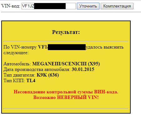

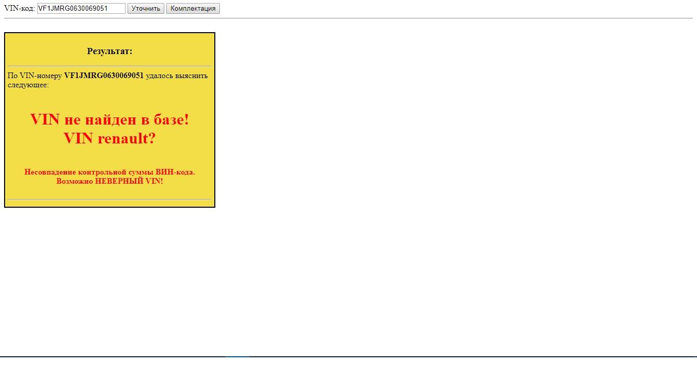

Делюсь интересным и уверен перспективным сервисом по проверке комплектации рено
http://mymegane.ml/vin_date/index.php
не аналог carinfo.kiev.ua, а сделано по наработкам пирен и данных из базы.

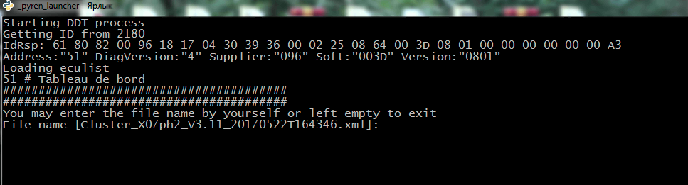

Почему -то последнии версии Pyren, если в нем есть дамп данного блока, настойчиво предлагает неверные ecus блока ( панели приборов в Трафике 2)
при этом, если туда зайти, получаем полностью неверные команды
Что бы загрузился правильный блок- надо удалить дамп блока, тогда предложится большый выбор, где есть правильный ecus  для нашего блока Tdb_X83_V_1_7_20091210T140941.xml , в котором все команды правильные (в примере изменение языка)
Получается, если запускать mod-DDT на автомобиле- можна залезть в чужой ecus блока.
В базе ddt нужно подредактировать файлик eculist.xml
Найдите там блок Tdb_X83_V_1_7_20091210T140941.xml и в нем строчку
<Projects><x83Ph3/></Projects>
допишите туда название проекта своего автомобиля
<Projects><x83Ph3/><x64/></Projects>

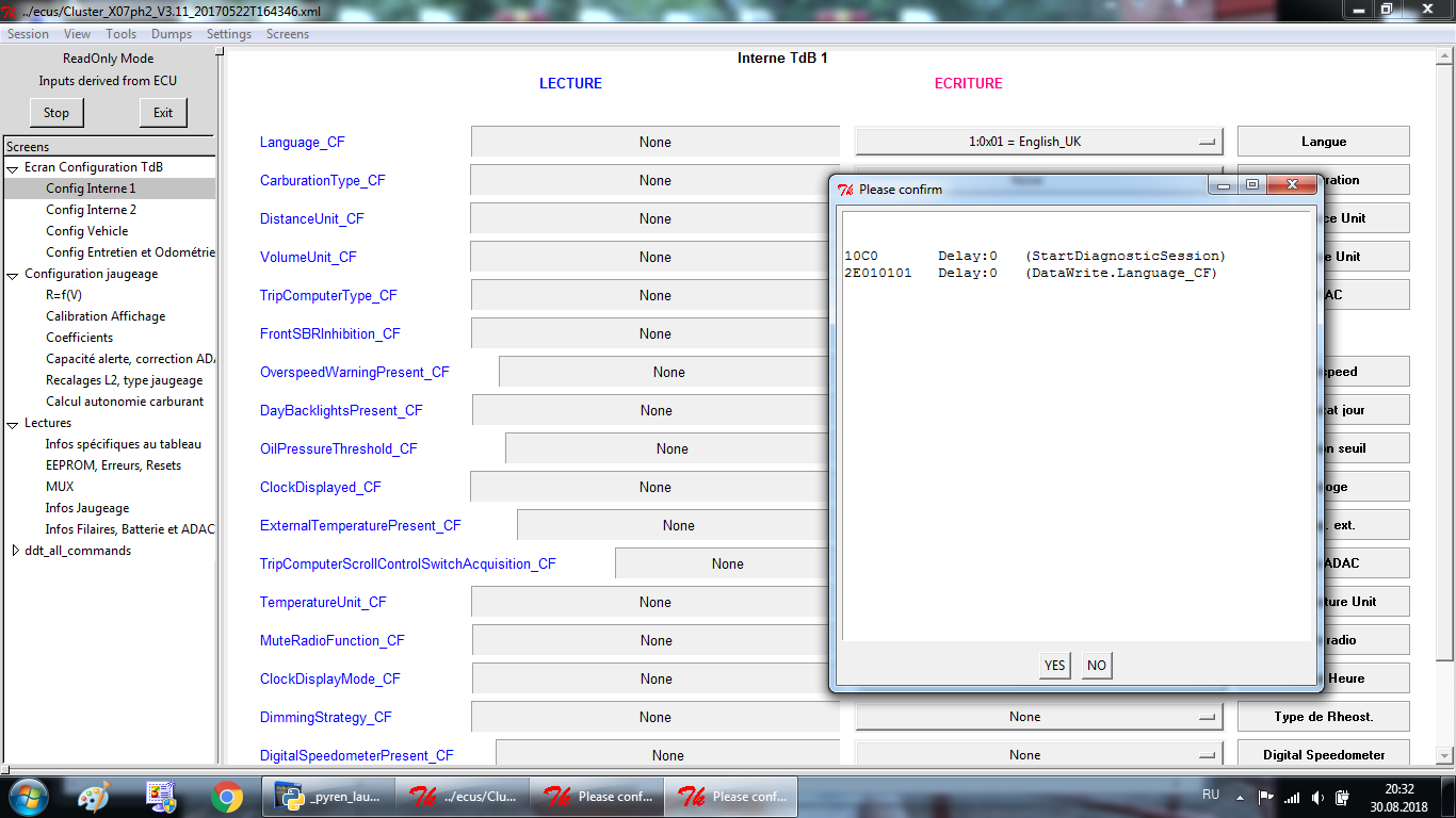

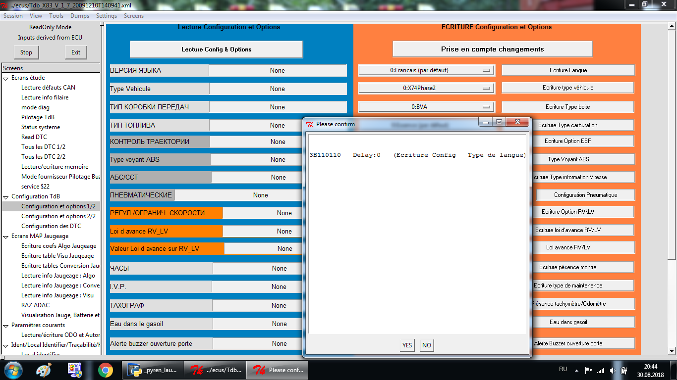

теперь нужно удалить папку cache и после этого все должно стать хорошо
Starting DDT process
Getting ID from 2180
IdRsp: 61 80 82 00 96 18 17 04 30 39 36 00 02 25 08 64 00 3D 08 01 00 00 00 00 00 00 A3
Address:"51" DiagVersion:"4" Supplier:"096" Soft:"003D" Version:"0801"
Loading eculist
51 # Tableau de bord
    492 - Tdb_X83_V_1_7_20091210T140941.xml
You may enter the file name by yourself or left empty to exit
File name [Tdb_X83_V_1_7_20091210T140941.xml]:

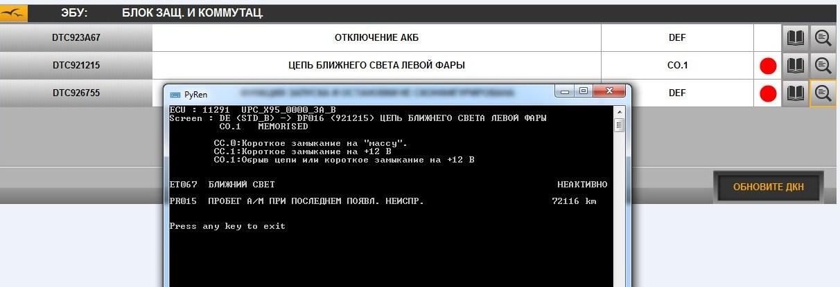

Спасибо. Нашел и поправил ошибку.  Так же изменил отображение ошибок для модулей Std_B
https://cloud.mail.ru/public/ncM4/6fA73LJK8

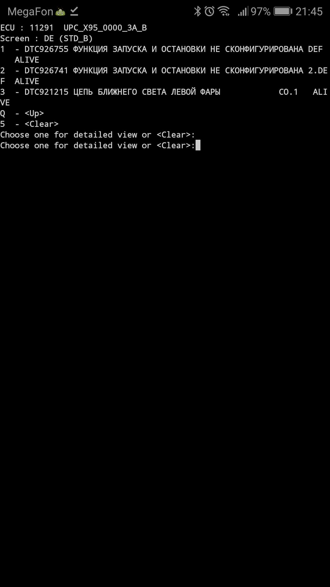

18 минут назад, Shr-lnm сказал:
В демо отработало, круто! Спасибо.Screenshot_20180902-214524.thumb.jpg.24a11a9c740079686406ee9a7fce68c2.jpg
