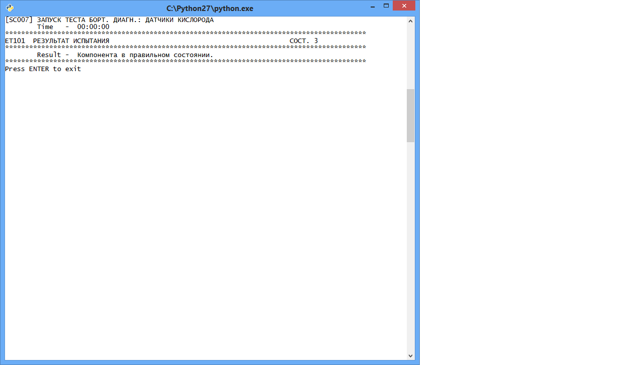

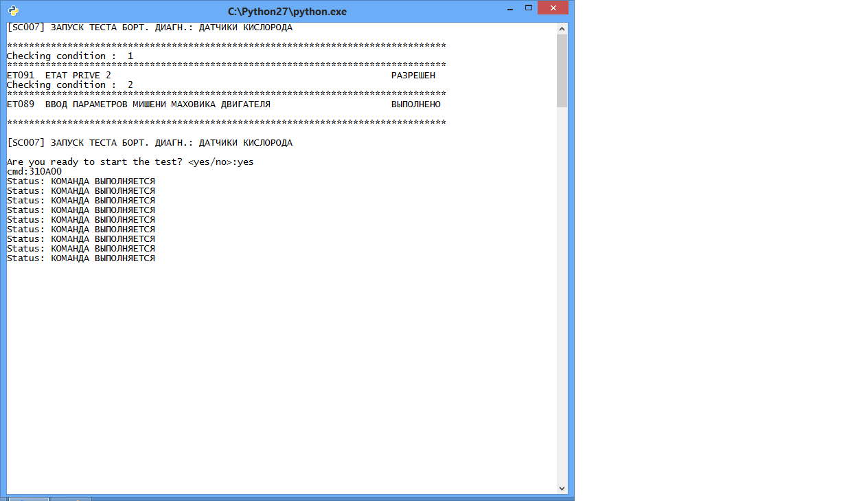

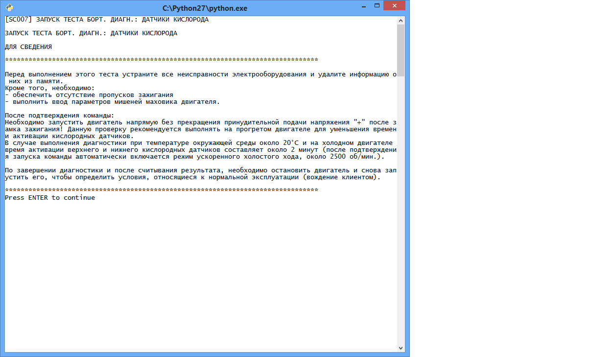

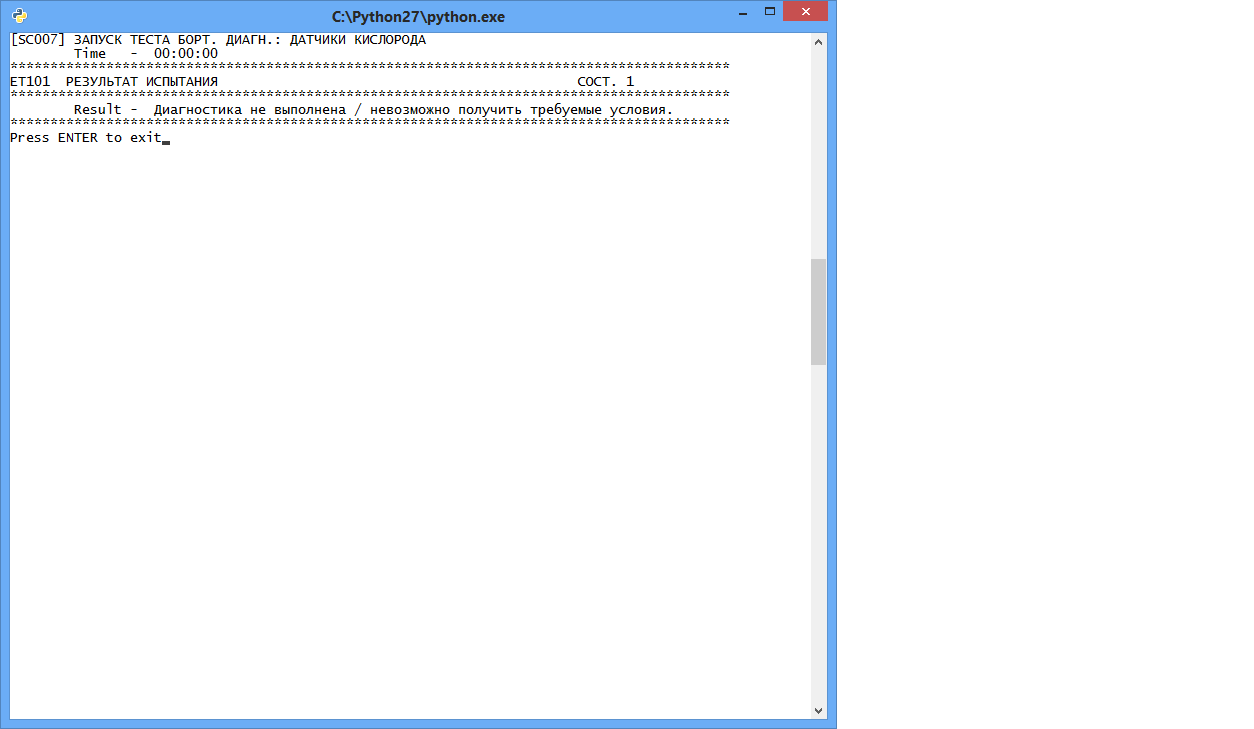

Проверил на Sandero Stepway 2 (двигатель K4M 842) работу сценария проверки  датчика кислорода SC007 (ЗАПУСК ТЕСТА БОРТ. ДИАГН.: ДАТЧИКИ КИСЛОРОДА). Спасибо уважаемому Shr-lnm за доработку соответствующего сценария scen_lect_sondeO23.py   https://cloud.mail.ru/public/3xaB/kuR3ddYdi
В техноте, сделанной с помощью doc_maker.py (pyren9h) и  базы Clip 170, есть раздел "DTC013009 Верхний кислородный датчик: Диагностика". Там описана поэтапная методика проверки ДК, в том числе и Выполнение проверки бортовой системы диагностики верхнего кислородного датчика.
Использовал ноутбук (WIN 8.1, 64 bit), USB ELM327, pyren9h. В папку с pyren9h положил скрипт scen_lect_sondeO23.py.
Подключаем сканер к авто, включаем зажигание и запускаем pyren. Входим в: System parameters - УПРАВЛЕНИЕ ДВИГАТЕЛЕМ - РЕГУЛ./ОГРАНИЧ. СКОРОСТИ   блока впрыска 11134  INJ_H4M_X38_EMS3120_44_DC_B что бы контролировать температуру ОЖ. Как написано в процедуре проверки ДК, предварительно прогреваем двигатель до 70 градусов.
После прогрева глушим двигатель и снова включаем зажигание. При включенном зажигании запускаем сценарий проверки ДК:  Configuration scenarios - УПРАВЛЕНИЕ ДВИГАТЕЛЕМ - SC007 [Command] ЗАПУСК ТЕСТА БОРТ. ДИАГН.: ДАТЧИКИ КИСЛОРОДА.
Внимательно читаем сведения. Подтверждаем: ENTER. После чего произойдет проверка некоторых условий и если все будет соответствовать, то будет предложено запустить тест. Вводим yes. В эбу подастся команда на запуск теста  310A00. После чего заводим двигатель и ждем окончания теста.
В моем случае тест длился минуты 2, обороты двигателя постепенно поднялись до 2500 об/мин, затем опустились и появился результат испытания:  СОСТ. 1 - что значит - Диагностика не выполнена / невозможно получить требуемые условия.
В процедуре проверки ДК  по этому поводу написано: результат проверки бортовой системой диагностики "Состояние 1"  Выполните проверку во второй раз при температуре охлаждающей жидкости более 90 °C. .
Глушим двигатель. Как написано в процедуре: "После выполнения проверки прекратите подачу напряжения "+" после замка зажигания и дождитесь появления сообщения об отсутствии связи с диагностическим прибором². Если сообщение не появляется, подождите 9 минут прежде чем начать диагностику."
Т.к. у нас не настоящий Clip то никакого сообщения "об отсутствии связи с диагностическим прибором" у нас не появиться. Поэтому лучше подождать 9 минут и начать снова.
Честно говоря я 9 минут не смог выждать, начал тест повторно через 2 минуты.
В процедуре проверки ДК: "СОСТОЯНИЕ 2 и СОСТОЯНИЕ 3"  - Компонент исправен.
Под итожим.
Возможно стоит чуть подправить скрипт сценария в части расшифровки результатов как указано в  FG0111134.xml параметры ET101:
STATUS1 - Fault finding not performed/ impossible to obtain required conditions - Диагностика не выполнена/невозможно получить требуемые условия
STATUS2 - Component in intermediate condition - Компонент в удовлетворительном состоянии
STATUS3 - Component in good condition - Компонент в хорошем состоянии
STATUS4 - Component in poor condition - Компонент в плохом состоянии
Почему то время затраченное на тест не отобразилось. Time  00:00:00.
12 минут назад, kirirut сказал:
Скромное мнение: тест не информативен. Ничего полезного он не привносит. Не опытного пользователя - путает. Кислородник не плохо диагностируется по текущим собственным показаниям.

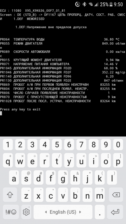

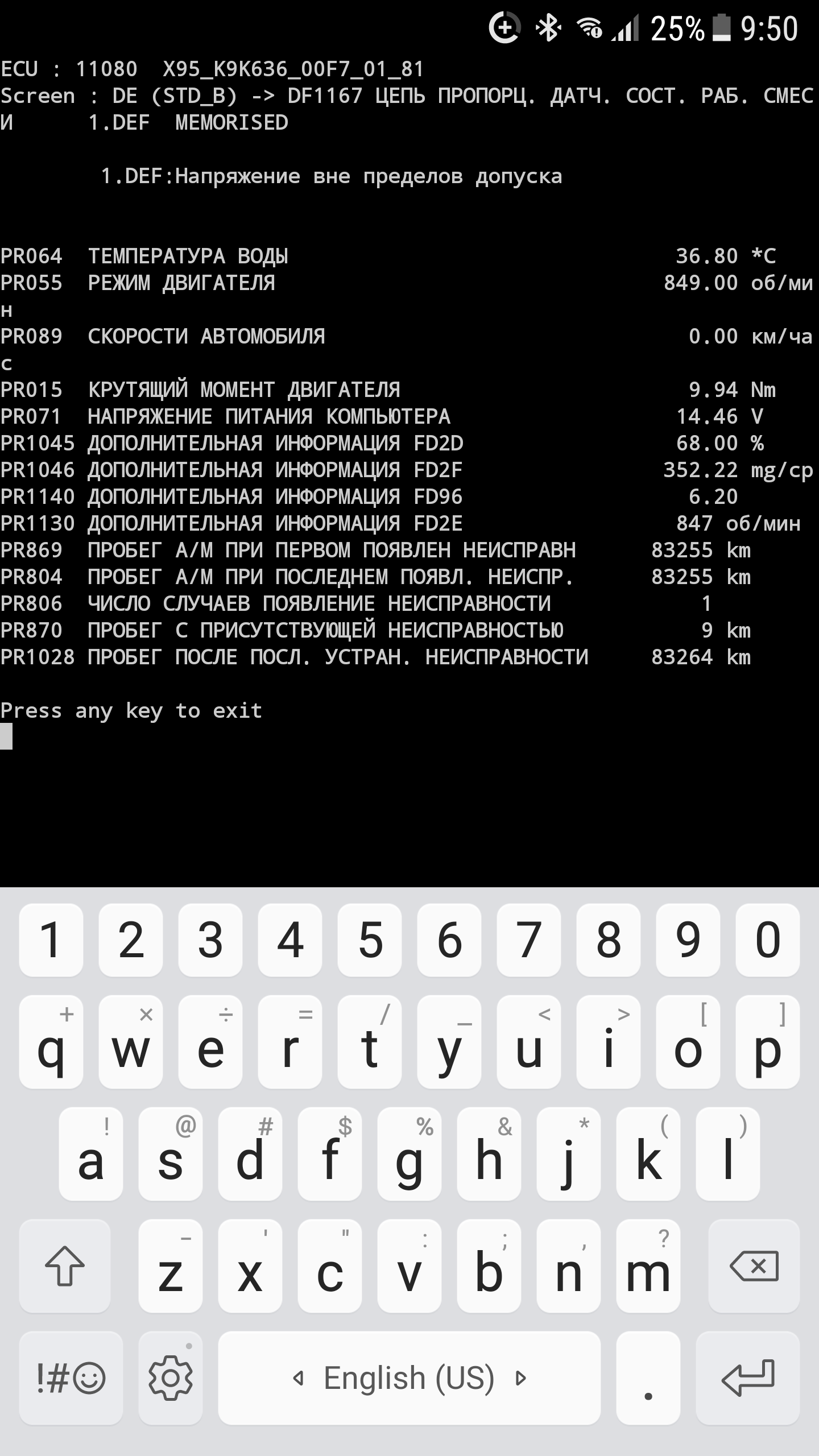

18 hours ago, rewolf said:
блок панели приборов показывает 1 ошибку, но при заходе в ошибки там пусто и есть возможность либо почистить, либо вернуться назад.
Видно что висит старая ошибка замыкания на датчике давления масла. Почему не показывается в ошикбках нужно отдельно смотреть. Какой id блока у вашей приборки?
Вы наверное не заметили - там есть этот "Result" у Вас на последней картинке чуть ниже строки с ET101
Cо показанием времени постараюсь разобраться.
У Вас мнение хоть и скромное, но профессиональное )  - по поведению показателя с этого датчика конечно можно сделать вывод о его принципиальной работоспособности, зная какие значения он должен показывать на тех или иных режимах работы двигателя, но это вырабатывается с опытом, а тут инженеры специально заложили тест этой системы. ЭБУ сам проверяет выполнение тех или иных предварительных условий проведения теста и проверяет показания датчика на разных режимах работы двигателя, после чего выдает простое заключение, исправен датчик или не совсем.
Думаю, всё таки тест не совсем бесполезен. У меня там еще есть аналогичный тест катализатора и пропусков зажигания. Причем, пропуски зажигания через клип не тестируются, я об этом тесте узнал из базы ddt - хочется попробовать запустить этот тест и поэкспериментировать с ним.

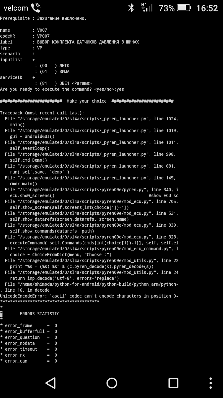

Добрый вечер!
При попытке сменить датчики давления шин с лета на зиму на Л2Ф1 вываливается с ошибкой:
Я так понимаю, что pyren не понимает мое 'yes' ;-)
Подскажите, пожалуйста, как выйти из этой ситуации.
Какой ID у этого блока?
15 минут назад, Shr-lnm сказал:
ECU: 10248 UCH_BUCH74_0090_0C_A - если я правильно понял.
Только что обновил версию до 09h - в демо-режиме приняло мой 'yes' и дошло до выбора комплекта. Прошу прощения за преждевременную панику. :LaieA_060:
