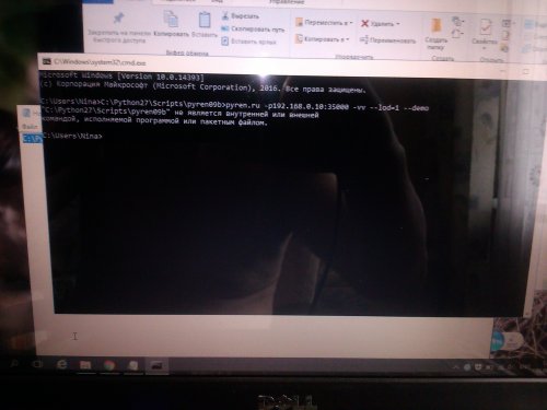

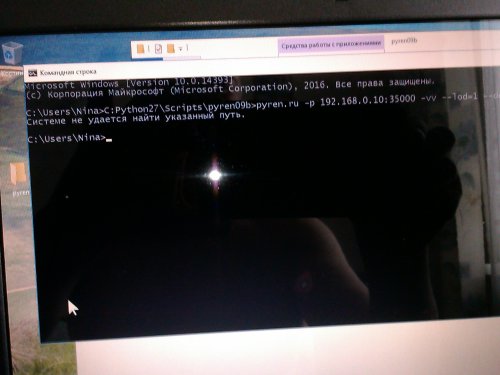

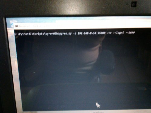

Благодорю.И вопрос как правильно запускать на пк,Запускаю с бат-файла,запускаутся без проблем,запускаю с командной строки нет
8 минут назад, gruzdev_f сказал:
пропустил символ \
в каком месте
Изменено пользователем ViktorDy
1 минуту назад, ViktorDy сказал:
в каком месте
ну так измените батник, не понятно, в чем проблема.
путь не правильный указан, обычно после буквы диска слеш идет =)
C:\
2 минуты назад, amokk_spb сказал:
на все команды?
на все команды?
так что надо, как правило только номер порта поменять достаточно и включить/выключить демо, но это проще два разных батника сделать.
Спасибо так и сделал.Хотелось найти ошибку
2 минуты назад, ViktorDy сказал:
так написали же уже много раз, что нет слеша

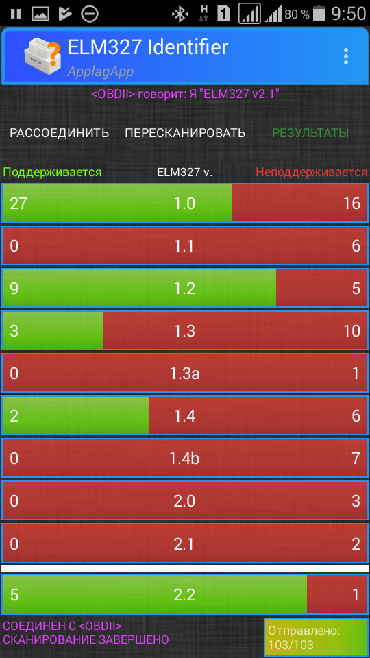

Добрый день всем :)
Машина: Renault Sandero II, Двигатель: 1.2 литра, 16V, 75. Выпуск: май 2013 (Румыния)
Купил в Китае ELM327 Bluetooth OBD2 Car Diagnostic Interface Tool. Судя по описанию: hardware V2.1, software V1.5
До этого успешно подключался к Daewoo Matiz и Skoda Rapid через программу Car Doctor для Android. Так же успешно подключился через эту программу и к этой машине.
Решил через PyRen активировать БК. Делал все по инструкции с Drive2.ru.
Скачал и проинсталлил SL4A и Py4A. Скачал и закинул содержимое архива pyren-v0991-base в папку sl4a. Сделал демозапуск, потом почистил папку sl4a/scripts/pyren0991/cache и удалили savedEcus.p. Завел машину, запустил программу. Предложило выбрать модель. Выбирал два варианта: 31 - B90 SANDERO и 43 - X52 LOGAN II/SANDERO II. После вычитывания ecus на этапе детектирования - ничего не находит:
Scanning:33/37 Detected 0
NO ECU detected. Nothing to do. ((
Пробовал подкидывать самый свежий pyren09b. Не помогло.
Подскажите, пожалуйста, куда копать?
Заранее спасибо

купить нормальный адаптер. этот скорее всего выбросить или отдать тем, кто пользуется Car Doctor и прочим.
Шанс, что с адаптером будет работать программа очень низкий. Хотя можете посмотреть логи сканирования, я приводил сравнение адаптеров, в том числе и их отличие при работе с командами вот тут - https://www.drive2.ru/l/466148126151934429/
50 минут назад, amokk_spb сказал:
Спасибо за наводку. Да, адаптер оказался кривой. Привожу скриншотик из  elm327 identifier. Разобрал адаптер. Не капля. Но микросхемы не опознал. Если интересно, полный набор фоток внутренностей здесь.
Будем искать правильный адаптер :)

В 15.06.2017 at 10:31, MirrorBoy сказал:
Ваш адаптер собран на микросхемах MCP2515 и SoC BK3231Q. Микросхема MCP2515 имеет очень урезанный заводской набор команд и не может быть перепрограммирована. Вам нужно найти адаптер собранный на микросхеме PIC18F25K80 или PIC18F2480.
P.S. По идее SoC BK3231 является достаточно шустрым (для своих задач) ARM процессором со встроенным Bluetooth модулем, и собственной Flash памятью, что должно само по себе давать бОльшие возможности, чем PIC18 при правильном применении. Но к сожалению китайцы не придумали ничего лучше, чем впихнуть в качестве транслятора команд говёный MCP2515. Отсюда и все проблемы этой поделки.
3 часа назад, DarkCraz сказал:
Спасибо огромное за исчерпывающую информацию
