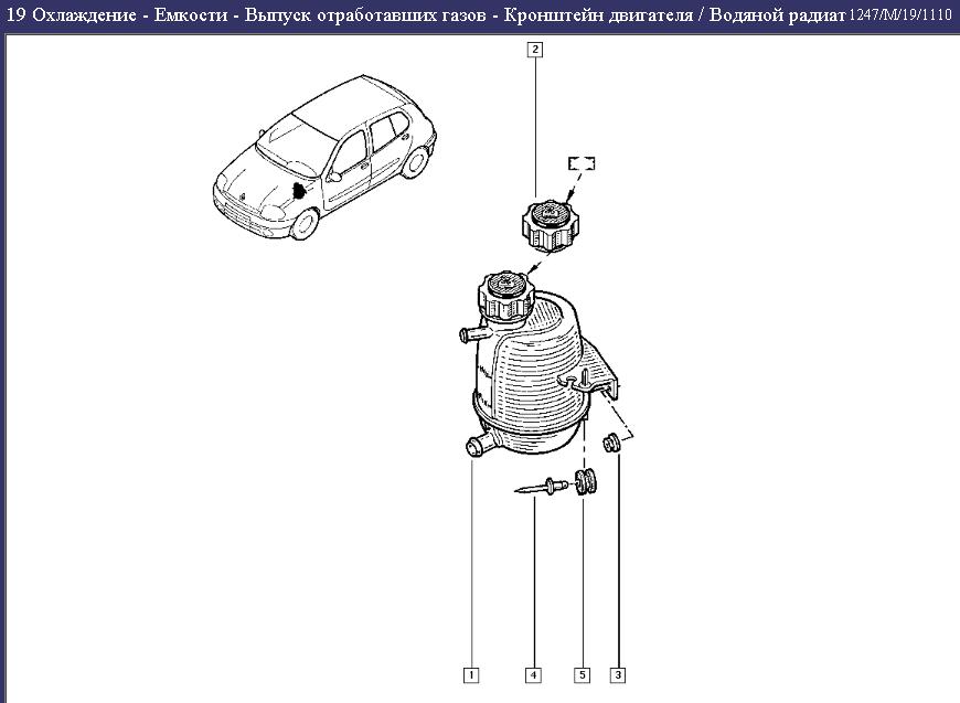

Полковник Опубликовано 14 Ноября 2007 Опубликовано 14 Ноября 2007 А их там несколько вариантов предлагает. Я когда Алексею (Alexis) смотрел, то сам не разобрался, какой из 4-х реферансов надо выбрать. Я номера дать то могу, Мне не сложно и не жалко, только не хочу чтобы ты из за меня на деньги попал. Цитата Поделиться этим сообщением Ссылка на сообщение Ссылка на комментарий Поделиться на других сайтах Прочее
Miramaxx Опубликовано 14 Ноября 2007 Опубликовано 14 Ноября 2007 А их там несколько вариантов предлагает. Я когда Алексею (Alexis) смотрел, то сам не разобрался, какой из 4-х реферансов надо выбрать. Я номера дать то могу, Мне не сложно и не жалко, только не хочу чтобы ты из за меня на деньги попал. На деньги я и так попал, и уж точно не из-за Вас Может я неправильно смотрю в Диаложисе: "Каталог запасных частей\ Механические узлы\ 19 Охлаждение, Емкости ...\ Водяной радиатор" а показывает мне это: Цитата Поделиться этим сообщением Ссылка на сообщение Ссылка на комментарий Поделиться на других сайтах Прочее
Полковник Опубликовано 14 Ноября 2007 Опубликовано 14 Ноября 2007 Смотришь все там. Только там две странички. Смотри следующую. Раздел 19. Смотри вложеный файл. Но это выдает на мою машину. А она 16V ex+Doc3.pdf Цитата Поделиться этим сообщением Ссылка на сообщение Ссылка на комментарий Поделиться на других сайтах Прочее
