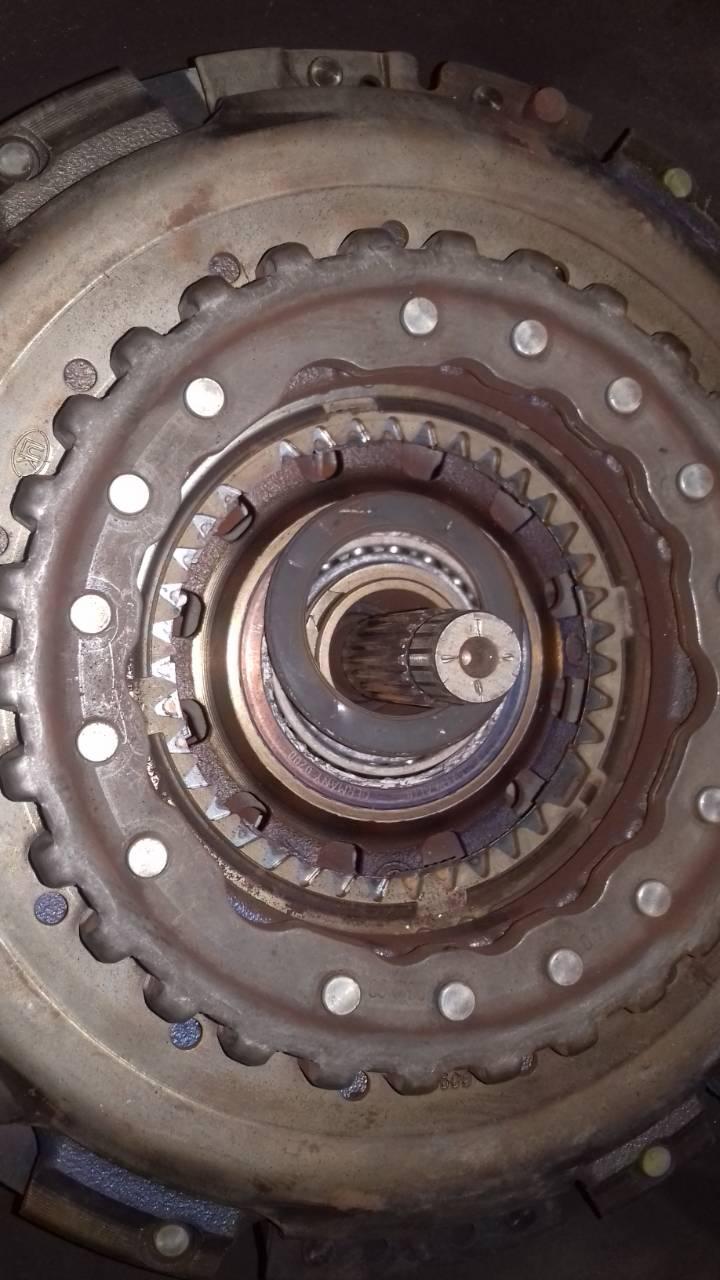

Больше похоже на кривую сборку. Звездочка не на своем месте сидит. Или стопор вылетел

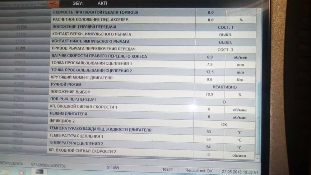

Друзья, знатоки, подскажите какой максимальный разбег по точкам проскальзывания вы встречали, но так чтобы коробка была ещё живой. У меня сейчас пробег 160т (реальные). Вот два скриншота из Пирена, с Клипом идентичен. В течении дня цифры меняются
Изменено пользователем olegnrg
Точка 1 должна быть меньше точки 2. Это оф инфа. Если не так, это говорит о проблеме сцепления.

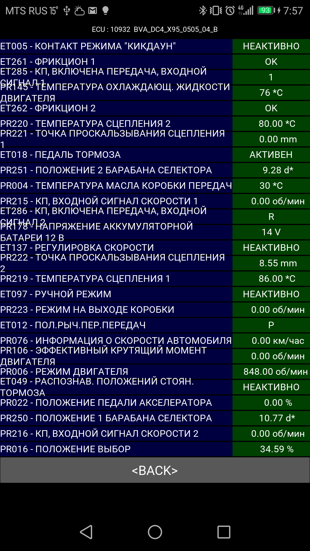

Добрый вечер! Стал обладателем сценика 2014 г. 1.5 dci c роботом. Пробег 138 тыс. Подскажите пожалуйста, после замены масла(на motul Multi DCTF) коробка начала подвывать когда отпускаешь газ. Это норма или в чем то проблема? По переключениям передач вопросов вроде нет.
Всем доброго времени суток! Подскажите, пожалуйста, все-таки что может означать нулевое значение PR221 (см. скрин)? Пирен не достает или проблема кроется глубже?
1 час назад, Zanzibar85 сказал:
Я бы Клипом посмотрел. Но для второго сцепления значение слишком маленькое. Видимо есть проблемы по коробке
Попробуй Pyren-ом посмотреть, если нет возможности доехать до Клипа. Пирен (последняя версия) вроде как справился с этой ошибкой (не показывает одно из сцеплений).
35 минут назад, serg8001 сказал:

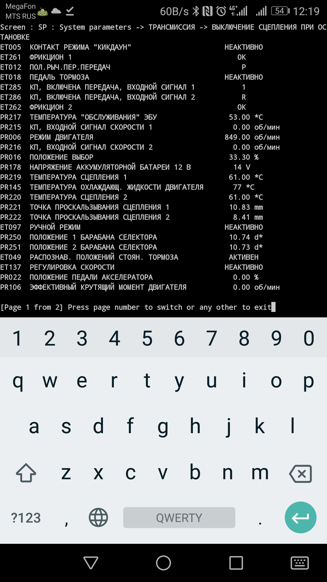

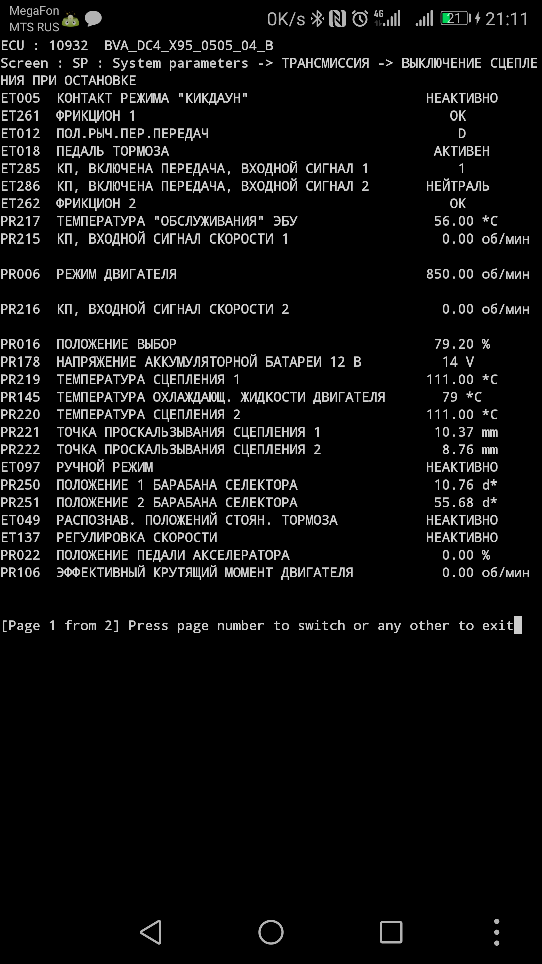

У меня похожее значение
Screenshot_20180714-211121.thumb.png.77ce486595d6d1ad16e1a5fbf3916a5e.png.dff370a8e81a5a423619be88b654ced2.png
29 минут назад, olegnrg сказал:
как раз и говорит об изношеном сцеплении. Должно быть на оборот по значениям
