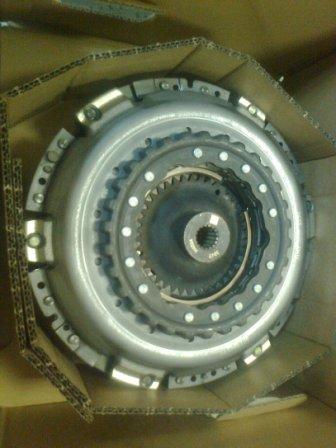

Вскрытие показало, что действительно умер первый диск сцепления, отальсь  1,5-2 мм.!!! Жесть!!!
Пришлось разориться на новое сцепление, в комплекте ещё и две вилки. Сегодня должны поставить.
Цена вопроса, если не секрет?
Интересно, кто нибудь ставил эту сцепу на нашего робота или хотя бы сравнивал визуально с реношной 30 20 572 66R. Хотя думаю что заказав 30 20 572 66R, придет тот же  LUK (по личному опыту работы с Exist-ом и  Emex-ом). Но разница в цене (почти в 3 раза!!!!!) настораживает.
У меня как раз такое за 36200 рублей + работа 15000 руб. Жду результат

Если кому то понадобится новый оригинальный комплект сцепления - тут http://www.club-renault.ru/forum/topic/68306-prodam-novyiy-komplekt-stsepleniya-dlya-robota-renault-grand-scenic-iii/
Отпишитесь о результате, пожалуйста. У самого начала ошибка выскакивать, скоро сцепление под замену - поэтому и хочу понять можно ли ставить Luk?
