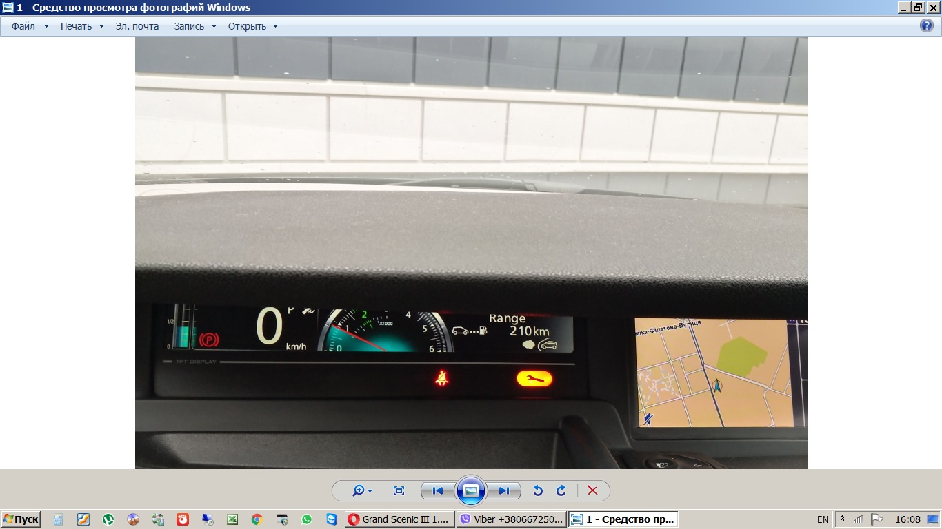

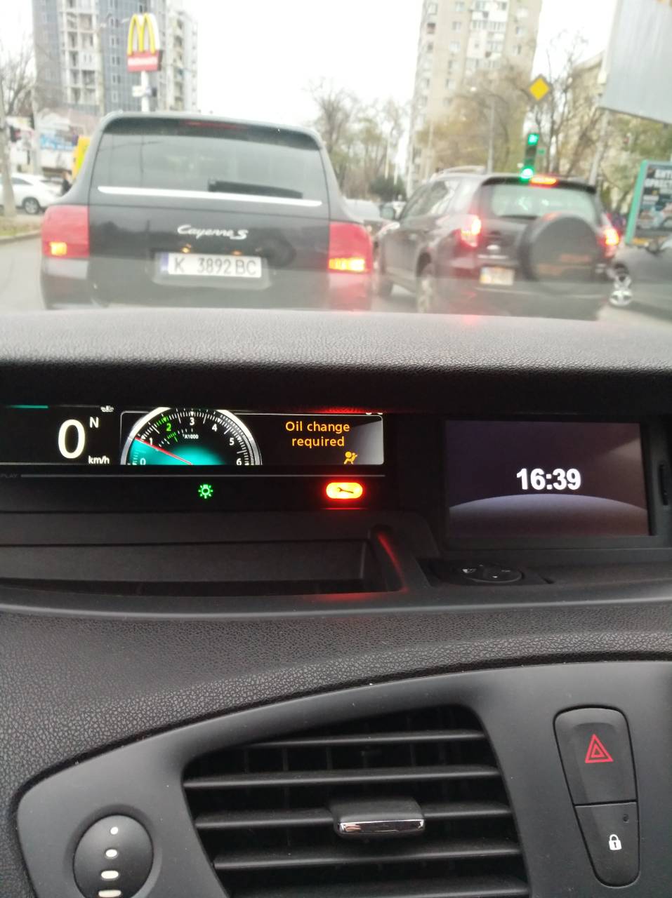

Что за ключ горит оранжевый, это срок замены  масла в двигателе?
59 минут назад, Михаил28 сказал:
Надо полистать сообщения бортового компа

Вот про масло, это в двигателе?
19 минут назад, Михаил28 сказал:
да. Пишет пора менять.
Если менялось недавно, то сбросить и ездить дальше

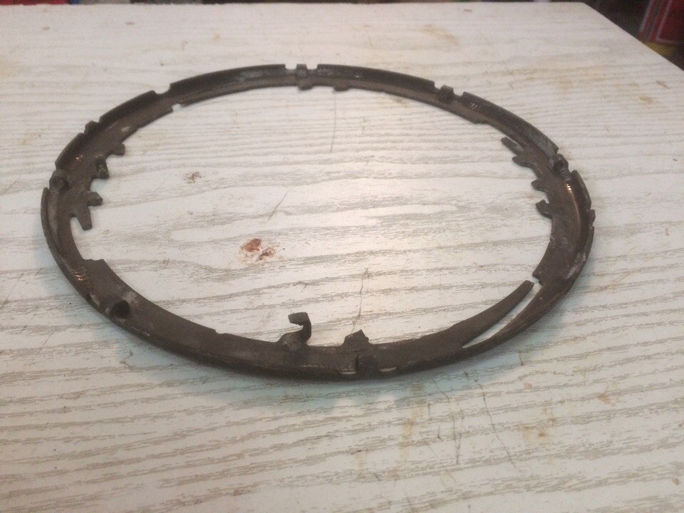

Кто то менял маховик? Может осталась такая з\ч от него. У меня сломались фиксаторы, попали в корзину и заклинило 1-й диск.
Только что, dm.kosh4@yandex.ru сказал:
Могу маховик бу продать за 15000
5 часов назад, dm.kosh4@yandex.ru сказал:
это не запчасть а
одно целое с маховиком
