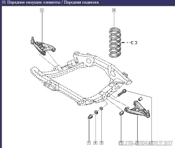

Тогда поясню. В оригинале Рено шаровая там не идет отдельно, а только рычаг в сборе. Ярослав же купил отдельную шаровую. Так как есть не дилеры, которые поставят и отдельно.
Да вот вышла незадача. Видимо слесарь или мастер, хотел взять на себя смелость и установить, вопреки политике Рено и оф. Дилера. Для этого нужно было сверлить отверстие. Но вовремя остановили.
Насколько я знаю, после этого Ярослав ездил в обычный сервис. По моему на Маршал.
Если я в чем то неправ, Ярослав меня поправит.
... В оригинале Рено шаровая там не идет отдельно, а только рычаг в сборе. Ярослав же купил отдельную шаровую. Так как есть не дилеры, которые поставят и отдельно....
Шаровая на Символе и Клио II - вполне самостоятельная деталь. По крайней мере раньше было именно так. Осенью я покупал в РОЛЬФе оригинальную шаровую 7701 472 038 для своего знакомого. Встала без проблем (ставили в ПА).
ИМХО: либо в Экзисте была заказана не та шаровая (возможно не верно указан заменитель), либо она оказалось бракованной. Изменено пользователем Мышун
Все именно так. Я и правда не знал, что рассверливание запрещено Рено, потому что перед замено читал в инете, что так делают, поэтому не удивился, когда мастер предложил рассверлить, ну а дальше - я поехал в 1Формулу на Маршал :)
Как мне сказали, отдельной она идет для Симболов до 2003 года выпуска, а потом уже нужно смотреть.
Но думаю, что я неправильную заказал, все-таки, теперь буду знать!
Ну тогда глянь, что Диалоджис выдал на конкретно мой бывший Символ.
Только рычаг в сборе.
А на следующей странице шаровая отдельно:
То, что деталь есть в Диалоджисе еще ничего не значит. Возможно официально через Автофрамос она не поставляется и есть рекомендации (недоступные простым смертным) менять только в сборе. Похожая ситуация с приводными валами: пыльники менять можно, это описано в Диалоджисе, и запчасти есть, но дилеры меняют вал только в сборе.
Тут уж каждый выбирает для себя: делать по правилам у официалов или не совсем по правилам в другом сервисе.
В любом случае, сверлит шаровую я бы не стал и хорошо, что в ПА об этом предупредили предоставив клиенту выбор, а могли бы просто молча рассверлить.
Ага. Но порой далее кликаем по интересующему нас номеру и выдает Не найдено.
Это подтверждает истину, что Экзистом надо крайне аккуратно пользоваться. А на данную комплектацию деталь отдельно не идет. :tease:
Лучше пользоваться Диалоджисом, вводя все данные со своего овала.
А зная альтернативные ходы, понимать, что на многие действия дилер не пойдет. Так как эти действия будут вопреки регламенту и предписаниям.
