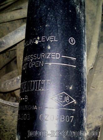

Жестковатые монро не советую,с завода под оригиналом скрывается KYB ,номер вот не смогу щяс сказать.
344804 вот номерок по kyb согласно их катлогу, для а/м 106 л/с.
Вообще-то заводом изготовителем ставится Монро.И спереди и сзади.

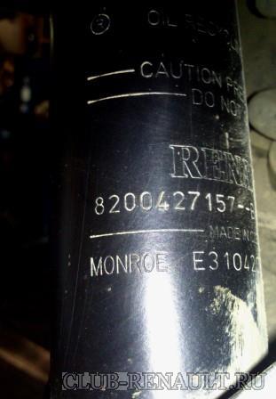

Специально перед покупкой задних амортизаторов посмотрел номера родных 8200427157 оригинал. Снизу еще номерок Monroe E3104203, но по каталогам не пробивается нигде. Машин для России и покупался здесь. Если брать оригиналы, дороговато выходит, но как замена по каталогам можно Monroe E1362. Их и поставлю. Мастера говорят, что Монро жестковатые, думаю для наших дорог самое то. Перед поменял тоже Монро Е4751, вполне устраивают. До меня хозяин ставил DG10073, Г..но, никому не советую, год проходили.

У меня заводские стоят машина европеец,сам смотрел когда опорники менял 100% KYB и рядом лэйба рено.

А по поводу KYB и Monroe по-моему ответ очевиден: первые ставились на европейцев, а вторые на адаптированные для РФ (РБ), по-тому как для усиленной подвески другого заменителя кроме как Monroe и нет.

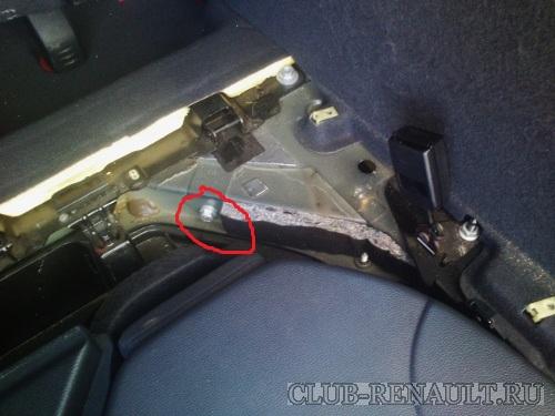

Что бы снять задние амотизаторы на гранде, нужно снимать 5 и 6 сиденья, что бы добраться до гайки?Подскажите процесс снятия.
А кто-нибудь сзади сам амортизаторы менял? сложно? тема про гранд, а у меня обычный
Отвечаю сам себе, менять не сложно, но желателен помощник. Поддомкрачиваем машину, откручиваем амортизатор снизу, потом в отделении где лежит запаска, снимаем амортизатор. Сложность только поставить ровно новый, для этого и нужен второй человек который будет закручивать болт в отделении для запаски пока вы снизу будете пытаться поставить амортизатор в нужном положении. После того как это сделано, прикручиваем амортизатор снизу - всё. На гранде учитывая что запаска снизу не знаю как оно.

Не нужно снимать. Коврики в багажнике снимаешь и крышку где домкрат лежит...

Поменял таки задние амортизаторы. Сложности ноль, минимум затрат. Экономия денег. Поставил Монро Е1362. В багажнике пришлось снять пластиковую обшивку, для удобства откручивания болтов. Нужен помощник, чтобы придержать амортизатор или вставить болт, когда сам придерживаешь.

Монро. Но между оригинальным Монро и Монро-аналогом Е1362, например, огромная разница.

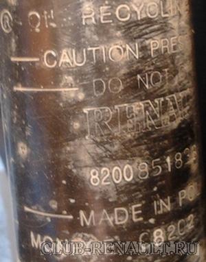

Пару недель назад покупал на перед оригинал для Российской подвески надпись на них KYB, производство Испания
