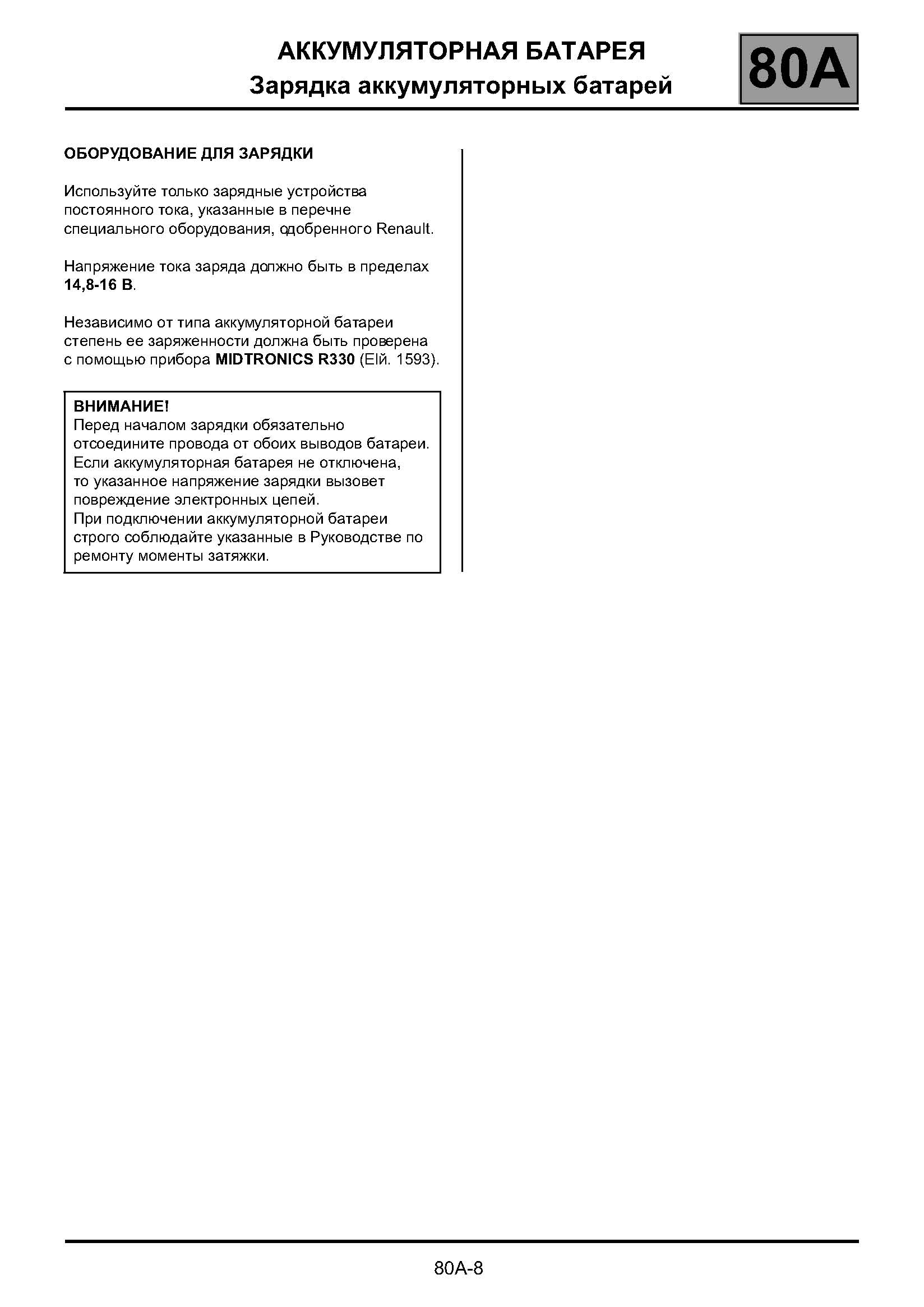

Полковник Опубликовано 7 Января 2008 Опубликовано 7 Января 2008 Нота в которой оговорено снятие и установка аккумулятора. См. вложеный файл.5062A.pdf Цитата Поделиться этим сообщением Ссылка на сообщение Ссылка на комментарий Поделиться на других сайтах Прочее

Полковник Опубликовано 7 Января 2008 Опубликовано 7 Января 2008 А тут нота, где прописана подзарядка аккумулятора. Там четко сказано, что провода должны быть отсоединены.6002A.pdf Цитата Поделиться этим сообщением Ссылка на сообщение Ссылка на комментарий Поделиться на других сайтах Прочее
Алексей из Перми Опубликовано 7 Января 2008 Опубликовано 7 Января 2008 (изменено) А тут нота, где прописана подзарядка аккумулятора. Там четко сказано, что провода должны быть отсоединены. Согласен. Если зарядное выдаёт больше 14,5 вольт. А тех нота, сервисиены страхуются. Хотя тех ноты надо соблюдать. Восновном. Было бы замечательно, если бы на сервисе их соблюдали. Изменено 7 Января 2008 пользователем Алексей из Перми Цитата Поделиться этим сообщением Ссылка на сообщение Ссылка на комментарий Поделиться на других сайтах Прочее
Полковник Опубликовано 7 Января 2008 Опубликовано 7 Января 2008 Согласен. Если зарядное выдаёт больше 14,5 вольт. А тех нота, сервисиены страхуются. Хотя тех ноты надо соблюдать. Восновном. Согласен. Наверное страхуются. Я бы тоже страховался. Тем более, что машина своя. Заряжаться будет в гараже и в полном отсутствии людей. Илья, скинь клеммы, так будет безопаснее и надежнее! Цитата Поделиться этим сообщением Ссылка на сообщение Ссылка на комментарий Поделиться на других сайтах Прочее
ЦЦК Опубликовано 7 Января 2008 Опубликовано 7 Января 2008 А тут нота, где прописана подзарядка аккумулятора. Там четко сказано, что провода должны быть отсоединены. Ну естественно, там же написано, что для зарядников, дающих ...16вольт. Для таких конечно нужно скидывать клеммы и следить за зарядкой. А вот о для современных автоматических зарядников такое уже не нужно, они больше 14,5 вольт не дадут. Цитата Поделиться этим сообщением Ссылка на сообщение Ссылка на комментарий Поделиться на других сайтах Прочее
Symbol Опубликовано 7 Января 2008 Опубликовано 7 Января 2008 Сложно сказать. Сколько ёмкости уйдёт при заводке машины в мороз + утечка в бортовую сеть при стоянке. Если бы знать какой ток идёт на аккум в момент прогревания машины. Тогда можно было бы узнать сколько её греть. Можно конечно ареометром проверить плотность. А так чем меньше включено нагрузки при прогреве (печь, обогрев стекла, фары и.т.д.) тем быстрее заряжается аккум. При прогреве все выключено (только печка минут 5 после того как уже прогрев пошел включается и все) Цитата Поделиться этим сообщением Ссылка на сообщение Ссылка на комментарий Поделиться на других сайтах Прочее
SAWA Опубликовано 7 Января 2008 Опубликовано 7 Января 2008 Ну естественно, там же написано, что для зарядников, дающих ...16вольт. Для таких конечно нужно скидывать клеммы и следить за зарядкой. А вот о для современных автоматических зарядников такое уже не нужно, они больше 14,5 вольт не дадут. Так вот как раз современные автомат.зарядники и выдают 16вольт, как того требуют современные аккомы. Так что аккуратней с зарядкой. По поводу отсоединять или не отсоединять бортовую сеть от аккома, скажу вот что: В нашей бытовой сети(которая 220 вольт) очень много мусора(помех), которые достигают сотен ампер, и способных, при зарядке аккома на авто, попасть в сеть бортовую(которая 12вольт). Такую помеху не всякий "мозг" переживёт. А происходит это потому, что в заряднике стоит фильтр только отсекающий помехи от устройства в сеть(220в), а из сети "заходи кто хочет". Для самого аккома это параллельно, а вот для электроники яй-яй. Так что, решать вам гаспода, скидывать клемы или нет. Цитата Поделиться этим сообщением Ссылка на сообщение Ссылка на комментарий Поделиться на других сайтах Прочее
