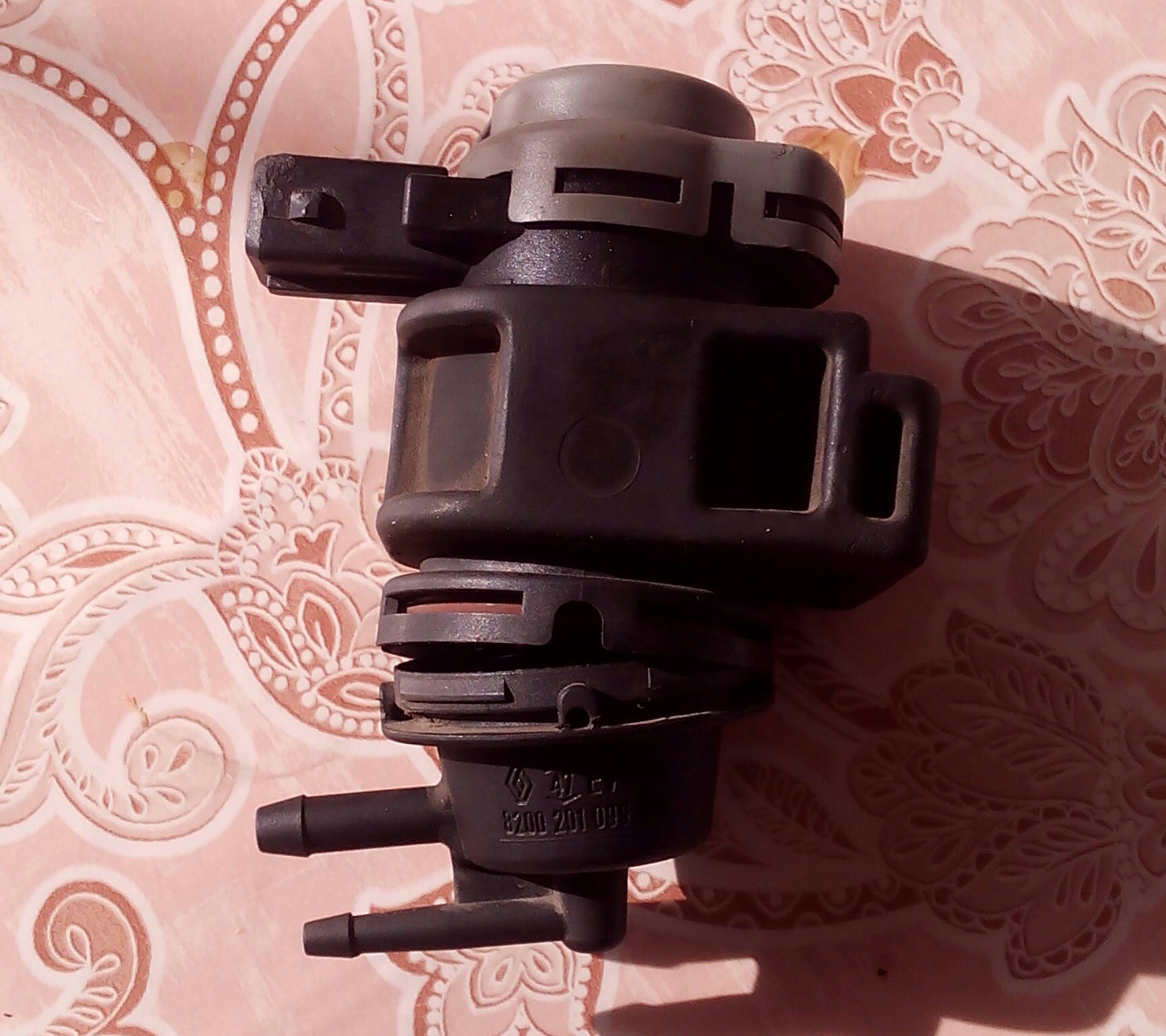

Тема такая:
Турба отсохла. Аппарат тянет более или менее только на первых трёх передачах. Для остальных сначала надо раскрутить движок до 4000-4500 оборотов. Методом колхозной диагностики приговорил клапан. (Вакуум есть. Геометрия работает и не подклинивает.) Попытался заметить напряжение на разъёме клапана, 10.5 В при включении зажигания и на заведенном движке. При прогазовке не изменяется. На панели выскочил сервис и чек инжектор (Естественно. Так и должно быть. Цепь клапана в обрыве.) Подскажите пожалуйста как можно колхозного проверить клапан и электрика клапана.
Есть мысль кинуть на клапан 12 В, но что-то очкую. По схеме и продувкой понял, что при подаче напряжения клапан должен быть "закрыт", а при отсутствии открыт.
Так ли это? И почему при прогазовке напруга не пропадает?
Только дошло, что проблема скорее всего в напряжении. Где копать? Схемку бы (электрическую).
6 минут назад, mergen сказал:
Тема такая:

Хочу ещё попробовать продуть клапан при прогазовке. Может с подключенного питание снимается?
Пожевали - результат:
Клапан под вопросом, потому что при органолептическом тесте на вакуум выявлено следующее:
Заведомо исправный при перекрытии трубки к турбине и потытке всосать воздух из трубки от вакуума заперт наглухо, а мой явно пропускает. Есть мнение "перетряхнуть потроха" клапана, прочистить, промыть а затем протестить еще раз. Электрика пока не проверялась, но по идее там ломаться нечему.
Проехал без клапана (соединил трубки).
По Торку давление от 100 (холостые) до 280 (педаль в пол) КРА. При движении 120-180 КРА. На коротыше холостые тоже 100.

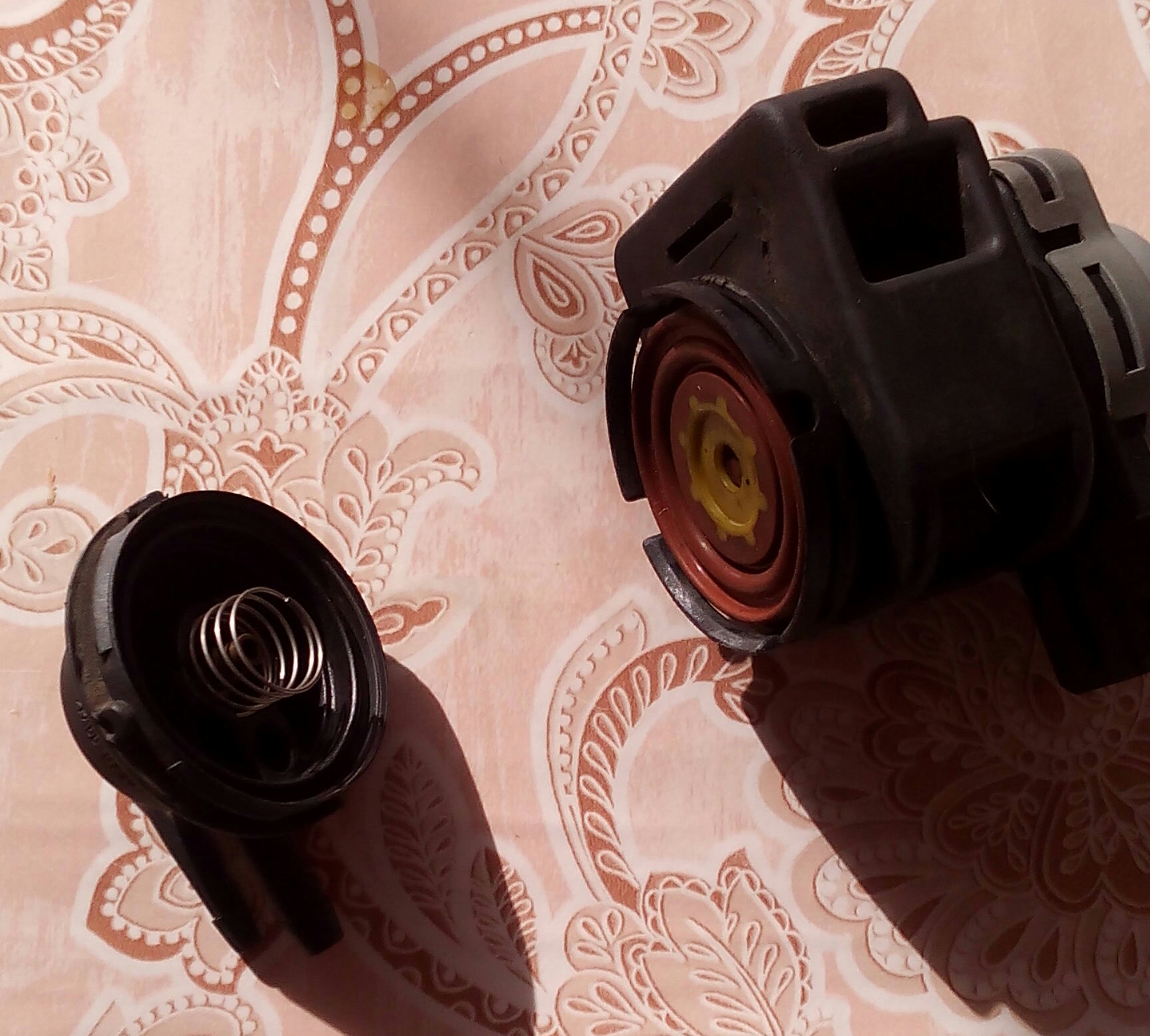

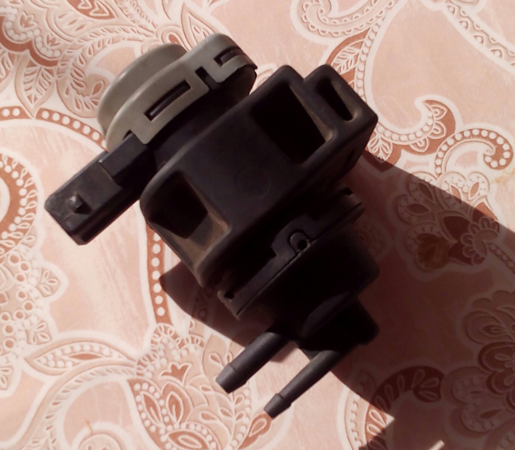

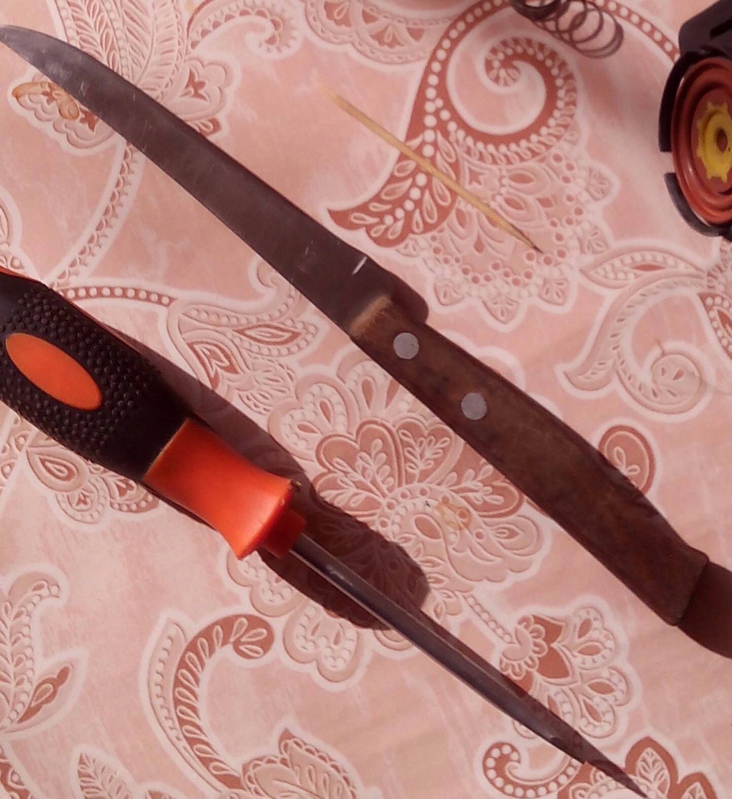

Итак приступим. Предысторию демонтажа клапана управления геометрией описывать не буду. Кому надо, спросит дополнительно. Вот он сам.
Ввиду того, что "Мартышка к старости слаба глазами стала" все работы производились на солнышке на кухонном столе, потому как самое освещённое и тёплое место у хати.
Инструменты, которые использовал:
Тонкий острый нож, плоская отвёртка 5 мм, зубочистка, ветошь, спирт. Никаких клеев и герметиков. Все "натурально".
Аккуратно отделяем нижнюю часть клапана (ту, что с трубками). Я использовал нож. Отделять очень осторожно, чтобы ничего не сломать. Я надавливал небольшим усилием на трубки "от клапана" и аккуратно отводил защёлки ножом поочередно, начиная из под трубок.

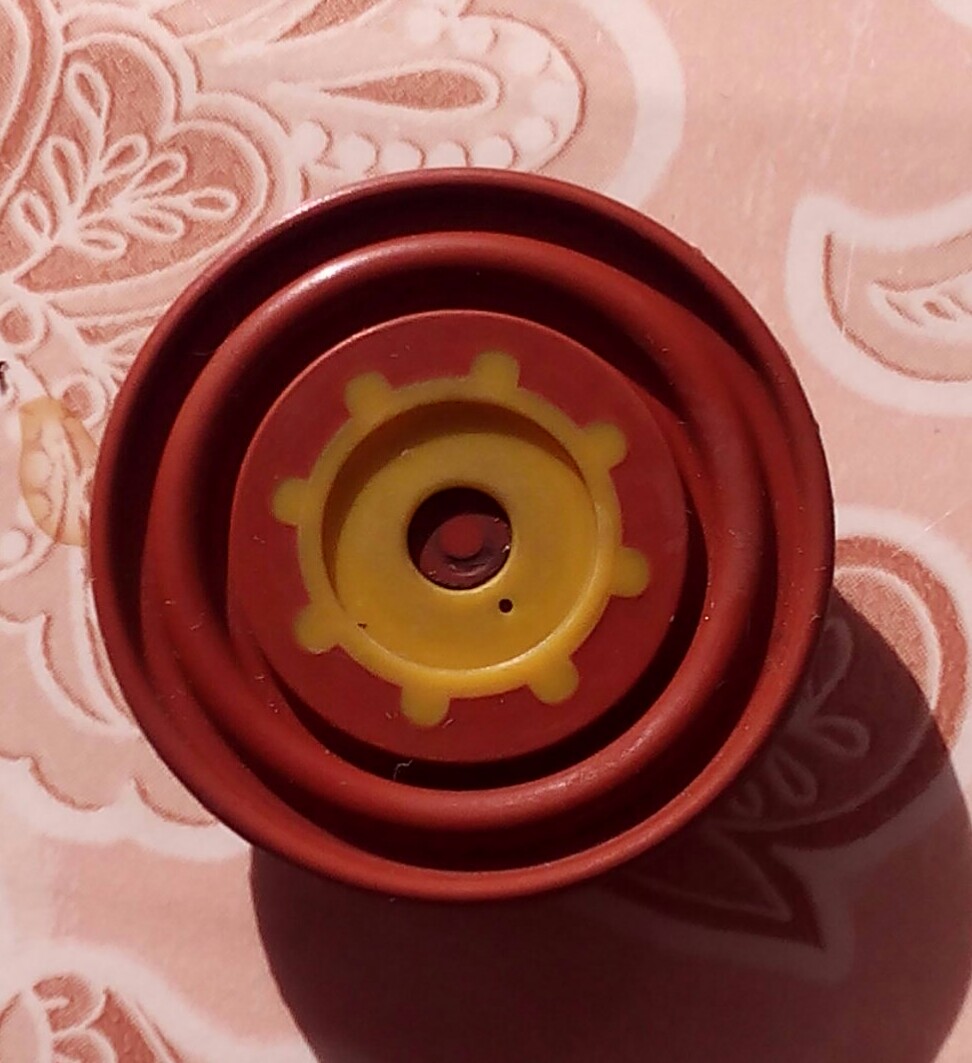

Итак, клапан открыт. В нем резиновая мембрана с клапаном посередине, пружинка и трубочка в центре крышки.
Удаляем пружину и, предварительно продув через тонкую трубку, при помощи ветоши смоченной в спирте, протираем трубочку. Проверяем мембрану на целостность и отсутствие порывов и трещин и протираем спиртом саму мембрану и клапан в её центре. Зубочисткой аккуратно "проходим" место контакта клапанка с центральной частью мембраны (практически изнутри) и хорошо продуваем.
На фото мембрана уже почищена. Грязь была. И не мало.
Изменено пользователем mergen

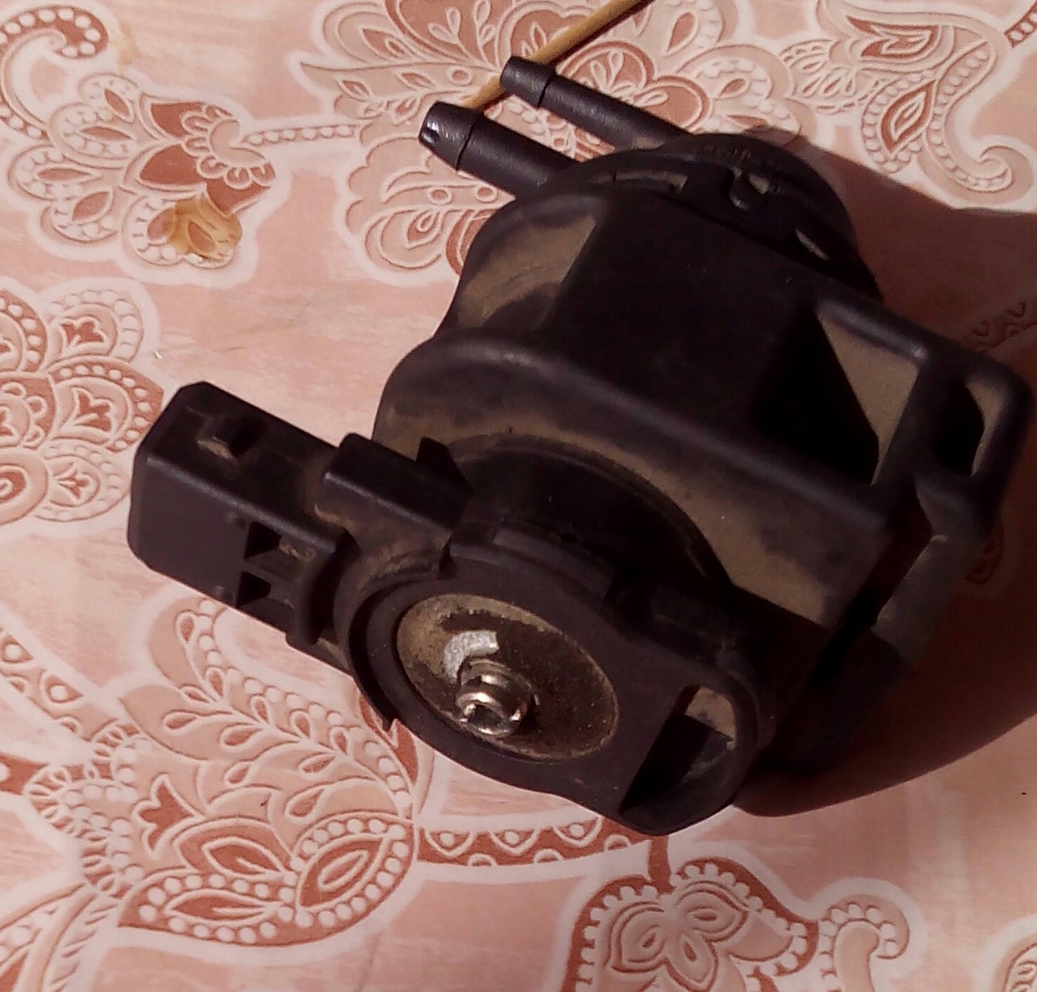

Протираем спиртом места прижатия мембраны половинками корпуса, ставим на место пружину, мембрану и собираем клапан. При "защелкивании" крышки необходимо убедиться, что мембрана не перекошена и стоит очень ровно. "Временные" пазы должны точно совпадать с приливами корпуса.
Снимаемых при помощи ножа верхнюю крышку (у меня она серая) и видим под ней регулировочный винт.
Затыкаем пальцем толстую трубку клапана и всасываем воздух через тонкую. Если воздух (вакуум) проходит, аккуратно, по четверть оборота, "закручиваем" винт до момента, когда воздух перестанет проходить. После чего просто туда сюда продуваем клапан через тонкую трубку для проверки, открыв толстую.
Собираем клапан, устанавливаем на авто и тестим. При необходимости можно дополнительно подрегулировать винтом на месте.

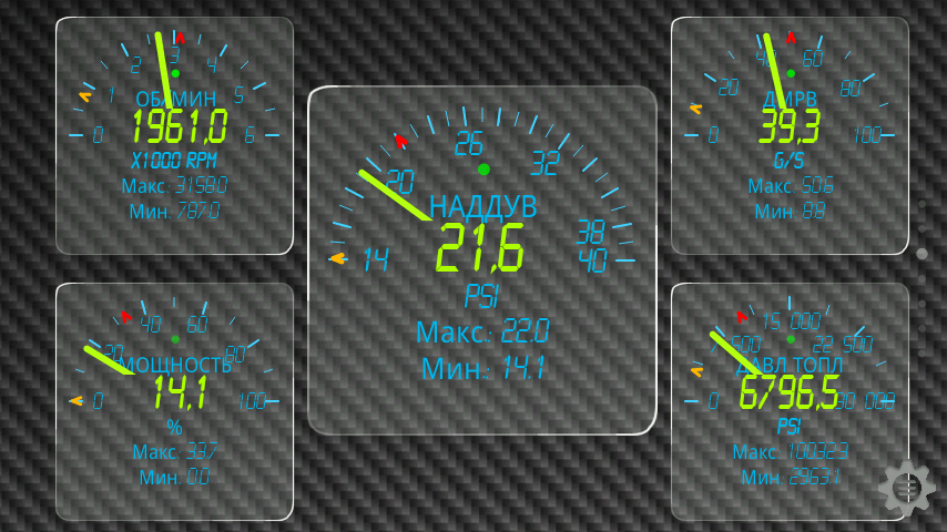

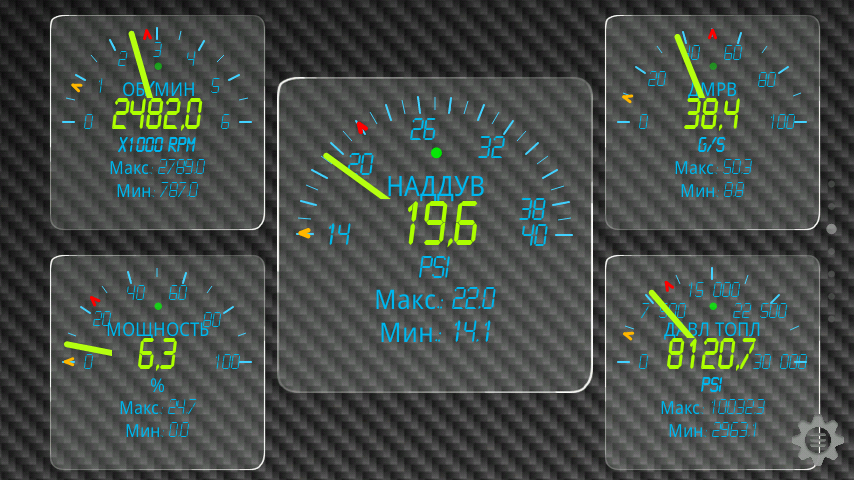

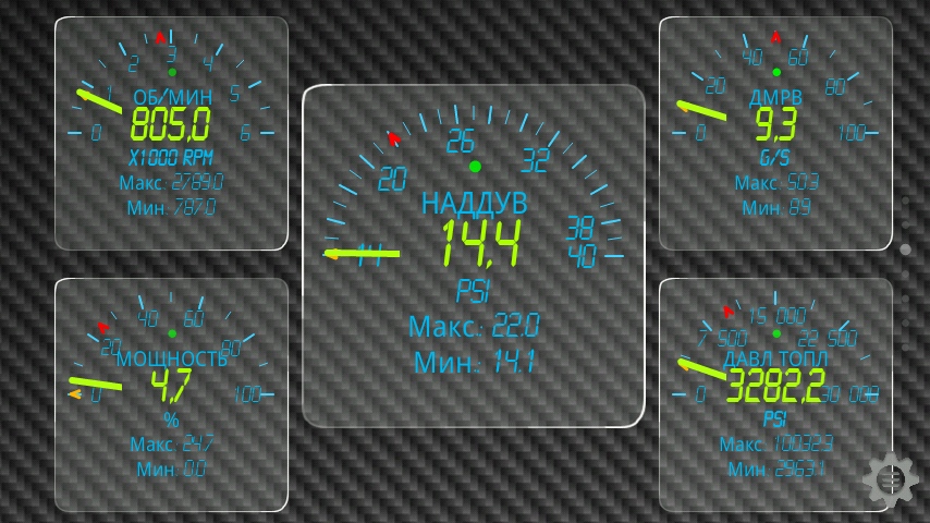

Вот что у меня получилось в результате. Двигатель на всех скринах без нагрузки. На ходу ещё не проверял. Решил сначала поделиться с вами.
На холостых.
Два скрина на повышенных оборотах.
При удержании оборотов.
В момент резкого сброса педали акселератора после достаточно плавного но быстрого набора оборотов.
Всем спасибо за внимание. Теперь прошу меня "мотивировать".
Сразу говорю, что торк в бары перевести не получилось. 14,4 psi это около (очень около) 1 bar.
Зря крутил винтик, мне после этого пришлось новый покупать, не смог нормально настроить. Правда у меня тогда торка с пидами не было
Только что, ACE83 сказал:
Я же говорю, крутили осторожно. По четверть оборота. Не более. До момента сохранения вакуума в клапане. И опять же, я сначала проверил. Вакуум не держал потому и крутил.

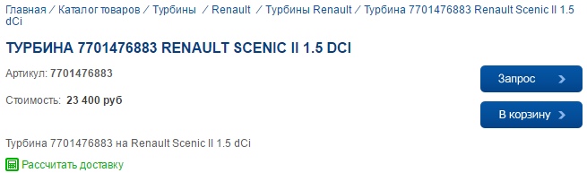

Товарищ Бульба скидывал мне сайт. http://shop.turbotime.ru/categories/scenic-ii    и ещё
 1
