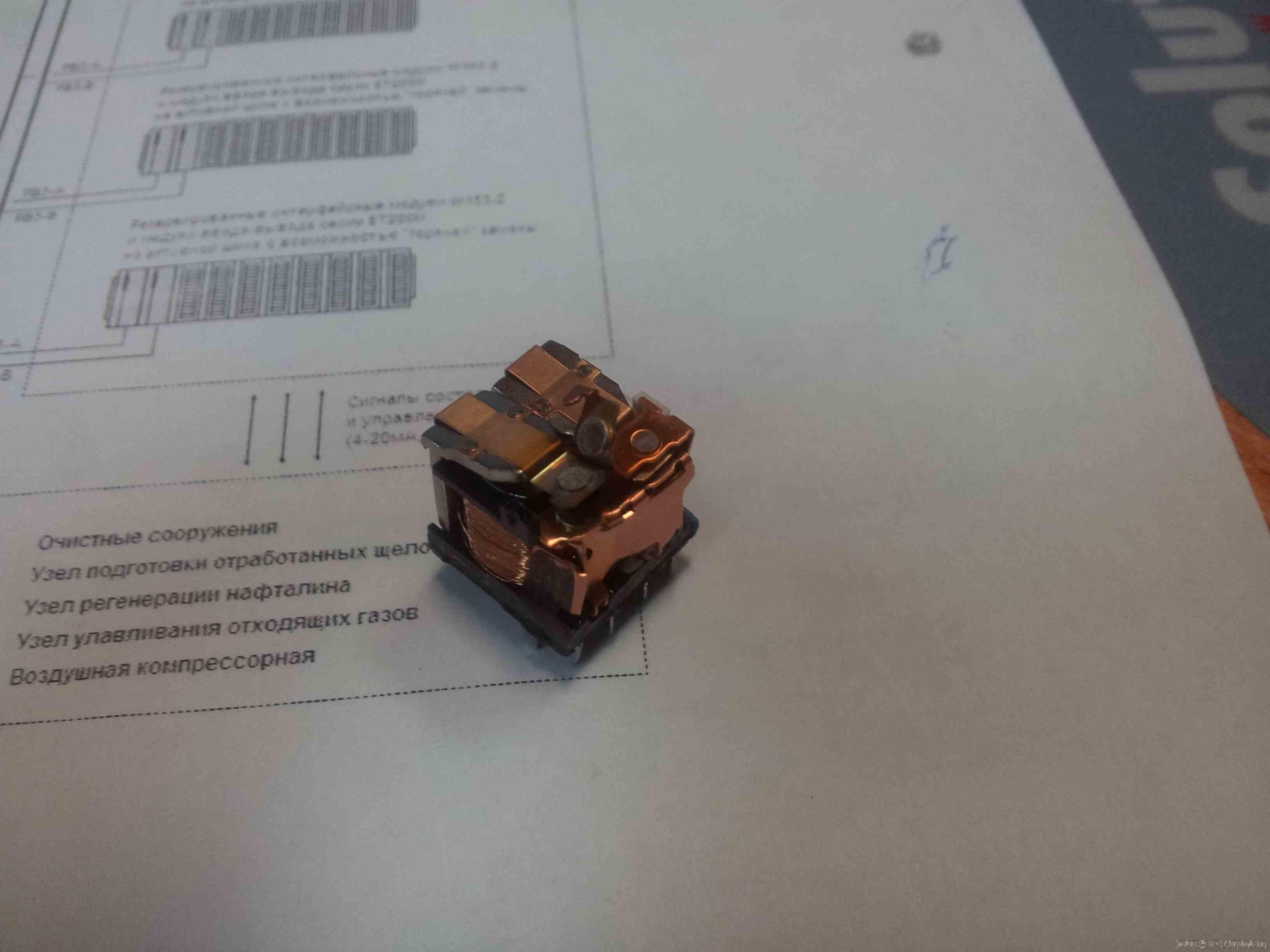

Перепаял вчера релюху на плате, ковырялся целый час, никак не поддавалась, пришлось брать активный флюс ЛТИ-120, только с ним нормально запаялась, правда потом пришлось спиртом плату промывать и покрывать Цапон лаком для защиты. Паять надо паяльником с маленьким жалом. В общем если нет опыта в паянии лучше снести ее к знакомым или договорится с каким-нибудь ремонтником например сотовых.
Релюху брал на Алиэкспресс (обратите внимание что там за доставку еще денежка, но получается это самый выгодный вариант в районе 500р)
http://ru.aliexpress.com/item/G8ND-2UK-12V...ommendVersion=1
На старой релюхе было вздутие, после вскрытия обнаружил пригоревшие контакты.
Симптомы ручника были ошибка двигателя ручника, по моему df043, причем она была не постоянная, а только с наступлением морозов как оттепель ручник начинал работать.

Шесть дней уже как работает (после перепайки реле), морозы были до -12. Пока все работает как надо.
