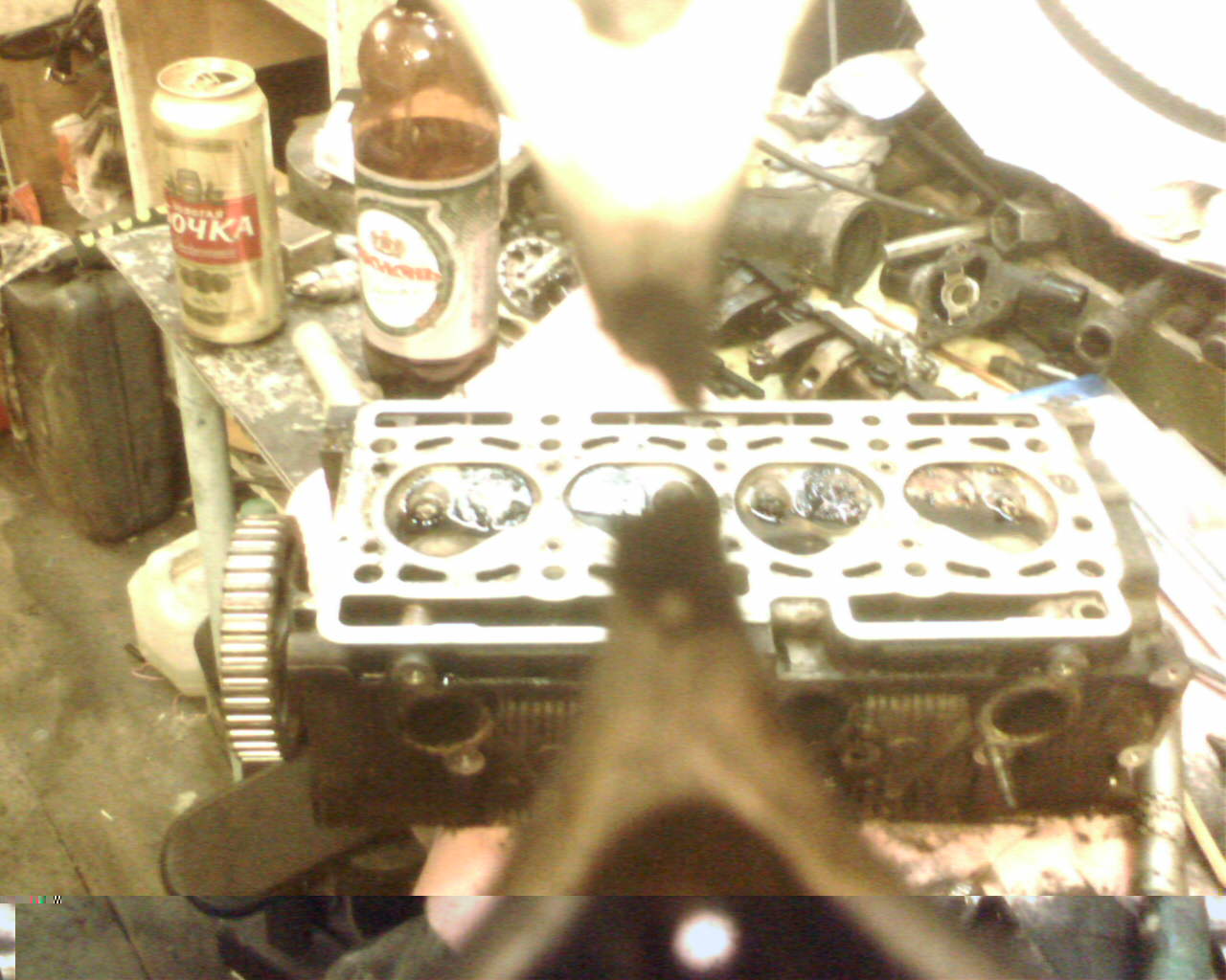

Катушку забрал поменял результат тот же.... никаких изменений. Катушка там монолит залитая компаундом тоесть их две но в одном монолитном корпусе.... пытался менять свечи ноль эфекту..... проверил все свечи на искрообразование искра есть на всех свечах и искра правильная хорошая но двигун по прежнему колбасит и не едет как надо больше 80 не прет. в гору не прет. лампочка чек инж. не горит пытался отключать оба датчика кислорода не помогло то же самое. Вынимал датчик масссового расхода воздуха заткнув дырку без результата. Отсоединял датчик темп. заборного воздуха не дало эфекта. Датчик рег холостого хода работает так как холочтые она держит хорпошие хотя когда на тапку нажимаешь обороты растут как только отпускаешь падают почти до 400 и рвыками возвращаются на исходные. Короче записался к дилерам на диагностику двигла пусть ошибки посмотрят. какая то электронная хреновина глючит а какая не понятно..... болезнь не ясной этиологнии однако...... :mosking:
Да и забыл добавить расход бенза почти не увеличился.... Изменено пользователем rg-228
Вот и выяснилась причина. После диагностики у официалов. Протестировав ДВС компом сказали что дело в свечах..... (с учетом что менял я их полтора дня назад и ничего после смены не изменилось тока свечи изгадились). Сделали замер компресии 2 и 3 цилиндны ек.... тоесть компрессия в них куда то испаряется а испарялась они то в один то в другой цилиндр проверили методом вворачивания свечи..... подробнее: Меряем компрессиб во втором горшке вворачивает свечу в третий меряем в третье вворачивает во второй результат со свечей 13 кг без свечи 4 кг... в первом и четвертом по 13 кг....
Ну наверно теперь вы и сами уже догадались что прогорела прокладка блока цилиндров.... НЕВЕРОЯТНО.... но оказывается она у меня не стальная как например у D4F.... а из какого то другого мата.... сейчас вот буду снимать голову.... ну и все вытекающие..... короче попал на бабуськи...... лан ище хоть что работу сам могу сделать а то совсем без машины бы остался.....
И ведь какая блин невезуха.... девятку не успел доделать только только кузов вытянул выровнил зазоры в дверях..... осталось только заварить отшпаклевать да покрасить.... и бац.... ломается основная лошадка...... таки что я покаместь пешеход...... пока прокладку головы не достану..... а в наличии ее как всегда нет..... вот жесть..... :ireful:

D7FG726. Сегодня поеду заказывать прокладки (они только комплектом почему то. и стоит это удовольствие 3600 :angry: ) сказали приедут только через неделю. И вечером начну разбирать двигло все почищу отскрябаю деревянным скребком остатки старой прокладки пройдусь по поверхности обезжиревателем. Да за одним проверю плотность прилегания к седлам клапанов)))) все гда хотел проверить уйдет ли за ночь из головки керосин))))
Постараюсь все отфотать и выложить если конечно батарейки для фотика куплю))))))
у меня приключения веселей будут - надо еще смотреть чтоб гильзы не сдвинулись, а то попа совсем
Так вчера и не смог снять голову. Все разобрал акуратненько осталось только головку снять а она блин крепится болтами со странной головкой в виде шестигранной звезды поход по магазинам в поисках той самой торцовой головки под звезду окончался не найдениям сего девайса..... буду искать дальше......
ну теперь ты знаеш что искать :friends:
Ага :victory:
После снятия головы подтвердилась неисправность прогорела прокладка все остальное в ажуре керосин через клапана не уходит совсем да и состояние у них почти девственное....
Ну как и обещал фота))))))):
Спасибо за фотки. Непонятно в какой все кодировке. У меня тексты нечитаемы. Так и не понял, что называется кольцом катушки. Фотки то я посмотрел. И абсолютно ничего нового для себя не увидел. Вопрос по кольцу остался.
Юникод UTF-8
Изменено пользователем Валерий Герасимов
