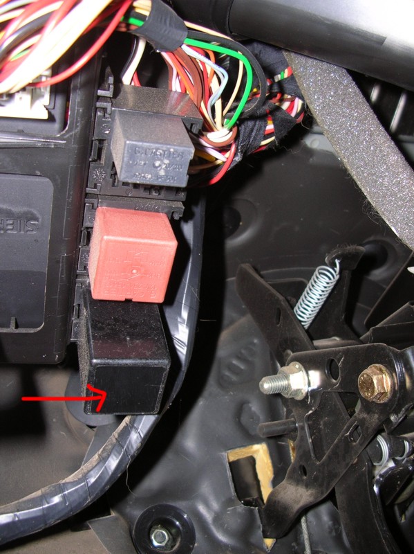

http://www.club-renault.ru/forum/index.php...si&img=2013 :hmmm: я так понимаю, что если все релюхи на месте, о омывалка фары не работает по другой причине? :sorry:
з.ы. ВОПРОС: должен ли работать омыватель фар при ВКЛЮЧЕННОМ зажигании и ближнем свете, но при ВЫКЛЮЧЕННОМ двигателе?

что-то не нашел, о чем пытался сказать:(. зато поспрашивал еще людей... сказали, что с левой стороны (где ручка открывания капота) под приборной панелью находятся какие-то датчики и надо вытащить дальний - на картинке это черный... типа после этого на омыватель фар вода не поступает, а на лобовое поступает... вы про это говорили?? вроде попробовал - вода действительно на омыватель не поступает... кто с таким сталкивался?
Ндааа :hmmm: похоже, что у всех моделей/фаз разное расположение релюх.
http://images.people.overclockers.ru/151686.jpg
Но одно эти фотки объединяет - релюха для омывателя фар БОЛЬШАЯ и ЧЁРНАЯ! :punk:
(надо будет до неё добраться).
Изменено пользователем францбульд
Сейчас проверил: при ВКЛЮЧЕННОМ зажигании и ближнем свете, но при ВЫКЛЮЧЕННОМ двигателе - правый подрулевой переключатель ваще не подаёт признаков жизни, а вот при работающем двигателе всё работает.
Не, у меня работает при заглушенном. Узкое реле поесередине - это вроде передние ПТФ у меня.
Собственно, держась руками за релюшку и включая её (подрулевым), всегда чувствуешь щелчок соленоида, если она работает.
