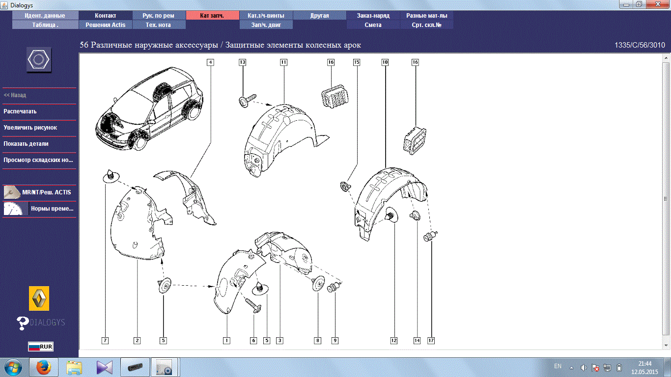

ЮлКос Опубликовано 11 Мая 2015 Опубликовано 11 Мая 2015 Я походу задолбал уже всех в этой теме..... Но вот еще фото вот это отверстие должно быть открытым? Да, оно открытое. Цитата Поделиться этим сообщением Ссылка на сообщение Ссылка на комментарий Поделиться на других сайтах Прочее

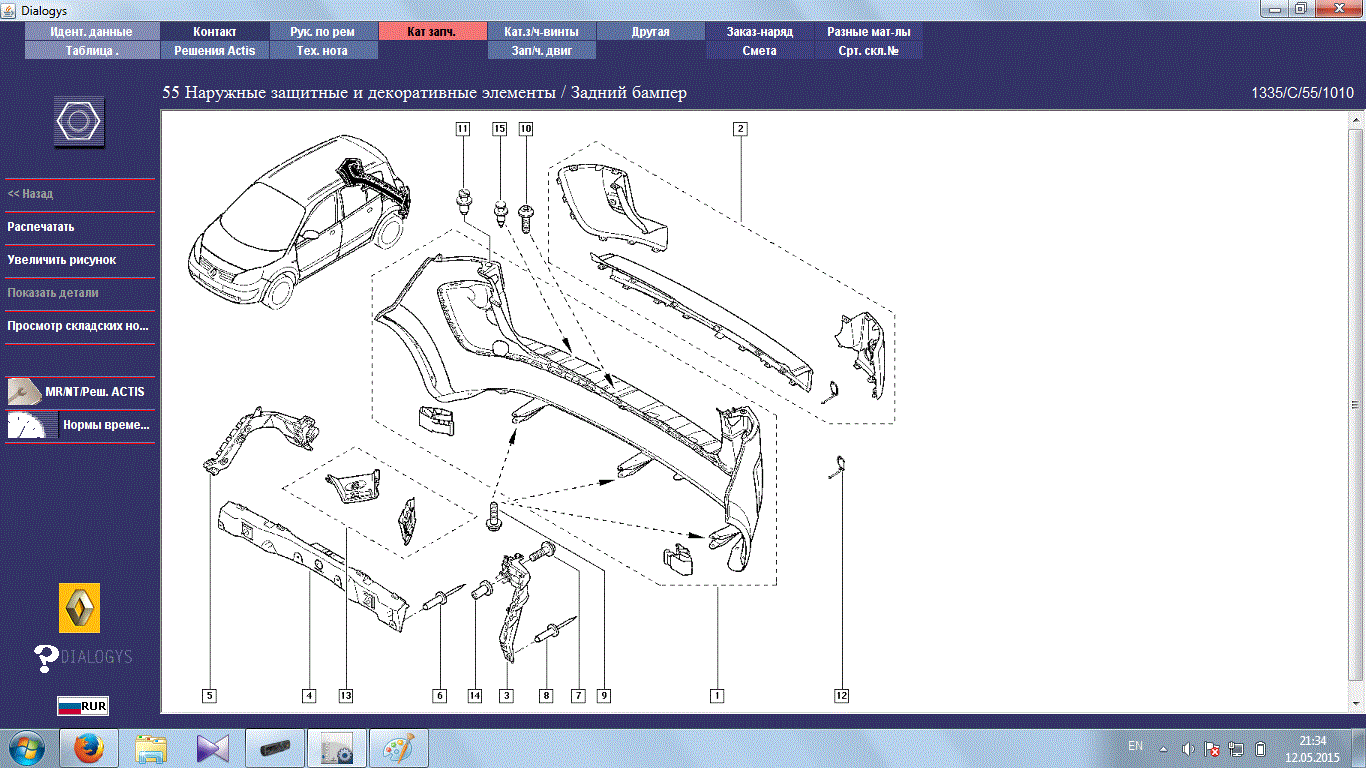

disel Опубликовано 11 Мая 2015 Опубликовано 11 Мая 2015 .будто с багажника или хз откуда тащит.Что может быть такое?род задним бампером,по углам тачки стоят 2продувочных окна.они прикрыты шторами и действуют по законам нтютона.может они не плотно закрываются.глянь Цитата Поделиться этим сообщением Ссылка на сообщение Ссылка на комментарий Поделиться на других сайтах Прочее
Александр52 Опубликовано 12 Мая 2015 Опубликовано 12 Мая 2015 (изменено) род задним бампером,по углам тачки стоят 2продувочных окна.они прикрыты шторами и действуют по законам нтютона.может они не плотно закрываются.глянь Под бампер надо заглядывать?Как они там расположены? Изменено 12 Мая 2015 пользователем Александр52 Цитата Поделиться этим сообщением Ссылка на сообщение Ссылка на комментарий Поделиться на других сайтах Прочее
disel Опубликовано 12 Мая 2015 Опубликовано 12 Мая 2015 либо бампер скидывать либо обшивку изнутри багажника. Цитата Поделиться этим сообщением Ссылка на сообщение Ссылка на комментарий Поделиться на других сайтах Прочее
ACE83 Опубликовано 12 Мая 2015 Опубликовано 12 Мая 2015 (изменено) Но вот еще фото вот это отверстие должно быть открытым? если хочешь закрыть нажми на приборке кнопочку Рециркуляции воздуха в салоне какой то умный француз придумал поставить вентилятор до салонного фильтра, а не после как в нормальных машинах Изменено 12 Мая 2015 пользователем ACE83 Цитата Поделиться этим сообщением Ссылка на сообщение Ссылка на комментарий Поделиться на других сайтах Прочее
Александр52 Опубликовано 12 Мая 2015 Опубликовано 12 Мая 2015 либо бампер скидывать либо обшивку изнутри багажника. ну я прям даже не знаю...... Будет выходной и солнечный денек заморочусь тогда)Спасибо. Цитата Поделиться этим сообщением Ссылка на сообщение Ссылка на комментарий Поделиться на других сайтах Прочее
Александр52 Опубликовано 12 Мая 2015 Опубликовано 12 Мая 2015 если хочешь закрыть нажми на приборке кнопочку Рециркуляции воздуха в салоне какой то умный француз придумал поставить вентилятор до салонного фильтра, а не после как в нормальных машинах просто когда долез и увидел его то первая мысль что части не хватает.Привык на вазах все закрыто хрен подберешься , а тут такое..... Цитата Поделиться этим сообщением Ссылка на сообщение Ссылка на комментарий Поделиться на других сайтах Прочее
Александр52 Опубликовано 12 Мая 2015 Опубликовано 12 Мая 2015 либо бампер скидывать либо обшивку изнутри багажника. Где они хоть примерно тыкни мне. Цитата Поделиться этим сообщением Ссылка на сообщение Ссылка на комментарий Поделиться на других сайтах Прочее
Александр52 Опубликовано 12 Мая 2015 Опубликовано 12 Мая 2015 Или вот тут . 16 это они??? Цитата Поделиться этим сообщением Ссылка на сообщение Ссылка на комментарий Поделиться на других сайтах Прочее
ACE83 Опубликовано 13 Мая 2015 Опубликовано 13 Мая 2015 Или вот тут . 16 это они??? да Цитата Поделиться этим сообщением Ссылка на сообщение Ссылка на комментарий Поделиться на других сайтах Прочее
disel Опубликовано 13 Мая 2015 Опубликовано 13 Мая 2015 16 это они верно.можно аккуратно их снять промыть продуть сами шторочки ,а обратно посадить акуратно на герметик.все будет как надо. Цитата Поделиться этим сообщением Ссылка на сообщение Ссылка на комментарий Поделиться на других сайтах Прочее
Александр52 Опубликовано 13 Мая 2015 Опубликовано 13 Мая 2015 (изменено) верно.можно аккуратно их снять промыть продуть сами шторочки ,а обратно посадить акуратно на герметик.все будет как надо. Больно много слова "аккуратно".Как подлезть все равно. Сегодня менял лампоку габаритов,отключился ближний свет прям мистика...... а шлейф от ксерокса или принтера подойдет ведь да?! Изменено 13 Мая 2015 пользователем Александр52 Цитата Поделиться этим сообщением Ссылка на сообщение Ссылка на комментарий Поделиться на других сайтах Прочее
