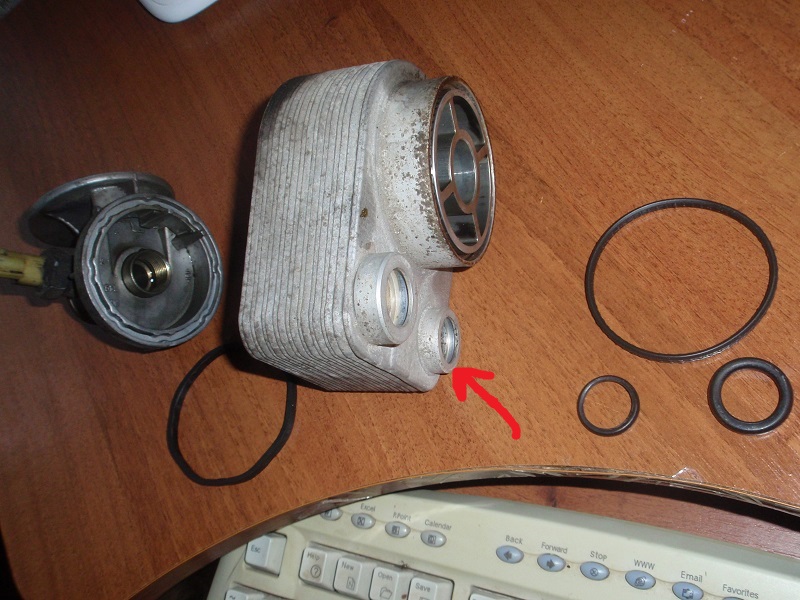

СКФ Опубликовано 19 Января 2017 Опубликовано 19 Января 2017 1 час назад, ACE83 сказал: кольца охладитель-крепление фильтра 7701473629 маслоохлодитель- блок цилиндров 7701475118 Как я понял, к фильтру отдельно идёт одно кольцо, к маслоохладителю три ( одно большое, два поменьше) Цитата Поделиться этим сообщением Ссылка на сообщение Ссылка на комментарий Поделиться на других сайтах Прочее
ACE83 Опубликовано 19 Января 2017 Опубликовано 19 Января 2017 (изменено) и там и там по три кольца шибко дорого за три кольца охладитель -блок выходит может там лучше на герметик, насколько я помню там реально на герметик по внешнему контуру резинки зафигачить а охладитель - фильтр тут без вариантов надо резинки брать, я их у себя тоже менял Изменено 19 Января 2017 пользователем ACE83 Цитата Поделиться этим сообщением Ссылка на сообщение Ссылка на комментарий Поделиться на других сайтах Прочее

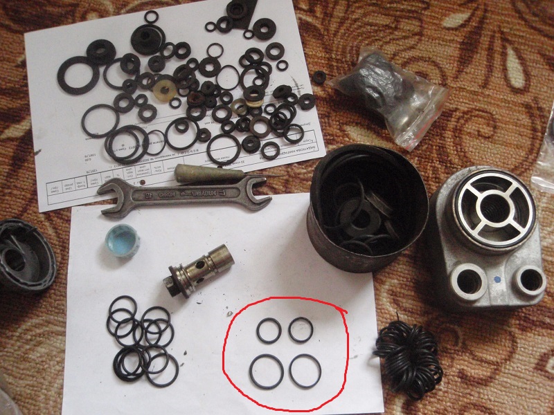

СКФ Опубликовано 19 Января 2017 Опубликовано 19 Января 2017 3 минуты назад, ACE83 сказал: и там и там по три кольца шибко дорого за три кольца охладитель -блок выходит может там лучше на герметик, насколько я помню там реально на герметик по внешнему контуру резинки зафигачить а охладитель - фильтр тут без вариантов надо резинки брать, я их у себя тоже менял Тоже сначала думал на герметик, резинки ещё мягкие, но пока не могу решиться. А как же и там и там три кольца. Их же всего четыре? Цитата Поделиться этим сообщением Ссылка на сообщение Ссылка на комментарий Поделиться на других сайтах Прочее
sfim Опубликовано 19 Января 2017 Опубликовано 19 Января 2017 не по всем старым номерам выдаются аналоги. По некоторым тупо пишется «не поставляется»... Цитата Поделиться этим сообщением Ссылка на сообщение Ссылка на комментарий Поделиться на других сайтах Прочее
СКФ Опубликовано 19 Января 2017 Опубликовано 19 Января 2017 Вот четыре кольца. Цитата Поделиться этим сообщением Ссылка на сообщение Ссылка на комментарий Поделиться на других сайтах Прочее
ACE83 Опубликовано 19 Января 2017 Опубликовано 19 Января 2017 там еще кольца на болте которым кронштейн фильтра прикручивается который слева на фото. Вытащите из него болт и увидите на нем две резинки Где у вас кстати и что текло? Цитата Поделиться этим сообщением Ссылка на сообщение Ссылка на комментарий Поделиться на других сайтах Прочее
СКФ Опубликовано 19 Января 2017 Опубликовано 19 Января 2017 5 минут назад, ACE83 сказал: там еще кольца на болте которым кронштейн фильтра прикручивается который слева на фото. Вытащите из него болт и увидите на нем две резинки Где у вас кстати и что текло? Думаю, что отсюда. Там плохо видно. Те два кольца, которые к болту я не заметил когда снимал, надо найти. Рутрекер (https://rutracker.ru/tracker.php?max=1&to=1&nm=+Dialogys#results) выдаёт только Dialogys 4.38 [Multi + RUS] , может я не на тот сайт попал? 1 час назад, ACE83 сказал: кольца охладитель-крепление фильтра 7701473629 маслоохлодитель- блок цилиндров 7701475118 Не буду наверное пробовать колхозить, на exist такие цены за всё больше 4.000, не пойдёт, тогда буду заказывать. Цитата Поделиться этим сообщением Ссылка на сообщение Ссылка на комментарий Поделиться на других сайтах Прочее
ACE83 Опубликовано 19 Января 2017 Опубликовано 19 Января 2017 49 минут назад, СКФ сказал: Не буду наверное пробовать колхозить, на exist такие цены за всё больше 4.000, не пойдёт, тогда буду заказывать. Первый номер выдает за 750р его надо обязательно менять, а то будет масло подкапывать. А по поводу второго за 3500р это жесть какаято, я в свое время охладитель на герметик поставил уже 2,5 года все нормально. Тут главное не переусердствовать слегка по внешнему краю резинки его нанести, чтобы внутрь не попало Цитата Поделиться этим сообщением Ссылка на сообщение Ссылка на комментарий Поделиться на других сайтах Прочее

СКФ Опубликовано 19 Января 2017 Опубликовано 19 Января 2017 Вот кое какие кольца подобрал, проверил в бензине, чтобы были маслостойкие, попробую, может будет держать. 3 минуты назад, sfim сказал: Ты в тему «FAQ» заходил? Да, там в самом низу три ссылки, не одна у меня не открывается. Цитата Поделиться этим сообщением Ссылка на сообщение Ссылка на комментарий Поделиться на других сайтах Прочее
