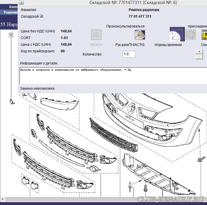

помогите пожалуйста с номерами заглушек бампера под буксировочный крюк
скачал каталог, заказал по нему а он совсем другой (номер 7701477311) еще несколько мелочей заказал по тому же каталогу-все подошло
фото на всякий..
фото на всякий..
Вроде все сходится № 6 на рисунке 7701477311 post-32842-1419777396_thumb.jpg У тебя фаза 1 или 2-я? VIN давай гляну в диалоджисе
форма другая и по размерам больше, а на моей вроде и перед и зад одинаковые заглушки
