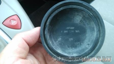

Нужна резиновая заглушка на переднюю фору, новая в салоне будет стоить 2150 руб+ месяц ждать, поэтому подумал о разборке.
И ещё подскажите пожалуйста, когда пылесосил машину после покупки нашел две резиновых заглушки, откуда они ?
Изменено пользователем SF400

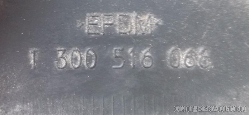

...нашел две резиновых заглушки, откуда они ?
Как они выглядят?
Как они выглядят?
Фото не достаточно ?
Круглые резиновые, с обратной стороны три одинаковых выступа. Если нужно фото обратной стороны могу сходить в машину сфоткать с другой стороны, я думал что номера на них достаточно.
SF400,
По размеру похожи на те, которыми дырка в фаре закрывается, когда лампы менять лазаешь.Без них потеть будет фара, а ставится по моему не очень легко в ограниченном пространстве ,поэтому в салон и бросили...
Изменено пользователем Темь)ч
Увы, но это не те. На выходных менял лампы ближнего света, перегорела правая, купил две Osram H 7 и начитавшись всяких ужасов про сложности с заменой, поменял правую за 25 минут, левую за 5 минут:) вот тут я обнаружил что на одной из фар нет резиновой заглушки. А те заглушки что я писал выше + фото не подходят туда ни как, т.к. я их сравнил с той что стоит на передней фаре. Они меньше в диаметре заглушки от передней фары.
Лежит у меня такая заглушка. Думал выбросил, но разбирая недавно гараж - нашел
Такая что на фото, или от передней фары ?
ВАЗ Калина Заглушка фары ( 50 руб.) знакомый ставил на Меган-2 2008 г.в.

От Калины заглушка на фару подходит на Гранд Сциник 2, спасибо за подсказку. цена вопроса 80 руб :)
