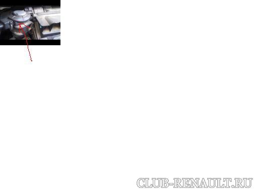

Наверно клапан управления турбиной.
Фото покажи,конкретней скажут.
Вот прикрепил файл, там стрелочкой укзана эта штука
есс!формат кончно не айс,но вроде клапан управления давлением наддува
Прошу прощения за формат, картинку в нете нашел. А должен ли этот клапан после остановки двигателя стравливать воздух? При открытом капоте слышно как воздух пропускает, где-то минут пять.
У себя не слышал,может совпало так что травит колесо,а показалось что клапан...
да нет, звук именно от этого клапана, колеса в норме
