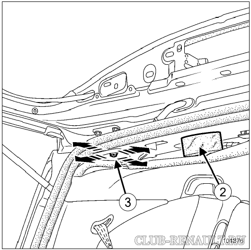

Ursus_dp Опубликовано 1 Ноября 2013 Опубликовано 1 Ноября 2013 Господа может кто знает есть ли возможность регулировки задней двери? Я имею ввиду подать её чуть вперёд. А то обратил внимание что она у меня милиметров на 5 может и больше не совпадает с задком. Цитата Поделиться этим сообщением Ссылка на сообщение Ссылка на комментарий Поделиться на других сайтах Прочее
BORGORD Опубликовано 2 Ноября 2013 Опубликовано 2 Ноября 2013 Господа может кто знает есть ли возможность регулировки задней двери? Я имею ввиду подать её чуть вперёд. А то обратил внимание что она у меня милиметров на 5 может и больше не совпадает с задком. снизу снимешь пластик накладку и торексом ,ослабив,подвинешь скобу как нужно,а вот сверху есть крепежи , но регулируються ли они не знаю(должны) Цитата Поделиться этим сообщением Ссылка на сообщение Ссылка на комментарий Поделиться на других сайтах Прочее
Ursus_dp Опубликовано 2 Ноября 2013 Опубликовано 2 Ноября 2013 снизу снимешь пластик накладку и торексом ,ослабив,подвинешь скобу как нужно,а вот сверху есть крепежи , но регулируються ли они не знаю(должны) Про регулировку снизу я знаю. Пробовал регулировать-без толку. Я про верхнее крепление спрашиваю. В диалоджисе вроде на рисунке показано что можно регулировать. Но может кто то делал и может подсказать. Цитата Поделиться этим сообщением Ссылка на сообщение Ссылка на комментарий Поделиться на других сайтах Прочее

ЮлКос Опубликовано 2 Ноября 2013 Опубликовано 2 Ноября 2013 Господа может кто знает есть ли возможность регулировки задней двери? Я имею ввиду подать её чуть вперёд. А то обратил внимание что она у меня милиметров на 5 может и больше не совпадает с задком. Верхние петли регулируют дверь, в любую плоскость. Проверено и довольно сильного изменения можно добиться. Цитата Поделиться этим сообщением Ссылка на сообщение Ссылка на комментарий Поделиться на других сайтах Прочее
