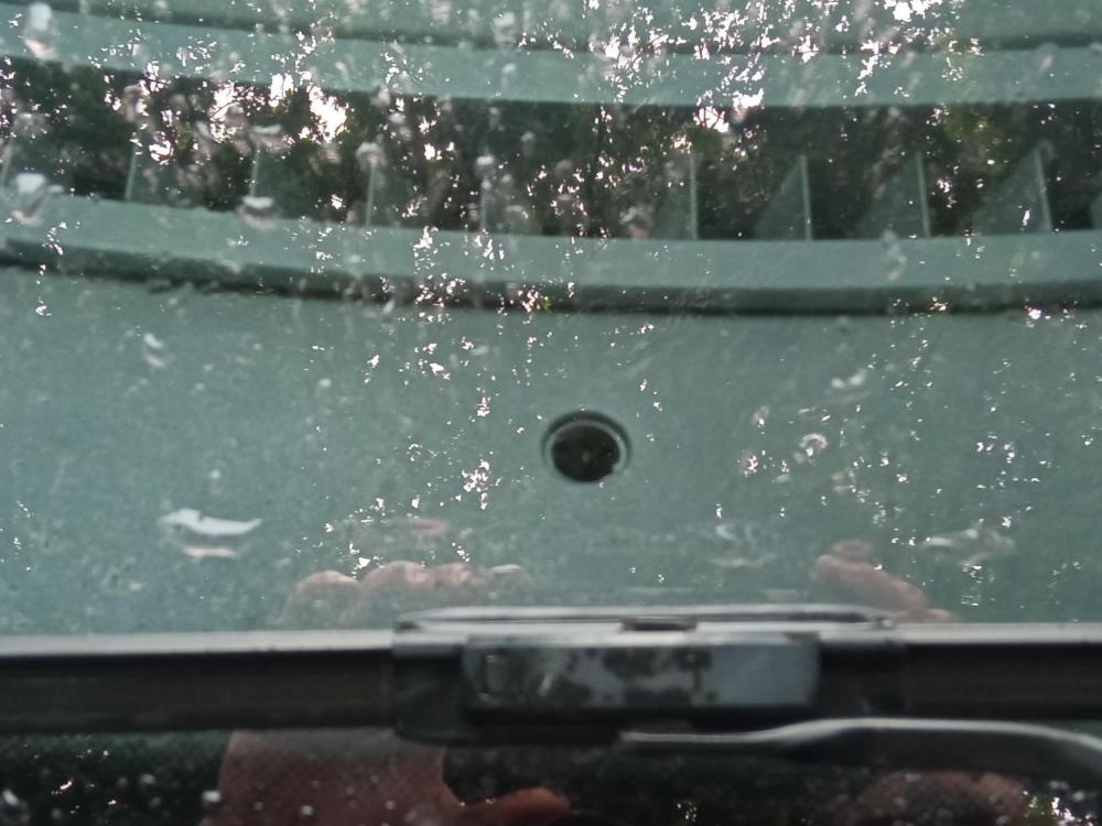

Обычно устанавливаются под лобовик по центру торпеды.
Просто не могу сообразить где еще может использоваться фотоэлемент.
На всякий случай проверь, он или нет. Включи автовключение фар и попробуй это осветить и затемнить. Будут фары включаться/выключаться или нет.
Спасибо! Значит это датчик какой то "солнечной активности" и для чего он?  Блин как он вниз то вывалился, может до меня торпеду перетряхивали?...

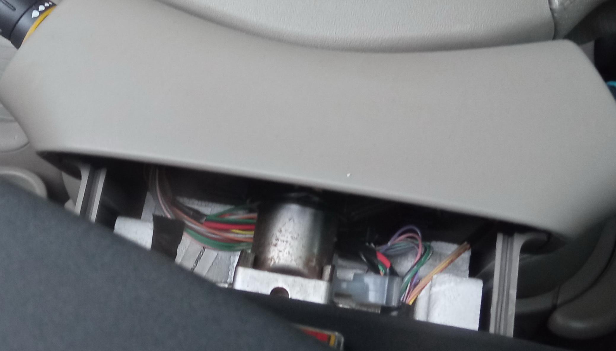

И еще вопрос, у меня нет накладки над рулевой колонкой, если руль на себя вытянуть. Она там должна быть?
Изменено пользователем takanya
Там не некладка а подпружиненный кожух. Скорее всего его до тебя посчитали лишней деталью.
И это подтверждает твое предположение про торпеду.
тыц
Спасибо) На экзисте нет ее, наверное только на разборках искать.
А для чего все таки этот датчик освещенности, если не для фар?
Ты тему читал?
Для климата.
Жмякал)) Я немного в другой стране))). Ладно, главное знаю что искать. А по поводу датчика, так климат вроде работает. Да и зачем ему знать уровень освещенности?

Ну наверное для распределения потоков воздуха.

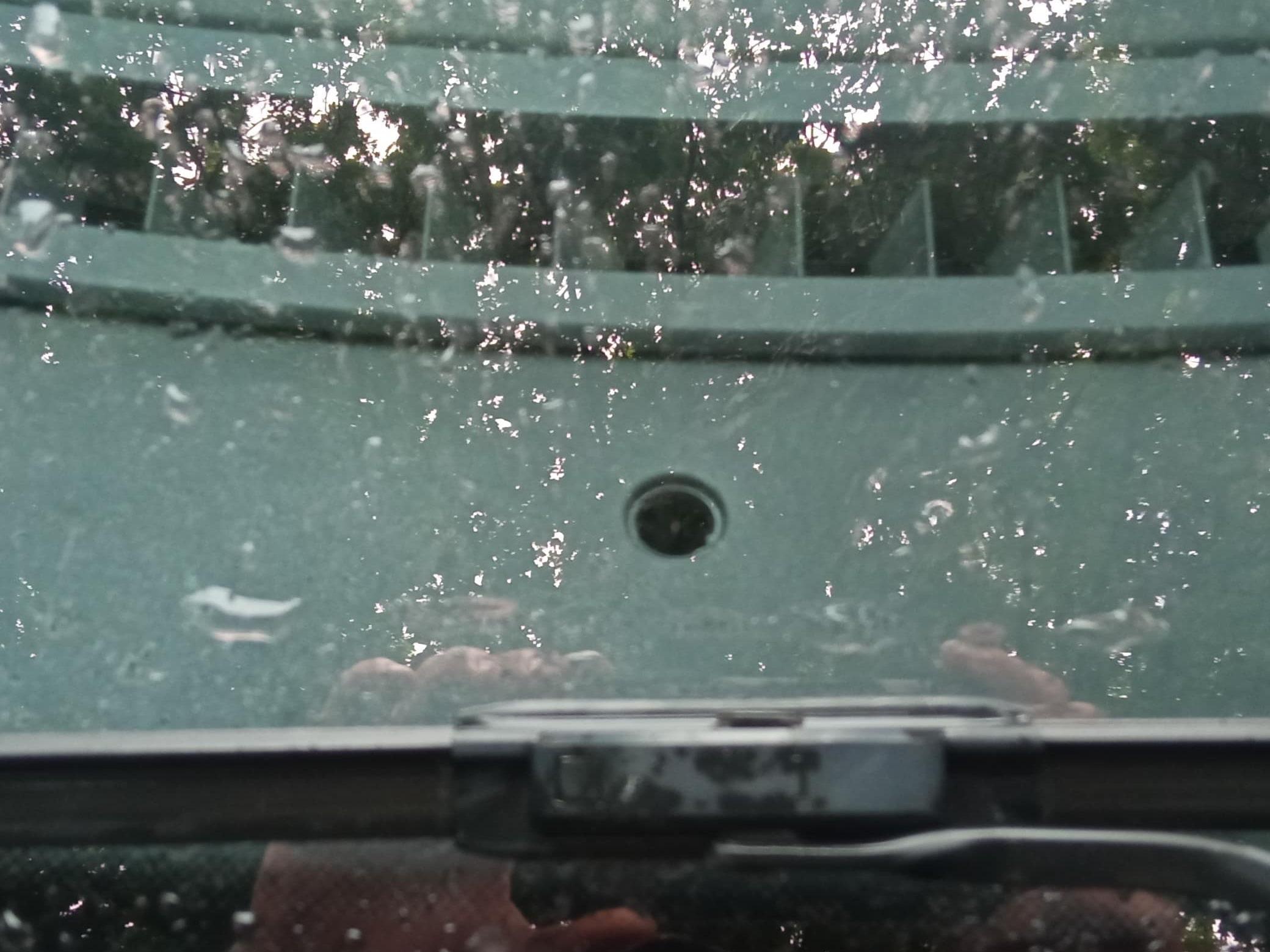

Да, вот оно, место это самое.
На датчике колпачек защитный должен быть? Вроде как датчик сам вниз выпасть не мог, он наверх вынимается. Могли его специально не ставить? Специально в темное место запихнули? Как понять? Климат работает.
ПС Сразу после покупки ездил к официалам ,чтобы язык с немецкого на англ поменять. Сказали что ошибок по датчикам никаких нет, были 2 старые неактивные на датчик уличной температуры и подрулевые переключатели.
Где-то на просторах инета видел пару фоток Мегана с сим девайсом без колпачка. Прямо как на твоем фото.
У меня тоже без колпачка, теперь хоть знать буду. Как его выковырнуть, чтоб не сломать? Отвечает за обдув при работе климата. Отсюда и ошибка в блоке кондиционера по этому датчику.
