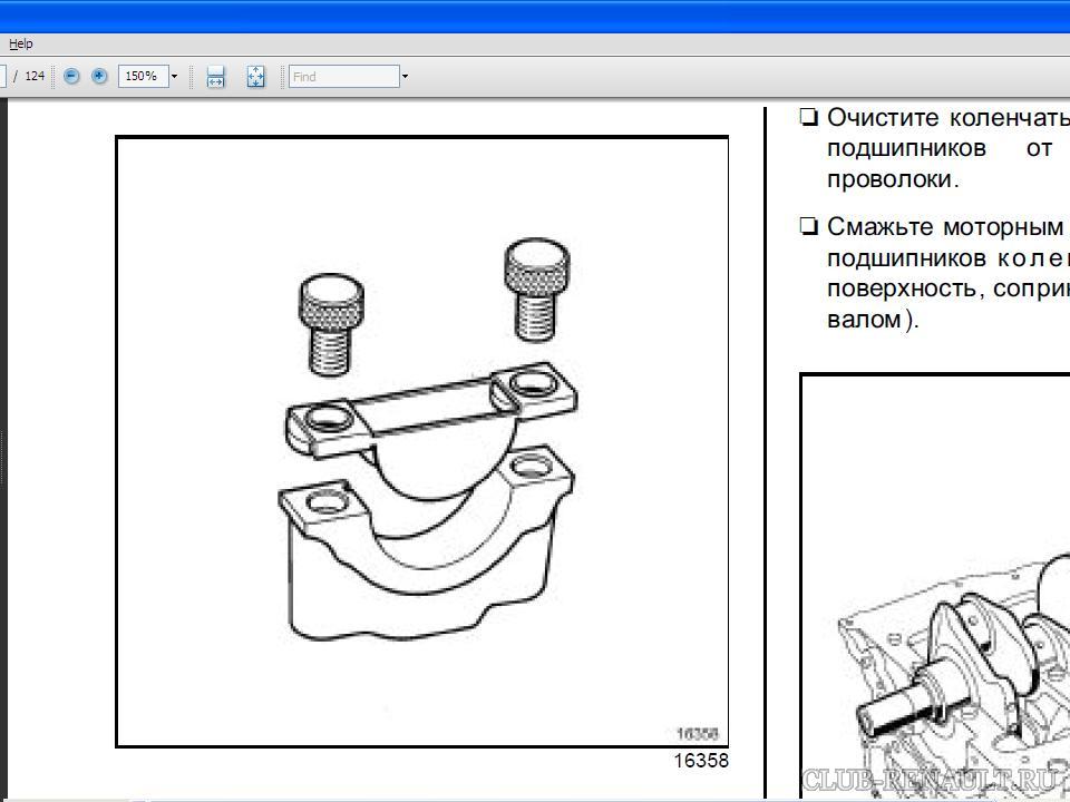

Вопрос: тоже собрался менять вкладыши (к9к 734), все уже куплено, но читая документацию в необходимых приспособлениях нашел Mot.1920 - Приспособление для установки вкладышей шатунных подшипников.
Если честно, вкладыши сам никогда не менял, но присутствовал при похожем ремонте не одного двигателя, там не пользовались подобными приспособлениями.
Собственно вопрос: это приспособление действительно нужно или вполне можно и без него обойтись?
У самого, вроде как руки из правильного места растут, да и своим рукам я больше доверяю, чем чужим, но если без приспособы никак, придется отдавать в чужиеруки машинку.
Просто эти вкладыши прилично Уже и этим приспособлением производится центровка вкладыша (быстро и точно) , канавки и "замки" отсутствуют.
Не совсем понял, что Вы этим хотели сказать. Ту часть, которую не понял - выделил.
уже, в смысле менее широкие, узкие.

я сам менял-не надо ни какого приспособления, вставляешь вкладыш пальцами, чпок и он на месте
Так в комплекте 8 вкладышей, широкие - верхние, узкие - нижние.
Получается, верхние нормально встанут, а нижние еще надо отцентровать?

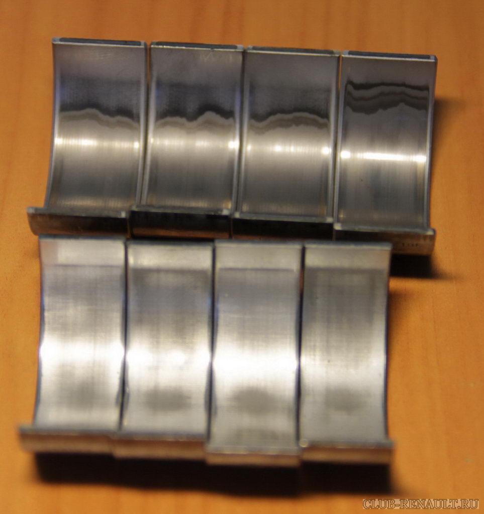

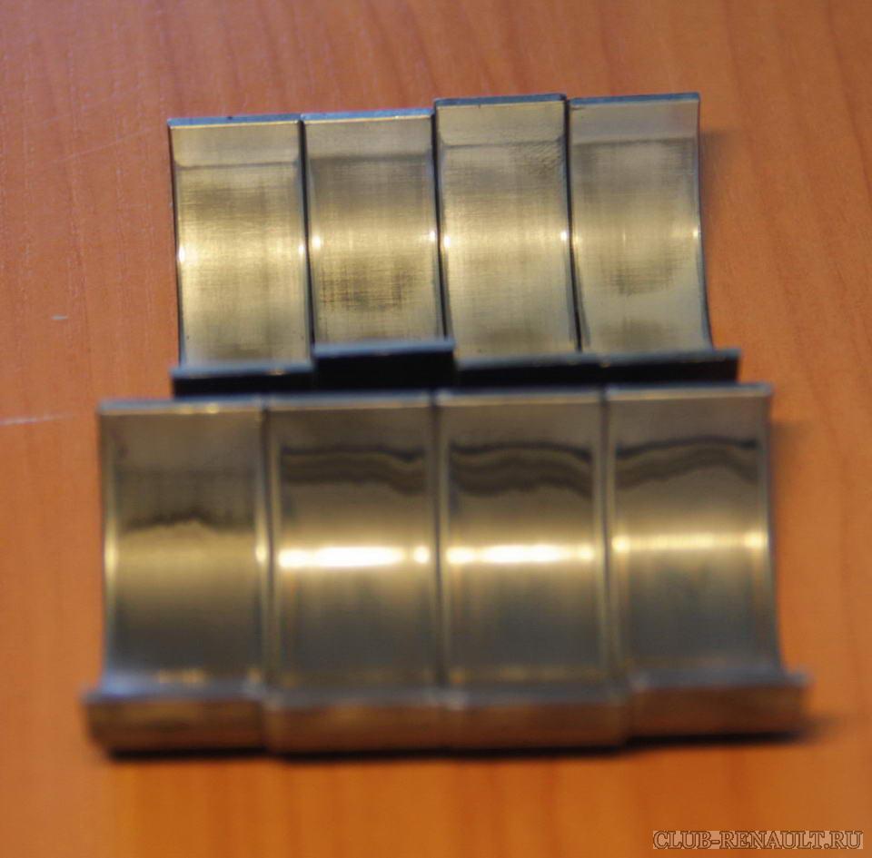

Вот и моя очередь наступила. На прошлой неделе заменил вкладыши.
Судя по состоянию, они бы еще отходили, но недолго, местами медь виднеется.
Что интересно, верхние сильнее сношены, чем нижние. А я так понял из предыдущих сообщений, что сильнее обычно снашиваются именно нижние.
да-да статистика говорит про сильный износ вернего вкладыша,он более нагруженный,факт! проверено на своей машинке. Изменено пользователем djek
Логично по ним вся мощь взрыва давит

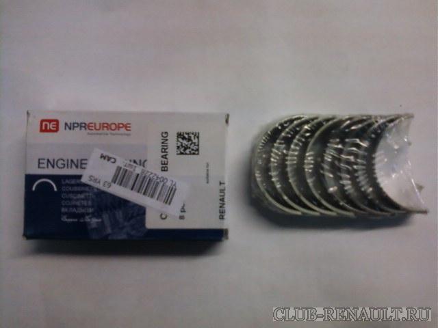

В порядке инфы.
Как выглядят вместе с упаковкой новые вкладыши на торце коробки код.
