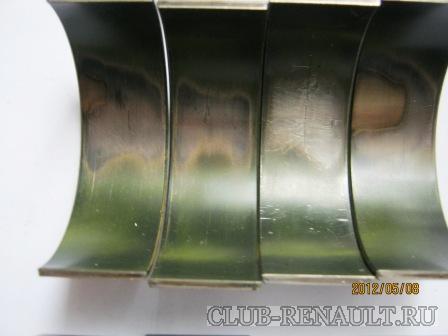

вот нашел как добавить фото ))
а вот и мои вкладыши :blush2:

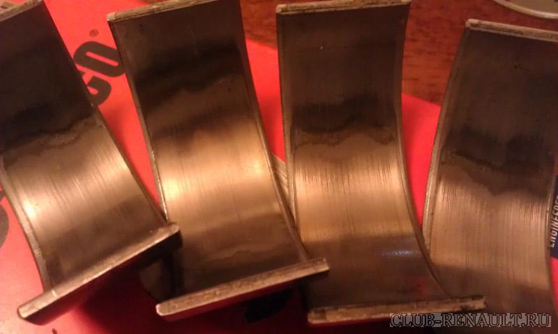

вот мои верхние вкладыши, нижние почти идеальные, менял сам 1,9 dci 192550км
опиши свою машину какого она года ??
и ты первый хозяин машины ??
А какие вкладыши ставили?

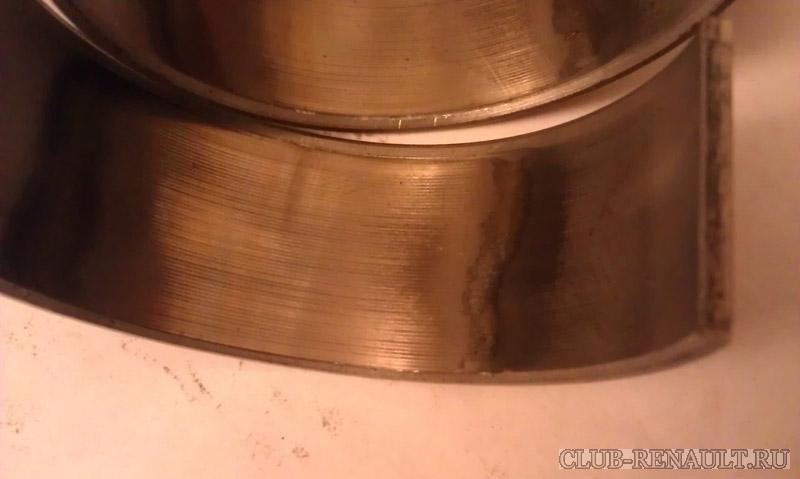

Сегодня заменил вкладыши, оказались вполне в приличном состоянии - дизель 1,5, 2007 год, пробег около 150 тыс. км, межсервисный интервал 30 тыс.км, - а главное - на душе стало спокойней. :D
Вот и я осуществил замену вкладышей для профилактики. Поменяли с моими деталями за 5000 здесь:
Запчасти+масло мое, а делал вот здесь
Стало спокойнее на душе. Как будто тише стала работать холодная. Не знаю, сколько еще проходили бы:
Ну ,если только спокойней. а так не какого криминала нет. ездила бы ещё тысяч сто.

не очень хорошо видно на фото,но похоже что вкладыши уже "поплыли" и работали бы ещё не очень долго.
Да вроде не протёртые, за 180 ткм поплыли, дык еще 90 ткм точно пройдут.
Или я ошибаюсь ?
Или я ошибаюсь ?
это должно буть виднее Lars,в живую.Но обычно,когда верхний слой слизывается,потом процесс идёт гораздо интенсивнее.
http://i018.radikal.ru/1202/73/0269de2b9814.jpg если смотреть на это в реале,то в тех местах где "дырки" верхний слой только-только стал сползать,а остальное тело вкладыша "как новое" :mosking:
