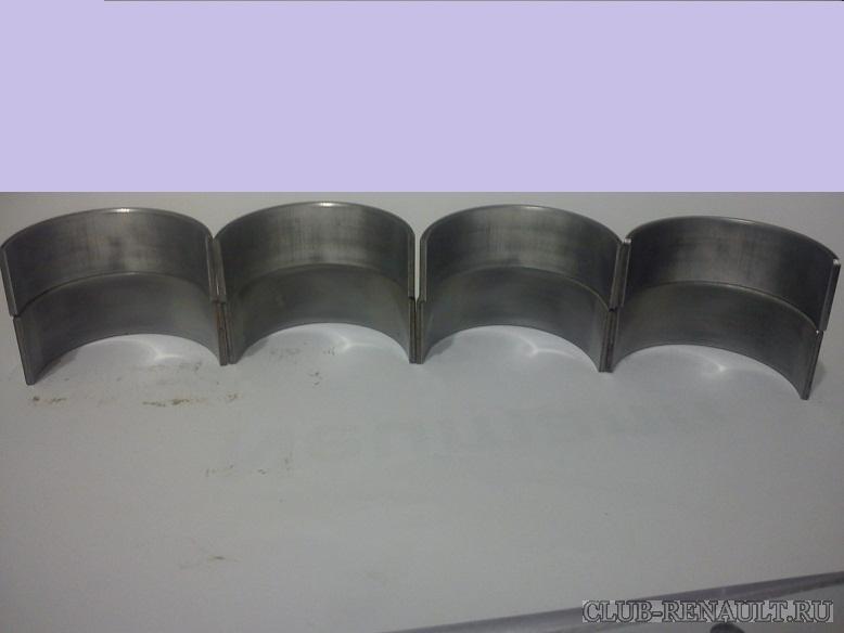

mikola_by Опубликовано 25 Апреля 2012 Опубликовано 25 Апреля 2012 Поменял вкладыши на F9Q 812 пробег под 300 тыс. Мастер показал и объяснил, что мои стояли родные с завода, но их на одном из цилиндров хватило бы до следующей замены масла, видны были медные пятна (8-10 тыс.). Какие вкладыши ставились - не знаю, но следующая проверка через 40 тысяч км. Цитата Поделиться этим сообщением Ссылка на сообщение Ссылка на комментарий Поделиться на других сайтах Прочее
пилотяга Опубликовано 25 Апреля 2012 Опубликовано 25 Апреля 2012 (изменено) Поменял вкладыши на F9Q 812 пробег под 300 тыс. Мастер показал и объяснил, что мои стояли родные с завода, но их на одном из цилиндров хватило бы до следующей замены масла, видны были медные пятна (8-10 тыс.). Какие вкладыши ставились - не знаю, но следующая проверка через 40 тысяч км. Себе такие поставил. Изменено 25 Апреля 2012 пользователем пилотяга Цитата Поделиться этим сообщением Ссылка на сообщение Ссылка на комментарий Поделиться на других сайтах Прочее
kite0941 Опубликовано 25 Апреля 2012 Опубликовано 25 Апреля 2012 Вам уже правильно ответили, добавлю только почему широкие вверх, приминимо для всех типов автомобилей - нагрузка на верхние вкладыши в разы больше, нежеле чем на нижние. Исключение - оппозитники... Цитата Поделиться этим сообщением Ссылка на сообщение Ссылка на комментарий Поделиться на других сайтах Прочее
