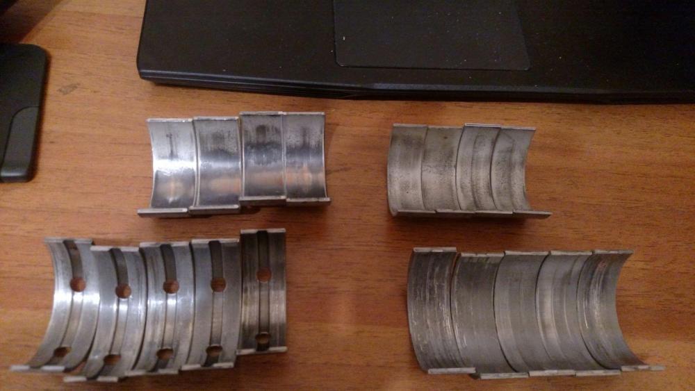

Sanych1981 Опубликовано 19 Августа 2017 Опубликовано 19 Августа 2017 Отпишусь для статистики. Провернуло вкладыш. Мотор 724 (86 л.с.). Вкладыши были поменяны, после этого проехал около 150 тыс. Масло менялось через 10 тыс. км, эльф 5-40. Хрен знает че такое. Цитата Поделиться этим сообщением Ссылка на сообщение Ссылка на комментарий Поделиться на других сайтах Прочее

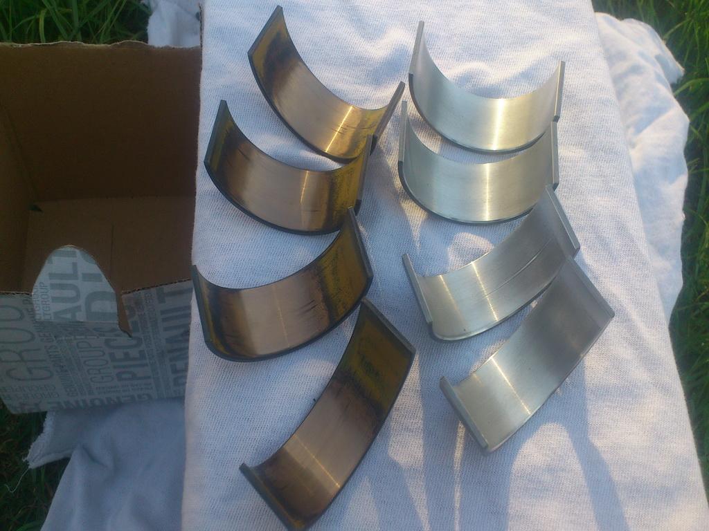

IlyaRB Опубликовано 8 Мая 2018 Опубликовано 8 Мая 2018 Заменил-таки и свои. Пробег 252000. Двигатель 836, 110PS. Вытерты в медь. Значит вопрос вкладышей имеет место быть.Новые поставил оригинал 121508910R. Цитата Поделиться этим сообщением Ссылка на сообщение Ссылка на комментарий Поделиться на других сайтах Прочее

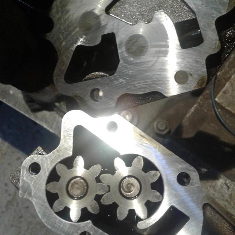

Александр___ Опубликовано 24 Марта 2019 Опубликовано 24 Марта 2019 (изменено) Теория хорошо конечно, но есть практика. Так как не менял маслонасос 80 тыс назад когда первый раз менял вкладыши, то все-таки решил поменять вкладыши и насос сейчас, не дожидаясь 300 тыс пробега(по моим расчетам). Итог на фото(первый раз были идеальные) Так выглядит масленное голодание? На турбину могло повлиять? Изменено 24 Марта 2019 пользователем Александр___ Цитата Поделиться этим сообщением Ссылка на сообщение Ссылка на комментарий Поделиться на других сайтах Прочее
борислав Опубликовано 11 Августа 2019 Опубликовано 11 Августа 2019 Всем привет Добрался до своих вкладышей и маслонасоса- не пойму шатунные Glyco 71-4243 изношены-понятно коренные один маркировка 149724(8200859998) другой 019843(8200859994) - ????? от бензинового ремонтный 0.5?? маслонасос 7700600532 тож от бензина вроде,состояние шестерен хорошее Маслонасос менять? Предидущий владелец менял двиг на контрактный и типа механик говорит -давай поменяем сразу что нужно деньги не большие .ну и вроде поменяли-а что именно не знает. Цитата Поделиться этим сообщением Ссылка на сообщение Ссылка на комментарий Поделиться на других сайтах Прочее
Александр___ Опубликовано 12 Августа 2019 Опубликовано 12 Августа 2019 13 часов назад, борислав сказал: Всем привет Добрался до своих вкладышей и маслонасоса- не пойму шатунные Glyco 71-4243 изношены-понятно коренные один маркировка 149724(8200859998) другой 019843(8200859994) - ????? от бензинового ремонтный 0.5?? маслонасос 7700600532 тож от бензина вроде,состояние шестерен хорошее Маслонасос менять? Предидущий владелец менял двиг на контрактный и типа механик говорит -давай поменяем сразу что нужно деньги не большие .ну и вроде поменяли-а что именно не знает. Тут как с ГРМ - не уверены - меняйте. Иначе может быть нехорошо. Судя по прочитанному на форуме - масленное голодание никак себя не проявляет до критичной поломки. Цитата Поделиться этим сообщением Ссылка на сообщение Ссылка на комментарий Поделиться на других сайтах Прочее

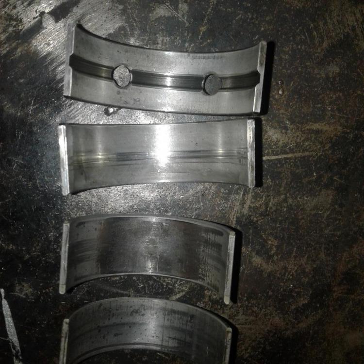

Flash-garage Опубликовано 14 Января 2020 Опубликовано 14 Января 2020 (изменено) а вот мои "новые" вкладыши глико после пробега 6000 км, правда последние 300 пройдено на 2,5 цилиндрах. как видно, выглядят будто вообще не менялись за 280 000 пробега. Причем и коренные мертвые. Как мне сказали многие ребята занимающиеся мехобработкой металла - замена вкладышей на стандарт без полировки колена - это глупо. Ибо масляный клин может нормально не появится и вкладыши будут работать на сухую Изменено 14 Января 2020 пользователем Flash-garage Цитата Поделиться этим сообщением Ссылка на сообщение Ссылка на комментарий Поделиться на других сайтах Прочее
пилотяга Опубликовано 14 Января 2020 Опубликовано 14 Января 2020 1 час назад, Flash-garage сказал: а вот мои "новые" вкладыши глико после пробега 6000 км, правда последние 300 пройдено на 2,5 цилиндрах. как видно, выглядят будто вообще не менялись за 280 000 пробега. Причем и коренные мертвые. Как мне сказали многие ребята занимающиеся мехобработкой металла - замена вкладышей на стандарт без полировки колена - это глупо. Ибо масляный клин может нормально не появится и вкладыши будут работать на сухую Енто на каком моторе такое? Масло мотор видел Цитата Поделиться этим сообщением Ссылка на сообщение Ссылка на комментарий Поделиться на других сайтах Прочее

Flash-garage Опубликовано 14 Января 2020 Опубликовано 14 Января 2020 (изменено) 1 час назад, Podvoh99 сказал: А какой же лучше фирмы взять вкладыши? На экзсите много фирм. Оригинал стоит 150 баксов. Заменитель стоит 15-20 баксов. Есть фирмы Kolbenschmidt,King,Glyco,NE попробуй автовельт, у них есть для нашего мотора шатунные и коренные. Мотористы их хвалят 1 час назад, пилотяга сказал: Енто на каком моторе такое? Масло мотор видел K9K734, масло лукойл армотрек 5/40, замена каждые 7000, причем они накатаывались за 4-5 недель, но больше по трассе. И турбина осталась живой, значит масло норм поступало Изменено 14 Января 2020 пользователем Flash-garage Цитата Поделиться этим сообщением Ссылка на сообщение Ссылка на комментарий Поделиться на других сайтах Прочее
пилотяга Опубликовано 14 Января 2020 Опубликовано 14 Января 2020 9 минут назад, Flash-garage сказал: K9K734, масло лукойл армотрек 5/40, замена каждые 7000, причем они накатаывались за 4-5 недель, но больше по трассе. И турбина осталась живой, значит масло норм поступало Убить так вкладыши за 6тыс , однозначно что-то с подачей масла, да и масло насос не мешало поменять. Фильтр масленый который ставите? Цитата Поделиться этим сообщением Ссылка на сообщение Ссылка на комментарий Поделиться на других сайтах Прочее
Flash-garage Опубликовано 14 Января 2020 Опубликовано 14 Января 2020 19 минут назад, пилотяга сказал: Убить так вкладыши за 6тыс , однозначно что-то с подачей масла, да и масло насос не мешало поменять. Фильтр масленый который ставите? 300 км ехал на 2 цилиндрах, масла ушло 8 литров. фильтры оригинал Цитата Поделиться этим сообщением Ссылка на сообщение Ссылка на комментарий Поделиться на других сайтах Прочее
борислав Опубликовано 14 Января 2020 Опубликовано 14 Января 2020 Только что, Flash-garage сказал: попробуй автовельт, у них есть для нашего мотора шатунные и коренные. Мотористы их хвалят K9K734, масло лукойл армотрек 5/40, замена каждые 7000, причем они накатаывались за 4-5 недель, но больше по трассе. И турбина осталась живой, значит масло норм поступало То есть 6ткм назад поменяли вкладыши,а до этого 280 или сколько-то по 7ткм в месяц наезжали на лукойле? А сейчас чего полезли смотреть??Кольца осыпались?--" на 2 цилиндрах, масла ушло 8 литров "?? Наши коленвалы шлифовать-говорят не на долго Глико вкладыши все хают. 60380000 NE Вкладыши коренные 61385000 NE вкладыши шатунные Их хвалят,их и поставил Коленвал у меня примерно так-же поцарапан-масляный фильтр до меня "совместимые,побольше" ставили)) Маслонасос поменял на усиленный Турбина ушатанная и уже китайская была Как поддон соберусь менять(или пробью))-откручу-сфотографирую,сюда выложу с пробегом Цитата Поделиться этим сообщением Ссылка на сообщение Ссылка на комментарий Поделиться на других сайтах Прочее
Flash-garage Опубликовано 14 Января 2020 Опубликовано 14 Января 2020 (изменено) 12 минут назад, борислав сказал: То есть 6ткм назад поменяли вкладыши,а до этого 280 или сколько-то по 7ткм в месяц наезжали на лукойле? А сейчас чего полезли смотреть??Кольца осыпались?--" на 2 цилиндрах, масла ушло 8 литров "?? вкладыши менял при второй замене масла и профилактической замене ГРМ. Как машину катали до меня история умалчивает))))))) один поршень лопнул пополам, на другом кольцо лопнуло сейчас контрактный стоит. Разобрал для понимания масштабов повреждений и планирования капиталки Изменено 14 Января 2020 пользователем Flash-garage Цитата Поделиться этим сообщением Ссылка на сообщение Ссылка на комментарий Поделиться на других сайтах Прочее

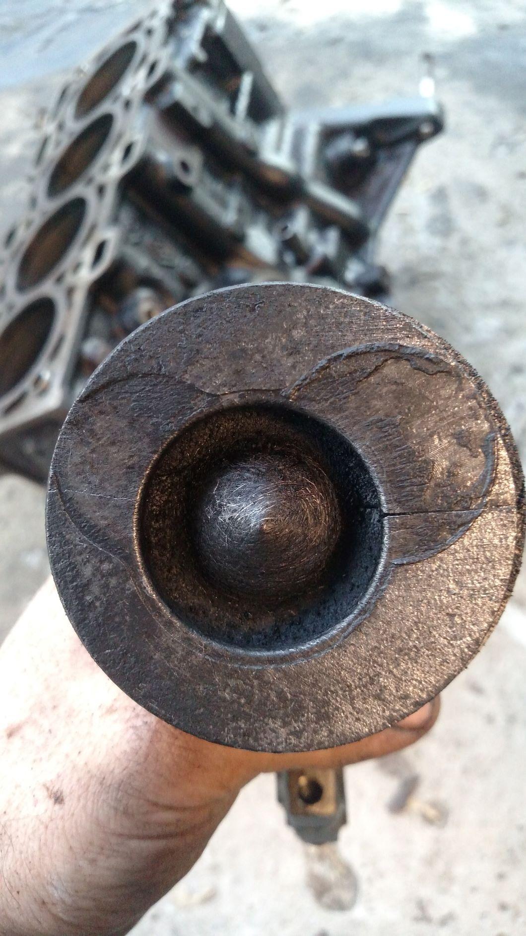

пилотяга Опубликовано 14 Января 2020 Опубликовано 14 Января 2020 (изменено) 5 часов назад, Flash-garage сказал: 300 км ехал на 2 цилиндрах, масла ушло 8 литров. фильтры оригинал масленый побольше который 8 200 768 927 4 часа назад, Flash-garage сказал: даже в этом случае смысла нет. Ибо цилиндр в любом случае уже не идеален и имеет эллипс, новое кольцо не сможет повторить эту форму и все равно получится неплотность между кольцом и стенкой цилиндра Это точно. Свой загильзовал больше 200тыс назад . Изменено 14 Января 2020 пользователем пилотяга Цитата Поделиться этим сообщением Ссылка на сообщение Ссылка на комментарий Поделиться на других сайтах Прочее

пилотяга Опубликовано 14 Января 2020 Опубликовано 14 Января 2020 (изменено) 1 час назад, Flash-garage сказал: такой износ был? есть же поршни ремонтные до 0,5. Масло 1литр на 500 км доливал,через 50тыс после замены колец(по той же причине их и менял). Гильзавал блок, на то время дешевле получалось . Изменено 14 Января 2020 пользователем пилотяга Цитата Поделиться этим сообщением Ссылка на сообщение Ссылка на комментарий Поделиться на других сайтах Прочее

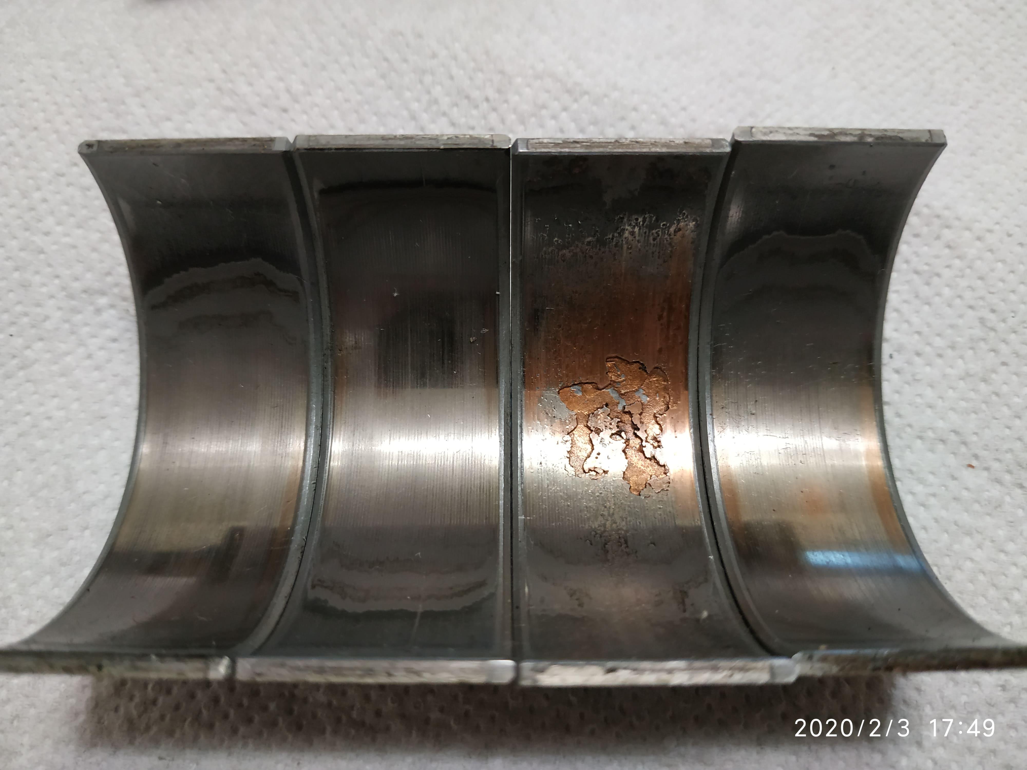

Podvoh99 Опубликовано 3 Февраля 2020 Опубликовано 3 Февраля 2020 Короче думал и решил и свои поменять. Думаю,что не зря это сделал. Пробег около 300 000 Цитата Поделиться этим сообщением Ссылка на сообщение Ссылка на комментарий Поделиться на других сайтах Прочее
