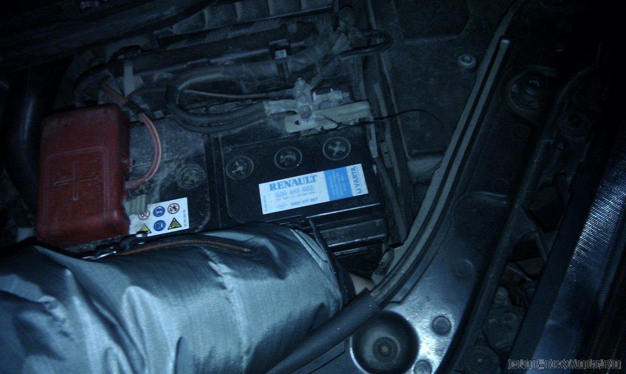

ABATAPA Опубликовано 20 Января 2012 Опубликовано 20 Января 2012 Ну вот, 5 минут утром (с хождением к кабине, протиранием спиртом, сушкой...) - и всё. Фото, как и обещал. Но только одно - больше снимать нечего, всё внутри. ) Цитата Поделиться этим сообщением Ссылка на сообщение Ссылка на комментарий Поделиться на других сайтах Прочее

ABATAPA Опубликовано 24 Января 2012 Опубликовано 24 Января 2012 И у меня в пятницу сгорела со стороны АКБ. Батарею принципиально не снимал. Руки, правда, поцарапал. Минут 15 ушло в тёплом помещении с фонариком и зеркалом на телескопической ручке. Ну, как уже многие (и я в том числе) говорили - это дело опыта... В другой раз будет 10, а потом - 5 минут, и уже на морозе или в дождь, без зеркала, без фанарика (ибо там всё равно всё через жна ощупь)... Цитата Поделиться этим сообщением Ссылка на сообщение Ссылка на комментарий Поделиться на других сайтах Прочее
kite0941 Опубликовано 24 Января 2012 Опубликовано 24 Января 2012 Ну, как уже многие (и я в том числе) говорили - это дело опыта... В другой раз будет 10, а потом - 5 минут, и уже на морозе или в дождь, без зеркала, без фанарика (ибо там всё равно всё через жна ощупь)... Самое сложное для меня, правильно поставить патрон на фиксаторы. Зеркалом я проверяю результат... Цитата Поделиться этим сообщением Ссылка на сообщение Ссылка на комментарий Поделиться на других сайтах Прочее
