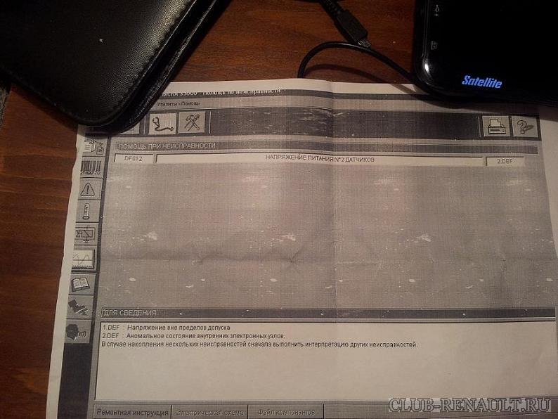

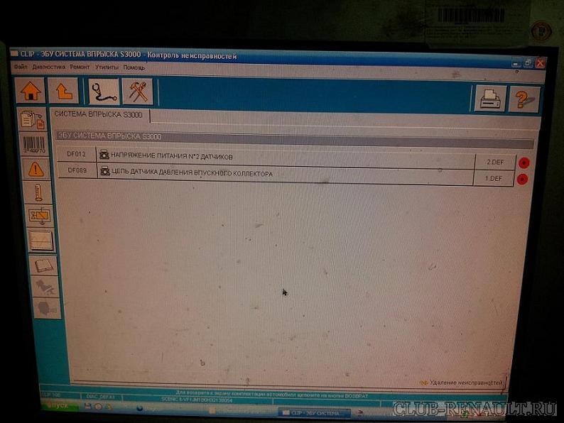

В общем был на CLIPе, ошибки на фото.
Сказали что с могза не подается 5 вольт на датчики, провода от мозга к датчикам прозвонили, с проводами все хорошо. Приговорили замену (по возможности ремонт) мозгов, то бишь ЭБУ. Дали номер телефона человека который попробует отремонтировать мозги, но шансы 50/50. После всей этой проверки я вообще завестись не мог, завелся только когда отключили датчик давления, объяснив что раз на него не подается напряжение, то он мешает завестись, что то в этом роде. Вот такая печалька... Может у кого другие соображения есть? и может кто подскажет реферанс ЭБУ? А если найти на разборке, другие мозги подойдут или надо только от точно такой же комплектации?
exist ответил на запрос: блок управления впрыском - 8200 528 372 - почти 1к $, нда... б/у долларов 100, а перепрошивать можно только у официалов?
Изменено пользователем a_maxim_a

Мое предположение - предварительно виновен один из датчиков цепи опорного напряжения линии 2 москов :rolleyes:
извините, не было времени отписаться. В общем ещё в пятницу забрал машину с ремонта, дело на самом деле оказалось в мозгах, их снимали, вскрывали и ремонтировали, с мозгов не шло напряжение на MAP-датчик, и на датчик температуры тоже, поэтому вентилятор движка и крутил что дурной. Ремонт обошелся в 120 вечнозеленых.
