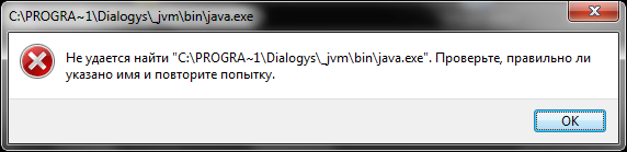

    А у меня вот такая шляпа:
    Что это за директория вообще С:\PROGRA~1 ?
    У меня java.exe лег в папку I:\Program Files\_jvm\bin.
    То есть папки Dialogys по дороге к яве у меня нет.
    P.S. На C: места не было и я ставил на I:.
