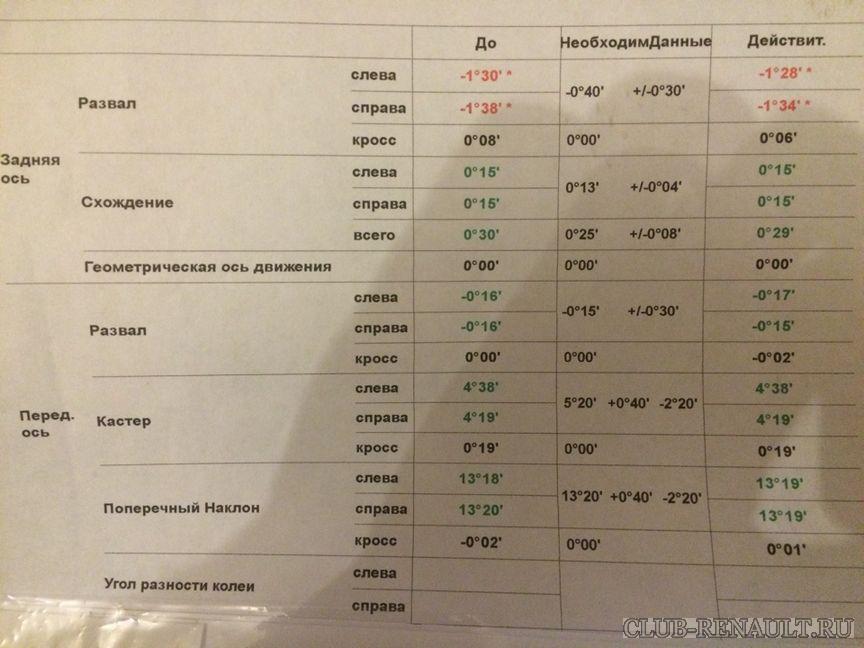

Вопрос такой. Был на диагностике весенней. По подвеске сказали все в идеале. И перед и зад. Ни одного люфта, сайленты все целые. Попросил сделать сход-развал. Спереди выставили, сзади выставили схождение, развал в красной зоне как был так и остался. Вот фото прилагается. На мой резонный вопрос как же так получается, ведь подвеска в идеале - пожали плечами и сказали сначала, что развал сзади не регулируется. После совещаний с мастером ответили, что если хотите в зеленую зону вывести давайте мы вам рычаги поменяем все в задней подвеске, может и получится. Как такое может быть на машине с пробегом 39 тыс км с неубитой подвеской? Я для себя не могу понять, чтобы развал почти на градус отклонялся от нормы, а подвеска при этом была в идеале... Я конечно не специалист, поэтому и решил спросить.
Здравствуйте, Mag13.
Регулировка развала предусмотрена, возможно, были какие то проблемы. Напомните в каком центре были?
в жулебино был в воскресенье 26 числа
Я тоже подумал, что раз развал не отрегулировали, значит какие то проблемы с подвеской. Но мастер меня заверил, что в подвеске ничего не нашли, все целое и без люфтов. Объяснить так и не смогли (ну или я не понял) почему не регулируется развал. Предложили поменять все рычаги в подвеске и тогда может быть отрегулируется (со слов мастера)
