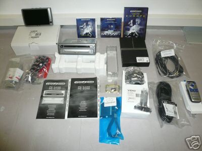

Купил родной комплект GPS (головное устройство, монитор и т.д., номер по каталогу - 77 11 227 834) - подскажите пожалуйста, установится ли он ли он на Клио 3?
Изменено пользователем ayk
