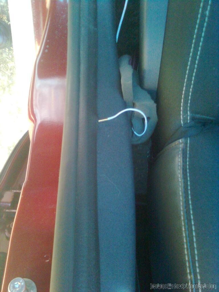

Леонид Союнен Опубликовано 13 Декабря 2012 Опубликовано 13 Декабря 2012 (изменено) Подскажите пожалуйста. RENO FLUENCE Ехp. Не открывается багажник. При нажатии на кнопку на самом багажнике никаких действий и звуков не происходит. - Есть ли отдельный предохранитель на замок багажника? - Как еще его можно открыть помимо складывания сидений? Здравствуйте, DnWolf Открыть багажник можно, только сложив сиденья. Вряд-ли, дело в предохранителе, лучше приехать на диагностику. Возможно проблема с кнопкой открывания. Изменено 13 Декабря 2012 пользователем Леонид Союнен Цитата Поделиться этим сообщением Ссылка на сообщение Ссылка на комментарий Поделиться на других сайтах Прочее
DnWolf Опубликовано 13 Декабря 2012 Опубликовано 13 Декабря 2012 Здравствуйте, DnWolf Открыть багажник можно, только сложив сиденья. Вряд-ли, дело в предохранителе, лучше приехать на диагностику. Возможно проблема с кнопкой открывания. Да сегодня залез в багажник открыл из нутри. Причиной была кнопка - выскочил контакт внитри самой кнопки. Цитата Поделиться этим сообщением Ссылка на сообщение Ссылка на комментарий Поделиться на других сайтах Прочее

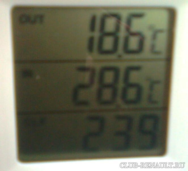

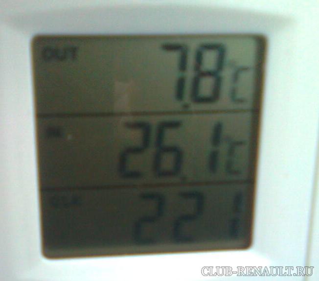

glebka Опубликовано 19 Декабря 2012 Опубликовано 19 Декабря 2012 (изменено) Здравствуйте, glebka. Запишитесь, на диагностику, описание которое вы привели достаточно подробное, надо посмотреть машину. съездил на диагностику в металлострой. узнал много нового оказывается 1 заслонкой рециркуляции можно пользоватся только летом 2 сквозняки в машине являются конструктивной особенностью дастера, так как дует через резинки... и т.д. з.ы как вобще можно продиагностировать сквозняк, особенно на стоячей машине.. (хотя под моими настойчивыми уговорами попробовали, но не выявили)... хотя в принципе претензий к ПА в общем то нет, наличие заглушек и резинок проверили.. а то холод прет через резинки это действительно - адаптация дастера к зиме на высоте... либо кузов кривой, но это в металлке не проверишь..... Леонид - а можно к вам подъехать? - прижим и геометрию двери как то проверить? Изменено 19 Декабря 2012 пользователем glebka Цитата Поделиться этим сообщением Ссылка на сообщение Ссылка на комментарий Поделиться на других сайтах Прочее
Paul_II Опубликовано 19 Декабря 2012 Опубликовано 19 Декабря 2012 съездил на диагностику в металлострой.... Есть одна фишка с заслонке рециркуляции логаноподобных машин - если ее оставлять в промежуточном положении, то в силу конструктива печки, холодный воздух с улицы будет дуть прямо в ноги водителя, минуя печку. Если предположить, что именно в вашей машине по каким-то причинам заслонка останавливается, не доходя до конечного положения, то будет сквозная дырка с улицы прямо, через которую и будет дуть в ноги водителя. Цитата Поделиться этим сообщением Ссылка на сообщение Ссылка на комментарий Поделиться на других сайтах Прочее
glebka Опубликовано 19 Декабря 2012 Опубликовано 19 Декабря 2012 то будет сквозная дырка с улицы прямо, через которую и будет дуть в ноги водителя. ну я типа к ОД съездил именно для проверки , в том числе заслонок... но печка то в порядке и ноги в порядке - бедро с ж. мерзнет... Цитата Поделиться этим сообщением Ссылка на сообщение Ссылка на комментарий Поделиться на других сайтах Прочее
Paul_II Опубликовано 19 Декабря 2012 Опубликовано 19 Декабря 2012 .... но печка то в порядке и ноги в порядке - бедро с ж. мерзнет... Вы упомянули про то, что это происходит только в определенном положении заслонки рециркуляции, я рассказал про ее фишку. Цитата Поделиться этим сообщением Ссылка на сообщение Ссылка на комментарий Поделиться на других сайтах Прочее
glebka Опубликовано 19 Декабря 2012 Опубликовано 19 Декабря 2012 Вы упомянули про то, что это происходит только в определенном положении заслонки рециркуляции, я рассказал про ее фишку. тогда поясню при включенной заслонке воздух берется из салона и соответсвенно в дырки начинает поступать забортный... а при выключенной в эти щели выдувается теплый, поэтому сквозняк и не поймать - его не чуствуешь.. Цитата Поделиться этим сообщением Ссылка на сообщение Ссылка на комментарий Поделиться на других сайтах Прочее
