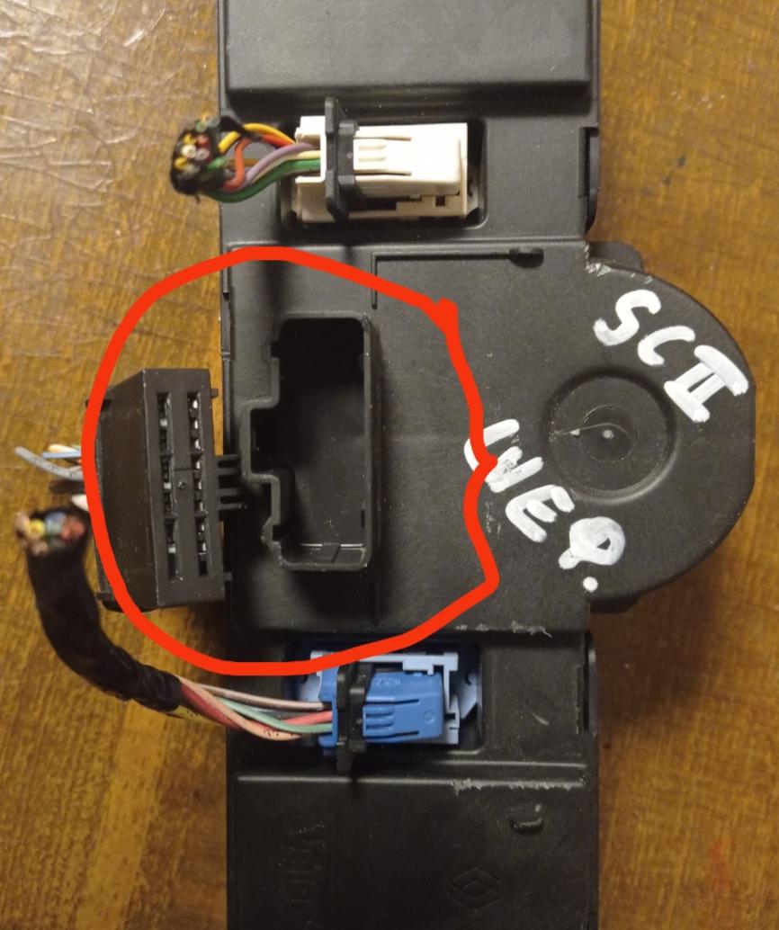

mergen Опубликовано 17 Июля 2023 Опубликовано 17 Июля 2023 Друзья. Добрый день. Вопрос такой. Кто-нибудь знает, что за французская шутка? Разъем есть, а пинов в нем нет. Цитата Поделиться этим сообщением Ссылка на сообщение Ссылка на комментарий Поделиться на других сайтах Прочее
bratalus Опубликовано 22 Июля 2023 Опубликовано 22 Июля 2023 У меня тоже на некоторых блоках так. Я так понял это от комплектации зависит. Проводка стандартная, со всеми разъемами, а комплектация авто не всеми ими позволяет воспользоваться. 12.07.2023 в 02:12, bratalus сказал: У меня такой вопрос. Перестает работать климат(кондиционер) при замедлении, остановки авто. При движении более 50-60 км/ч холодит отлично (из центральных сопел 4,5-5 гардусов). При мониторинге датчика давления при езде давление фриона 9-10, при замедлении, остановке начинает расти вплоть до 30, работа второй скорости вентилятора процесс замедляет, но не останавливает, на 30 кондёр отключается, падает до 22 и включается, вентилятор продолжает выть, опять до 30 и так цикл. Соответственно холод пропадает. При достижении давления 26 слышно шипение под торпедой. Вообщем компрессор новый, конденсор тоже, трв тоже (подошёл с рено Логан с небольшой доработкой), радиатор двигателя продут. Заправлял сам, вакуумировал тоже. Короче пользоваться кондиционером можно только на трассе. Что может быть? Недостаток или избыток фриона? Датчик температуры салона, адекватно работает. Датчик температуры испарителя на трассе не проверял, когда медленно ехал градусов 9-10 показывал. 832 двигатель Вообщем попытался стравить давление, исключить избыток фреона. Стравил. Даже холодить практически перестал, а давление все равно более 20 бар готнит, вплоть до отключения. Тоесть дело не в избытке фреона. Рассматриваю два варианта, либо клапан компрессора бракованный, либо блок управления климатом не правильно им управляет. Как это можно вычислить? Может кто знает, какое напряжение блок на клапан выдает, может его проманиторировать? Цитата Поделиться этим сообщением Ссылка на сообщение Ссылка на комментарий Поделиться на других сайтах Прочее
