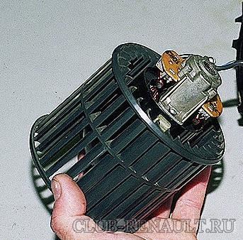

YURRI Опубликовано 17 Сентября 2010 Опубликовано 17 Сентября 2010 (изменено) У меня вот так сделано. Мотор с крыльчаткой вкрячен от ВАЗ 2108 "вкрячен" - в смысле заменен или переделан? Ваз 2108 Изменено 17 Сентября 2010 пользователем YURRI Цитата Поделиться этим сообщением Ссылка на сообщение Ссылка на комментарий Поделиться на других сайтах Прочее
Куролесов Опубликовано 17 Сентября 2010 Опубликовано 17 Сентября 2010 (изменено) "вкрячен" - в смысле заменен или переделан? Но это прежний хозяин делал. Я его только поменял на такой же от ВАЗа, когда он засвистел и зашумел безбожно. 400 руб вроде на авторынке. Там сделана площадка из металла с приваренными 4-мя болтиками, М6 вроде. ну и в крышке корпуса (кожухе) просверлены 5-4 отверстия для того чтоб закрепить площадку. а к площадке крепится уже сам ТАЗОмотор с крыльчаткой в сборе на 2-х спец болтиках-шпильках. Сам был очень удивлен, когда разобрал. Голь на выдумки хитра. На фото видно что крыльчатка намного меньше кожуха. И еще после такой переделки может возникнуть проблема с фишкой подключения, ибо на моторе от таза 2 провода масса и +. Но у меня нет ни климата не кондея, поэтому были просто банальные скрутки, я их заменил клеммами типа "ПАПА-МАМА" тоже от жигулей. Изменено 17 Сентября 2010 пользователем Куролесов Цитата Поделиться этим сообщением Ссылка на сообщение Ссылка на комментарий Поделиться на других сайтах Прочее
Куролесов Опубликовано 17 Сентября 2010 Опубликовано 17 Сентября 2010 Ваз 2108 Он, родимый! :-) Цитата Поделиться этим сообщением Ссылка на сообщение Ссылка на комментарий Поделиться на других сайтах Прочее

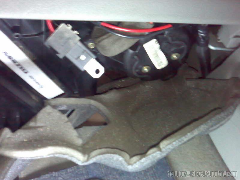

Куролесов Опубликовано 17 Сентября 2010 Опубликовано 17 Сентября 2010 (изменено) Вот еще пару фот, для наглядности. К сожалению нет фото с закрепленной площадкой к мотору. Надо лезть разбирать. Болты от площадки с обратной стороны Изменено 17 Сентября 2010 пользователем Куролесов Цитата Поделиться этим сообщением Ссылка на сообщение Ссылка на комментарий Поделиться на других сайтах Прочее

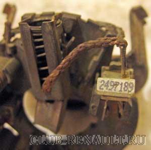

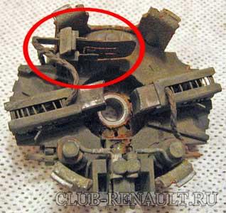

YURRI Опубликовано 24 Сентября 2010 Опубликовано 24 Сентября 2010 (изменено) Вентилятор кондиционера Scenic-II (для интересующихся).Magane Scenic-II Heater Fan And Motor 7701 056 598 в картинках. Кстати, в нем стоит термопластина с контактами. Изменено 24 Сентября 2010 пользователем YURRI Цитата Поделиться этим сообщением Ссылка на сообщение Ссылка на комментарий Поделиться на других сайтах Прочее
Medvedev Опубликовано 27 Сентября 2010 Опубликовано 27 Сентября 2010 Вентилятор кондиционера Scenic-II (для интересующихся).Magane Scenic-II Heater Fan And Motor 7701 056 598 в картинках. Кстати, в нем стоит термопластина с контактами. моторчик и крыльчатка один в один с первым сцеником.. только площадка крепления движка отличается... Цитата Поделиться этим сообщением Ссылка на сообщение Ссылка на комментарий Поделиться на других сайтах Прочее

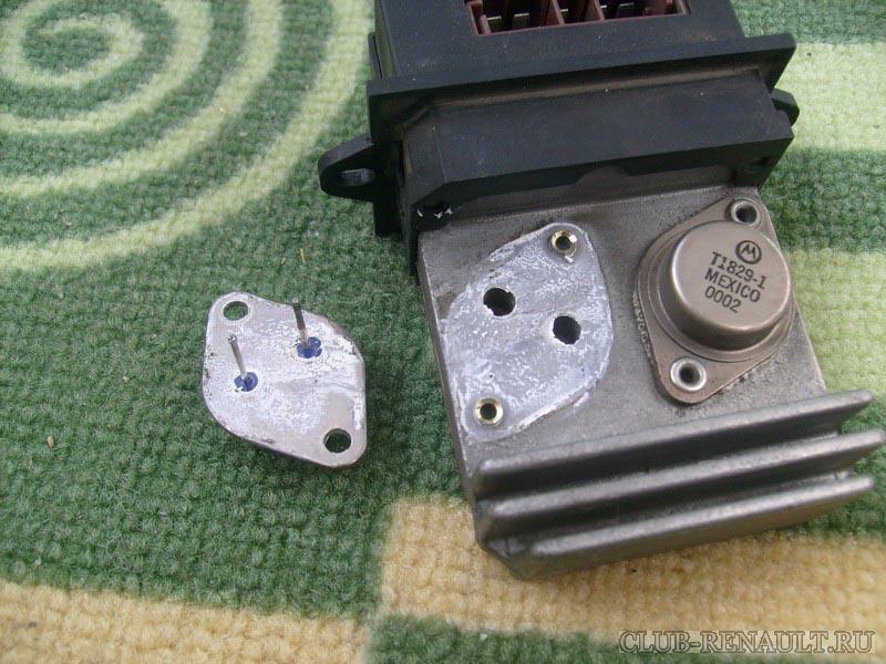

Romannik Опубликовано 28 Сентября 2010 Опубликовано 28 Сентября 2010 отуда взято: 1) Одна из причин - "умер" эл.блок управления вентилятором. Всего и делов - заменить вышедший из строя транзистор Т1829 на отечественный КТ 825 А 2) Мне заменили оба транзистора Т1829-1 на КТ896А. И все пока работает. Причину выхода из строя транзисторов объяснили следующим образом: при резком выключении вентилятора (когда выключается зажигание при работающем вентиляторе печки на больших оборотах) из-за инерции работы вентилятора возникает индукция (обратный ток), из-за чего транзисторы выходят со строя. Для защиты от этого поставили дополнительный диод и посоветовали сначала выключать печку, а потом зажигание. да, есть там такой транзистор, доступен, пластмассовая крышка на защелках А где там второй транзистор? Тот который на радиаторе прозвонил не пробит, что там еще выходит из строя? Цитата Поделиться этим сообщением Ссылка на сообщение Ссылка на комментарий Поделиться на других сайтах Прочее

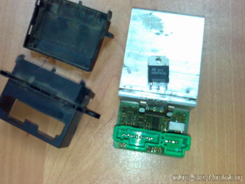

oZEROv Опубликовано 31 Декабря 2010 Опубликовано 31 Декабря 2010 (изменено) Я снова "щаслив"! Прошел год и опять блок управления печкой нае..крылся, ну что за гадство. Как там дополнительный диод поставить? Что к чему паять? Задрало меня выбивание блока управления при резко падающих оборотах печки. отуда взято: 1) Одна из причин - "умер" эл.блок управления вентилятором. Всего и делов - заменить вышедший из строя транзистор Т1829 на отечественный КТ 825 А 2) Мне заменили оба транзистора Т1829-1 на КТ896А. И все пока работает. Причину выхода из строя транзисторов объяснили следующим образом: при резком выключении вентилятора (когда выключается зажигание при работающем вентиляторе печки на больших оборотах) из-за инерции работы вентилятора возникает индукция (обратный ток), из-за чего транзисторы выходят со строя. Для защиты от этого поставили дополнительный диод и посоветовали сначала выключать печку, а потом зажигание. да, есть там такой транзистор, доступен, пластмассовая крышка на защелках Дополняю сообщение. Еще в прошлый раз не понял как это оба транзистора поменяли, разобрал сейчас свой и все встало на свои места. Про разные блоки речь шла С двумя транзисторами Т1829 - это совсем другой блок (фото). Изменено 31 Декабря 2010 пользователем oZEROv Цитата Поделиться этим сообщением Ссылка на сообщение Ссылка на комментарий Поделиться на других сайтах Прочее
oZEROv Опубликовано 31 Декабря 2010 Опубликовано 31 Декабря 2010 (изменено) На моем всего 1 транзистор и вот такой ST H80NF55-08 (транзистор рассчитан на ток 80А, 55 вольт, корпус TO 220 AB), в инете пишут что подходит International Rectifier - IRFP064N, советский КП742Б. (фото). Полный аналог STP80NF55-08 Изменено 31 Декабря 2010 пользователем oZEROv Цитата Поделиться этим сообщением Ссылка на сообщение Ссылка на комментарий Поделиться на других сайтах Прочее
oZEROv Опубликовано 3 Января 2011 Опубликовано 3 Января 2011 (изменено) Вчера починил эту шайтан-машину. Оказалось, реле печки подплавилось малость и клемму тоже подплавил, вот и пропало питание. Вобщем, реле поменяно, теперь и запасной блок управления печкой есть Реле находится под панелью приборов с пассажирской стороны, рядом с крышкой салонного фильтра. На 30 ампер, 5 ножек, но используются только 4, так что реле с 4 ножками "Сделано в России" за 40 р вполне работает. Изменено 3 Января 2011 пользователем oZEROv Цитата Поделиться этим сообщением Ссылка на сообщение Ссылка на комментарий Поделиться на других сайтах Прочее

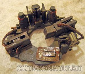

arsenij Опубликовано 13 Апреля 2011 Опубликовано 13 Апреля 2011 поёт песенки вентилятор, ... Мой пел 2 дня, и песня была предсмертная Сегодня разобрал. Шетки изношены одна 4мм, другая почти на ноль до проводника. Контакты коллектора черные с бороздами Коллектор можно отполировать, а где взять щетки (8х8х12 или 14). Аналога пока не нашел. Электрик посоветовал брать большего размера и "ручками, ручками", т.е напильником до нужного размера. ВОПРОС: Стоит "париться" со щетками или 3,5 тыр. и на exist? ЗЫ: Моторчик Valeo Цитата Поделиться этим сообщением Ссылка на сообщение Ссылка на комментарий Поделиться на других сайтах Прочее
