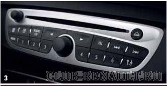

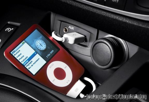

вот это на это менять ни кто ни пробывал
Кто делал отпишитесь пожалуйста
Это- на -это не поменять. это точьно- проверенно .
Я только недавно о этом писал. читай в начале этой страницы. Есть другие варианты Изменено пользователем DUDA
На самом деле, поменять. Надо купить Аудио Конекшион Бокс, и его контакты разъемы вывести вместо тюльпанов.
У официалов мне сказали, что выведут, куда укажешь. Но это только про ЮСБ. Блютуз так не сделать. Изменено пользователем GraDen
Не все магнитолы его поддерживают....у меня магнитола его не увидела . И тоже официалы юзали. Пришлось мп3 адаптер ставить. Тоже не плохо.....н
