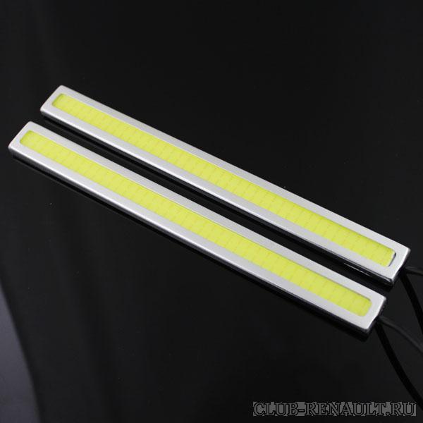

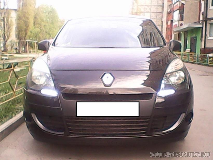

Кстати давно хотел выложить свои фотки с ДХО. Сертификаты нанесены соответствующей маркировкой на самих ДХО.
Подключены через реле. Габариты включил - ДХО гаснут. И наоборот.
На последней фотки еще отдельно поставил выключатель, чтобы полностью отключать ДХО при необходимости.
Цена самих ДХО - 15$ в Китае.
Установлены и эксплуатируются уже полгода. Тьфу-тьфу все нормально, все светодиоды горят.
Сейчас нашел более интересные ДХО . Тоже длинные и становятся в "клыки" . Светят еще ярче, так как на них есть рассеиватели. Уже купил в Китае, но устанавливать буду уже весной.

Та , что с лампочкой - отключение ДХО.
Маленькая с красным светодиодом пока не используется. А про две другие не скажу - секрет :don-t_mention: ( могу только в личку)

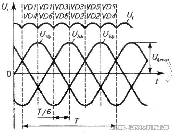

А на ближнем/дальнем однозначно испульсный ток, который тут уже обсуждалсЯ
очень интересно как это у него получилось, ведь габариты не отключаются при включении ближнего/дальнего???

да по схеме то все понятно. А импульсный ток означает что в один момент времени напряжение подается на левую фару, а в другой на правую -ну типа для экономии электричества, а соответственно и грам 10 бензина, экологии и всякая подобной чуши.
Вот и получается что релюха будет "дребезжать" постоянно, если только не попробовать паралельно обмотке какой нибудь конденсатор приделать - вот это конкретно меня и интересовало.
новое слово в электронике :)
